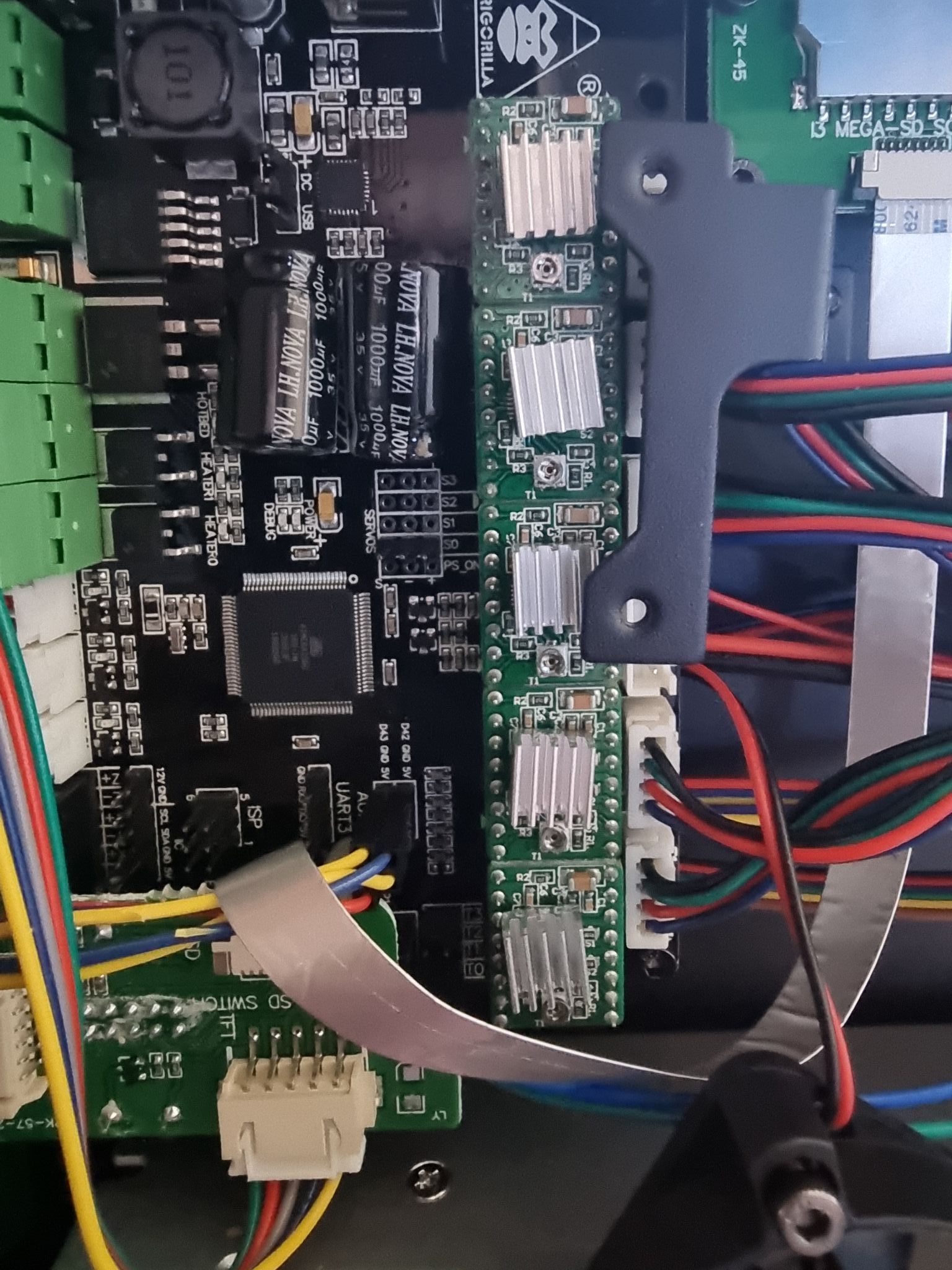

Bonjour à tous,
Voici une photo des drivers, j'ai enfin pris le temps d'ouvrir l'imprimante. Si j'ai tout bien compris (mais on est jamais sûr :D), je peux facilement remplacer les drivers existants par les TMC2209 ?
Par contre quand tu dis qu'ils se posent à 180° par rapport au A4988 (originaux ?), cela signifie quoi ? Il faut que je les retourne c'est ça ?
Merci 😉
Tu as de bonnes procédures, il faut bien les suivre.
Dans l'idée oui, mais pas seulement :
IL faut débrancher l'imprimante
enlever les anciens drivers et monter les nouveaux inversés.
débrancher les moteurs de la carte mère.
débrancher l'imprimante et l'allumer.
mesurer et régler la tension des nouveaux drivers (je ne me souviens plus de la valeur, mais tu devrais trouver dans les tutos)
une fois les tensions ok, stopper l'imprimante.
inverser l'ordre des câbles dans les prises des moteurs sur la carte mère.
(Ou modifier le firmware pour y ajouter une ligne lui imposant d'inverser les moteurs)

cad rotation de 180°, le potar est a droite sur un A4988 et il sera a gauche sur un TMC2xxx

1v06, perso je relis la pointe négative du multimètre réglé sur le calibre 2Va la masse, tortille un fil souple sur la pointe positive et l'autre coté sur un petit tournevis plat, et c'est le tournevis qui sert de pointe de touche, tu peux régler la tension directement comme ça.
tu le fais pour les 5 pilotes.

l'idée c'est d'inverser a 180° les prises des moteurs, coté carte OU coté moteurs car les sorties des TMC sont inversées par rapport au A4988

quand on travaille sur un firmware autre qu'un officiel (et vieux) d'anycubic, l'inversion est gérée par Marlin directement dans les sources.
