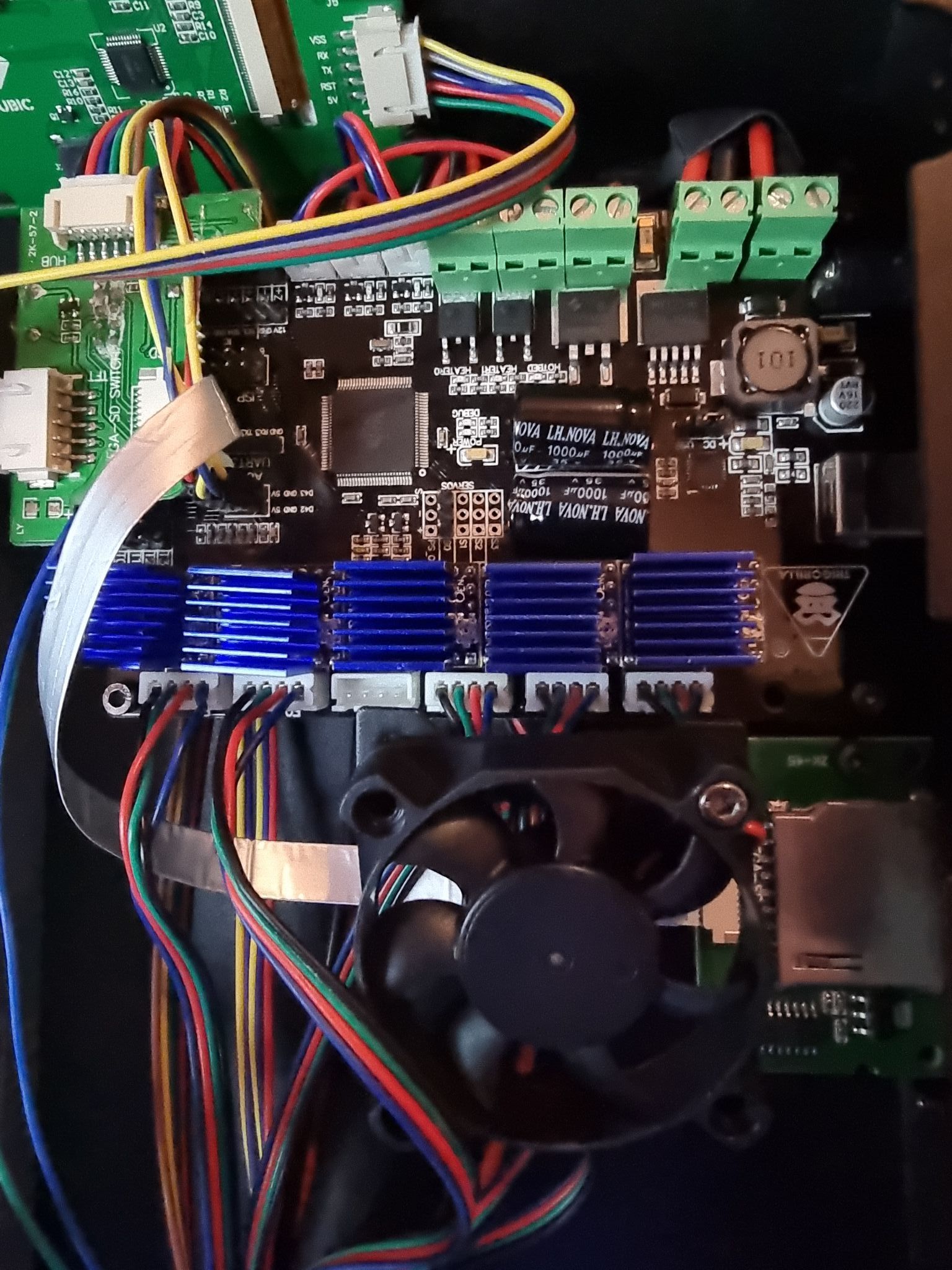

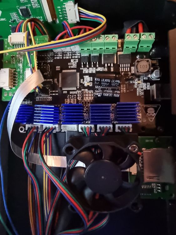

prosperz Posté(e) Mars 4, 2021 Auteur Posté(e) Mars 4, 2021 Bonsoir à tous, J'ai reçu les nouveaux drivers et j'ai tout installé, comme indiqué. Inversion du cablage, alimentation à 1V06... Voir la photo jointe. Mais lorsque j'essaie d'imprimer, le plateau avance vers moi et cela de manière semble-t-il infini et fini par faire un bruit ignoble (quand il arrive au bout)... D'ou cela peut-il venir ? Ai-je mal brancher un élément ? (j'ai inversé les fils extérieurs et intérieurs). J'ai cru lire sur un autre tutorial que pour l'axe Y il ne fallait pas changer l'ordre des fils ? Est-ce exact ? Merci à tous de votre aide.
prosperz Posté(e) Mars 4, 2021 Auteur Posté(e) Mars 4, 2021 Bon et bien après tests et ré-inversion du "Y", l'imprimante imprime. Et en silence Je n'avais pas vu cette histoire de câblage spécifique pour le Y. Mais au moins ça marche.
Titouvol Posté(e) Mars 4, 2021 Posté(e) Mars 4, 2021 De mémoire quand je l'avais fait sur la mienne, j'avais remarqué en inversant les fils que l'une des prises n'était pas dans le même ordre ... C'est vrai qu'avec les drivers c'est d'un calme ... Surtout si tu ne cherches pas à imprimer vite.
prosperz Posté(e) Mars 4, 2021 Auteur Posté(e) Mars 4, 2021 C'est clair rien à voir le silence Mais bon maintenant je vais m'occuper des ventilos, je les trouve bruyant avec tout ce calme à coté
