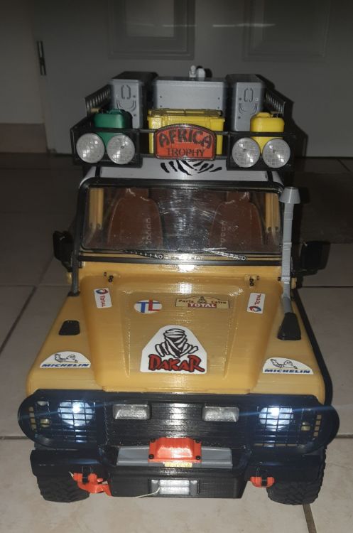

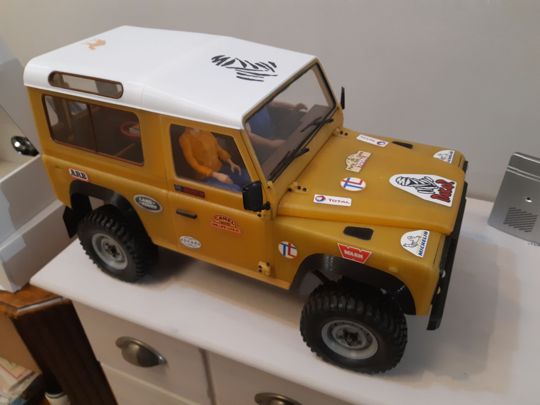

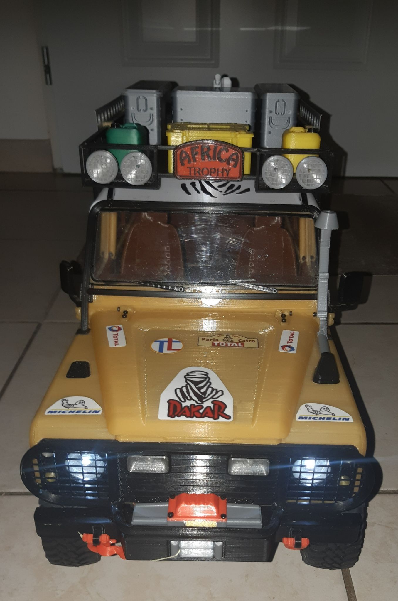

vap38 Posté(e) Avril 19, 2021 Auteur Partager Posté(e) Avril 19, 2021 Bonjour, Voici la Land Rover équipée avec des logos finalisés PARIS DAKAR pour ce modèle. la puissance et le couple de la transmission les tests sont concluants c'est parfait.! A+ 4 Lien vers le commentaire Partager sur d’autres sites More sharing options...
amemo06 Posté(e) Avril 19, 2021 Partager Posté(e) Avril 19, 2021 Un mot.... superbe.En 2 mots, ça donne, superbe et bluffant.Et même la vidéo, chapeau bas. Si on est pas très attentif, on y croit vraiment.BravoEnvoyé de mon SM-G973F en utilisant Tapatalk Lien vers le commentaire Partager sur d’autres sites More sharing options...
verbalistique Posté(e) Avril 21, 2021 Partager Posté(e) Avril 21, 2021 Tout à fait d'accord bluffant et magnifique !!!! Bravo!!! Lien vers le commentaire Partager sur d’autres sites More sharing options...

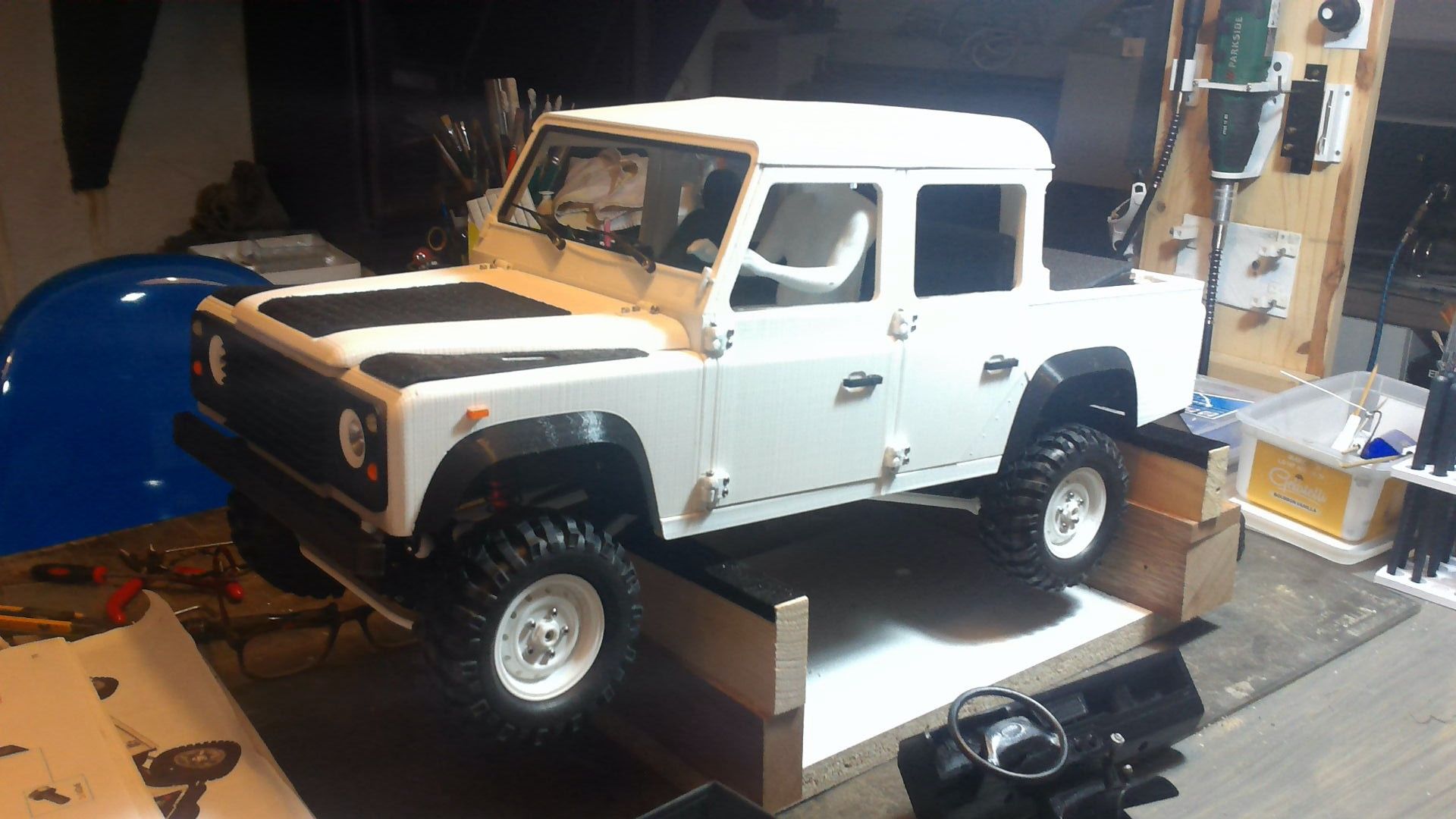

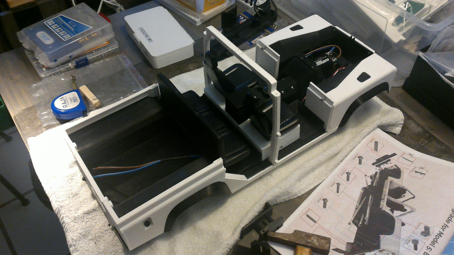

gerard07 Posté(e) Mai 2, 2021 Partager Posté(e) Mai 2, 2021 Le 01/04/2021 at 18:09, vap38 a dit : Bonjour @gerard07 superbe projet technique pour l'impression de la LandRover c'est un challenge très intéressant. ! Il faut surtout faire des tests et calibrage pour le dimensionnement des 23 roulements. pour le reste il faut une bonne expérience et bien connaitre son imprimante. Si je peux t'aider c'est volontiers a+ Francis Bonjour, J'avance bien sur le landy 4x4, toutes mes pièces sont imprimées et le montage est à 40 % fait. J'ai eu quelques soucis avec le carénage de la boite de vitesse qui étaient légèrement trop petit et j'ai résolu ce problème en l'imprimant à 103%. Certainement il y avait un problème de calibrage de ma ender 3... Bref, maintenant ça fonctionne. Je cherche le matériau transparent pour le vitrage de 0,4mm d'épaisseur et là impossible de trouver. Peux-tu me donner le tuyau pour avoir ça ? Merci à toi Gérard Lien vers le commentaire Partager sur d’autres sites More sharing options...
vap38 Posté(e) Mai 2, 2021 Auteur Partager Posté(e) Mai 2, 2021 bonjour @gerard07 Bravo pour la construction de la land Rover 4x4 c'est un travail intéressant et constructif. pour les vitres j'ai acheté ici vitre en 0.4mm Bon courage pour la suite du montage et est la couleur du Pla utilisé ? a+ Francis Lien vers le commentaire Partager sur d’autres sites More sharing options...
gerard07 Posté(e) Mai 2, 2021 Partager Posté(e) Mai 2, 2021 Il y a 7 heures, vap38 a dit : Bon courage pour la suite du montage et est la couleur du Pla utilisé ? a+ Francis Bonsoir, merci pour l'info, pour le pla couleurs noir et blanc uniquement Lien vers le commentaire Partager sur d’autres sites More sharing options...
gerard07 Posté(e) Mai 7, 2021 Partager Posté(e) Mai 7, 2021 @vap38 Bonjour, voilà une idée de l'avancement du landy 4x4, 1 Lien vers le commentaire Partager sur d’autres sites More sharing options...

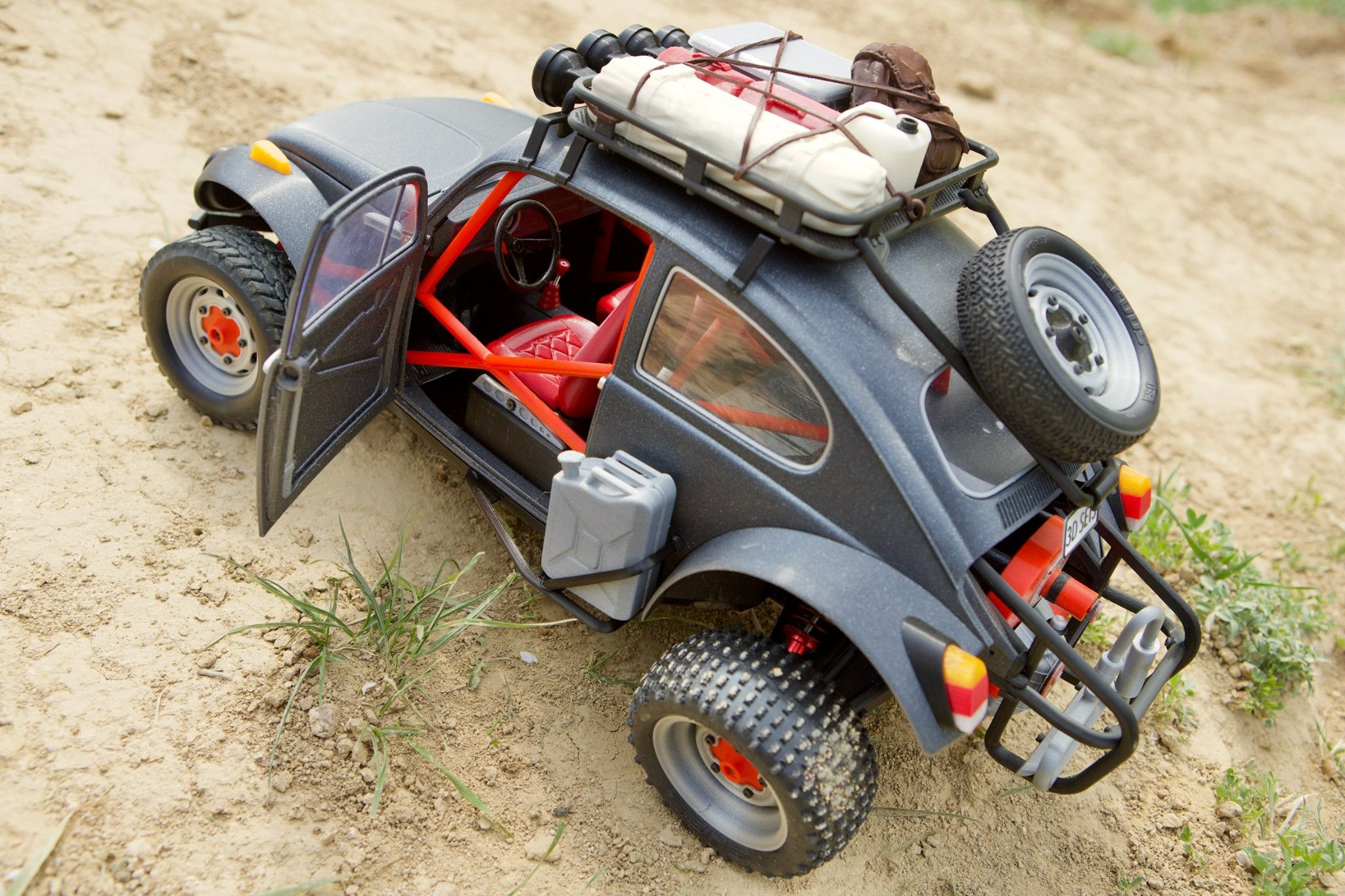

vap38 Posté(e) Mai 7, 2021 Auteur Partager Posté(e) Mai 7, 2021 bonjour @gerard07 félicitations pour le travail accompli çà prend forme, le plus délicat c'est le montage des vitres car la matière est fragile. Je te conseil de faire un collage périphérique avec la pièce qui fait me pourtour du vitrage. Quelques point de colle transparente du type Pattex repar glue gel çà convient bien (ne pas utiliser la cyano çà blanchie le plastique) . voilà la suite de mon travail je réalise le câblage des LED pour deux COX BUggy. Bon courage pour la suite. 1 Lien vers le commentaire Partager sur d’autres sites More sharing options...
verbalistique Posté(e) Mai 7, 2021 Partager Posté(e) Mai 7, 2021 Waouh!! La buggy est encore plus belle!!!!!!!!! Bravo Francis! Lien vers le commentaire Partager sur d’autres sites More sharing options...
did31 Posté(e) Mai 7, 2021 Partager Posté(e) Mai 7, 2021 Superbe sujet que je découvre par hasard car je traine plus dans la rubrique modélisme Je découvre aussi dans ton lien le kit Coccinelle qui pourrait m'inspirer pour mon sujet en cour qui est motorisé en thermique cependant Kafer5 Encore bravo, Denis Lien vers le commentaire Partager sur d’autres sites More sharing options...

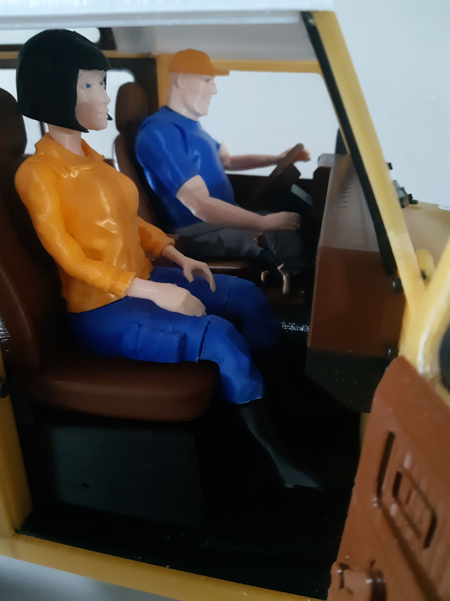

gerard07 Posté(e) Mai 10, 2021 Partager Posté(e) Mai 10, 2021 Bonjour à tous, Voilà où j'en suis. J'ai presque terminé, encore quelques détail dont les vitrages et je passe aux essais. J'ai bien noté les recommandations de @vap38 pour le choix de la colle. Je pensai m'en tirer en glissant ce vitrage dans les feuillures sans devoir les coller. A suivre lorsque je recevrai le produit. C'est une réalisation intéressante qui demande patience et précision avec la documentation qui est très bien faite. J'ai fait les impressions avec une ender 3 de base sans grandes difficultés en imprimant le plus souvent les pièces les unes après les autres. J'ai évité les plateaux regroupant plusieurs pièces. Je complèterai avec quelques équipements. J'ai imprimé un personnage mais qui est un peu grand, je vais le réduire un peu pour qu'il rentre plus facilement. Bonne journée 1 Lien vers le commentaire Partager sur d’autres sites More sharing options...
vap38 Posté(e) Mai 11, 2021 Auteur Partager Posté(e) Mai 11, 2021 bonjour, @gerard07 Bravo pour le travail accompli c'est parfait ! J'utilise des minis pince d'architecte pour le collage de la vitre avec le joint périphérique des fenêtres; il faut placer des micros gouttes de colles avec parcimonie pour éviter de contaminer la vitre transparente. Pour la découpe du plastique qui est très fragile j'utilise une paire de ciseaux; attention pas de choc ou pli le plastique n'aime pas! 3dsets propose un kit pour des personnages à l'échelle avec de nombreuses options pour personnaliser chaque personnage. L'intérêt chaque pièce mobile peut être imprimée en différentes couleurs. A+ Lien vers le commentaire Partager sur d’autres sites More sharing options...

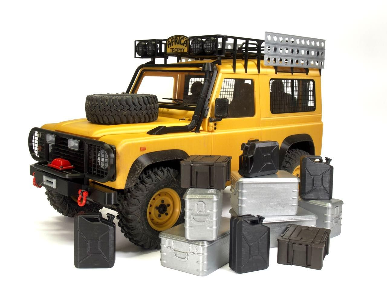

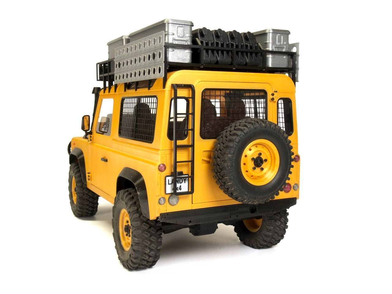

vap38 Posté(e) Juillet 30, 2021 Auteur Partager Posté(e) Juillet 30, 2021 (modifié) Bonsoir, @gerard07 Me voici de retour avec ma Land Rover 4x4. J'ai réalisé tous les équipement complémentaires pour l'aventure montés sur la galerie du toit plus la roue de secours sur la porte arrière. L'éclairage avant est fonctionnel et puissant; j'ai un peu galéré pour le câblage et la commutation à distance avec la télécommande. ça fonctionne bien il suffit d'utiliser une voie de la télécommande pour programmer 4 fonctions selon son besoin. J'ai passé beaucoup de temps pour l'impression et les différents accessoires. Mais qu'elle satisfaction c'est parfait !Le train avant comporte un nouveau pont avec un différentiel pour faciliter les virages sur sols durs. Ma modification est fonctionnelle mais demande beaucoup de précision dans la réalisation des satellites. Quand j'aurai le temps et le courage la rampe d'éclairage sur le toit est un projet futur. Ah ! j'oubliai j'ai un treuil avant qui fonctionne avec une télécommande pour me sortir au cas ou à vous relire. Modifié (le) Juillet 30, 2021 par vap38 3 1 Lien vers le commentaire Partager sur d’autres sites More sharing options...

methylene67 Posté(e) Aout 7, 2021 Partager Posté(e) Aout 7, 2021 @vap38, joli travail, le montage des feux Led ! Question, c'est compliqué d'un point de vue électronique ce projet, car je serait fortement intéressé par la réalisation d'un petit bolide. Par ailleurs, où as-tu trouvé ce kit ? J'imagine qu'il y en a d'autre car je suis pas fan du Dakkar (j'aime bien la Cox, mais je prendrai un autre modèle en fonction de ce qu'ils ont). Lien vers le commentaire Partager sur d’autres sites More sharing options...
vap38 Posté(e) Aout 7, 2021 Auteur Partager Posté(e) Aout 7, 2021 Hello @methylene67 voici le lien les véhicules RC COX, RANGE ROVER tous les pièces sont imprimables en PLA. Il existe plusieurs modèles selon son besoin tous les fichiers STL sont disponibles en planches imprimables. La réalisation technique est bien expliquée avec des documents de montages en PDF. La construction est très intéressante et demande déjà de bonnes connaissances de son imprimante. pour la partie électronique le ESC régulateur moteur Le kit complet moteur et ESC module éclairage Kit éclairage 4 sources a+ 1 Lien vers le commentaire Partager sur d’autres sites More sharing options...
