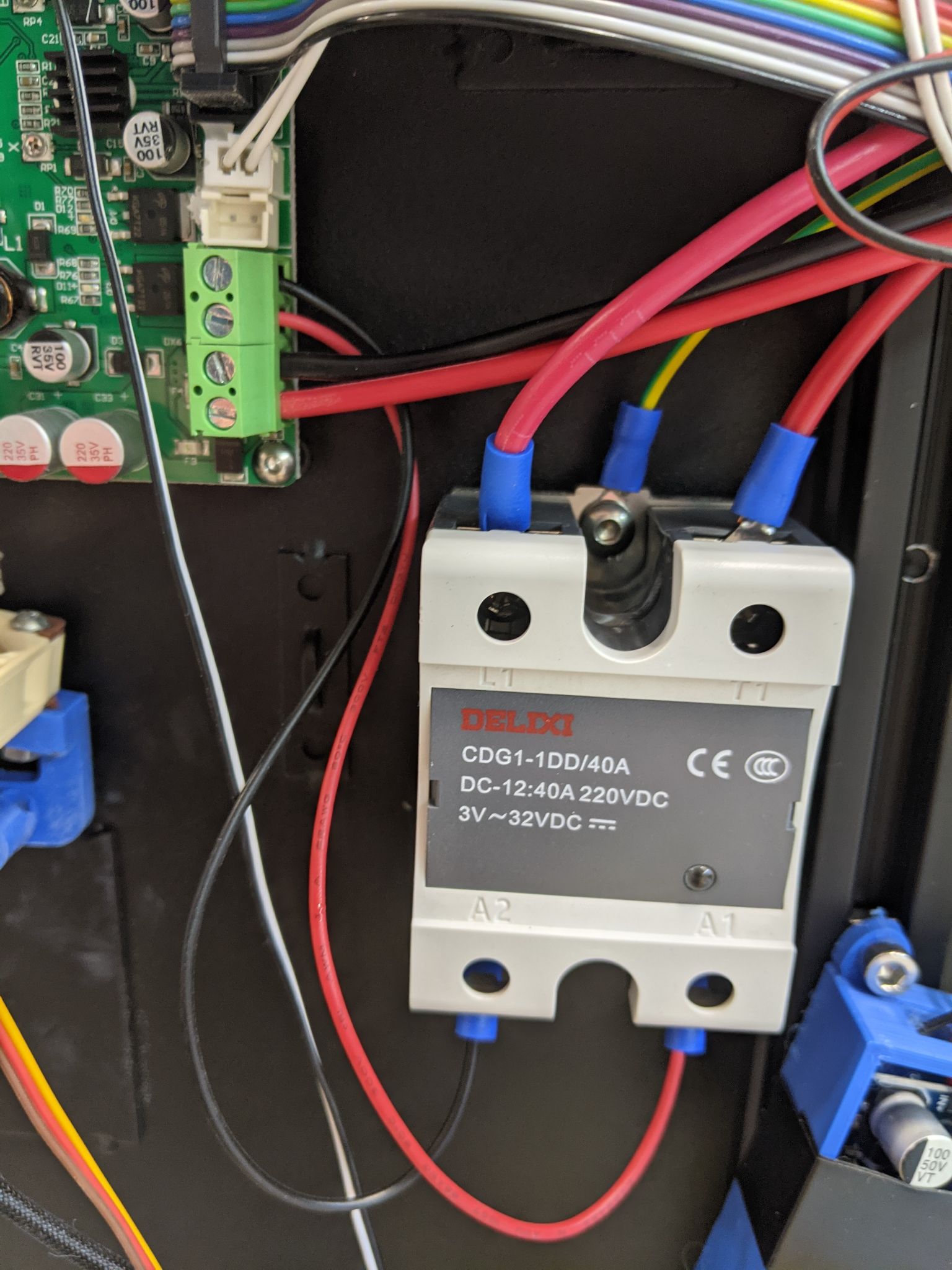

Petit problème du jour sur une Creality CR10S-PRO - "vieille de 2 ans":
Dès l'allumage, le bed se met à chauffer. La dernière impression s'est très mal terminée puisque ça commençait à sentir le cramé dans mon atelier, le plateau était à 150 °...
Selon vous ? Sonde de température du plateau H.S. ?
--> Ayant pu disposer de quelques instants, j'ai changé la sonde du plateau ... rien ne change, la température grimpe dès l'allumage. J'espère que le sonde est la même (c'est une sonde pour tête, mais je doute qu'il y ait plusieurs modèles ?)
--> Serait-ce le plateau à changer ? (je n'en ai pas sous la main ...;o)).

Carte mère HS tout simplement. Elle laisse passer le courant dans le plateau sans régulation. A changer rapidement car dangereux.

@Bzh2002
Salut,
Tu pourrais simplement contrôler le SSR    😀
Je serais presque prêt a parier une crêpe à l'andouillette
SSR ? Je vois que c'est un relais mais ... c'est le pavé blanc a coté de la CM ?
Que faudrait-il contrôler ? Je ne suis pas "trop" mauvais en bidouille mais quand je sais quoi chercher ...
Merci encore !
Oui, c'est lui.
C'est un relais 'électronique' ( les autres sont mécaniques) qui reçoit un signal pour laisser passer le courant pour chauffer le lit, et lorsque le thermistor plaqué sur le lit donne une température plus élevé que souhaitée , il reçoit la commande de couper le courant..et ainsi de suite.
Ton imprimante à 2 ans, comme la mienne,  il est fort probable que ce soit le premier batch de production avec un défaut de conception = pas de dissipateur sur le SSR ( et il chauffe !).

Quasi sur, ça ressemble fortement au problème que j'ai eu
Ben ... je suis un peu perdu. Si c'est un relais, c'est une continuité que je devrais avoir entre L1 et T1 ?
Je n'ai par contre aucune tension au niveau de A1 et A2 ... comment contrôlerr ce machin ?
D@m
Modifié (le) par Bzh2002
Tu peux mettre l'imprimante en route et 'sentir' si le SSR chauffe ?
J'ai un thermomètre infra rouge. Parti de 22°, il est au bout de 5 mn aux environs de 28°. La plateau quant à lui est déjà à 75°
Donc oui, il chauffe légèrement ... mais il peut monter je pense.
En rapport avec ma question précédente, c'est bien une continuité que je devrais avoir entre L1 et T1 ? Mais uniquement quand le plateau chauffe non ? C'est à dire qu'il ne devrait rien y avoir au démarrage de la machine et uniquement être shunté au lancement de l'impression ?

Dernier constat: machine arrêt (hors alimentation secteur), j'ai un shunt sur les bornes L1 et T1 du SSR. Normal ?
A mon avis non si toutefois c'est lui qui commande la chauffe du plateau ...
Merci pour votre avis.
D@m
Si L1 et T1 sont en continuité, même machine éteint, c'est que le relais est "collé" en position fermé, et laisse passé le courant en permanence, prend un multi en mode test de continuité, pas besoin d'avoir la machine sous tension 😉
Si ça *bip*, tu es bon pour racheté un relais ( 10€ )

Oui, c'est bien le cas ... J'ai commandé un SSR que je dois recevoir aujourd'hui (ainsi qu'une carte mère ... je l'aurai d'avance si pas besoin cette fois ci !).

Il me semble que les derniers modèles de CR10S Pro sont équipées de Mosfet externe en lieu et place des SSR DC / DC, modèles qui nécessitent normalement de gros dissipateurs contrairement aux SSR AC / DC (bon groupe de rock dont peu de membres originels sont encore vivants).
  • Haha 1
Il y a 19 heures, Bzh2002 a dit :
Pour faire la mesure, as-tu bien débranché les fils du bed au préalable ?
  • si oui : alors le relais est collé ce qui n'est pas normal, le SSR est probablement mort,
  • si non : tu ne peux en tirer aucune conclusion car tu mesures la résistance presque nulle du plateau chauffant d'où l'impression de voir un shunt.
