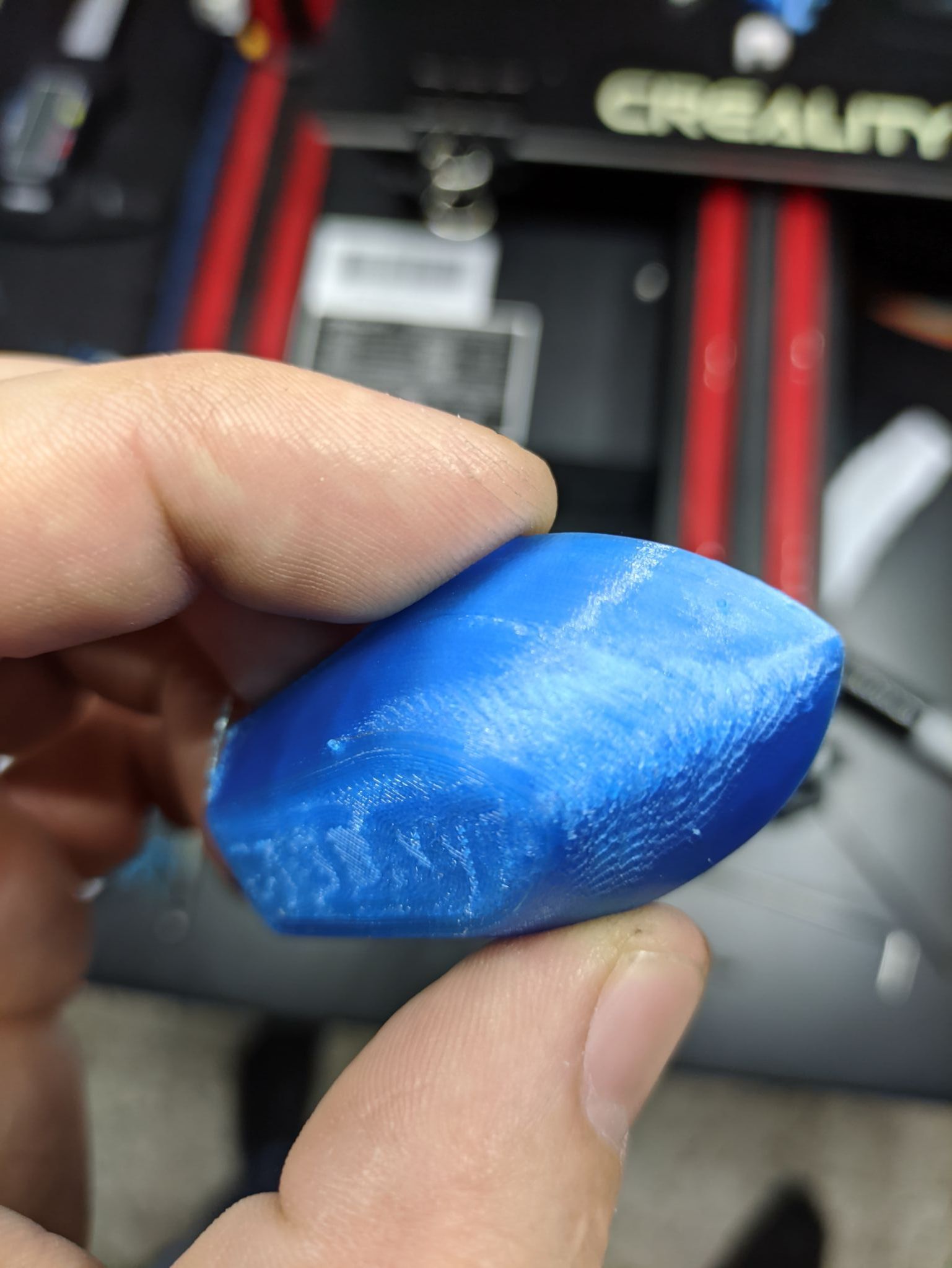

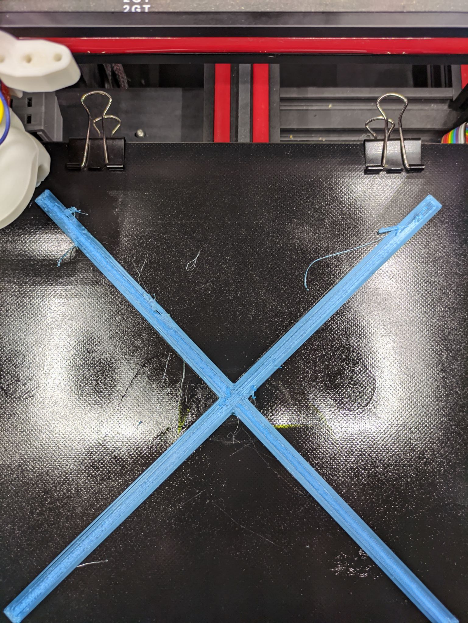

Je me connecte pour vous demander un petit coup de main pour paramétrer mon ender 3 capricieuse.
J'ai investi dans une ultrabase car j'avais des problèmes d'adhérence sur le miroir que j'avais et je ne suis pas certains de sa planéité.
J'ai fait les meme test sur l'ultrabase, et j'ai toujours ce problème d'impression, la couche n'adhère pas parfaitement et au niveau des couches supérieures j'ai des défault conséquent.
J'ai utilisé le X proposé dans un autre topic pour voir ce que cela donnait, et c'est pas "dégueux" mais pas terrible pour autant.
Les réglages sont les suivant :
BED 75°
Buse 240
Et j'ai laqué l'ultrabase car sans ça rien n'adhérait ...
Pouvez vous m'aiguiller ?MVIMG_20210128_174041.thumb.jpg.c95f7fa37cf310ed8ce353b54a6aa8e2.jpgMVIMG_20210128_174024.thumb.jpg.14a6b01002b8adc67d715c4bb22de8b7.jpg
Modifié (le) par sir_siegfrieds
quel type de filament ?
En haut a gauche la couche paraît trop écrasée, je referai mon réglage buse/bed si j'étais toi.
Nettoies ton bed, eau chaude + liquide vaisselle proprement aucun résidu + un petit d'alcool isopropylique et ne met pas les doigts dessus

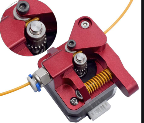

Alors ça c'est typique du levier de l'extrudeur cassé.
il y a 22 minutes, Avrel a dit :
Comment ça le levier d'extruder cassé @Avrel? L'axe ? Car le levier est en alu "full metal"
J'ai exactement celui la :

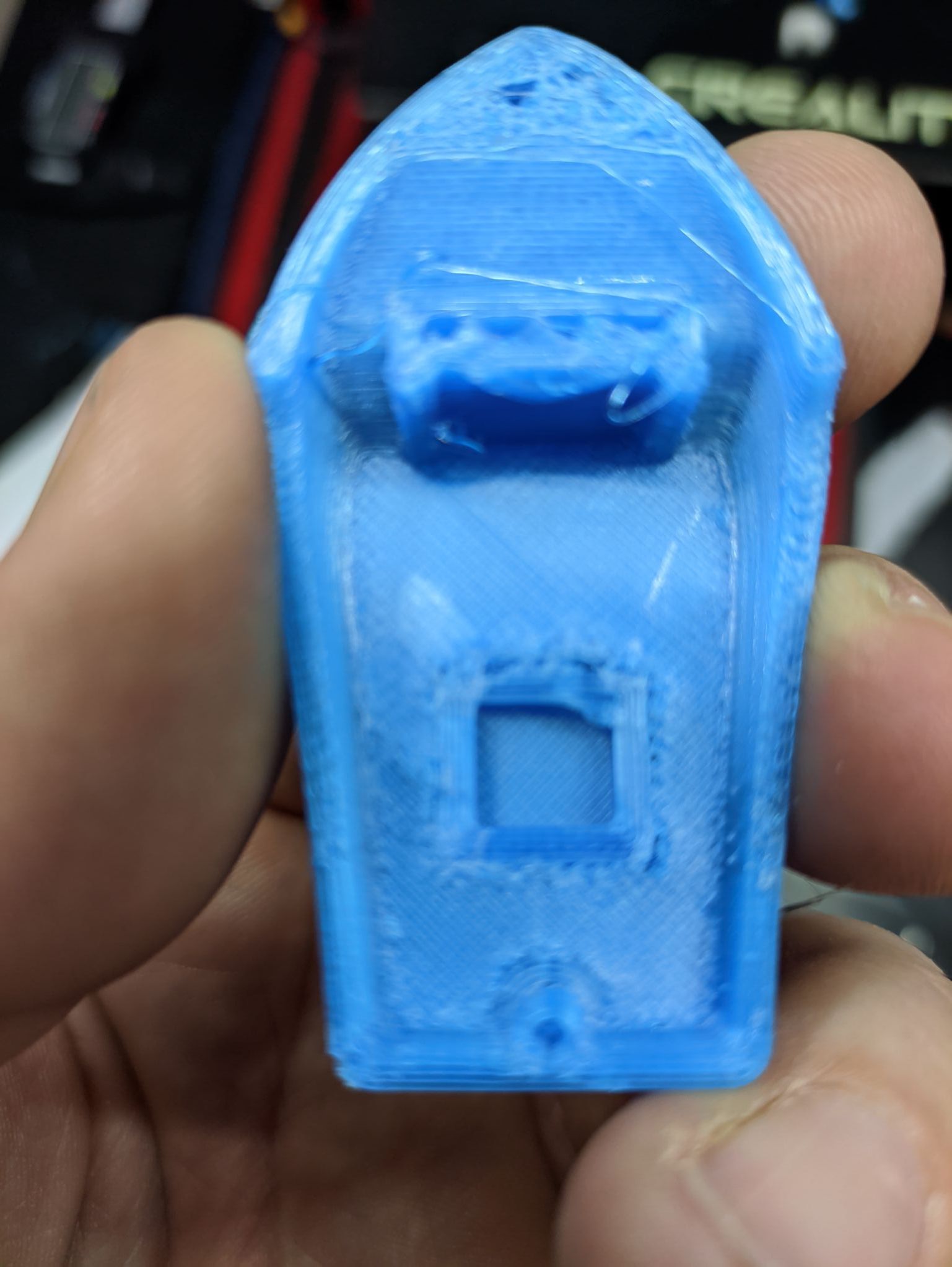

J'viens de lancé le test sur un benchie, apparament ça a l'air moins catastrophique, la premiere couche n'est pas parfaite, mais elle adhère.
J'vais la laisser travailler et je vous porte mon résultat plus tard ou demain
Autant pour moi je croyais que tu avais l'extrudeur d'origine en plastique, cette panne est récurrente avec cet extrudeur.
En tout cas une chose est sure , si tu n'a jamais la même longueur de filament extrudé ton extrudeur patine (peu être que la roue crantée est mal positionnée ou serrée, ou le ressort pas assez comprimé)
Pour info moi aussi j'ai déjà eue cet extrudeur a double entrainement , il est resté sur la machine environ 4 heures avant de partir a la benne, c'est de la vraie daube

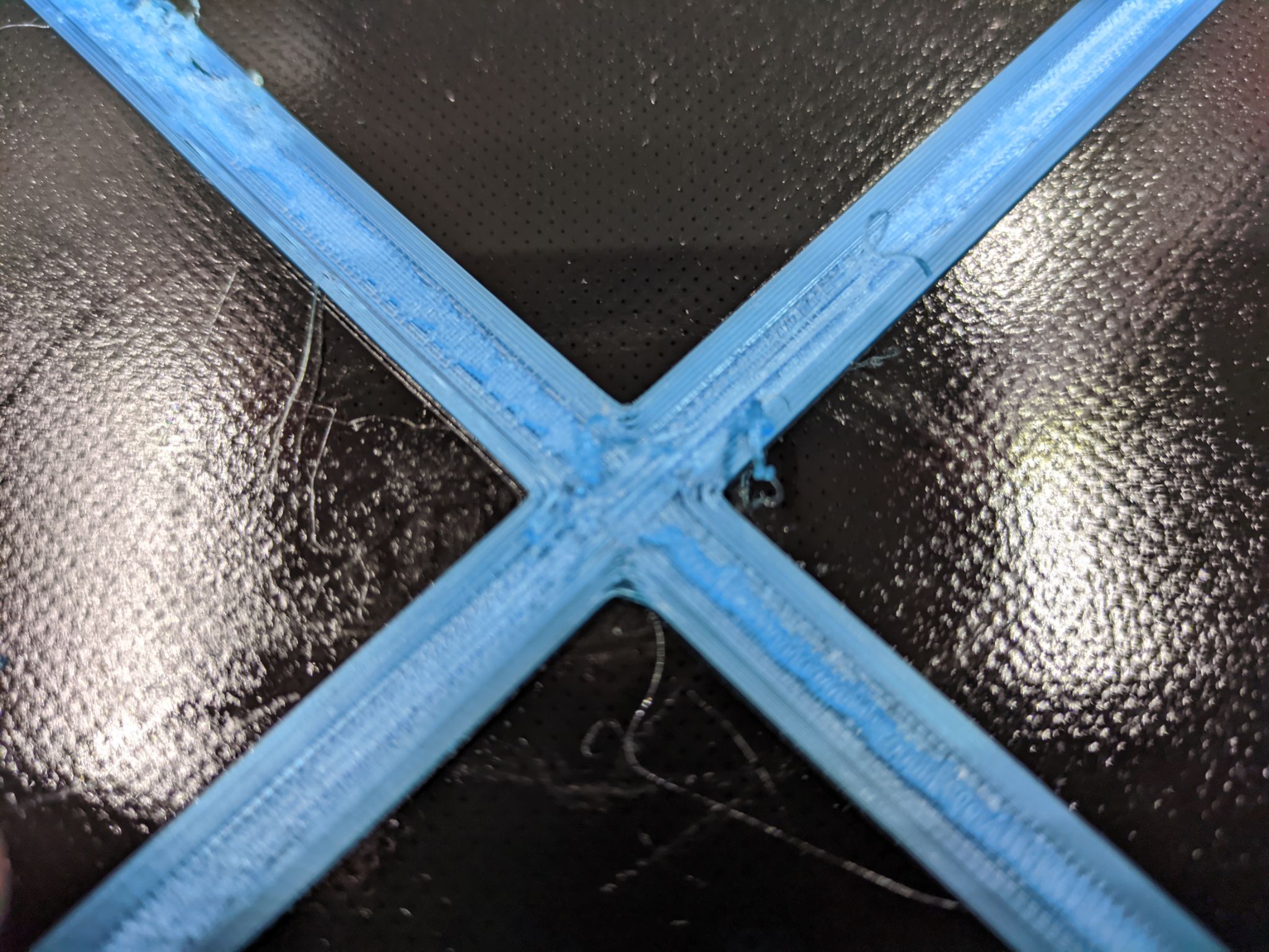

J'insiste sur le réglage buse/bed a 2 endroits ton filament en 1 couche parait casi translucide signe d'une buse trop proche et d'un manque de matière.
Mais déjà règle ton extrudeur 🙂
J'ai fait le réglage extruder @Idealnight, cela a l'air moins mal
J'avais en reste 20.05 mm

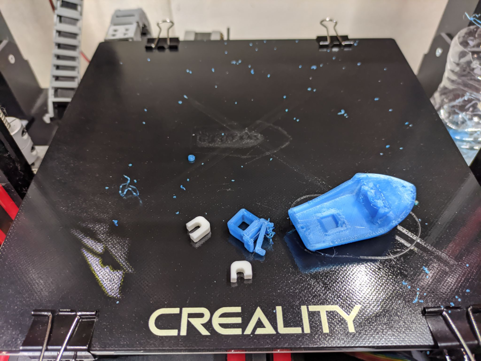

Je reviens vers vous 😄
Bonjour a tous ,
La cochonne n'a pas eu le temps de finir hier soir :X,
elle m'a cassé mon Bullseyes 🥵,
Le print a du se décoller, et s'est mis en travers.
Je vous joints les photos du désastre :D, c'est pas grave j'ai imprimé un autre bullseyes sur la CR10, et j'ai remonté tous ca ce matin.
Mais la buse a bien gratté tout le print, faut que je recalibre tout ça ....

Ton extrudeur c'est celui des CR10S Pro et CRMax et aussi celui de la 3DPrintMill. C'est un «pseudo» BMG sans réduction, le pas est normalement autour de 140.
