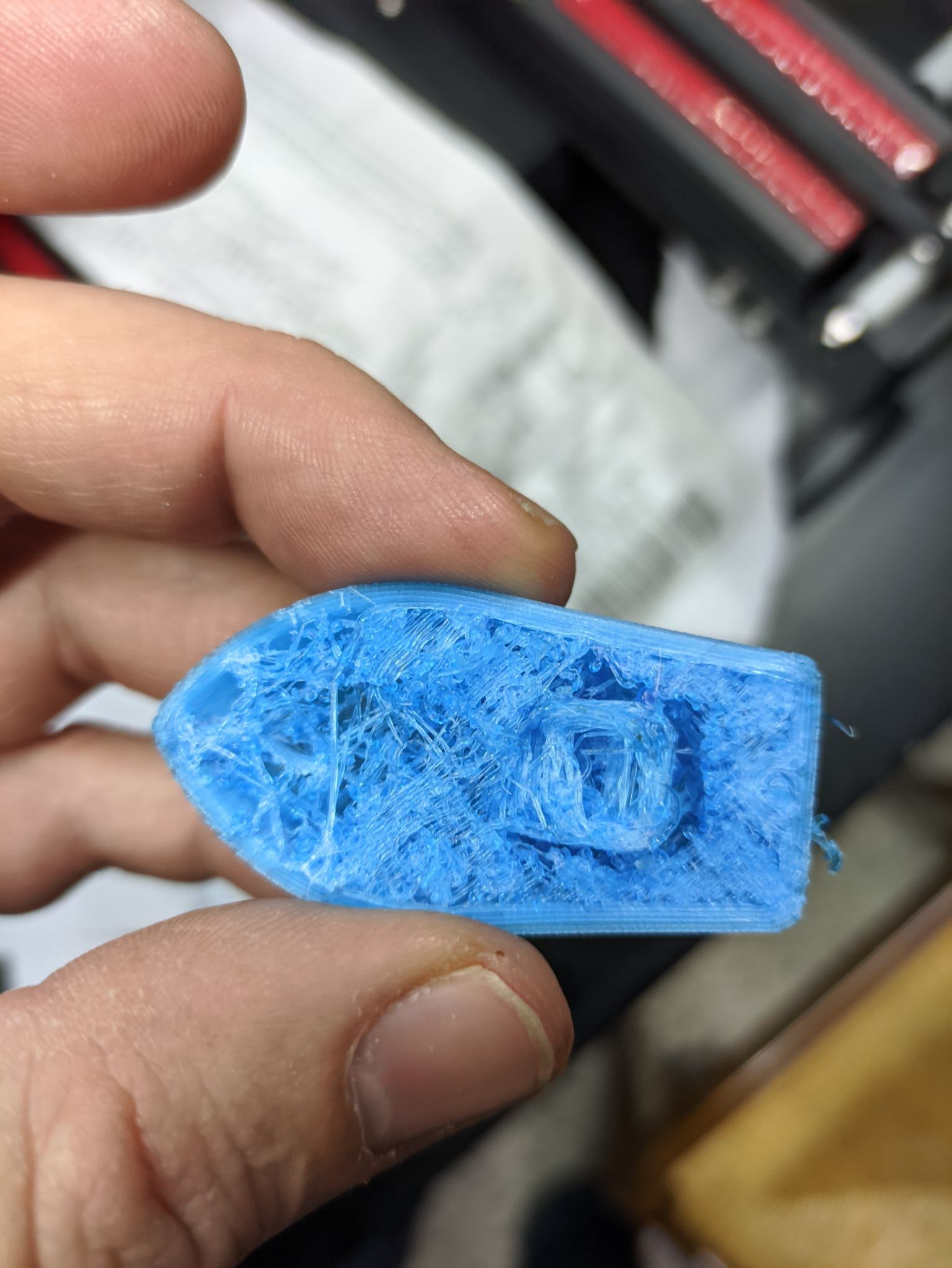

sir_siegfrieds Posté(e) Janvier 31, 2021 Auteur Partager Posté(e) Janvier 31, 2021 J'ai effectué le test et rien de boucher et j'ai remonté comme indiqué. J'ai a nouveau fait un bed leveling, et j'ai lancé une impression ça a l'air de bien se passé. Mon soucis sur le leveling c'est qu'il reste toujours une pointe dure au bout de la buse et pourtant je fais le leveling a chaud mais ça coule un peu. Du coup la je l'ai fait en retirer le filament un peu et ça a l'air d'aller mieux. Me faut vraiment un bltouch pour ne plus avoir a me casser la tete la dessus. y'a un moyen de faire rentré le filament un peu a la fin de l'impression pour pallier a ce soucis ? Lien vers le commentaire Partager sur d’autres sites More sharing options...

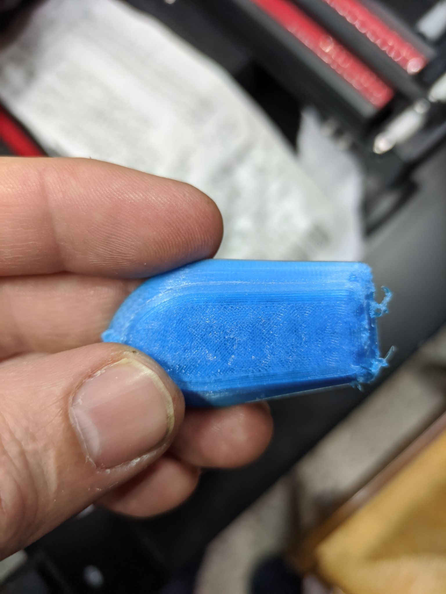

sir_siegfrieds Posté(e) Janvier 31, 2021 Auteur Partager Posté(e) Janvier 31, 2021 C'est pas vrai -___-" Le demarrage était pas si mal , mais voila ce qu'il se passe : ça fait péter une douille Lien vers le commentaire Partager sur d’autres sites More sharing options...
Avrel Posté(e) Janvier 31, 2021 Partager Posté(e) Janvier 31, 2021 t'es têtu quand même...... je te dis que tant que tu n'auras pas réglé ton problème de sous-extrusion tu pourra régler ton bed au micron ça ne marchera pas Lien vers le commentaire Partager sur d’autres sites More sharing options...
sir_siegfrieds Posté(e) Janvier 31, 2021 Auteur Partager Posté(e) Janvier 31, 2021 J'ai fait pourtant ce que tu me disais, déboucher la sortie de ma buse qui n'était pas bouchée, et le test des 100mm est réussis aussi ... Donc je ne vois pas ce qu'il y a de plus :X Lien vers le commentaire Partager sur d’autres sites More sharing options...

Avrel Posté(e) Janvier 31, 2021 Partager Posté(e) Janvier 31, 2021 Y a pas de mystères, si tu as contrôlé la tête selon la procédure a @Titi78 ,que tu es sur de tes Estepp,que tous les paramètres dans ton slicer ne sont pas déconnant ,que tu n'a pas bricolé l’électronique, ça devrait marcher... Franchement moi je mets une grosse pièce sur l'extrudeur.Je suis sur qui patine comme un gros porc fait un essai sans rétraction (ou avec une vitesse très faible 5/10mm/s) sur un cube pour voir ce que ça donne. Lien vers le commentaire Partager sur d’autres sites More sharing options...
sir_siegfrieds Posté(e) Janvier 31, 2021 Auteur Partager Posté(e) Janvier 31, 2021 Sans rétractation il ne sors rien du tout ... ça fait des toc toc Lien vers le commentaire Partager sur d’autres sites More sharing options...
Avrel Posté(e) Janvier 31, 2021 Partager Posté(e) Janvier 31, 2021 il y a 8 minutes, sir_siegfrieds a dit : Sans rétractation il ne sors rien du tout ... ça fait des toc toc Le toc toc comme tu dis c'est l'extrudeur qui patine car il n'arrive pas a pousser le filament ,Pourtant sans rétraction c'est vraiment curieux -Tu as respecté la titi's procédure a la lettre ? -Ton ventilateur de tête (pas celui qui refroidit le filament l'autre ) tourne bien ? Lien vers le commentaire Partager sur d’autres sites More sharing options...
