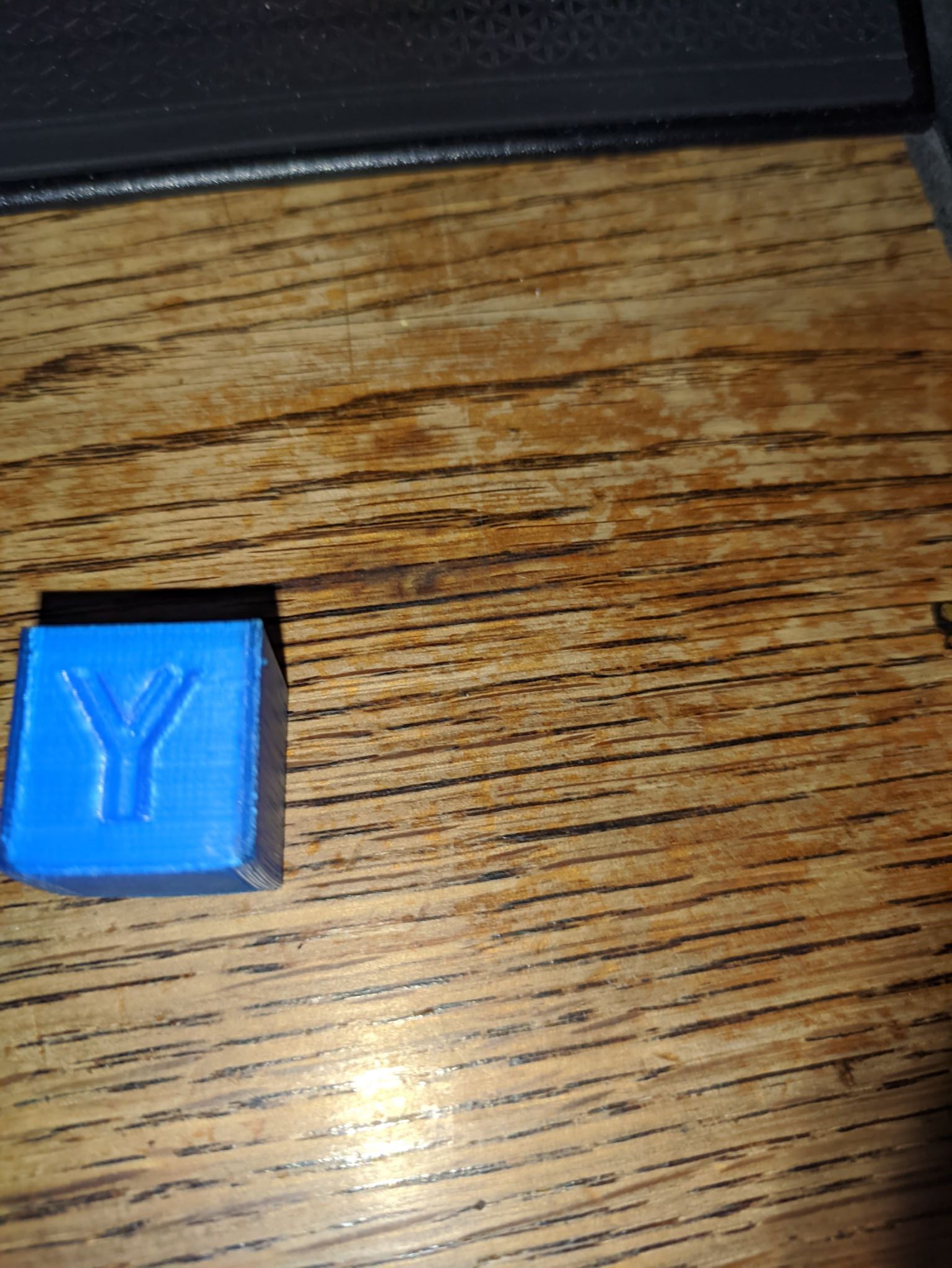

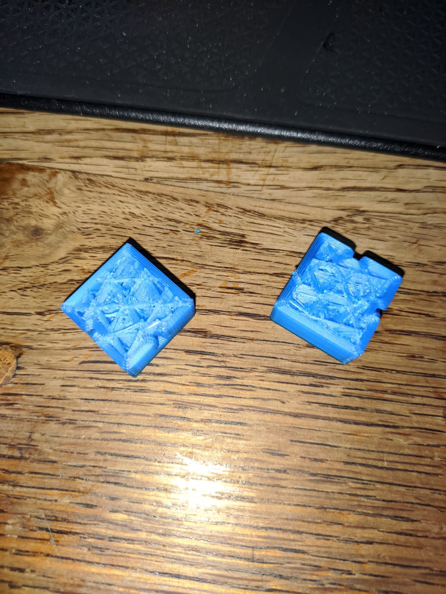

Je pense avoir fait une erreur dans la titi méthode, j'ai donc refais cela hier soir ( j'avais pas suivis qu'il fallait descendre le ptfe jusqu'a l'entrée du filetage. )

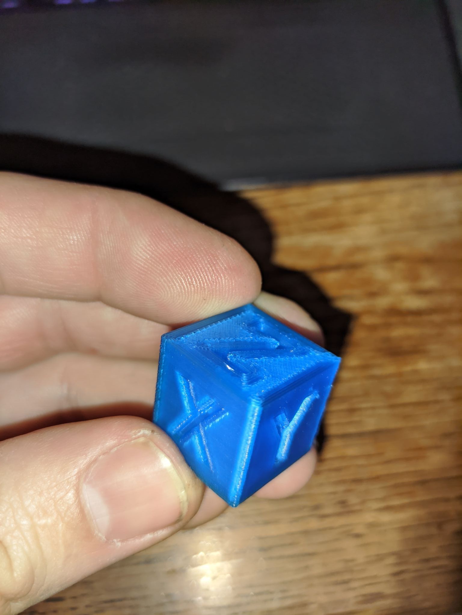

J'ai donc fait une première impression qui s'est avérer pas super efficace (cassé en la décollant ). J'ai donc ensuite refait le calibrage d'extrusion qui était du coup différent mais de pas beaucoup.
Et en relançant l'impression j'avais pas fait gaffe que j'avais toucher les réglages de temps pour la CR10 qui elle est en pla donc ça déconnait aussi . Je vous mets les photos dans l'ordre !
Les deux premières c'est juste après la titi méthode,

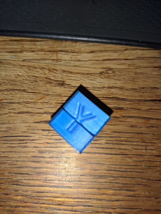

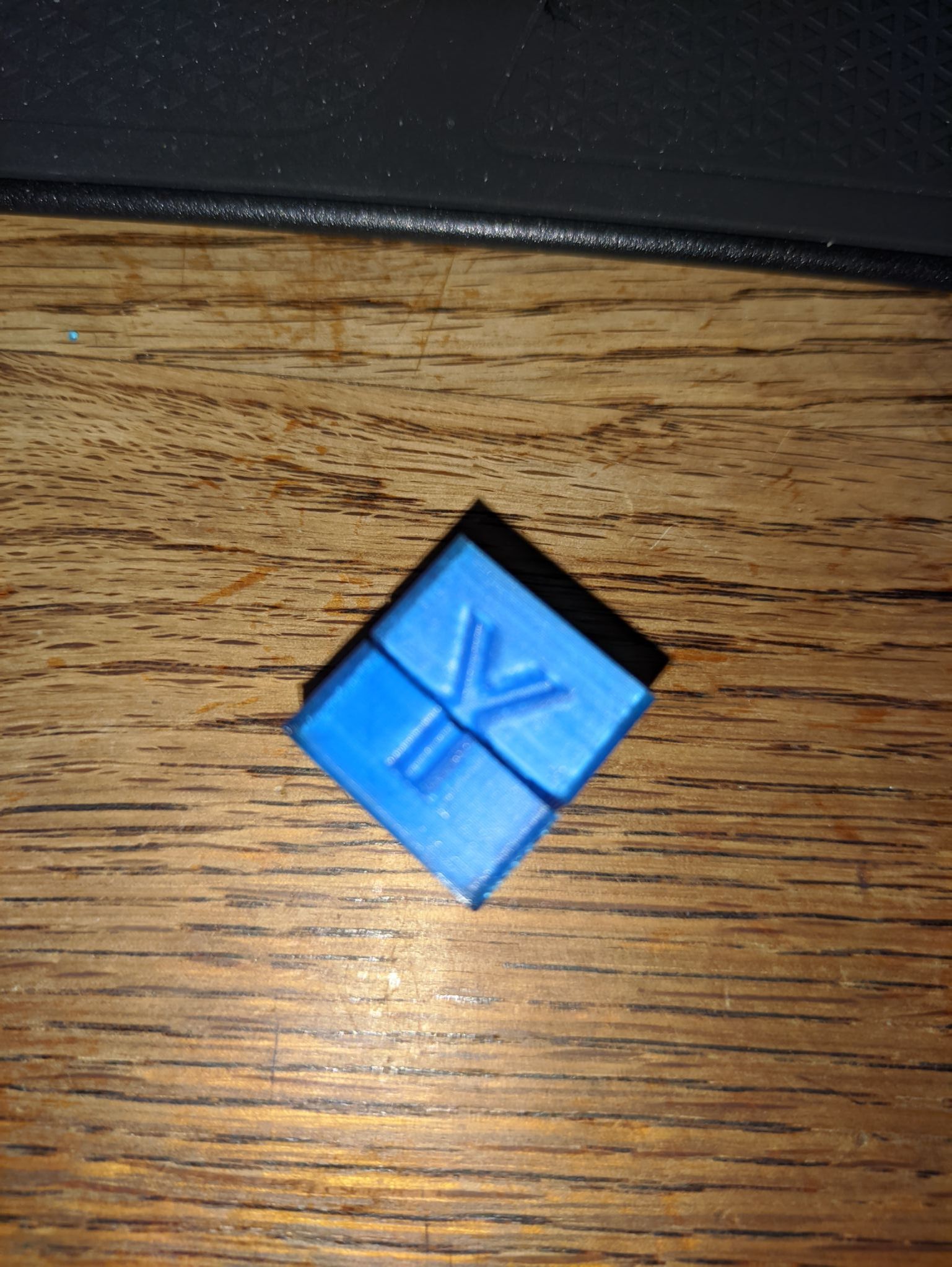

les deux secondes juste après la calibration de l'extruder
Passage au pied a coulisse : 20mm sur chaque face.

Il y a du mieux , mais ce n’est pas encore parfait . Sur la dernière photo on dirait que la couche supérieure n’est pas très bien remplie , et on voit que les contours ne sont pas réguliers . Mais c’est déjà super on avance !!
