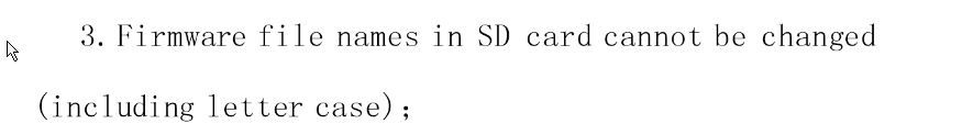

Le nom du fichier est bien : firmware.bin (respect de la casse)
Le PDF de BTT est explicite :
