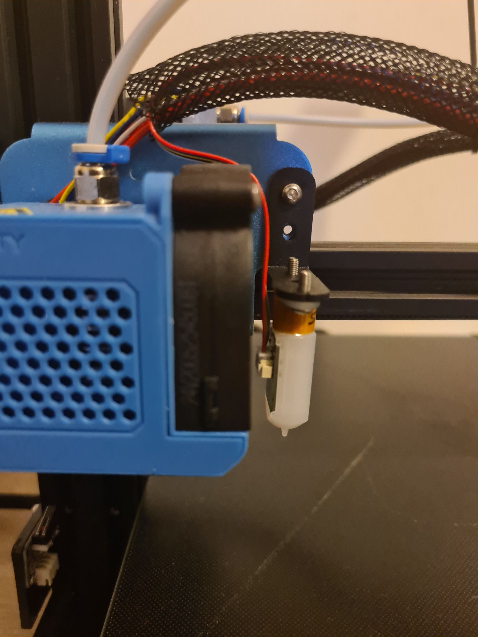

Bonjour à tous et merci par avance pour votre aide.
J'ai fais récemment l'acquisition d'une Creality CR10 V2 et pour me facilité la vie, un capteur Bltouch pour CR10 V2.
Pas de soucis apparent pour son installation physique, ni pour le flash du Firmware. Mais depuis l'imprimante réagit bizarrement. Lorsque je lance un auto Home la buse va au centre puis descend et s'enfonce dans le plateau sans s’arrêter, je suis obliger de l'éteindre totalement. De plus, le menu BLTOUCH est bien présent dans "control" mais rien ne fonctionne. J'ai essayer tout un tas de tuto sans succès, j'ai été obligé de flasher le firmware original pour pouvoir utiliser l'imprimante de nouveau. Pouvez vous m'aider SVP Merci.

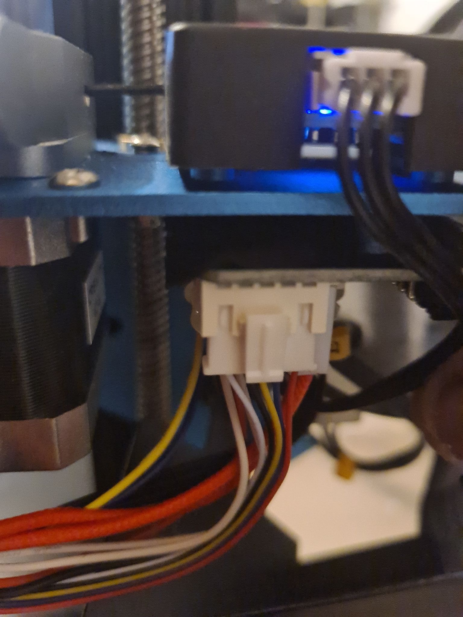

Peux-tu nous montrer ton cablage du bltouch ?
Quel firmware as-tu installé ?
Suivant ton cablage (a vérifier avec ta photo) il est possible que tu n'es pas déclarer que le bltouch était le "endstop" (logiciellement ou matériellement) car si tu mets ton doigts sur la tige elle doit remonter et l'axe Z aussi.
si en appuyant avec le doigt cela se déclenche bien alors peut-être as-tu positionné ton bltouch trop haut ou que ton probe dans le firmware est erroné.

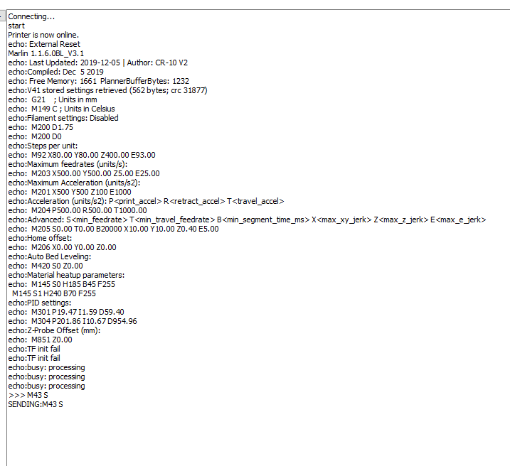

Est-ce que tu peux envoyer la commande M43 S et nous envoyer le retour? Pour plus d'infos, tu peux regarder ici.
Si la commande n'existe pas, je t'enverrai un firmware.

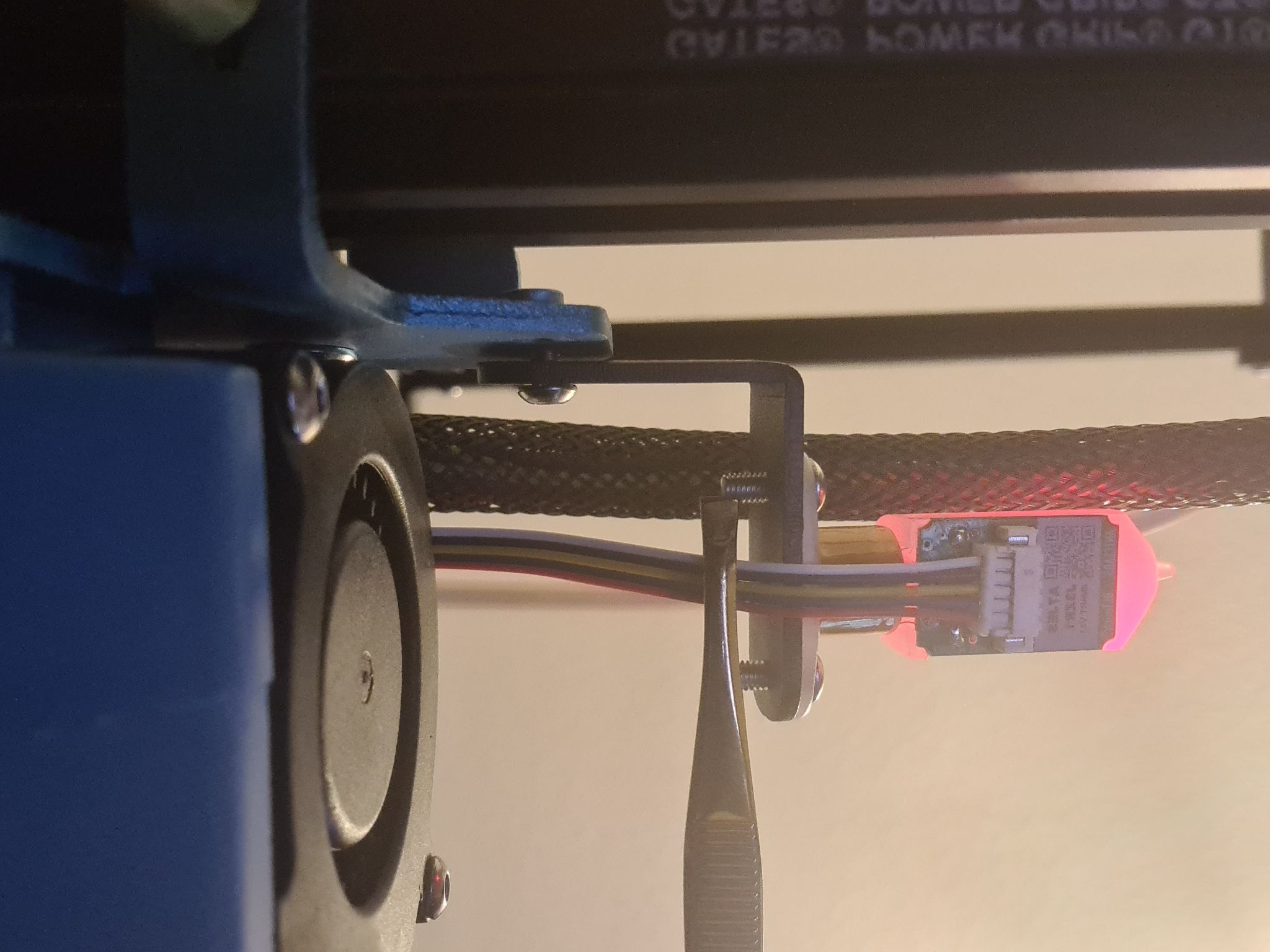

EDIT: si le BLTouch clignote, c'est une très mauvaise nouvelle. Cela indique qu'il est en erreur. Selon le site de Antclabs, c'est signe d'un problème de câblage. Parfois, il suffit de régler la vis M4 au dessus du BLTouch:
Pour qu'il arrête de clignoter, tu peux le resetter avec la commande: M280 P0 S160

Il ne se passe pas grand chose,  je te joins une capture
Effectivement, il n'est pas très bavard 🤣!
On passe donc à la solution 2, le flash du firmware que j'ai joint à mon précédent message.

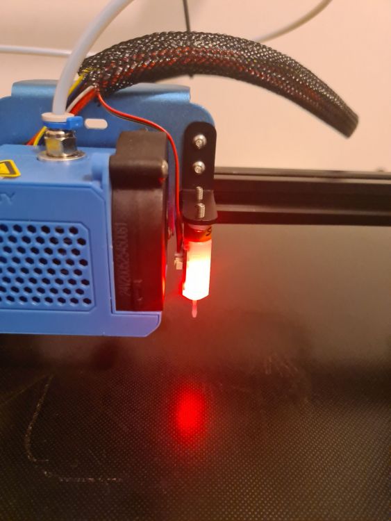

Je viens de flashé, avec ton firmware, tout ce passe bien, je fais un auto home et c'est reparti, il va au centre et descends sans jamais s'arrêter, comme ci il n'y avais pas de capteur de fin.
Au départ le capteur reste allumer en rouge et après en descendant il se met à clignoter.

As-tu essayé le M43 S. C'est essentiel avant de faire une prise d'origine (auto-home). Il faut s'assurer que le câblage est conforme au firmware. C'est seulement après que tu tentes l'auto-home à 10cm de haut et tu mets ton doigt pour simuler le plateau.

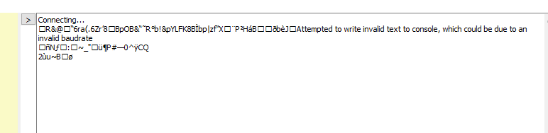

Ok j'ai recommencé:
J'ai flashé de nouveau avec ton Firmware (Créality slicer 1.2.3).
Tout de suite apres j'ouvre et connecte l'imprimante avec pronterface.
Je me connecte et j'ai les informations suivantes qui s'affichent :
Modifié (le) par Timaker971
Ca c'est parce qu'elle est en colère 😭 ou alors, c'est parce que j'ai oublié de te dire que la vitesse de com est de 250 000 bauds et plus 115 200 oups 😅...
PS: le signal du BLtouch doit être cablé à la place du fin de course Z dans mon firmware.
Modifié (le) par remibora

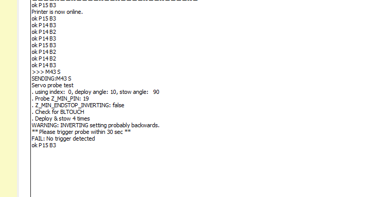

Est-ce que la touche du BLTouch est sortie? si oui, as-tu légèrement appuyé avec ton doigt sur la touche pour la faire rentrer quand ce message est apparu: ** Please trigger probe within 30 sec **?
Pour info, le signal du BLtouch doit être cablé à la place du fin de course Z dans mon firmware.
il y a 7 minutes, remibora a dit :
Non il est enfoncé et il clignote maintenant.

si tu envoies M280 P0 S160, le BLtouch va s'initialiser. Tu peux essayer de régler la vis M4 du BLTouch pour voir si il ne clignote plus (voir ici).
La commande M280 P0 S10 permet de sortir la touche, M280 P0 S90 la rentre.
