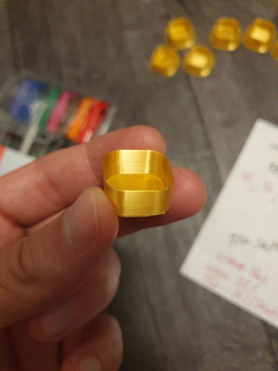

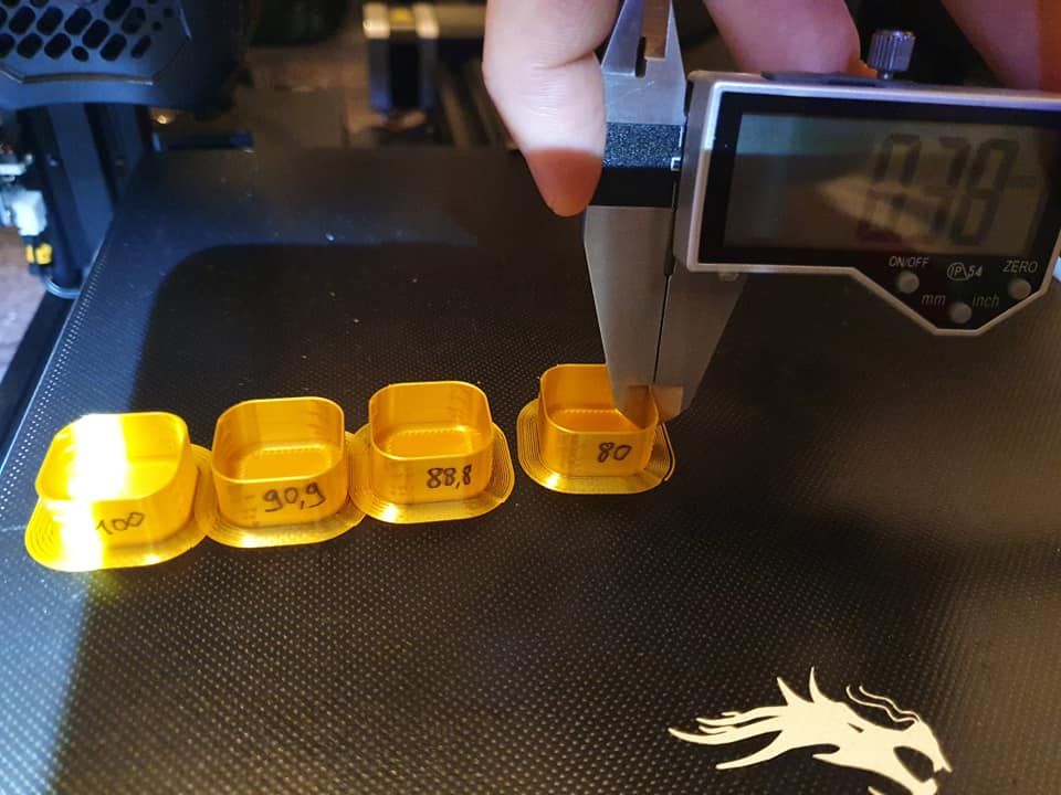

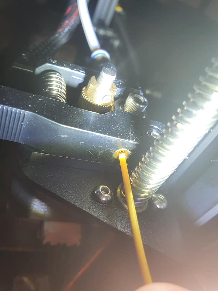

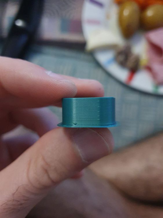

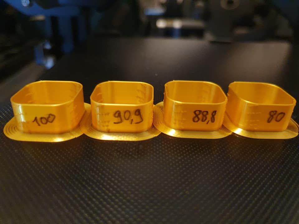

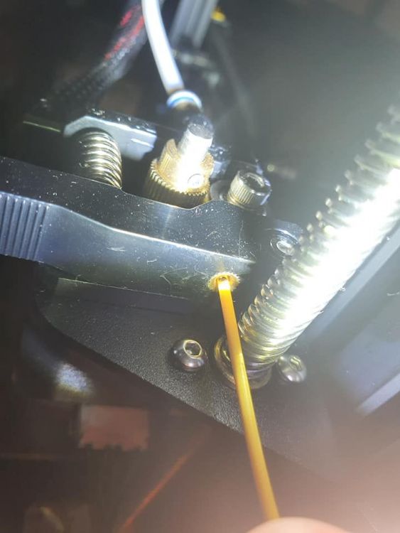

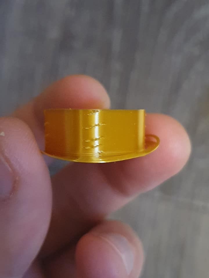

Gen Posté(e) Février 8, 2021 Posté(e) Février 8, 2021 Salut à tous, j'ai besoin de vous, je m'arrache les cheveux ! J'ai bien régler les steps de l'extrudeur, avec grande précision, les 10cm sont avalés et la petite marque est précisément à l'entrée du bowden. Vient alors le test en spirale et avec ce test j'ai de petites marques visibles sur les cotés spirales, cf images. Je test la largeur et j'obtiens à 100% de débit sur cura : 0,45mm le produit en croix me donne 88,88% à mettre mais cela ne change rien du tout ! J'ai même testé à 80% et pas d'évolution.. Je sèche ! Help !
Maya35 Posté(e) Février 8, 2021 Posté(e) Février 8, 2021 Je ne comprends pas tu es bien a 0.38 pour 80%... plus a 0.45
Gen Posté(e) Février 8, 2021 Auteur Posté(e) Février 8, 2021 j'ai voulu montrer que justement même avec 80% de débit et une paroi à 0,38mm donc en sous extrusion j'avais encore ces imperfections ... il y a 6 minutes, Maya35 a dit : Je ne comprends pas tu es bien a 0.38 pour 80%... plus a 0.45

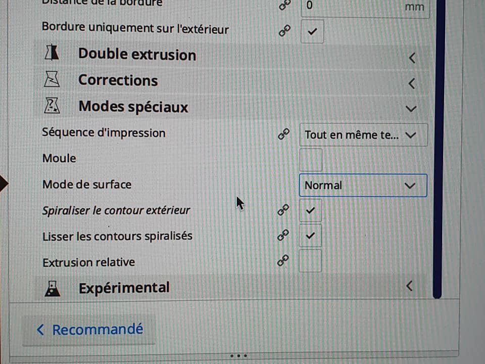

remibora Posté(e) Février 9, 2021 Posté(e) Février 9, 2021 Salut, Comme le défaut des blobs (boursoufflures) se trouvent systématiquement au même endroit, je pencherai pour un paramétrage de Cura autour de la jointure / couture. Je sais ce que tu vas répondre, impossible, j'imprime en mode "spirale". Je te répondrais: ! Il serait intéressant que tu imprimes un nouveau cube en supprimant le mode spiralisé, juste pour voir si la jointure est alignée sur une verticale (comme imposé dans tes paramètres). Le lissage du mode spiralisé pourrait éventuellement induire ce défaut? à tester en décochant l'option.

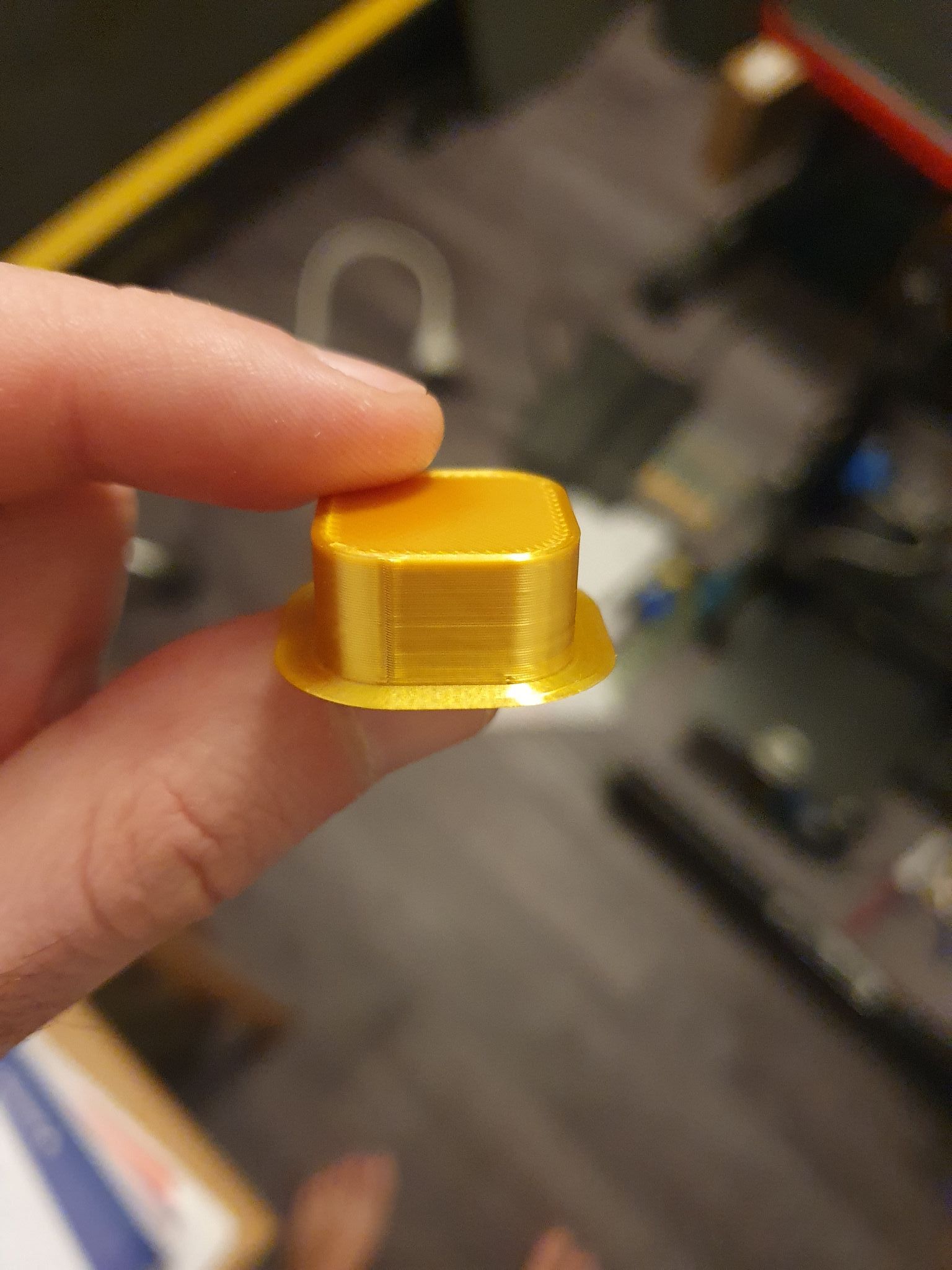

Gen Posté(e) Février 9, 2021 Auteur Posté(e) Février 9, 2021 Il y a 7 heures, remibora a dit : Salut, Comme le défaut des blobs (boursoufflures) se trouvent systématiquement au même endroit, je pencherai pour un paramétrage de Cura autour de la jointure / couture. Je sais ce que tu vas répondre, impossible, j'imprime en mode "spirale". Je te répondrais: ! Il serait intéressant que tu imprimes un nouveau cube en supprimant le mode spiralisé, juste pour voir si la jointure est alignée sur une verticale (comme imposé dans tes paramètres). Le lissage du mode spiralisé pourrait éventuellement induire ce défaut? à tester en décochant l'option. Voici ce que ça donne en plein !

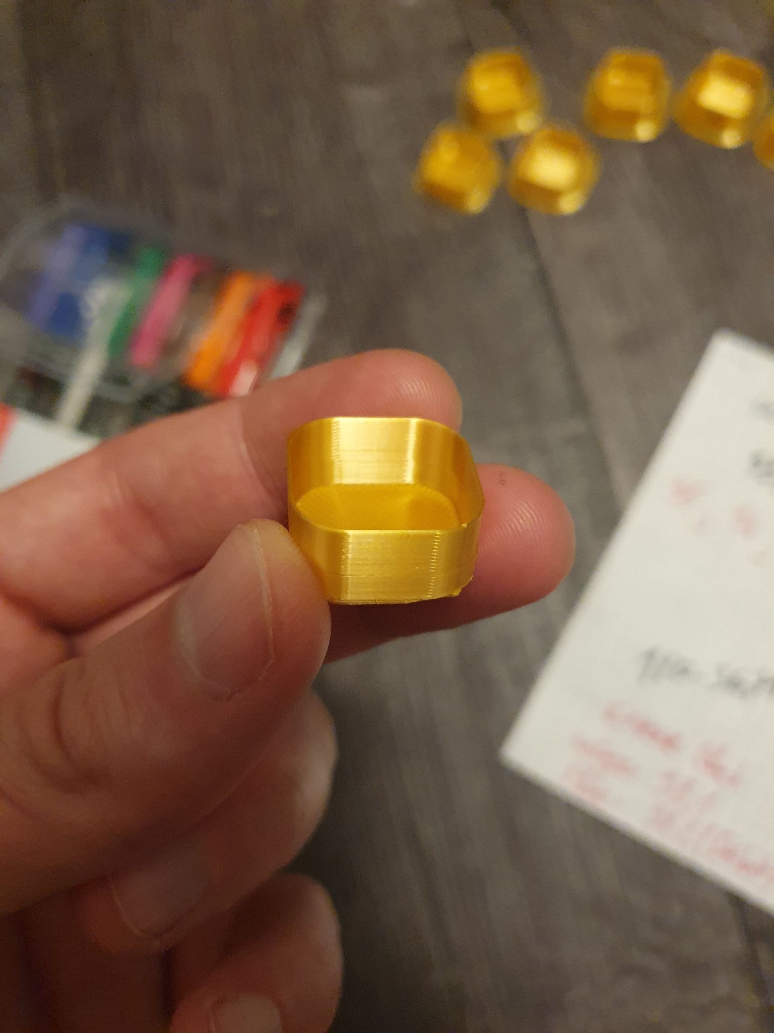

Avrel Posté(e) Février 9, 2021 Posté(e) Février 9, 2021 Sur la première photo tu n’imprimes pas en mode spiralé c’est certain.on voit clairement les changements de couches. je pense que tu as un soucis lors des rétractions, peut tu mesurer si les quartes parois font bien la même épaisseur ?
remibora Posté(e) Février 9, 2021 Posté(e) Février 9, 2021 (modifié) OK, d'après moi, ça prouve que c'est lié aux paramètres de jointure. Si tu avais des angles droits sur ta pièce (voir fichier joint) et non des arrondis, je pense que même en mode spiralé, tu aurais la jointure dans un angle et plus réparti de façon aléatoire. Tu pourrais mettre 0.2 pour le paramètre "Distance d'essuyage paroi extérieure" et éventuellement activer le paramètre roue libre avec les valeurs par défaut. cube simple.STL Modifié (le) Février 9, 2021 par remibora

Gen Posté(e) Février 9, 2021 Auteur Posté(e) Février 9, 2021 Il y a 8 heures, remibora a dit : Salut, Comme le défaut des blobs (boursoufflures) se trouvent systématiquement au même endroit, je pencherai pour un paramétrage de Cura autour de la jointure / couture. Je sais ce que tu vas répondre, impossible, j'imprime en mode "spirale". Je te répondrais: ! Il serait intéressant que tu imprimes un nouveau cube en supprimant le mode spiralisé, juste pour voir si la jointure est alignée sur une verticale (comme imposé dans tes paramètres). Le lissage du mode spiralisé pourrait éventuellement induire ce défaut? à tester en décochant l'option. Le lissage décoché me donne le même problème. il y a 42 minutes, Avrel a dit : Sur la première photo tu n’imprimes pas en mode spiralé c’est certain.on voit clairement les changements de couches. je pense que tu as un soucis lors des rétractions, peut tu mesurer si les quartes parois font bien la même épaisseur ? J'aimerai te répondre avec précision et te dire qu'elle font la même taille mais j'utilise un pied à coulisse et je n'ai pas l'impression d'être précis ! il y a 39 minutes, remibora a dit : OK, d'après moi, ça prouve que c'est lié aux paramètres de jointure. Si tu avais des angles droits sur ta pièce (voir fichier joint) et non des arrondis, je pense que même en mode spiralé, tu aurais la jointure dans un angle et plus réparti de façon aléatoire. Tu pourrais mettre 0.2 pour le paramètre "Distance d'essuyage paroi extérieure" et éventuellement activer le paramètre roue libre avec les valeurs par défaut. cube simple.STL 684 O · 0 downloads Je vais faire les tests ! Je poste dès que je termine ! Merci il y a 39 minutes, medmed a dit : T'as pas essayé un autre slicer ? Ideamaker PrusaSlicer Je vais tester prusa, impression en cours.

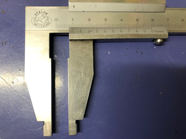

Jean-Claude Garnier Posté(e) Février 9, 2021 Posté(e) Février 9, 2021 Un pied à coulisse c'est déjà pas mal précis pour faire du print3D Ce qu'il faut c'est que tu t'entraînes à appuyer toujours avec la même force en mesurant un truc connu, genre une queue de fraise ou un foret neuf de bonne qualité. Un peu de doigté, que diable ! @Avrel me cherche pas des poux STP, j'ai un vrai Mitu.... 1

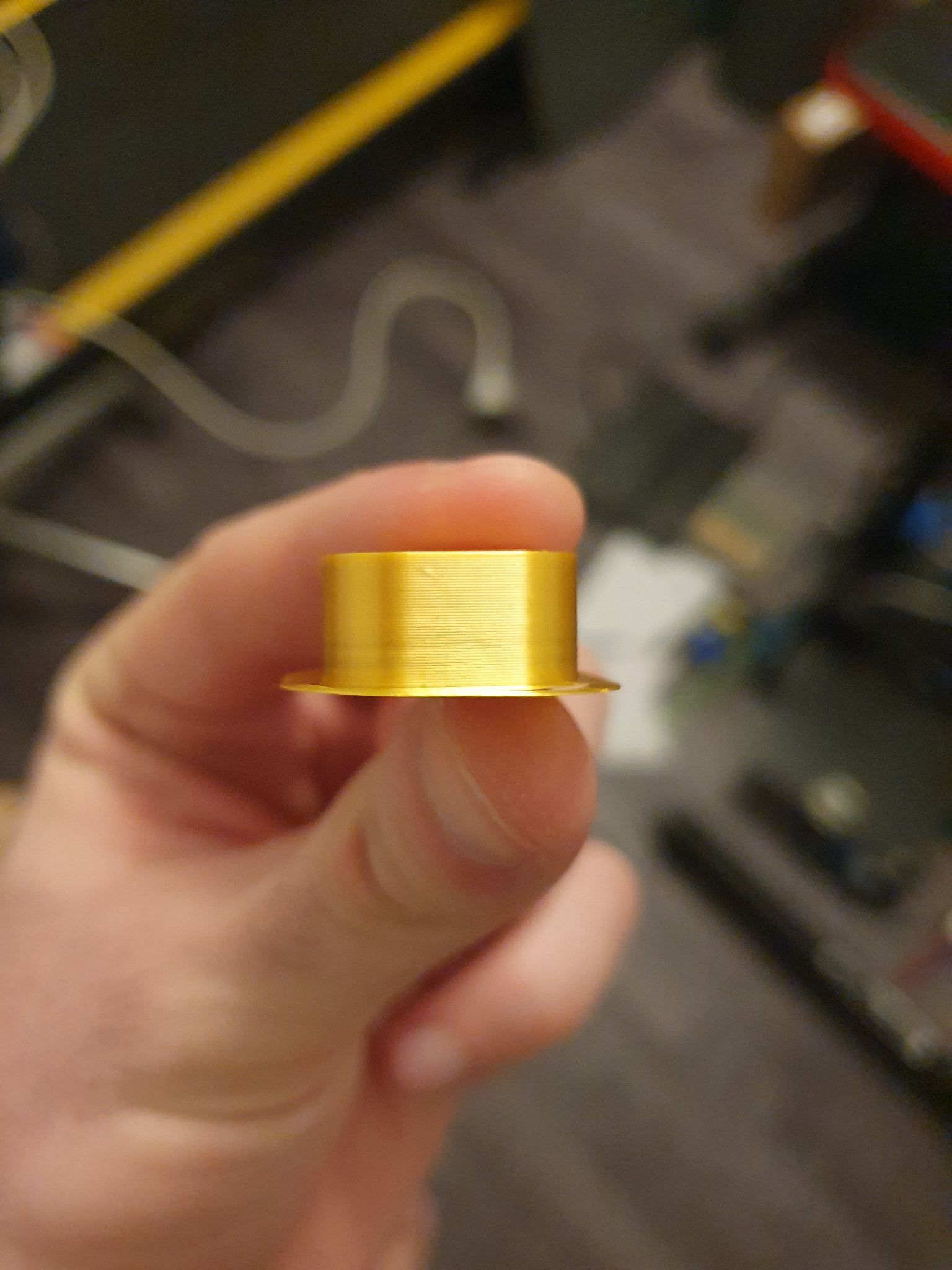

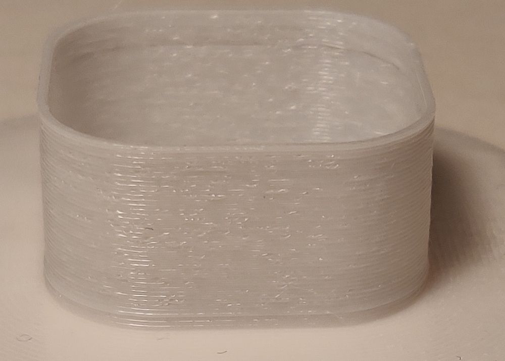

Gen Posté(e) Février 10, 2021 Auteur Posté(e) Février 10, 2021 Salut à tous, Donc après plusieurs essaies je pense vraiment que cura 4.8 est buggué sur l'option spiralé Pensant que ma config mac était buggué, j'ai installé sur mon pc windows cura et lancé deux trois tests et exactement les mêmes résultats !!! Ce qu'il se passe à l'impression c'est qu'au niveau de ces petits blobs il y a un micro temps d'arret à ces niveaux ci Alors que sur Prusa slicer sans configuration précise de débit etc cet effet est vraiment minimisé, assez propre dès le départ ! pouvez vous me confirmer que sous cura vous avez ce même genre de problème ? Le stl que j'utilise pour mes tests en pièce jointe piece-calibrage.stl
Avrel Posté(e) Février 10, 2021 Posté(e) Février 10, 2021 (modifié) Il y a 18 heures, Jean-Claude Garnier a dit : @Avrel me cherche pas des poux STP, j'ai un vrai Mitu.... Non toi ça va je ferme les yeux,je comprend qu'a un moment donné c'est plus compliqué d'arriver a faire le focus sur les graduations du vernier .. Certains modèles chez mitutoyo sont de bonne qualité c'est vrai, mais les meilleurs pied a coulisses qu'il est existé étaient les roch suisse (l'étalon suisse ). Le miens a plus de 30 ans Modifié (le) Février 10, 2021 par Avrel photo

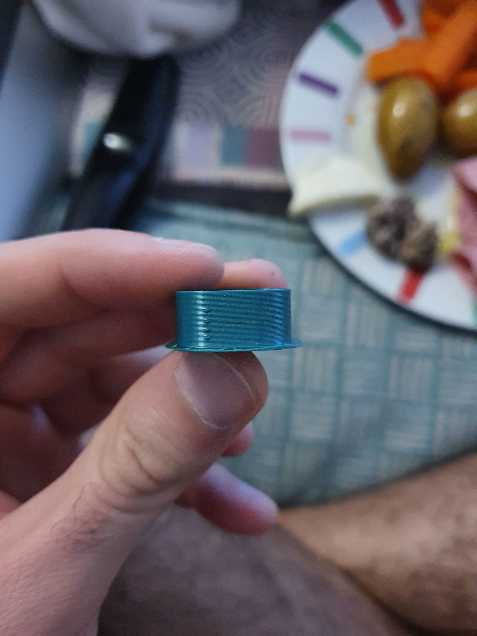

Gen Posté(e) Février 10, 2021 Auteur Posté(e) Février 10, 2021 Je me suis emporté un peu trop vite, voici ce que ça donne sous prusa !

remibora Posté(e) Février 10, 2021 Posté(e) Février 10, 2021 (modifié) Salut @Gen, Voici ta pièce imprimée en mode spirale avec CURA 4.7.1. Je n'ai aucun point d'arrêt lors de l'impression de la paroi et donc aucun bourrelet (l'état de surface est néanmoins pas génial, j'ai utilisé une chute de filament qui est restée 2 ans à l'air libre et une hauteur de couche de 0.25mm). Je joints mes paramètres. Citation @Avrel, pour mémoire, les paramètres CURA ont déjà été donné ici, je ne pense pas qu'ils ont beaucoup évolués. paramCURA4.7.1_RBora.html Modifié (le) Février 10, 2021 par remibora
