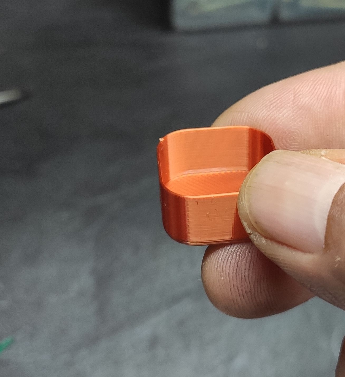

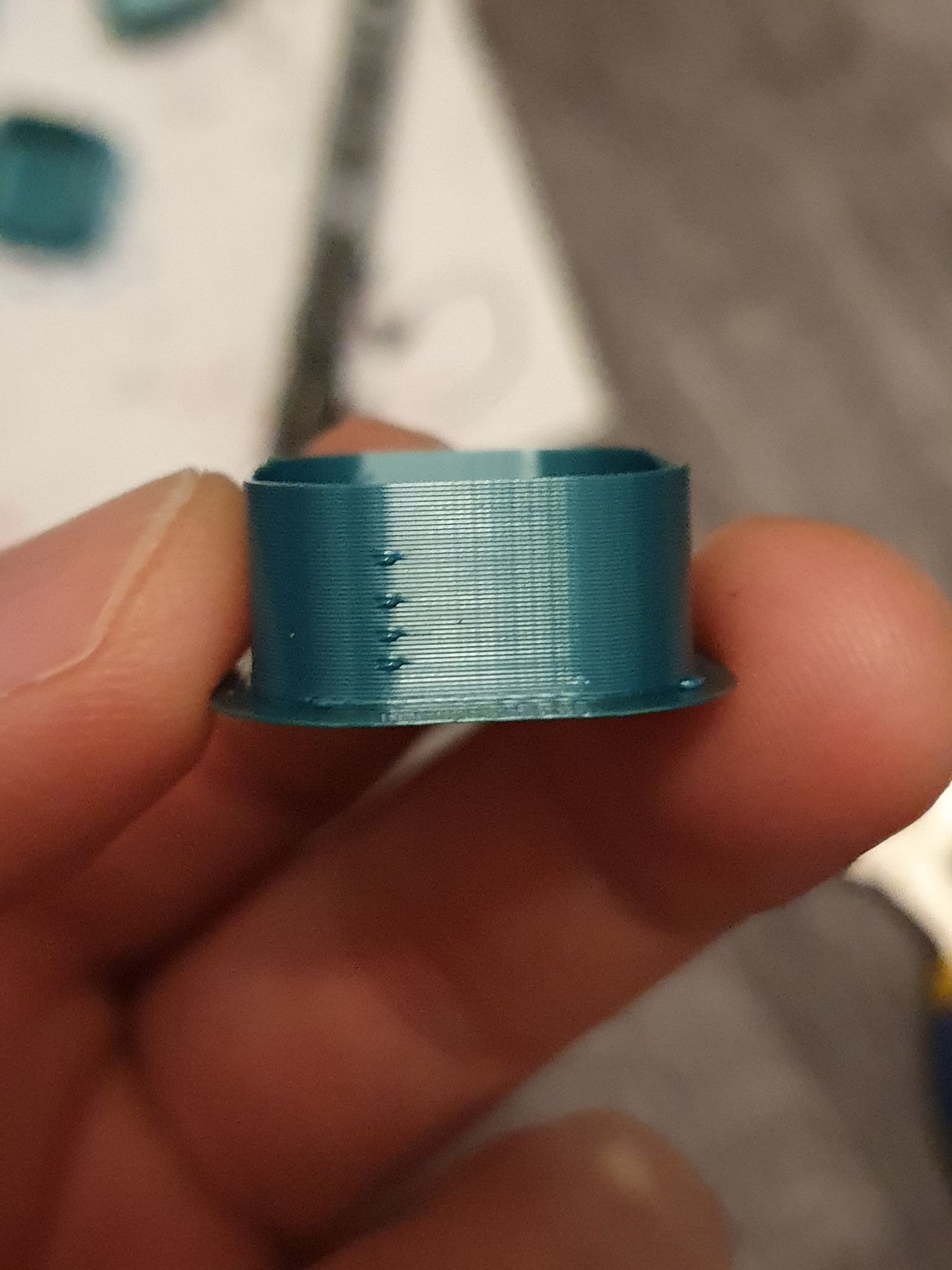

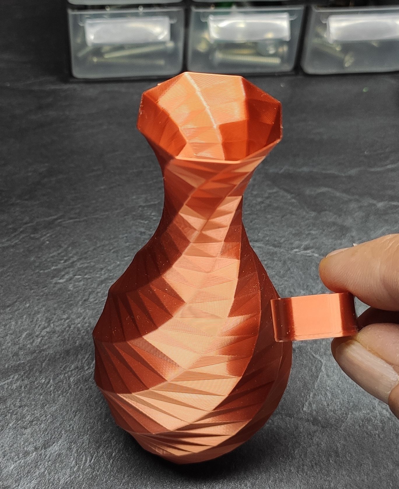

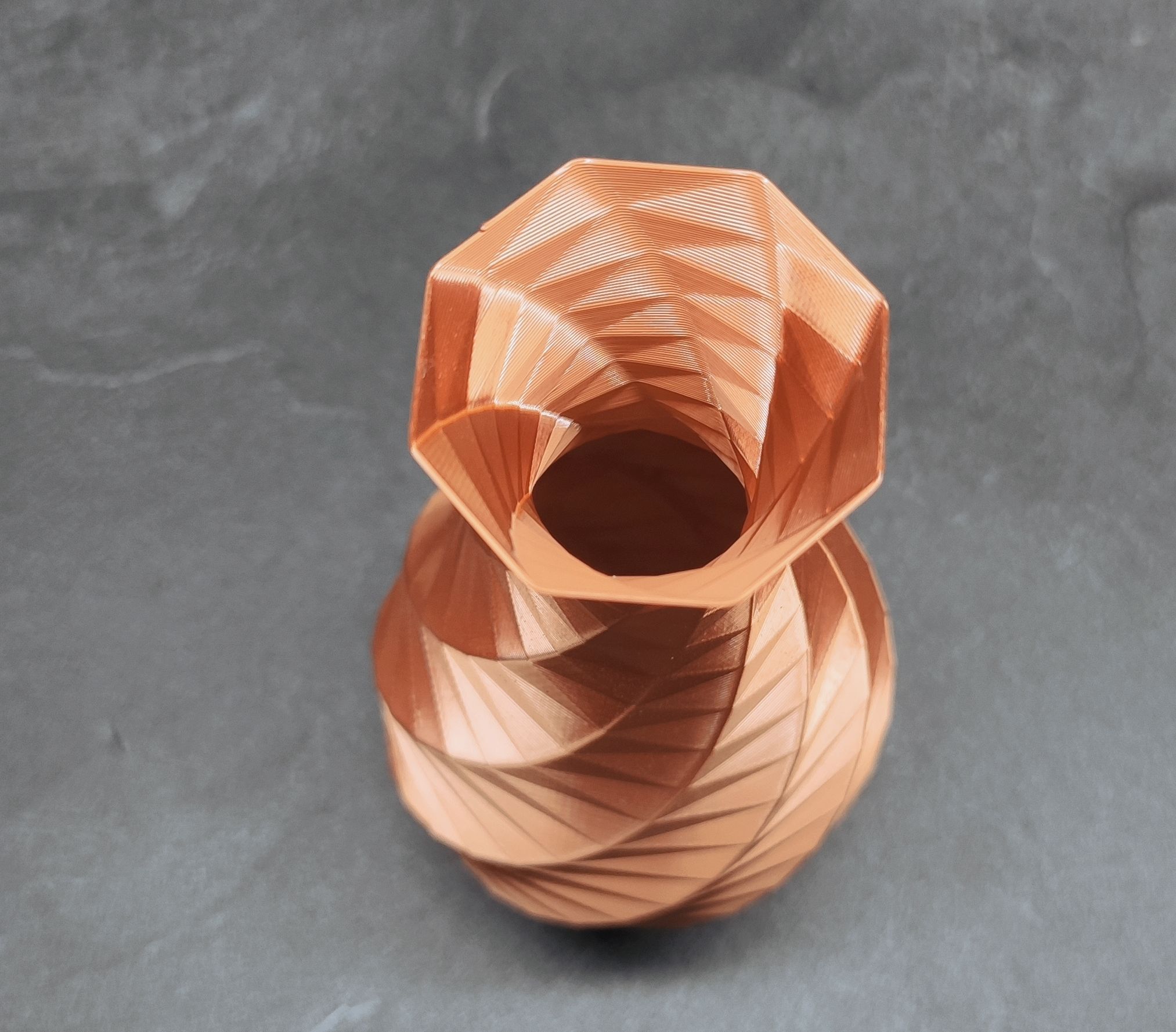

Gen Posté(e) Février 10, 2021 Auteur Posté(e) Février 10, 2021 Il y a 12 heures, remibora a dit : Salut @Gen, Voici ta pièce imprimée en mode spirale avec CURA 4.7.1. Je n'ai aucun point d'arrêt lors de l'impression de la paroi et donc aucun bourrelet (l'état de surface est néanmoins pas génial, j'ai utilisé une chute qui est resté 2 ans à l'air libre et une hauteur de couche de 0.25mm). Je joints mes paramètres. @Avrel, pour mémoire, les paramètres CURA ont déjà été donné ici, je ne pense pas qu'ils ont beaucoup évolués. paramCURA4.7.1_RBora.html 79 Ko · 1 download Merci beaucoup pour ton retour !!! Je regarde tes paramètres ! Il y a 12 heures, remibora a dit : Salut @Gen, Voici ta pièce imprimée en mode spirale avec CURA 4.7.1. Je n'ai aucun point d'arrêt lors de l'impression de la paroi et donc aucun bourrelet (l'état de surface est néanmoins pas génial, j'ai utilisé une chute qui est resté 2 ans à l'air libre et une hauteur de couche de 0.25mm). Je joints mes paramètres. @Avrel, pour mémoire, les paramètres CURA ont déjà été donné ici, je ne pense pas qu'ils ont beaucoup évolués. paramCURA4.7.1_RBora.html 79 Ko · 1 download Voici ce que j'obtiens sous cura avec les mêmes paramètres d'impressions que toi ! L'état de surface est vraiment pas mal sur ta photo je trouve. Merci pour ton retour ! J'ai ceci sur chaque face de l'on côté .. Ce n'est pas propre comme toi.. Des idées ?

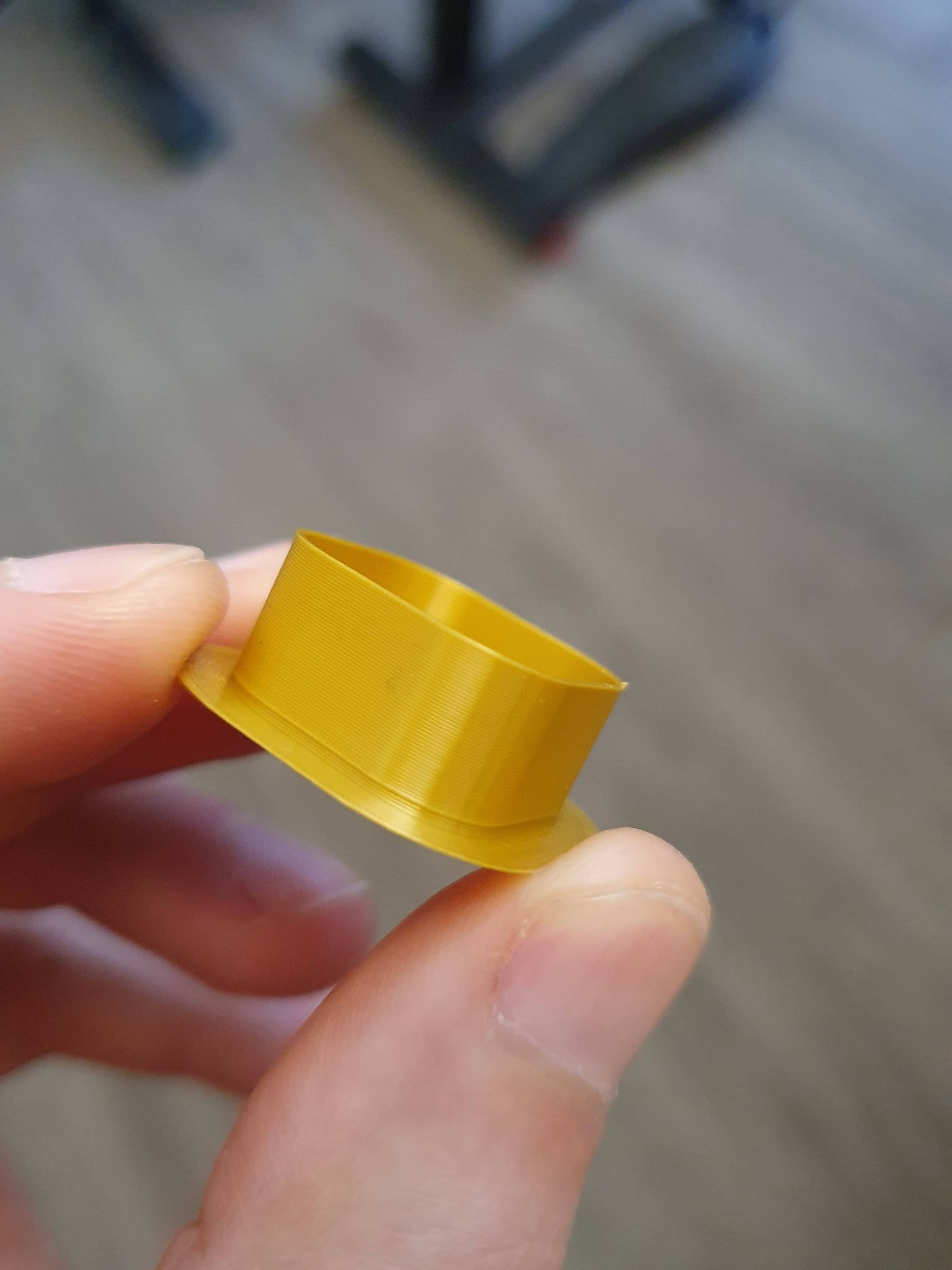

remibora Posté(e) Février 11, 2021 Posté(e) Février 11, 2021 (modifié) Salut, Je ne saurais pas l'expliqué mais ce défaut (qui ressemble à la jointure) apparait dans les couches qui sont imprimées plus lentement il me semble. Peut-être que cette vitesse lente est liée au paramètre "durée minimal d'une couche" ??? Je ne sais pas si ça peut aider, je joints une courte vidéo pour te montrer l'absence d'arrêt et mon fichier de profil que tu devrais pouvoir utiliser directement. Citation impression spirale_1.mp4 PS: est ce que tu peux indiquer le nom de ton imprimante dans ton profil pour qu'il apparaisse sous ton nom, ce serait intéressant. Profil_RBora PLA_CubeSpirale.curaprofile Modifié (le) Février 11, 2021 par remibora
Gen Posté(e) Février 11, 2021 Auteur Posté(e) Février 11, 2021 Il y a 6 heures, remibora a dit : Salut, Je ne saurais pas l'expliqué mais ce défaut (qui ressemble à la jointure) apparait dans les couches qui sont imprimées plus lentement il me semble. Peut-être que cette vitesse lente est liée au paramètre "durée minimal d'une couche" ??? Je ne sais pas si ça peut aider, je joints une courte vidéo pour te montrer l'absence d'arrêt et mon fichier de profil que tu devrais pouvoir utiliser directement. PS: est ce que tu peux indiquer le nom de ton imprimante dans ton profil pour qu'il apparaisse sous ton nom, ce serait intéressant. Profil_RBora PLA_CubeSpirale.curaprofile 3 Ko · 1 download Merci beaucoup pour ton aide, il s'agit peut être de quelque chose d'anodin, mais ça à cassé l'idée d'offrir un vase à ma copine pour la saint valentin j'aurai vraiment aimé utiliser ta config mais voici ce que j'obtiens :

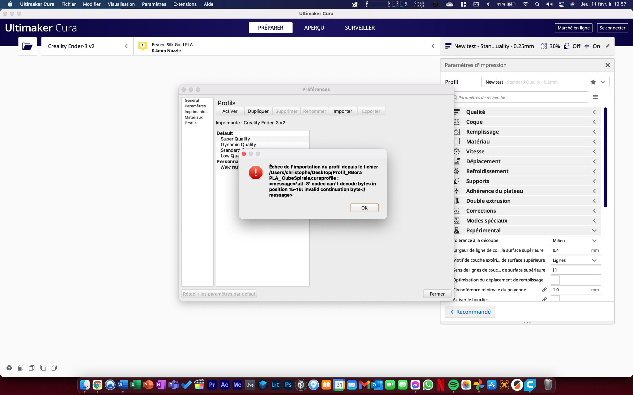

Gen Posté(e) Février 11, 2021 Auteur Posté(e) Février 11, 2021 Il y a 7 heures, remibora a dit : Salut, Je ne saurais pas l'expliqué mais ce défaut (qui ressemble à la jointure) apparait dans les couches qui sont imprimées plus lentement il me semble. Peut-être que cette vitesse lente est liée au paramètre "durée minimal d'une couche" ??? Je ne sais pas si ça peut aider, je joints une courte vidéo pour te montrer l'absence d'arrêt et mon fichier de profil que tu devrais pouvoir utiliser directement. PS: est ce que tu peux indiquer le nom de ton imprimante dans ton profil pour qu'il apparaisse sous ton nom, ce serait intéressant. Profil_RBora PLA_CubeSpirale.curaprofile 3 Ko · 1 download Ça me donne ça comme arrêt en vidéo avec ces blobs qui apparaissent du coup à ces arrêts 20210211_202056_1.mp4
remibora Posté(e) Février 11, 2021 Posté(e) Février 11, 2021 (modifié) En attendant que je te propose un fichier de profil opérationnel, pourrais-tu refaire ta vidéo en montrant la buse en action? PS: pour info, le PLA n'est pas étanche. Le vase ne servira que pour des fleurs artificielles ... Modifié (le) Février 11, 2021 par remibora

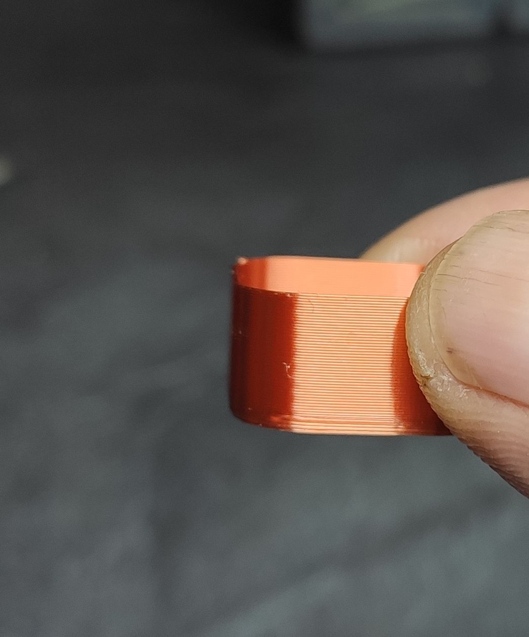

remibora Posté(e) Février 12, 2021 Posté(e) Février 12, 2021 (modifié) Salut, Comme hier j'avais décidé de me coucher un peu moins bête, j'ai refait l'impression avec Cura 4.8 et une durée mini de couche d'1s. Le résultat visuel est identique à Cura V4.7.1 (pas de blobs et l'impression est bien continue, pas de point d'arrêt) et il n'y a plus de variation de vitesse à mi-hauteur. Je joints mon profil que, cette fois, tu devrais pouvoir exploiter sous Cura V4.8. PS: je ne pense pas qu'il soit judicieux de régler le flux avec le mode vase: lors de la dernière couche, le flux est lentement réduit à 0 (mal maitrisé) ce qui provoque une bavure qui fausse la mesure. Ce phénomène ne se produit pas en mode normal. En ce qui concerne l'étanchéité, tu as ce sujet qui en parle. Profil_CubeSpirale_V4.8_ender3.curaprofile Modifié (le) Février 12, 2021 par remibora

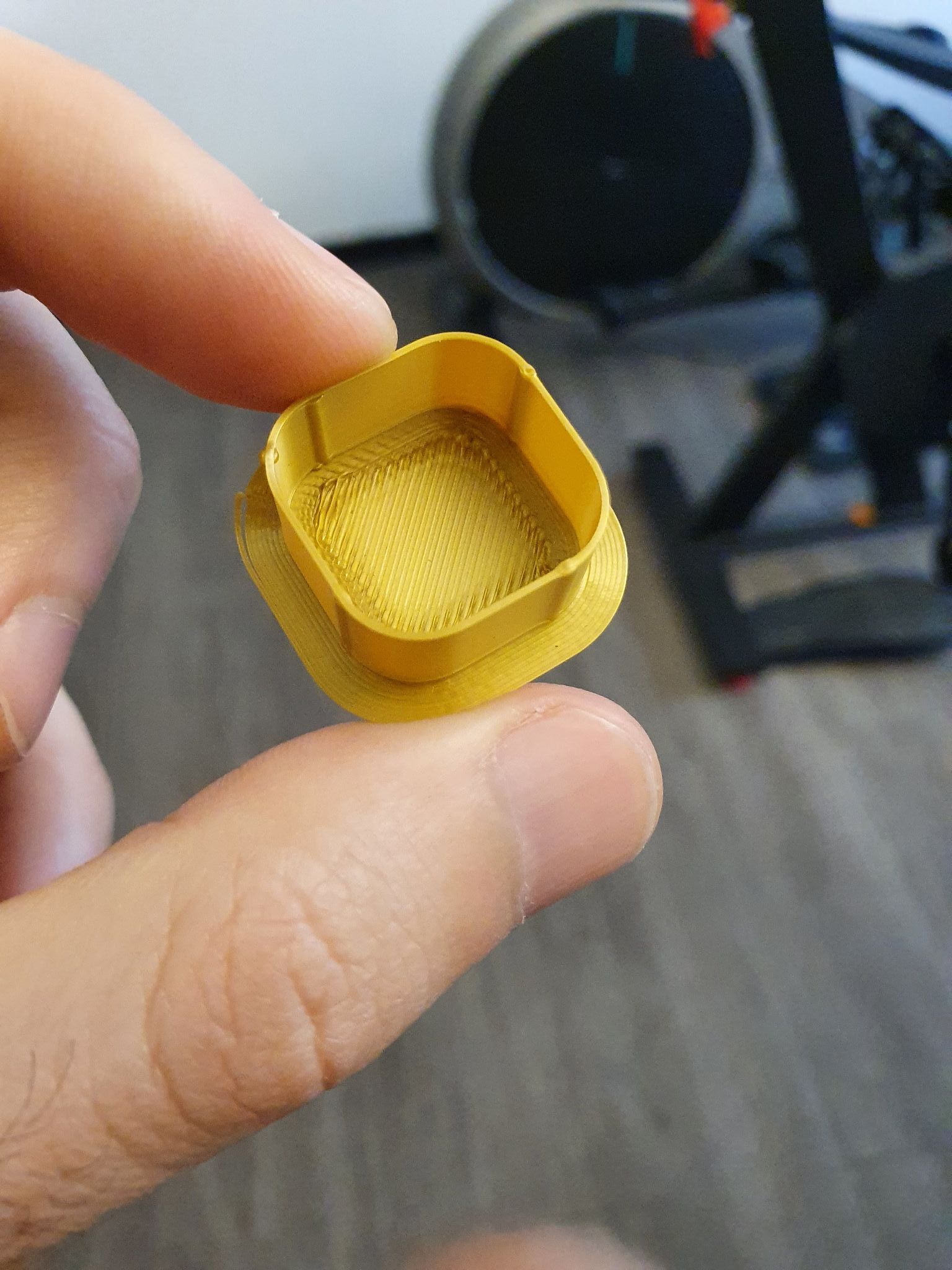

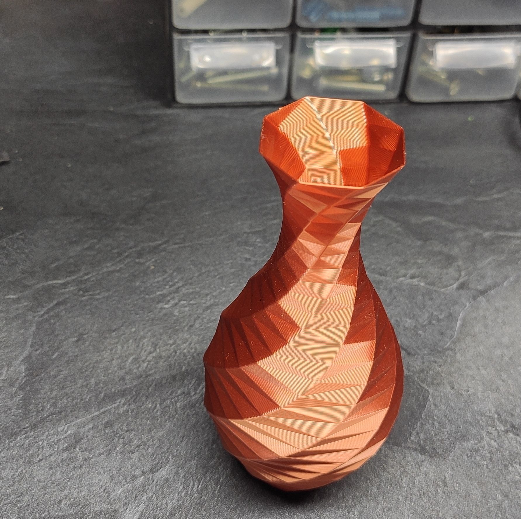

medmed Posté(e) Février 13, 2021 Posté(e) Février 13, 2021 Le 10/02/2021 at 20:53, Gen a dit : Je me suis emporté un peu trop vite, voici ce que ça donne sous prusa ! ben j'ai ps ce défaut sous prusaslicer (j'ai une geeetechA10). Les 4 face sont identiques. Mode spirale par défaut avec 0.2 par couche. 0.3 sur la première couche et 4 couches au départ. Les petits défauts sont bien grossis par la photo, pratiquement invisible a l'oeil nu. Sur un vase ça donne ça J'utilise pratiquement pas de ventilation (40%) en spirale. Les jointures sont ainsi parfaites et le vase et totalement hermétique l'eau. Je peux remplir le vase d'eau, j'ai aucune fuite.

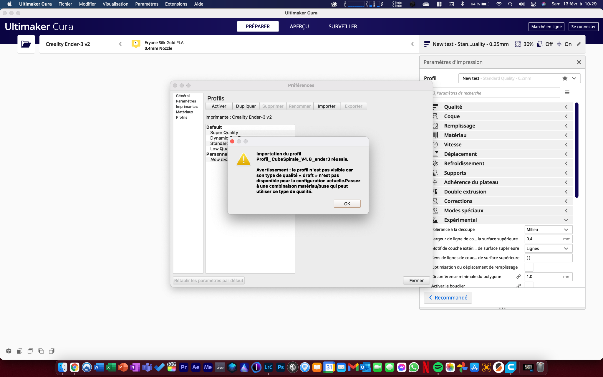

remibora Posté(e) Février 13, 2021 Posté(e) Février 13, 2021 (modifié) Aller, jamais 2 sans 3, ce coup-ci c'est la bonne: le profil devrait être compatible avec Cura 4.7.1 et 4.8. Pour info, le "draft" est la qualité brouillon qui existe pour ma machine mais qui se nomme Low pour la Ender ( donc visiblement incompatible alors que j'ai fait le test en créant une imprimante Ender 3 ...) Profil_CubeSpirale_V4.7.1.curaprofile Modifié (le) Février 13, 2021 par remibora
Gen Posté(e) Février 13, 2021 Auteur Posté(e) Février 13, 2021 (modifié) il y a 47 minutes, remibora a dit : Aller, jamais 2 sans 3, ce coup-ci c'est la bonne: le profil devrait être compatible avec Cura 4.7.1 et 4.8. Pour info, le "draft" est la qualité brouillon qui existe pour ma machine mais qui se nomme Low pour la Ender ( donc visiblement incompatible alors que j'ai fait le test en créant une imprimante Ender 3 ...) Profil_CubeSpirale_V4.7.1.curaprofile 2 Ko · 0 downloads je viens de réussir à l'intégrer à cura , je test de suite ! EDIT: voici ce que ça donne Modifié (le) Février 13, 2021 par Gen

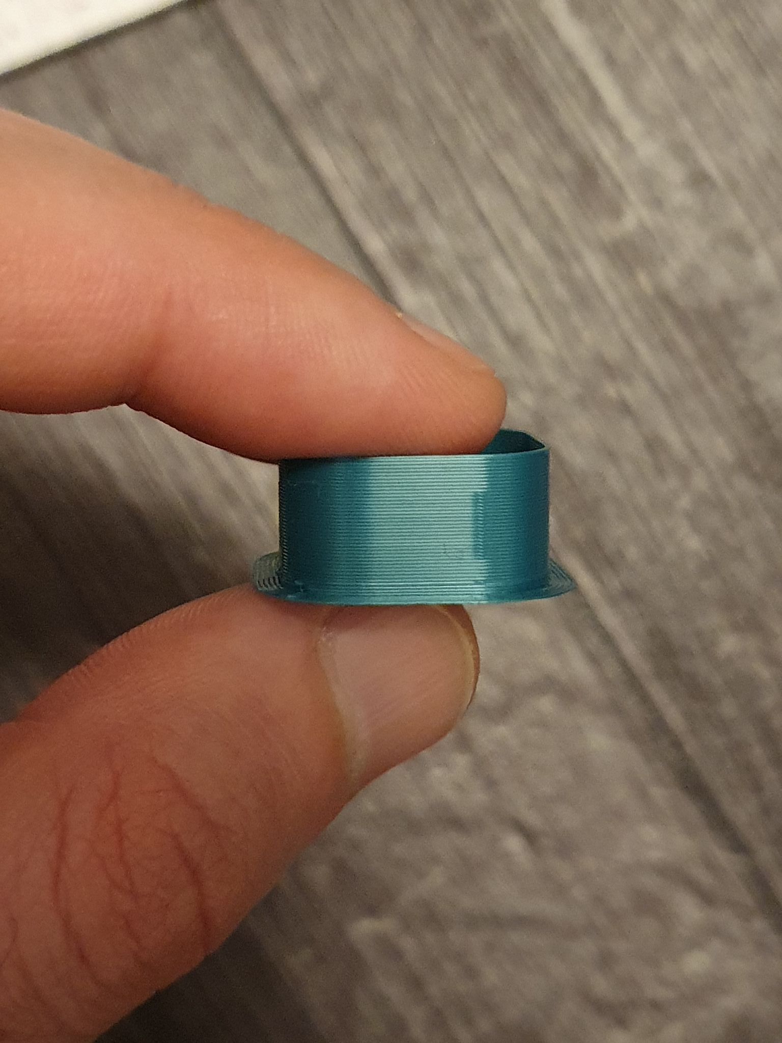

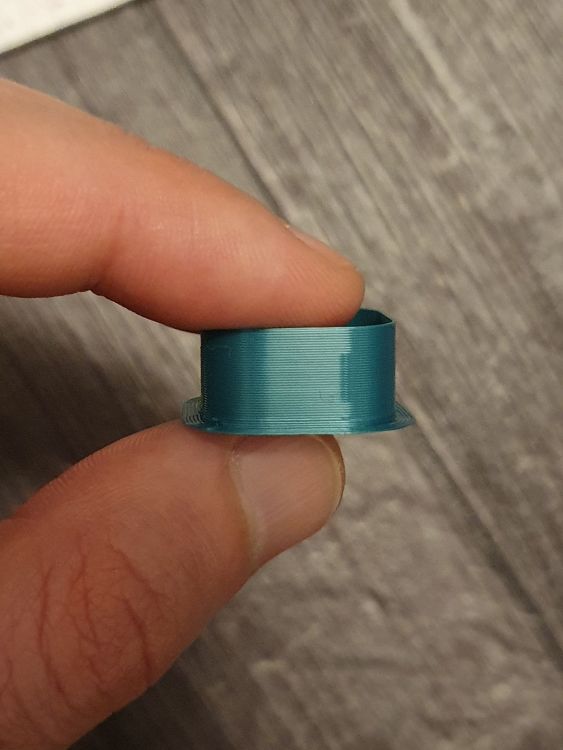

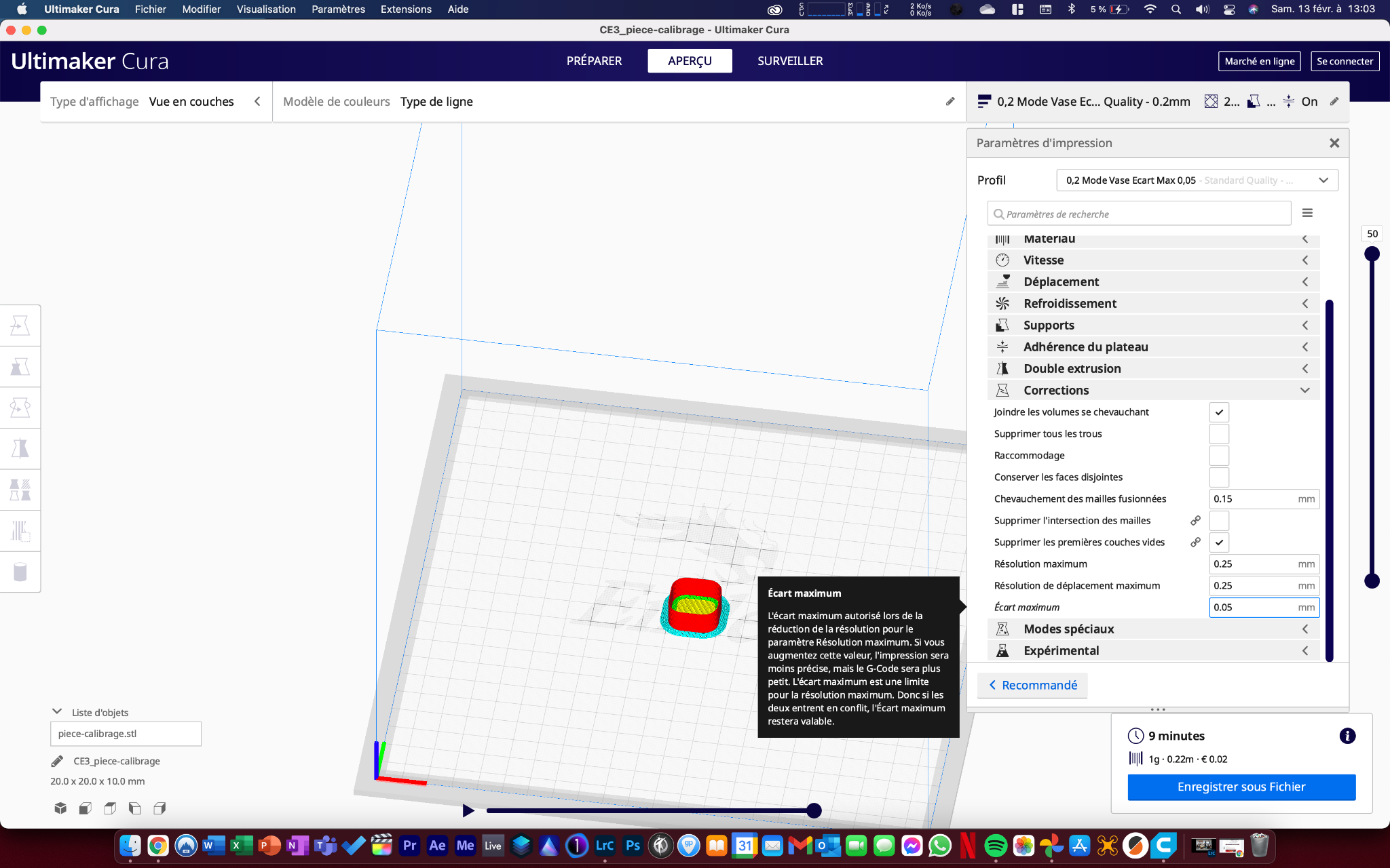

Gen Posté(e) Février 13, 2021 Auteur Posté(e) Février 13, 2021 (modifié) Bon suite aux différent forum lu aussi sur reddit, j'ai juste modifié un paramètre et voici ce que ça donne, avec le paramètre en question "Ecart maximum" qui était à 0,025 ... Visiblement il s'agit d'un problème lié aux mesh cf reddit. Je vais tester un grand vase pour voir si ça tient !! Modifié (le) Février 13, 2021 par Gen
Maya35 Posté(e) Février 13, 2021 Posté(e) Février 13, 2021 Si tu as diminué cette valeur il a diminué le nombre de segments et donc généré moins de commande gcode. Si cela à résolu le problème il est fort possible que dans tes impressions préalables, ta carte n'arrivait pas à fournir l'imprimante en commandes de déplacement suffisament rapidement (ce qui me semble étonnant pour un cube en mode vase) et donc ta tête s'arrêtait et bavait. Je suis quand même sceptique sur la cause initiale

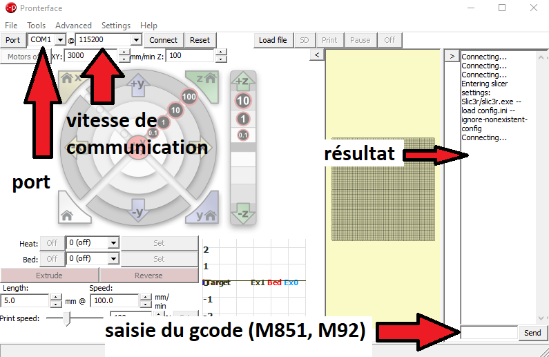

remibora Posté(e) Février 13, 2021 Posté(e) Février 13, 2021 (modifié) Je vais reprendre depuis le début. Pour faire les réglages via des Gcodes envoyé en USB, tu installes le logiciel Pronterface dispo ici. Si tu ne t'es jamais connecté en USB à ta machine, il faudra installer le driver Windows (ou Mac, linux,...) que tu trouveras ici. Il me semble que c'est le CH340 sinon c'est le FT232. Lorsque tu as tout installé, tu choisis le port COM de l'imprimante, la vitesse de COM 115200. Tu envoies le GCode M503 pour visualiser les valeurs stockées dans l'eeprom (tu pourras les sauvegarder dans un fichier, c'est toujours utile). Je joints un nouveau firmware où j'ai inversé le sens des moteurs. firmware-2.bin Modifié (le) Février 13, 2021 par remibora
