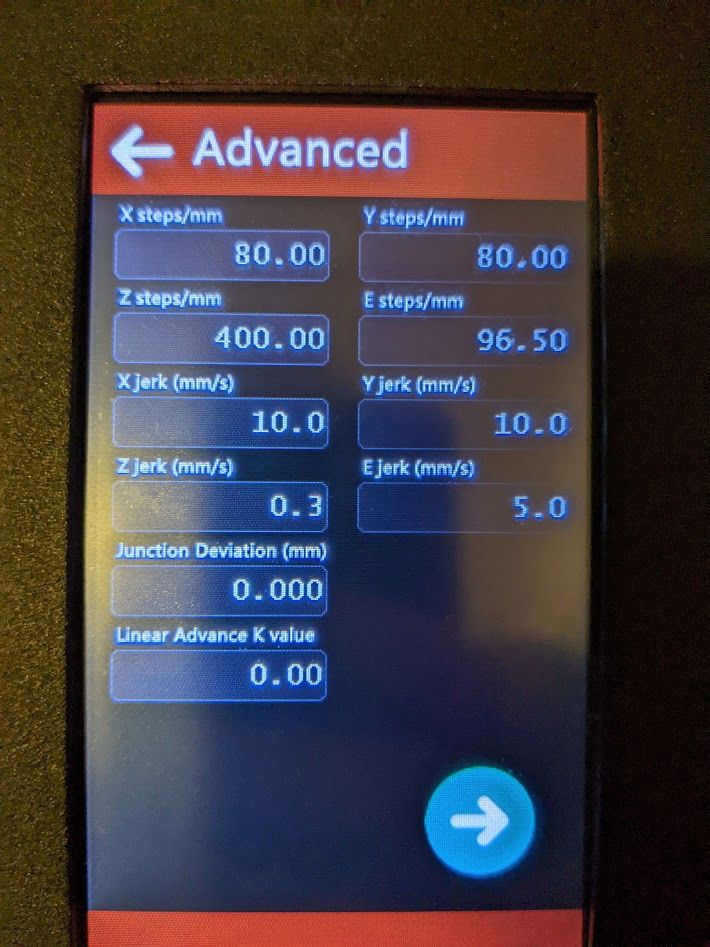

La ligne M92 ressemble à ca lorsque je la récupère en fin d'impression via Pronterface, c'est bien la même qu'au démarrage de l'imprimante :
M92 X80.00 Y80.00 Z400.00 E96.50
La valeur E96.50 vient de la calibration de l'extruder pour prendre 10 cm quand je lui demande de prendre 10 cm.
Je n'ai plus la valeur originale en tête, elle devait être à 99.0 de mémoire.
Mais j'ai refait plusieurs fois le calibrage pour affiner la valeur et avec E96.50, j'ai la bonne longueur de filament qui entre.
La valeur a été saisie via Pronterface puis sauvée car elle est bien réaffichée après avoir éteint et rallumé la machine, en faisant un M503.

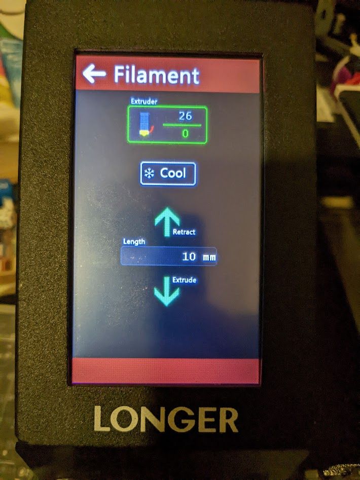

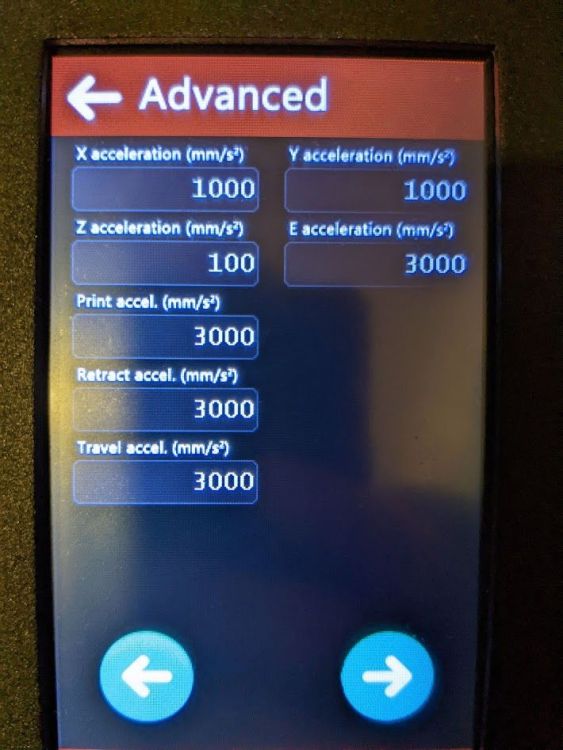

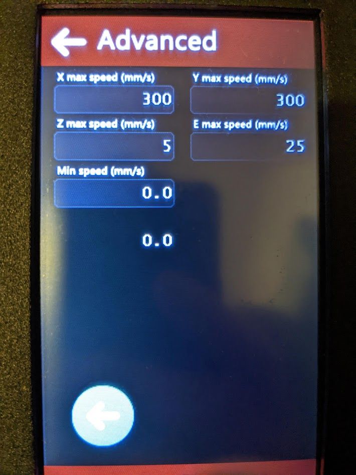

Dans le menu Filament, je n'ai pas trop d'options. Ou alors ma version de Marlin n'a pas ces options de visibles ? Sinon j'ai le menu Avancé avec un peu plus de choses, dont le E96.50
PXL_20220913_185420561.thumb.jpg.d4a29c8b4168eec32a80c65a3b54eec7.jpgPXL_20220913_185437690.thumb.jpg.c789d2bfca000eeb18e49f29b3479472.jpgPXL_20220913_185443169.thumb.jpg.3ce3418092645a6d2663dec6a6cda280.jpgPXL_20220913_185431830.thumb.jpg.4437dd52e0c03ec18e266602ce596d40.jpg

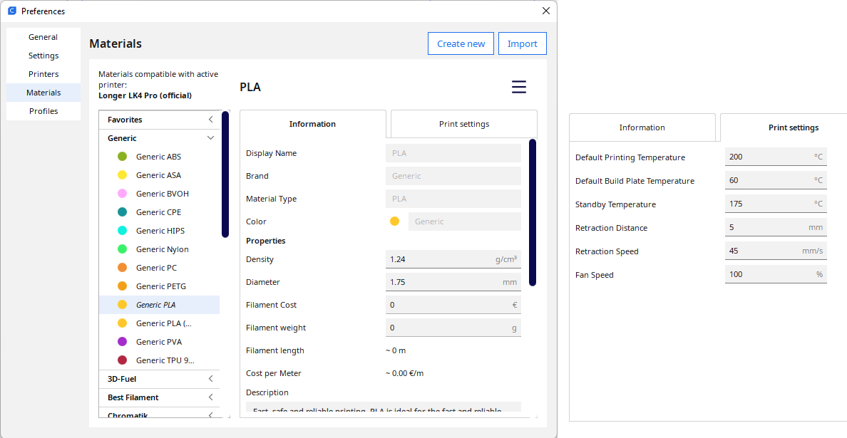

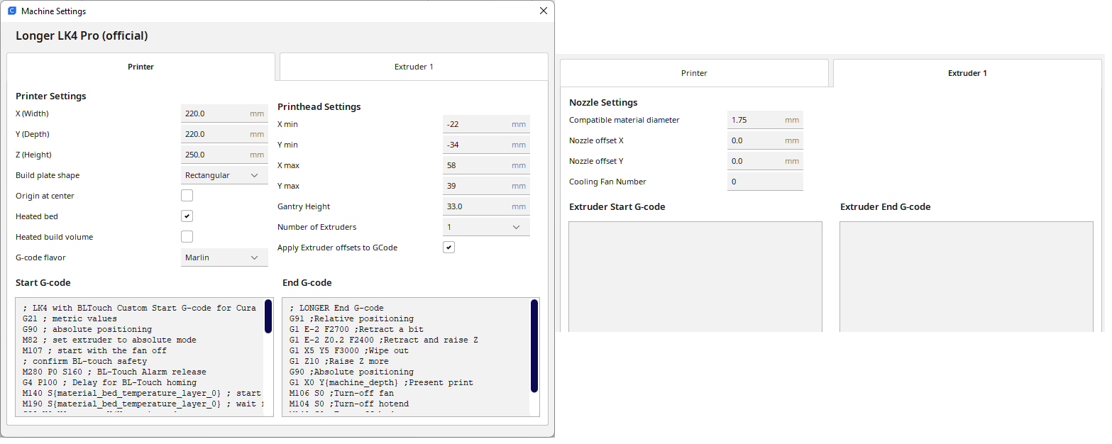

Au niveau de Cura, je ne vois trop rien comme réglages, ici le filament :
Ici la machine :

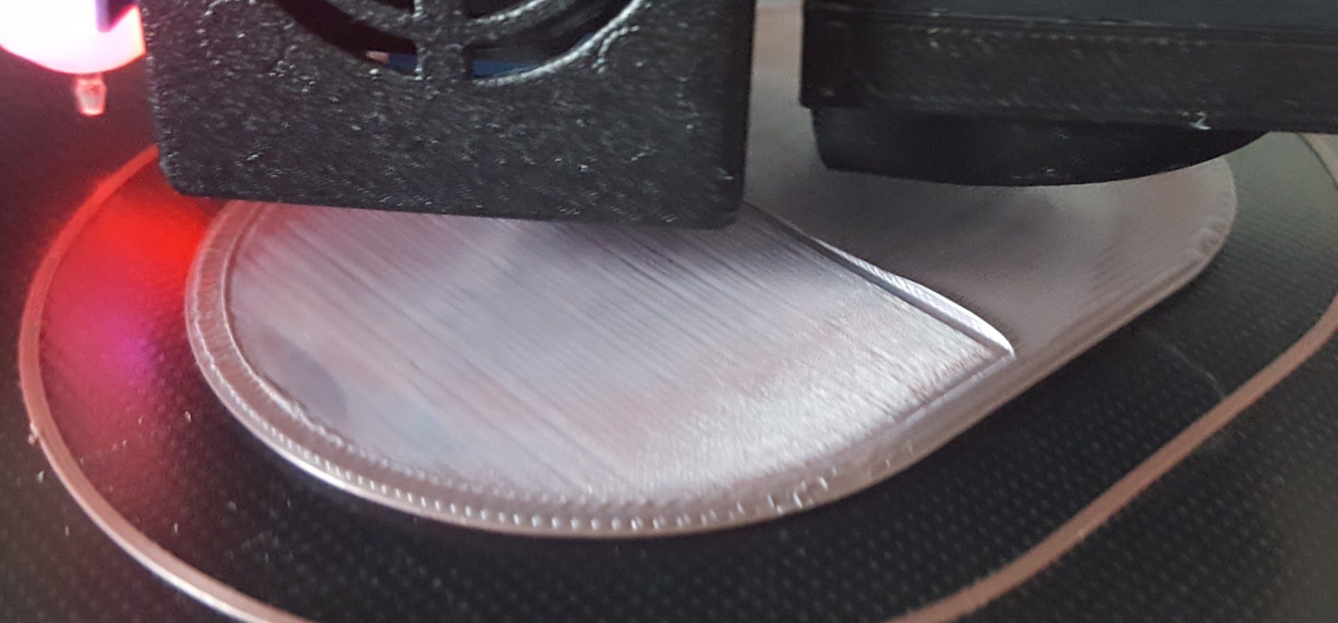

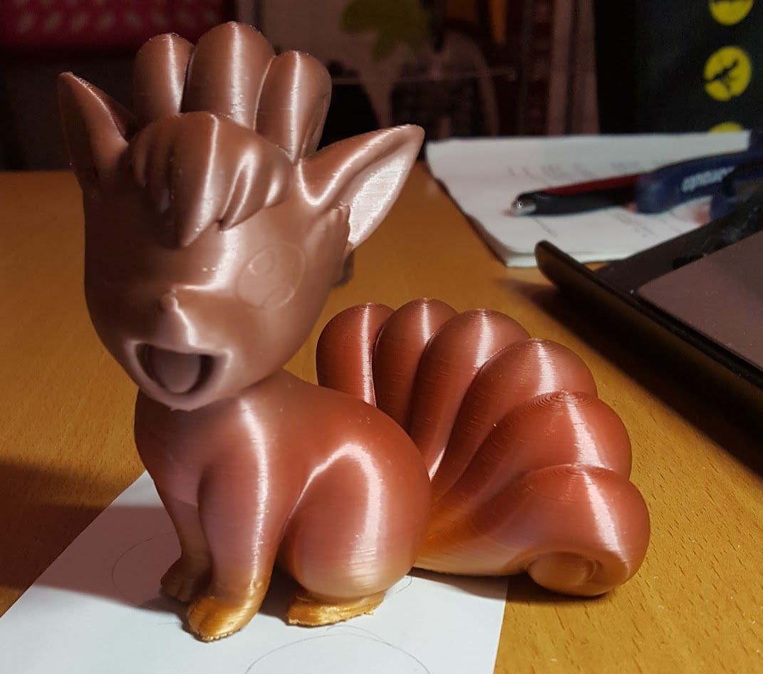

Le soucis est sur toutes les couches. A partir du moment ou j'ai une surface plane parallèle au bed.
Si je fais un cube, cela touchera la surface du fond du cube, sur les premières couches ainsi que la surface du dessus du cube, en toute fin d'impression.
Sur cette dernière, je peux activer l'ironing dans Cura pour réellement lisser la dernière couche en "sous extrusant" justement.
https://all3dp.com/2/cura-ironing-3d-printing-ironing/
Exemple avec ironing qui "nettoie" la surface plane, logiquement il ne devrait pas y avoir cette bavure, il y clairement trop  de matière, c'est encore un "sparadrap" comme tu dis pour compenser le défaut, sans le corriger. Ici la buse vient de la gauche et va vers la droite. Elle déplace la bavure au fur et à mesure vers la droite où je pourrai l'enlever à la main :
Je n'ai pas eu ce soucis au début. Il est apparu sans que je ne m'en rende compte peut-être 6 à 12 mois après le démarrage de manière persistante. Cela était certainement trop tard pour trouver l'élément ayant causé ça. Si j'imprime des objets non cubiques, cela ne se voit pas. Mais j'ai souvent besoin de faire des boites et je suis dessus du résultat.
Si les réglages ne donnent trop rien, je tenterai de changer de buse mais en prenant un nouveau lot car les buses de rechange que j'ai viennent du même lot et elles sont bien notées 0.4 cependant, mais on ne sait jamais. J'avais une fois changée la buse d'origine par une autre suite à un bouchage.
Avec des courbes, je suis plutôt content :

En effet le Pokémon est propre … peut être un soucis du BL Touch ? Cela intervenant uniquement sur des surfaces planes parallèles au plateau.
Parce que là moi je sèche.
Tu as le défaut également sur le remplissage, ce dernier étant toujours plan et parallèle au plateau ?
Le Pokémon c’est avec une modification du débit dans Cura ou l’imprimante ou avec un débit normal proche de 100% ?

Pour le Pokemon, j'avais imprimé normalement, via Cura avec un flow de 100%.
Pour le remplissage, je ne vois pas trop de problème. C'est souvent des lignes fines, donc les lignes ne bavent pas les unes sur les autres comme cela est le cas sur une surface plane où toutes les lignes sont collées les unes aux autres et donc si une ligne bavent, cela se répercute sur la voisine.

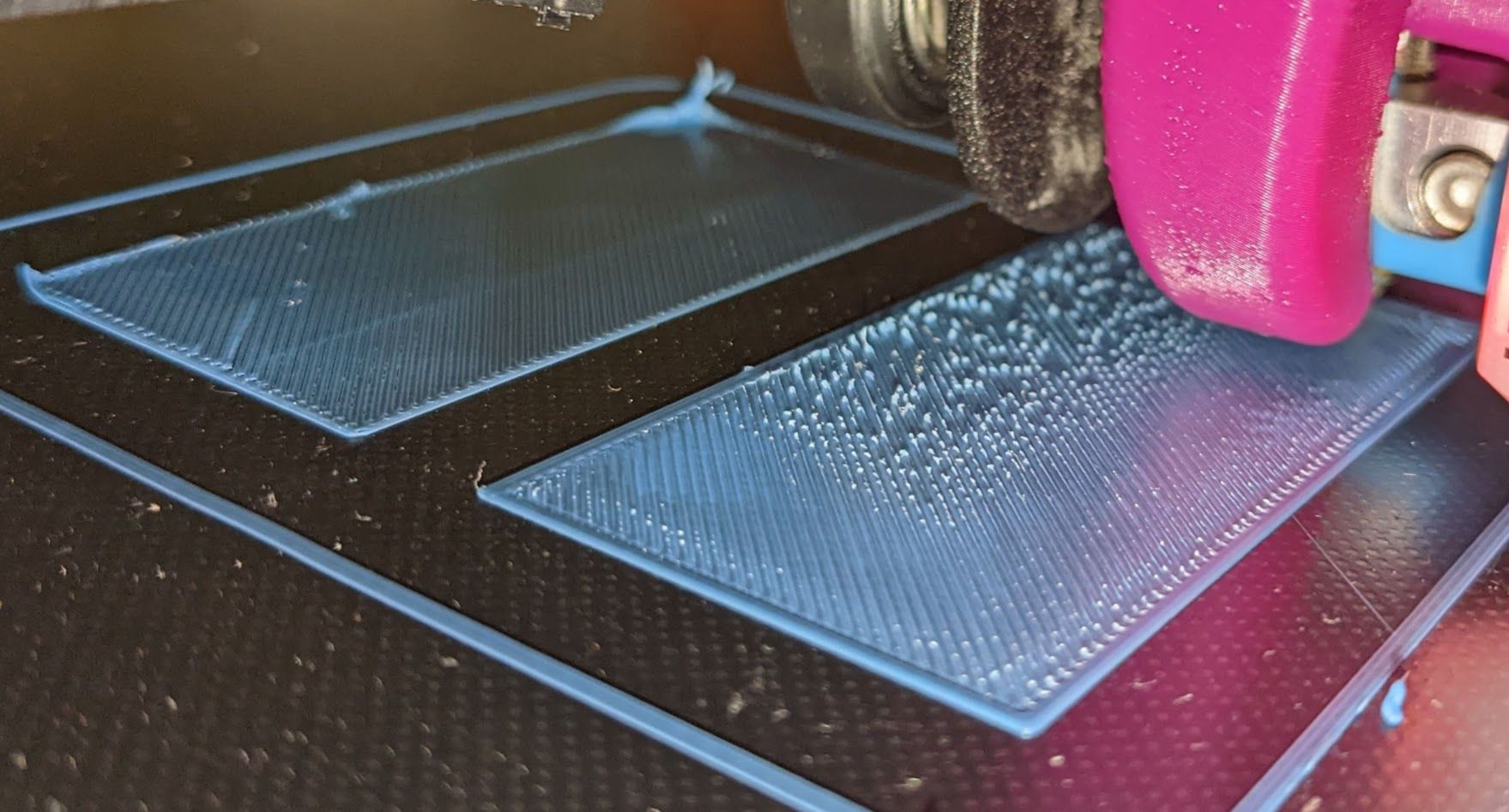

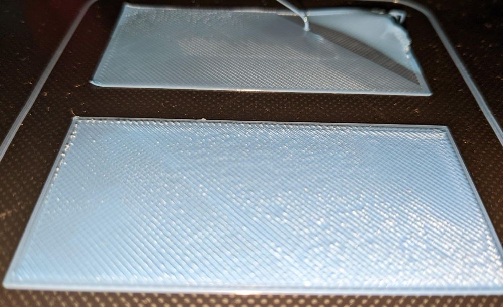

Et voici le résultat (rectangle de devant avec un flow de 100% et rectangle de derrière à 60% sur la couche 1 et 70% sur la couche 2 via le panneau de l'imprimante) :
PXL_20220915_181408975.thumb.jpg.9d2281713a8d9d9ef8406de2a94fb547.jpgPXL_20220915_182309033.thumb.jpg.2241fe7d3ea644087cdce19481d76a86.jpg
Couche 1 / Couche 2
Le rectangle du fond est complètement parti en cacahouète avec les coins qui se décollent.

Tu as clairement un souci de débit trop important.
Par contre la répartition sur le rectangle en premier plan me laisse perplexe.
Pourquoi le merdier est il d'un seul côté ? (à moins que ce ne soit la photo qui donne ce rendu, mais cela semble nettement plus marqué d'un côté)
J'avais pensé à une rétraction avec un réamorçage insuffisant qui fait qu'en début de ligne tu es bon, et qu'au bout de la ligne ça fait des pâtés ...
Mais l'imprimante fait des aller/retour ... donc logiquement tu devrais avoir les pâtés des deux côtés, une ligne sur deux.
Le souci du second rectangle fait penser à un souci de planéité du bed, ou un souci d'accroche (nettoyage insuffisant, bed qui n'adhère plus trop à cet endroit, ou planéité douteuse et hauteur de couche à cet endroit incorrecte)
