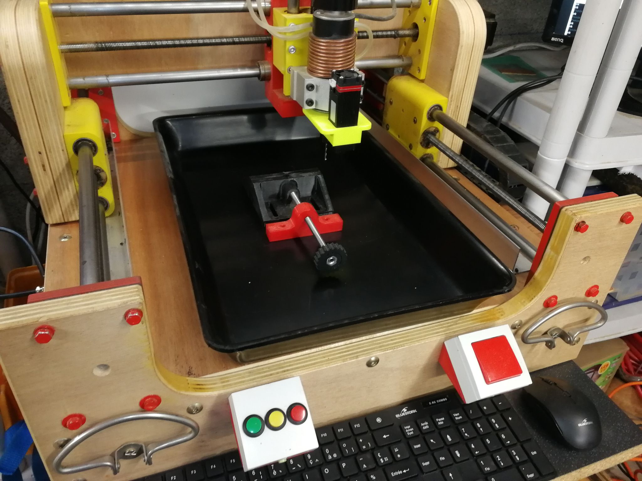

Perso quand je veux usiner ET lubrifier en même temps, comme je trouve aussi que c'est dégueulasse je fixe un bac en plastique sur ma table, et j'usine dans le bac.
Les bords empêchent assez bien d'en foutre de partout. Quand j'ai fini j'enlève le bac, je le vide et je le nettoie à part

Pas con ton montage de laser
Le 20/02/2021 at 20:08, Jean-Claude Garnier a dit :
Sur l'ardoise, le laser ça marche étonnamment bien
Ah mais chez nous y'a que de la tuile !
Je vois bien ton montage avec ton bac mais comment tu maintien la pièce là? On dirait que l'étau est posé dans le bac, tu perces au travers?
