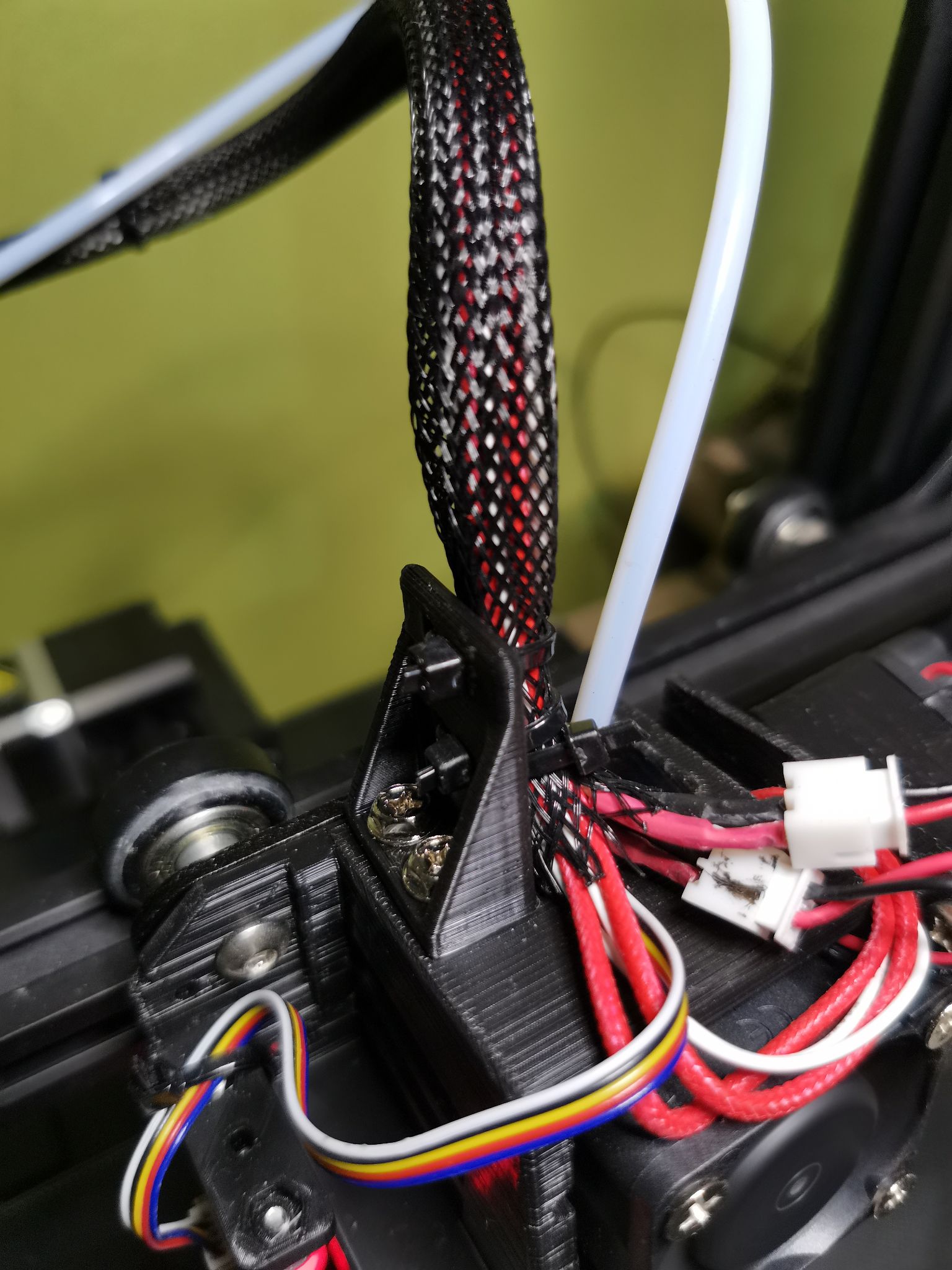

nico378 Posté(e) Février 23, 2021 Posté(e) Février 23, 2021 à l’instant, Guyo a dit : Salut Nico378, petite question, tu aurais le lien du STL concernant ta modification de la tète d'impression ? Merci, oui oui https://www.thingiverse.com/thing:4744224 pour info sur ce model il manque une pâte en haut pour fixer la tresse qui arrive j'en ai rajouté une sur le site internet si tu cherche tu auras des models remodifié avec cela directement integré si tu veux absolument ce model je peut aussi te fournir le stl de la pièce que j'ai rajouté 1
