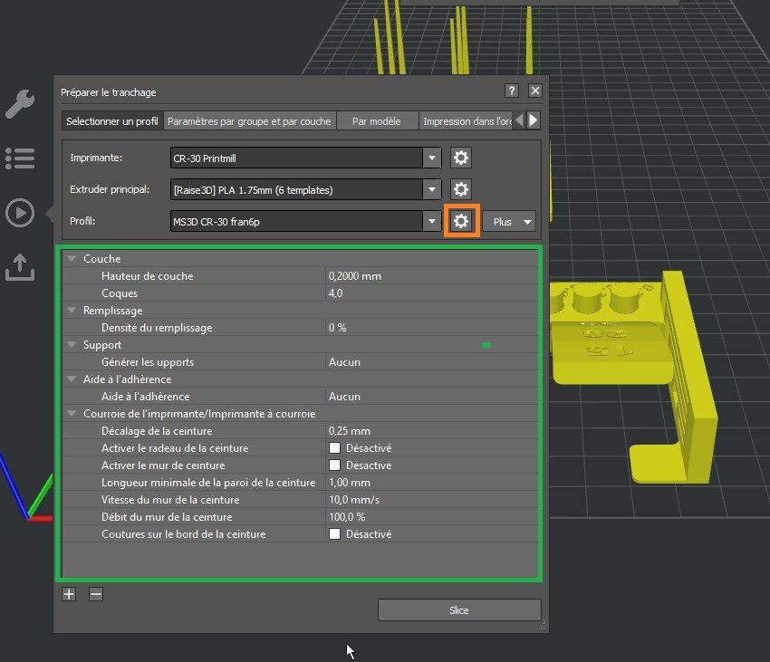

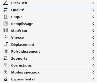

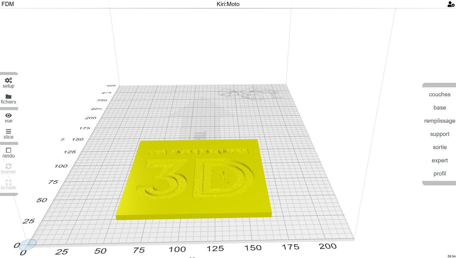

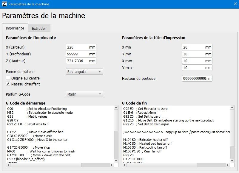

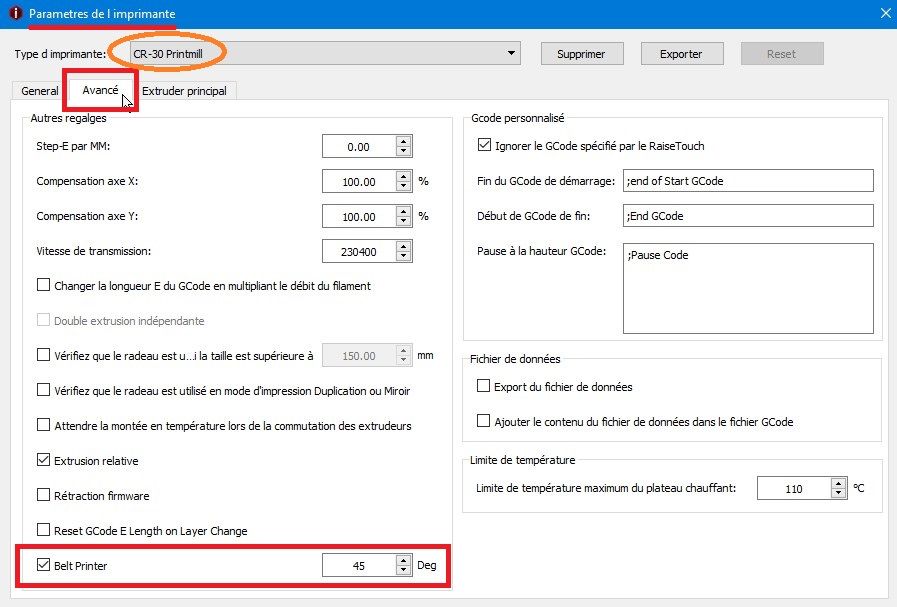

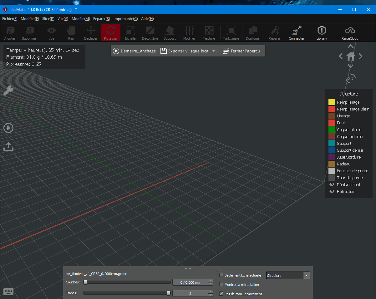

  • les trancheurs dédiés
  • les différents types d'impression permis par cette imprimante (multiples modèles identiques, multiples modèles différents, modèles de longueur très grande, nouveau G-Code Marlin (M808))

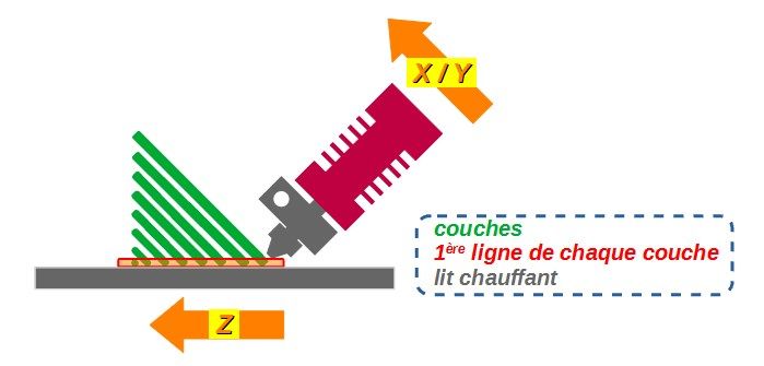

Avant de plonger dans le déballage et le montage, quelques éléments concernant l'architecture de cette imprimante:
  • le plateau-courroie est constitué d'une courroie (matière plastique) fermée et agit comme un axe Z,
  • les déplacements des axes X et Y sont gérés en type CoreXY (les deux moteurs agissent de concert pour réaliser les déplacements contrairement à un modèle cartésien où chaque moteur ne pilote qu'un seul axe)
  • la tête est inclinée à 45°
Quels avantages par rapport à une imprimante «classique» ?

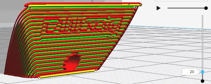

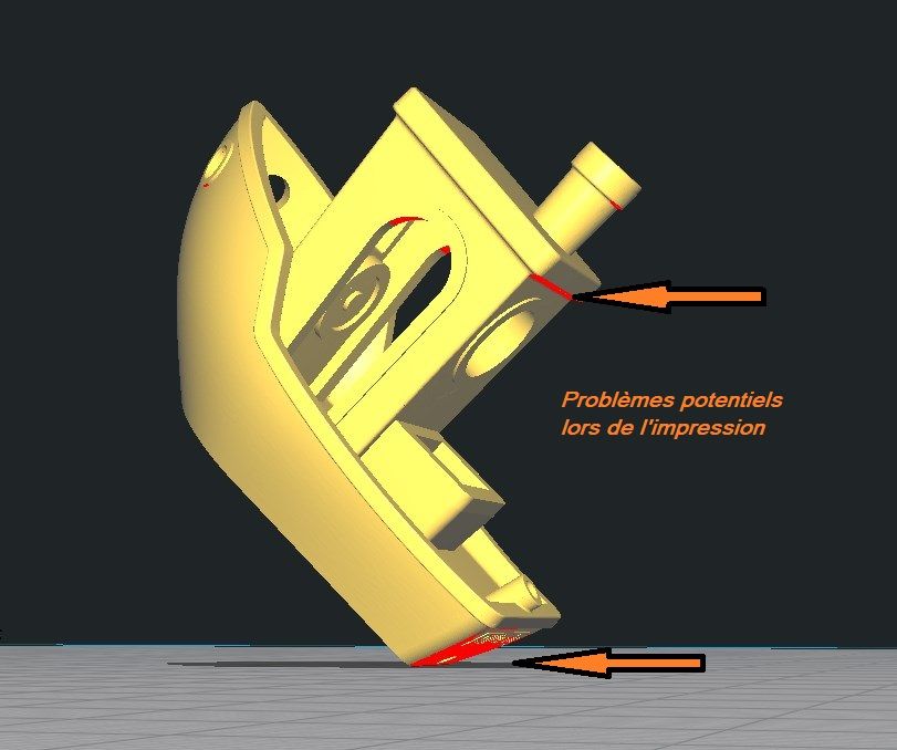

  • grâce à la courroie et la buse à 45° : des objets imprimables théoriquement «infinis» dans la dimension Z (les seules limites sont gauche-droite (X) et haut-bas (Y)),
  • impressions d’une infinité d’objets individuels (semblables ou différents): production en série
  • plus besoin de retirer la pièce imprimée avant de lancer une nouvelle impression (la courroie avance dans un seul sens (arrière vers l'avant)), arrivée au bout de la courroie, la pièce se détache d'elle-même,

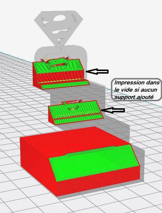

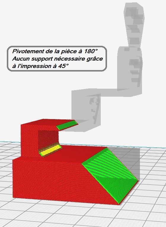

  • certaines pièces nécessitant normalement du support, avec l'impression à 45° cela permet de s'en dispenser (mais aussi le contraire 😞 )
  • impression de lithophanie à plat au lieu de la méthode habituellement préconisée,

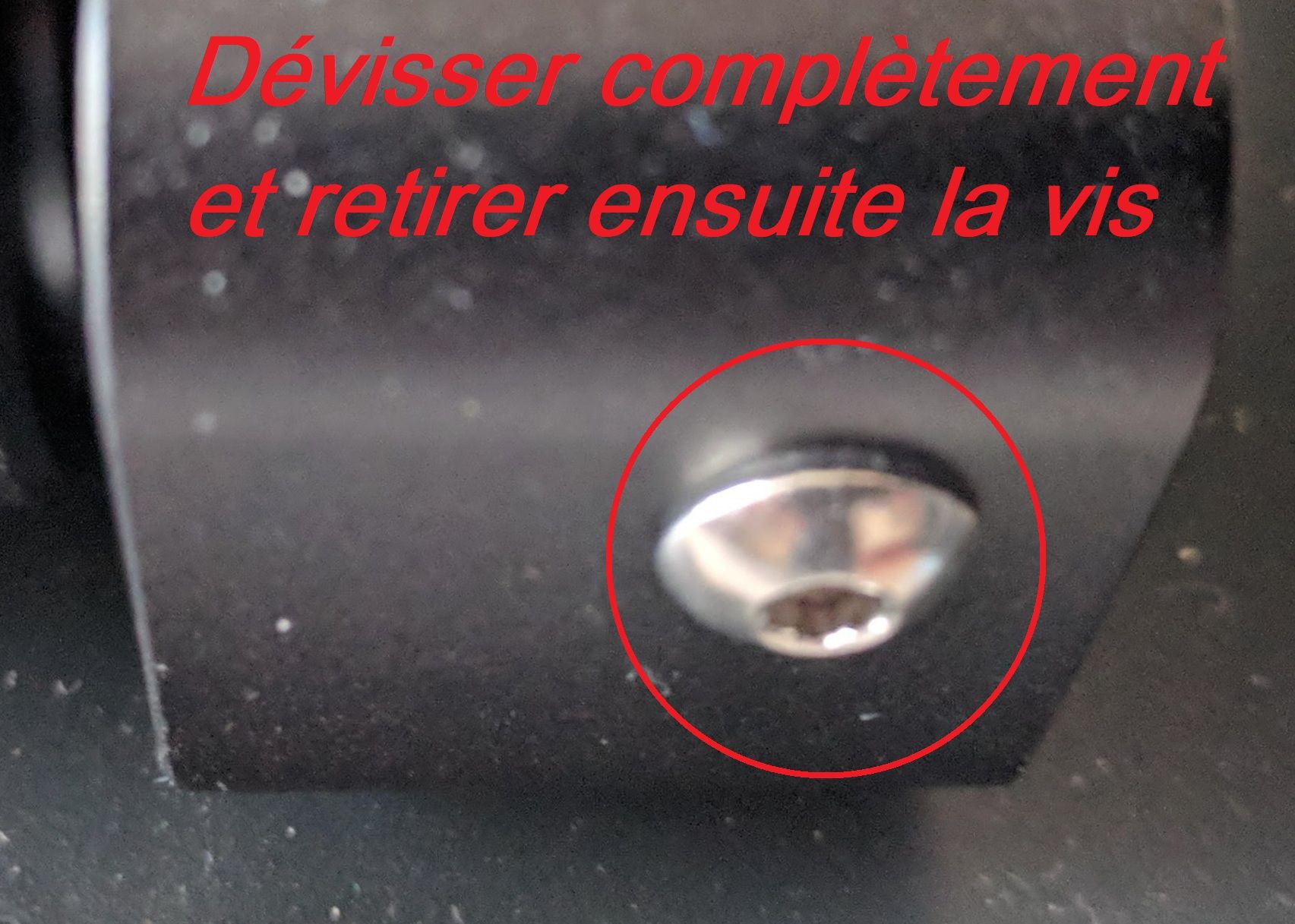

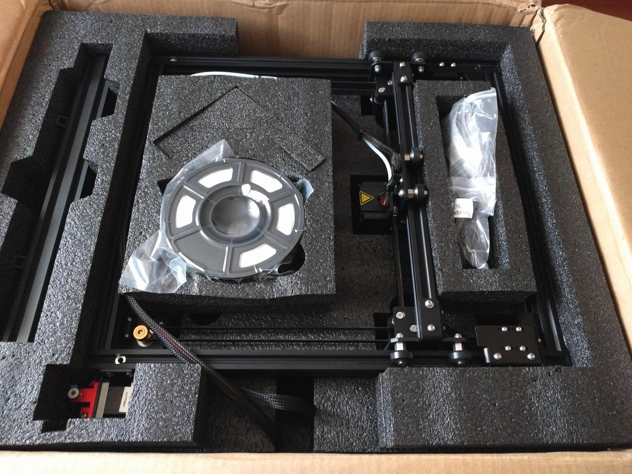

Comme la majorité des colis provenant d'Asie, le carton et son contenu sont prévus pour subir les aléas de ce voyage. Première constatation: le colis n'est pas léger.
A l'ouverture, on aperçoit les différentes couches dans lesquels les éléments sont parfaitement calés :
La seule difficulté dans ce déballage est de retirer en même temps la base de la structure et la partie CoreXY qui contient la tête d'impression car elles sont reliées par la connectique.

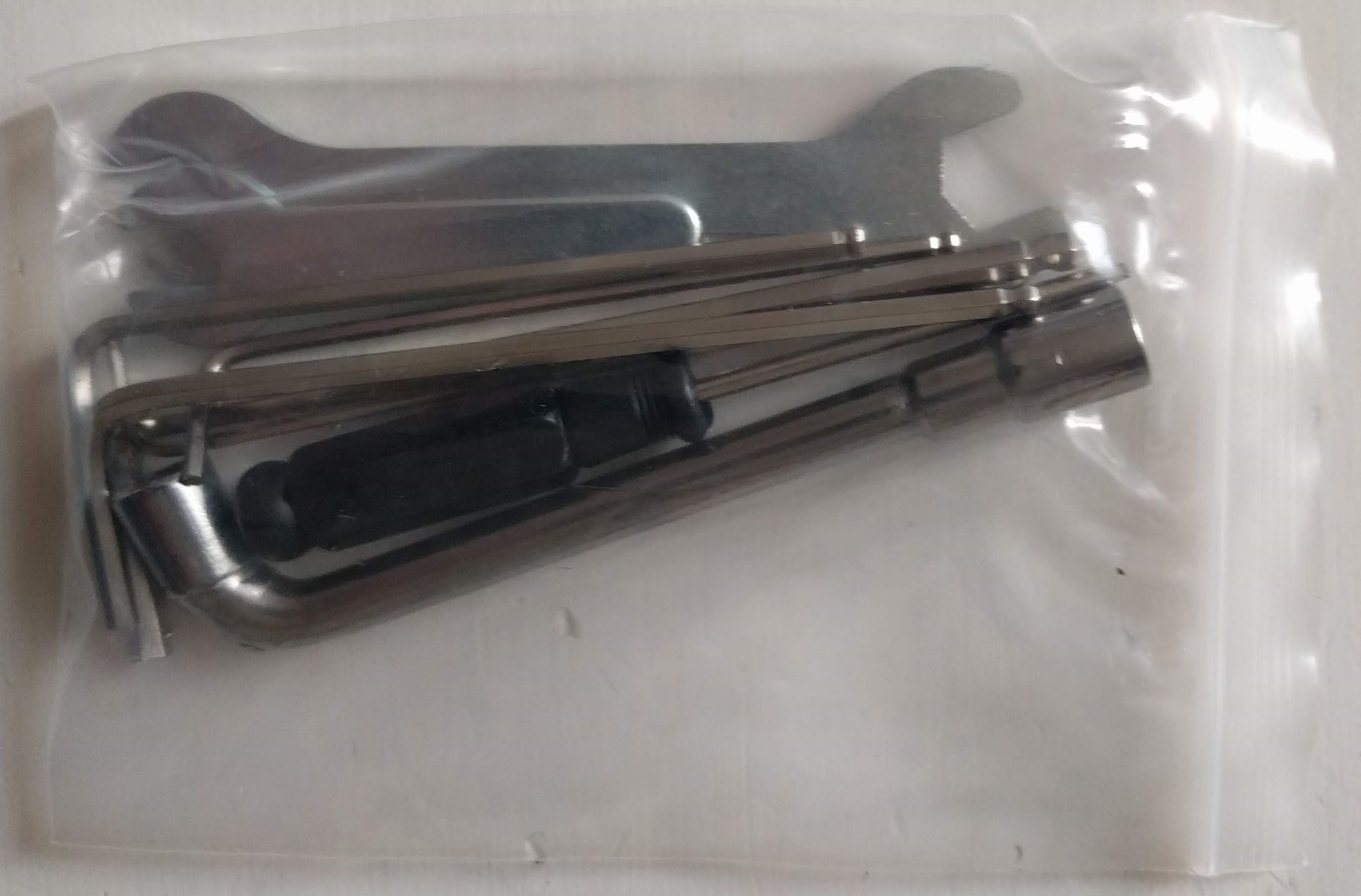

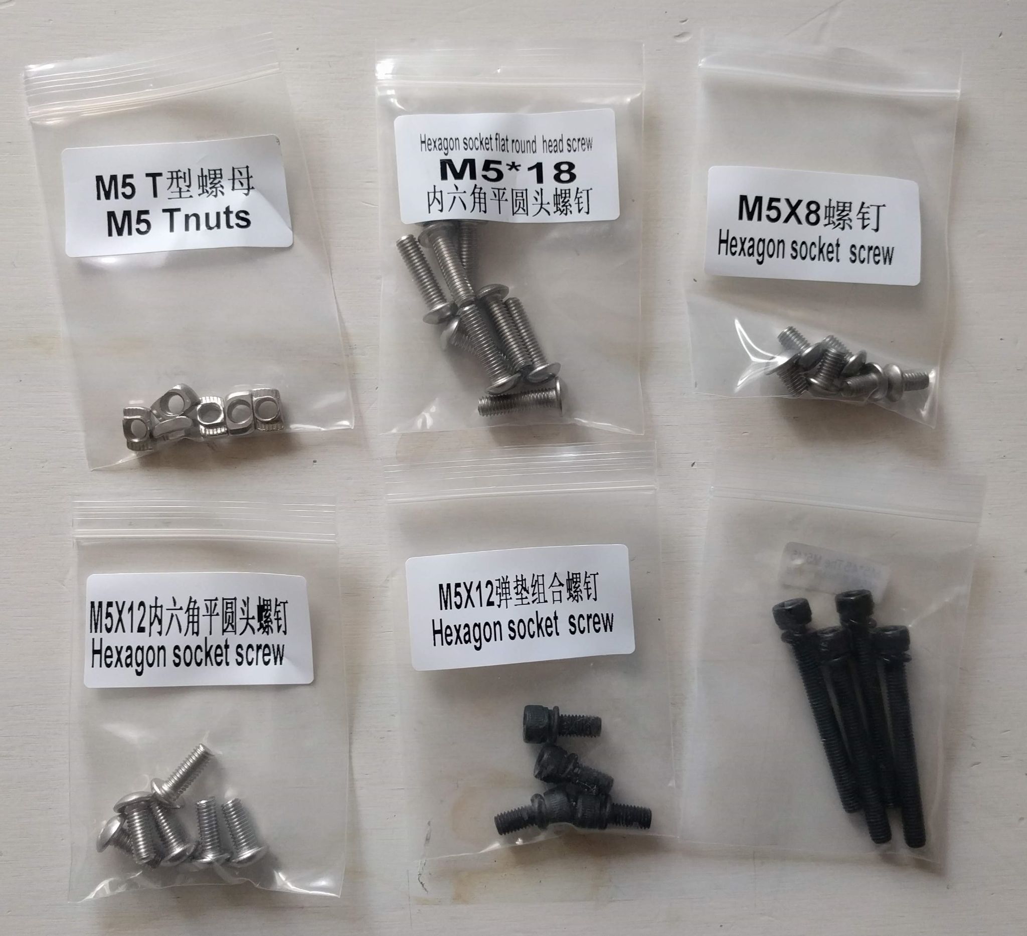

En dehors de ces éléments de structure, de nombreux accessoires, outils, pièces de rechange sont livrés sans oublier le manuel de montage et quelques stickers. La bobine de filament ne fait que 250g ce qui pour une imprimante capable d'imprimer une longueur «infinie» ou des séries est peu (ma CR6-SE était livrée avec une bobine d'un kilogramme):

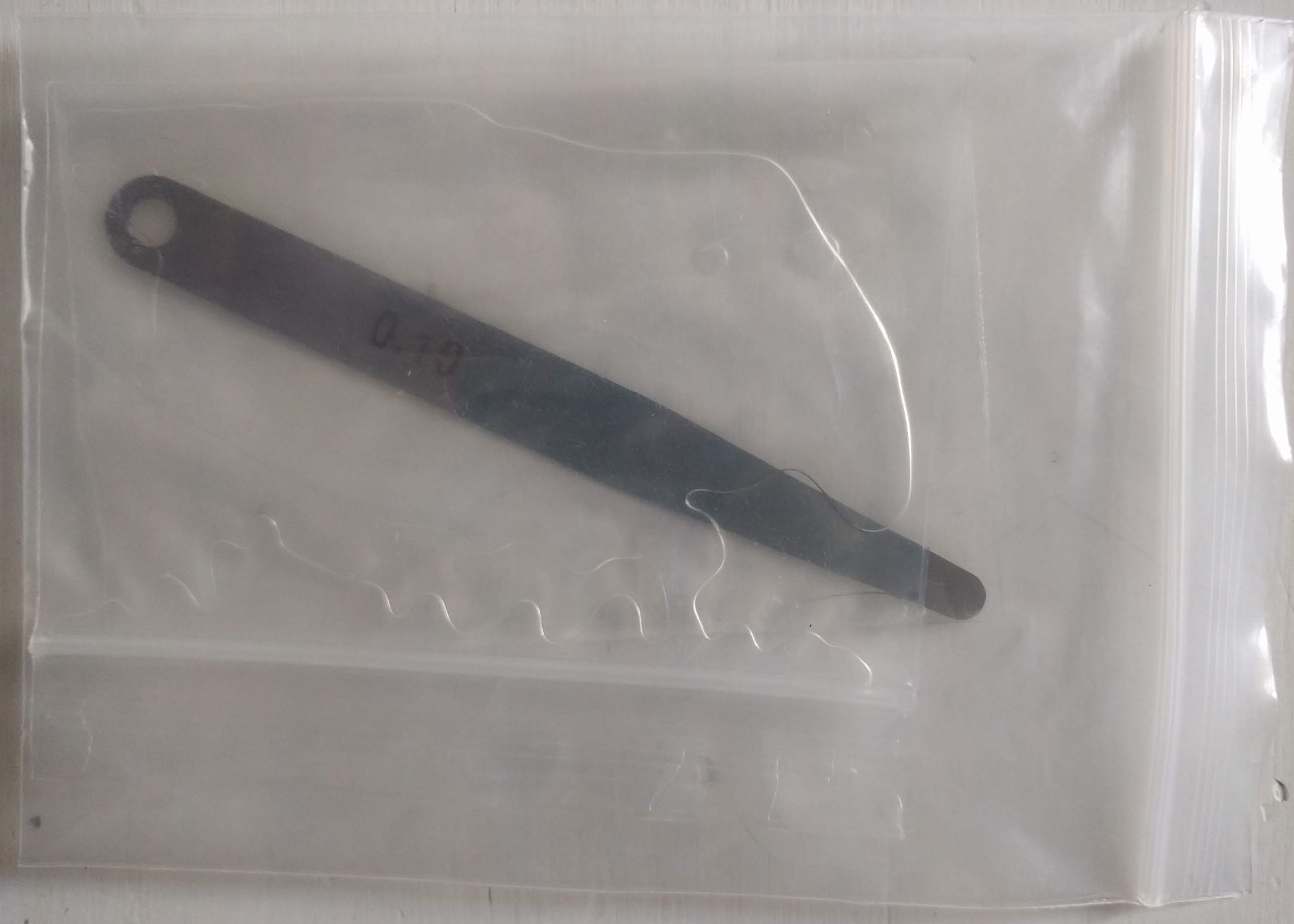

Une jauge d'épaisseur (0,1mm) est également de la partie, fort heureusement dans un double emballage (elle baigne dans de l'huile) :
Munis des différentes vis et des outils fournis, en suivant le manuel papier ou à l'aide de la vidéo se trouvant dans un dossier sur la carte SD livrée, le montage / assemblage des pièces peut se faire. Chaque vis à utiliser est précisément indiquée, les pochettes de vis sont elles-aussi étiquetées.
pochettes-de-vis-assemblage.thumb.jpg.c03c95f0cc54510a2fe250e0bbe7d888.jpg  outils-d-assemblage.thumb.jpg.24bb6112827ecf96d539a1df3dad14e3.jpg

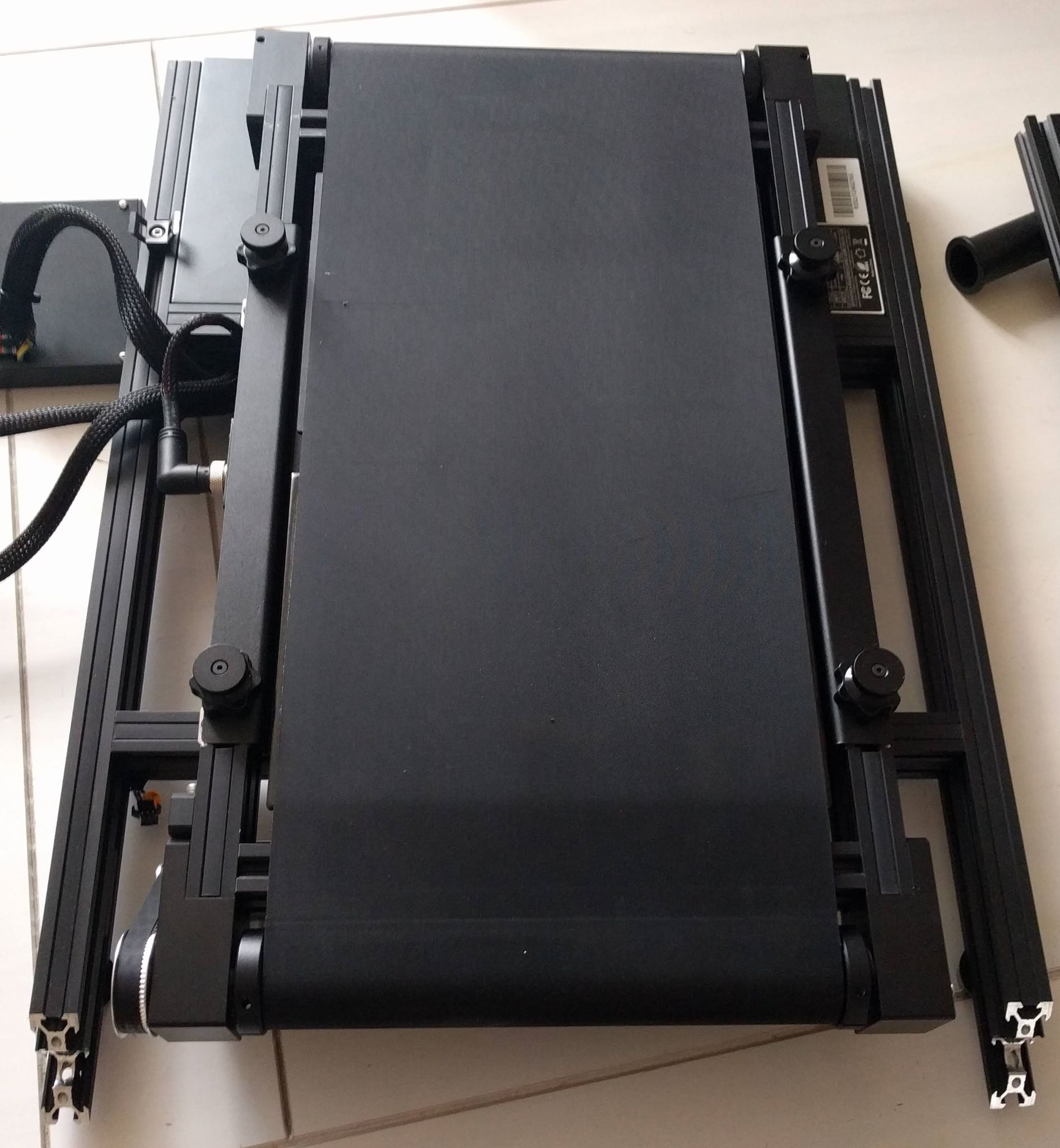

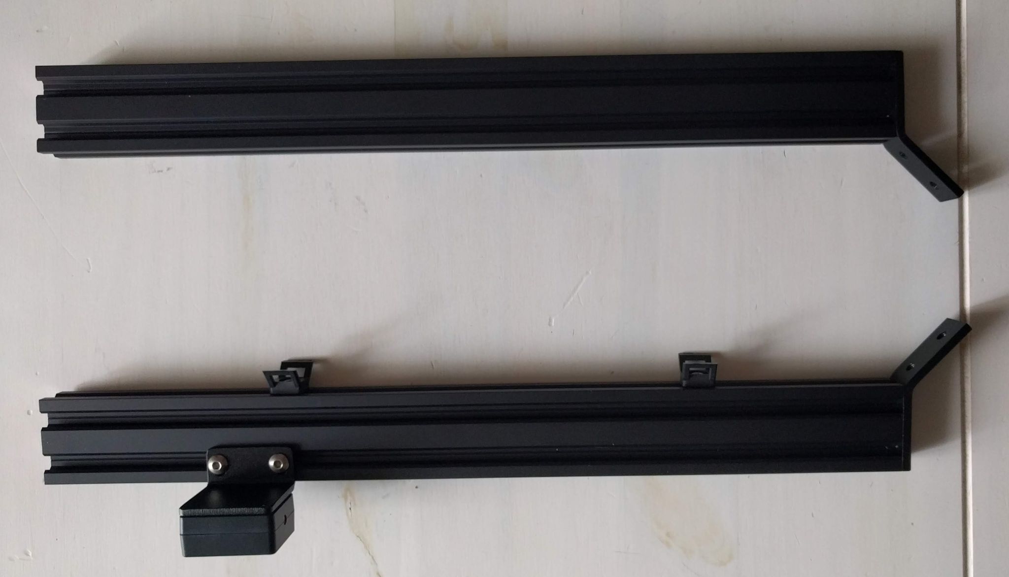

Le montage se fait en une dizaine de minutes (en prenant mon temps). On monte d'abord les renforts de structure sur l'avant de la base (un à gauche, l'autre à droite) à l'aide de deux vis pour  chacun :
montage-renfort-droit.thumb.jpg.c5b70a63c800b53bbf5a8faa545ec5b0.jpg  montage-renfort-gauche.thumb.jpg.55d2d858575b885a9be8a42346ab63d0.jpg

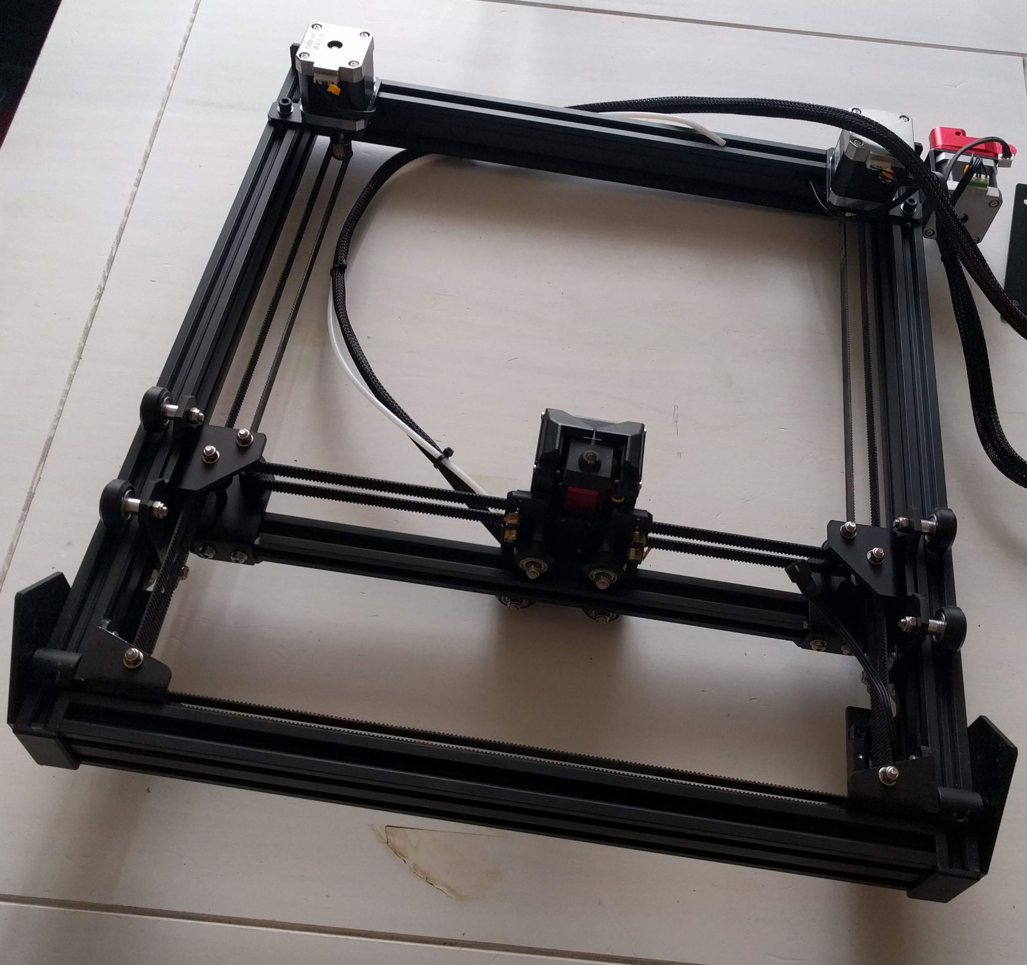

Une fois ces renforts montés, on positionne la structure CoreXY que l'on fixe avec les vis indiquées dans le manuel. L'imprimante est montée. D'emblée on se rend compte que c'est franchement du solide, tout est d'équerre. Rien ne bouge et c'est lourd. Toute la structure utilise des profilés 2040 :
Les dimensions de celle-ci (écran non monté, support bobine non plus) : largeur= 435 mm , profondeur= 660 mm, hauteur= 385 mm. Il faudra rajouter pour la largeur l'écran et le support bobine, ce qui augmente la largeur à 535 mm.

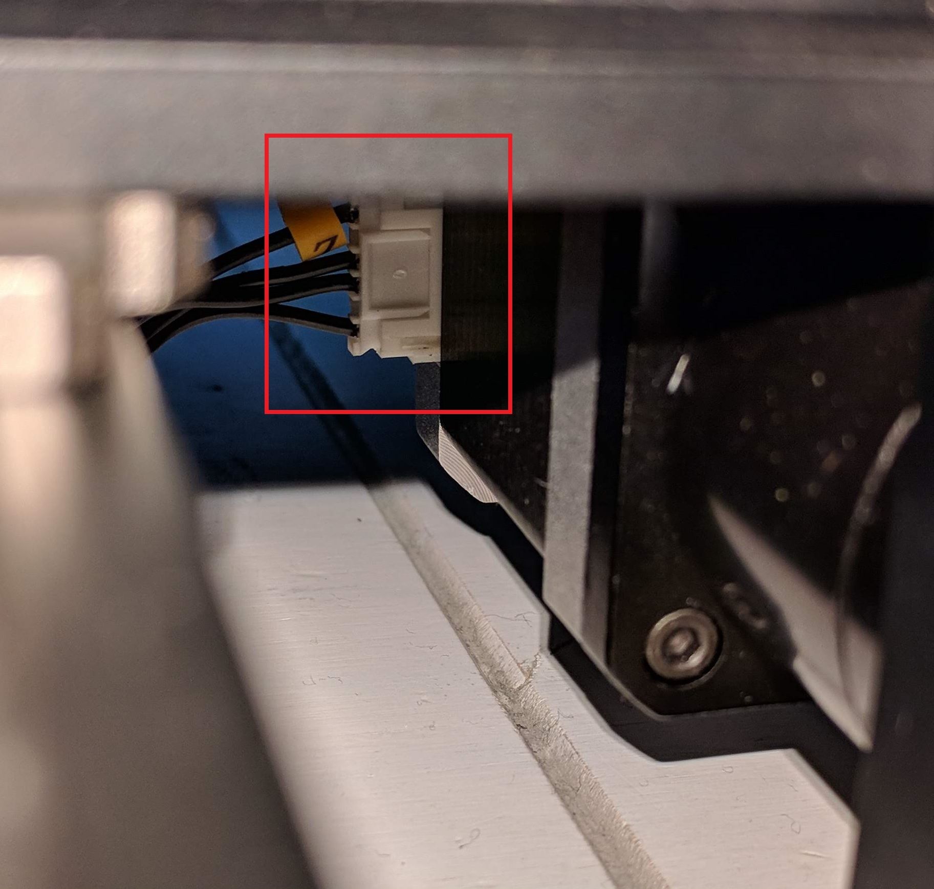

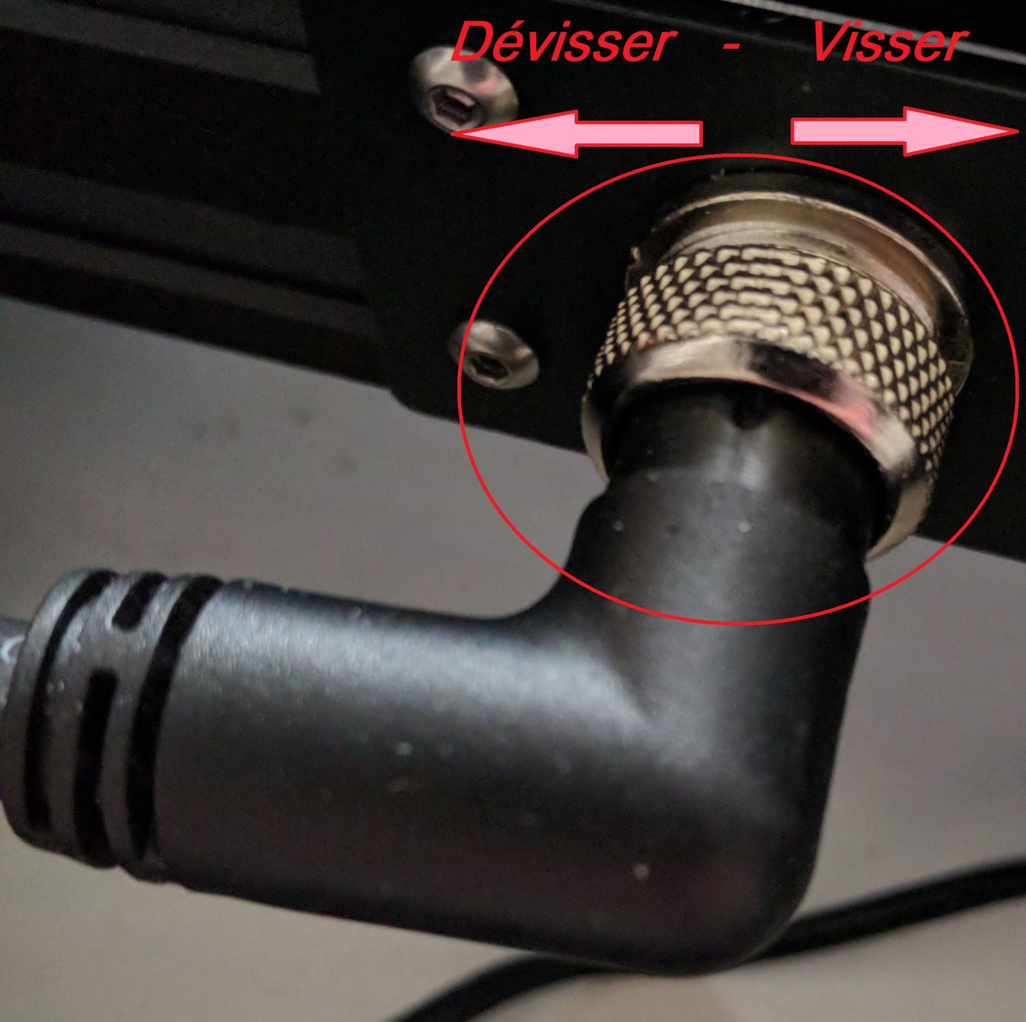

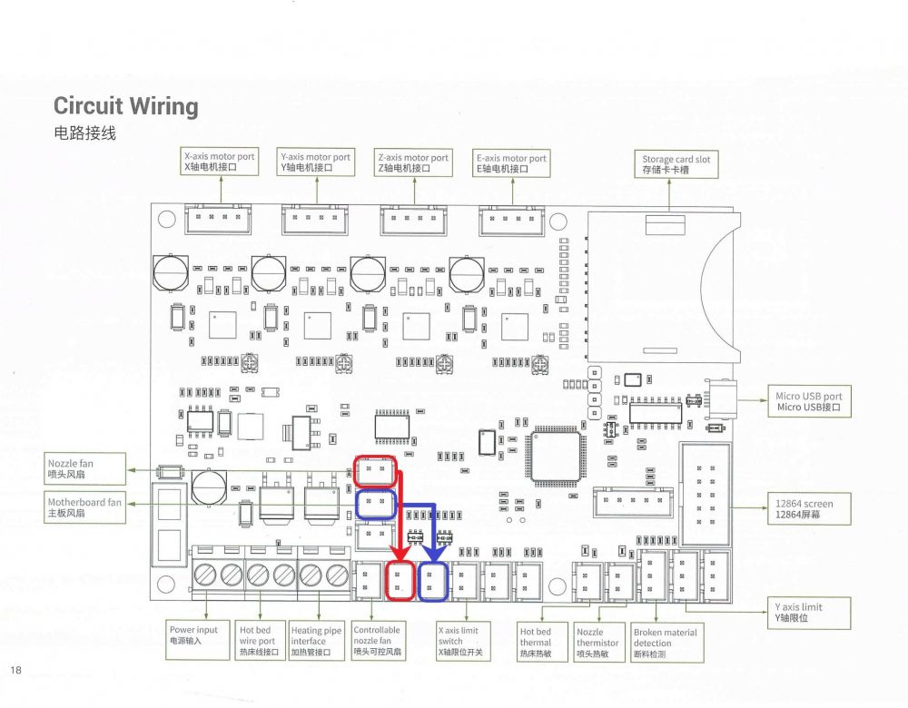

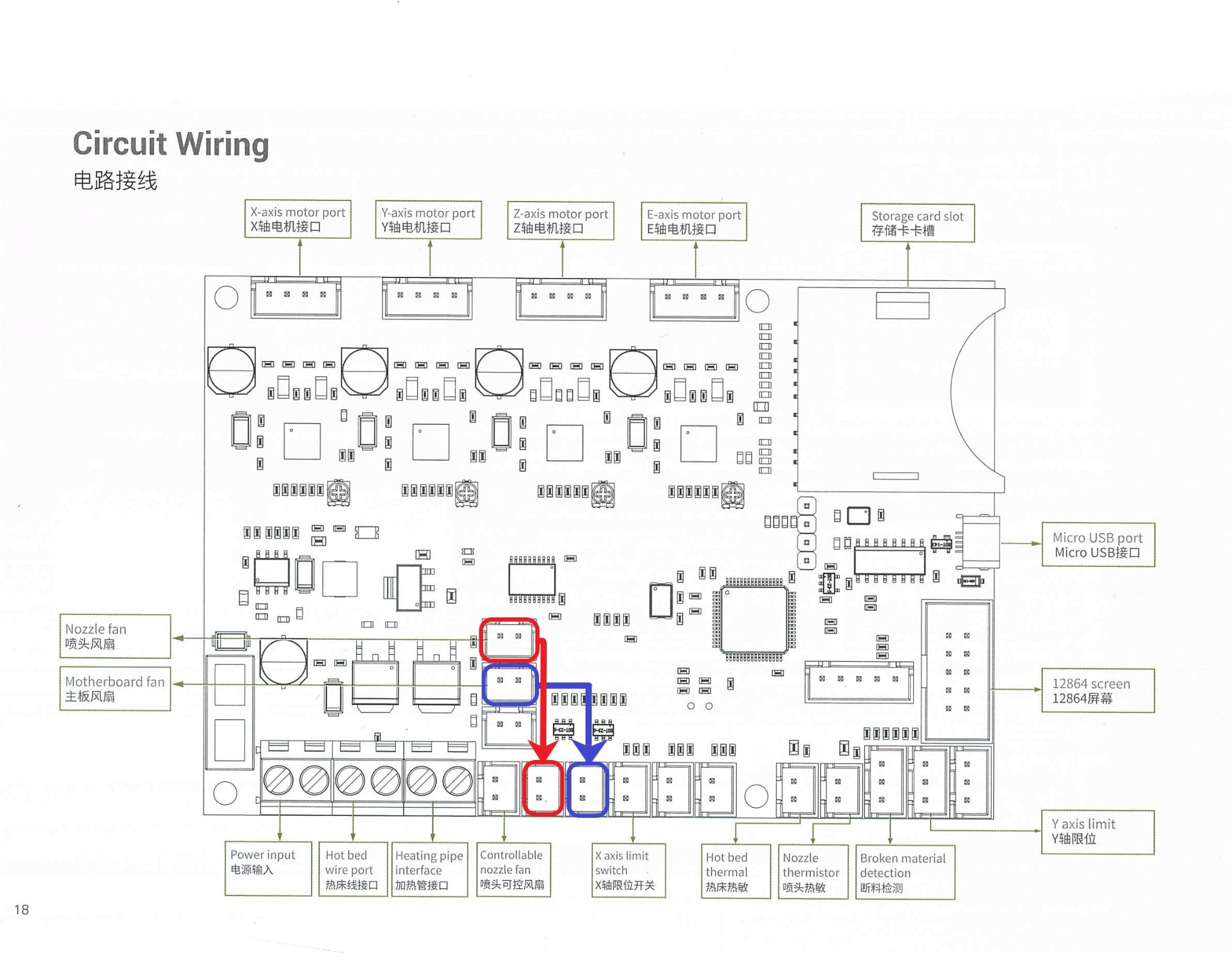

Avant de procéder aux quelques connexions à réaliser (contacteur optique de fin de course de l'axe Y et détecteur de fin de filament), j'en profite pour basculer la 3DPrintMill sur le côté afin d'aller observer ses entrailles. Le boitier qui contient la carte mère et l'alimentation s'ouvre facilement après avoir dévisser les quelques vis qui maintiennent la tôle :

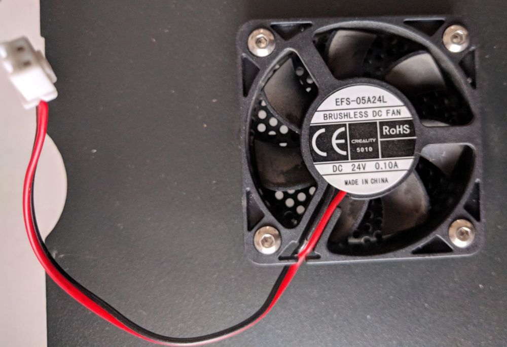

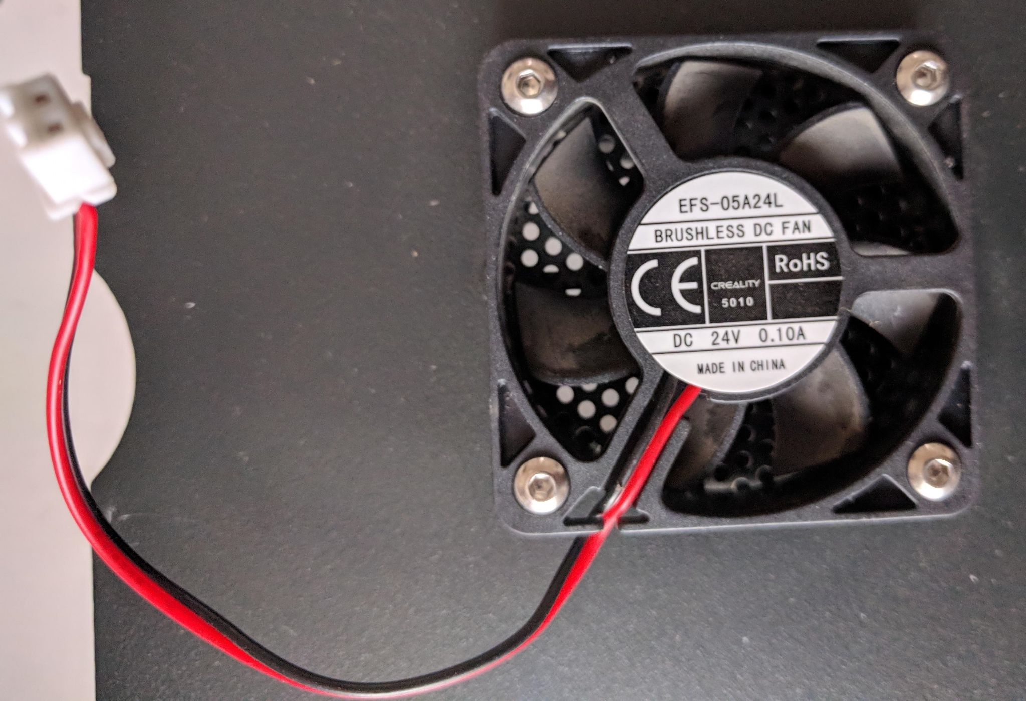

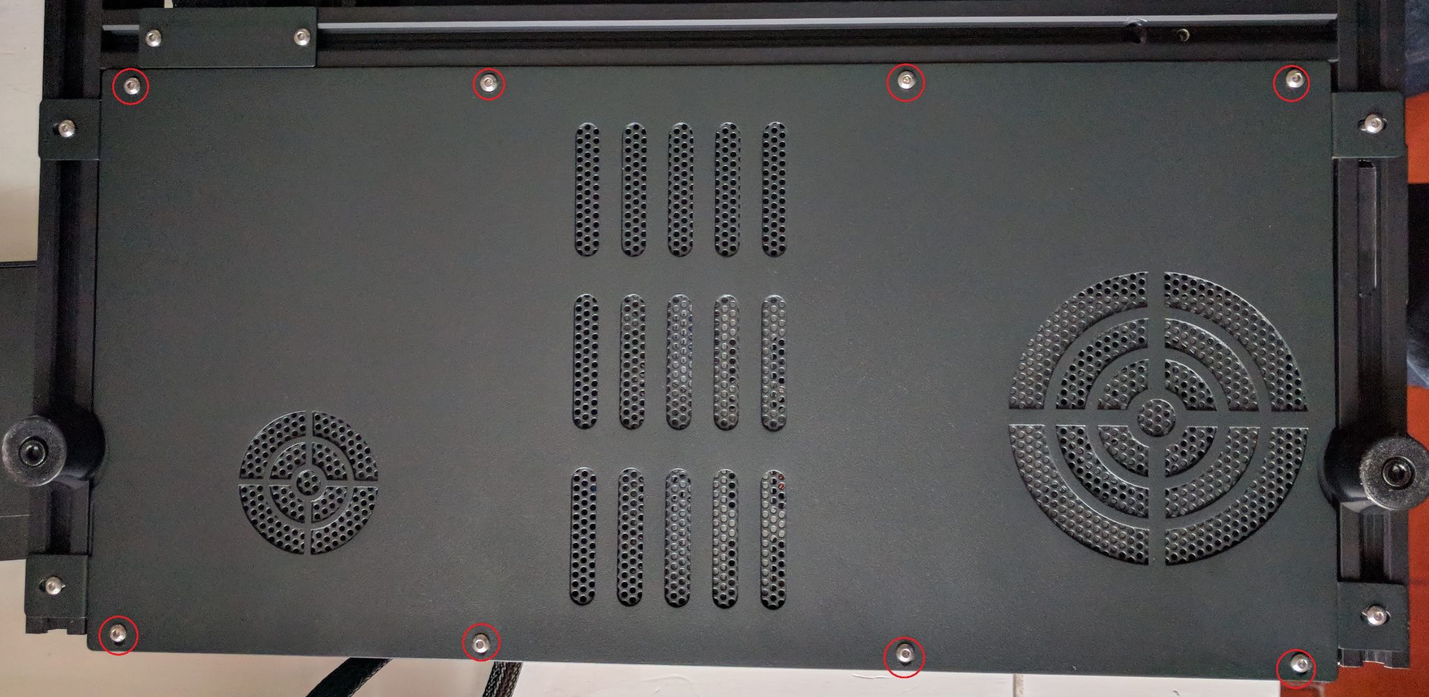

Pour accéder plus facilement à l'intérieur, il faut déconnecter le ventilateur qui refroidit la carte mère :

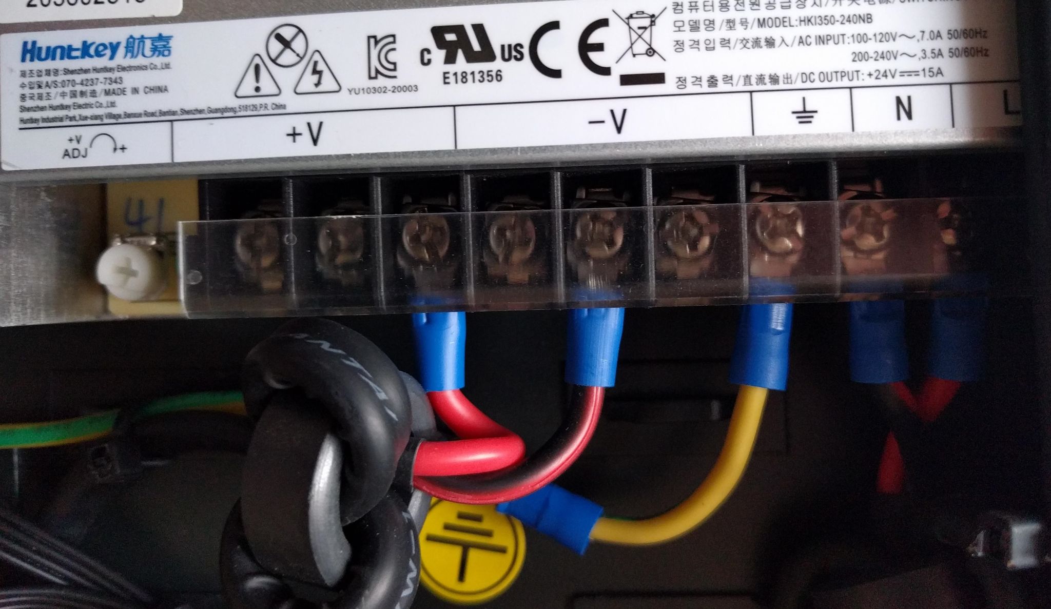

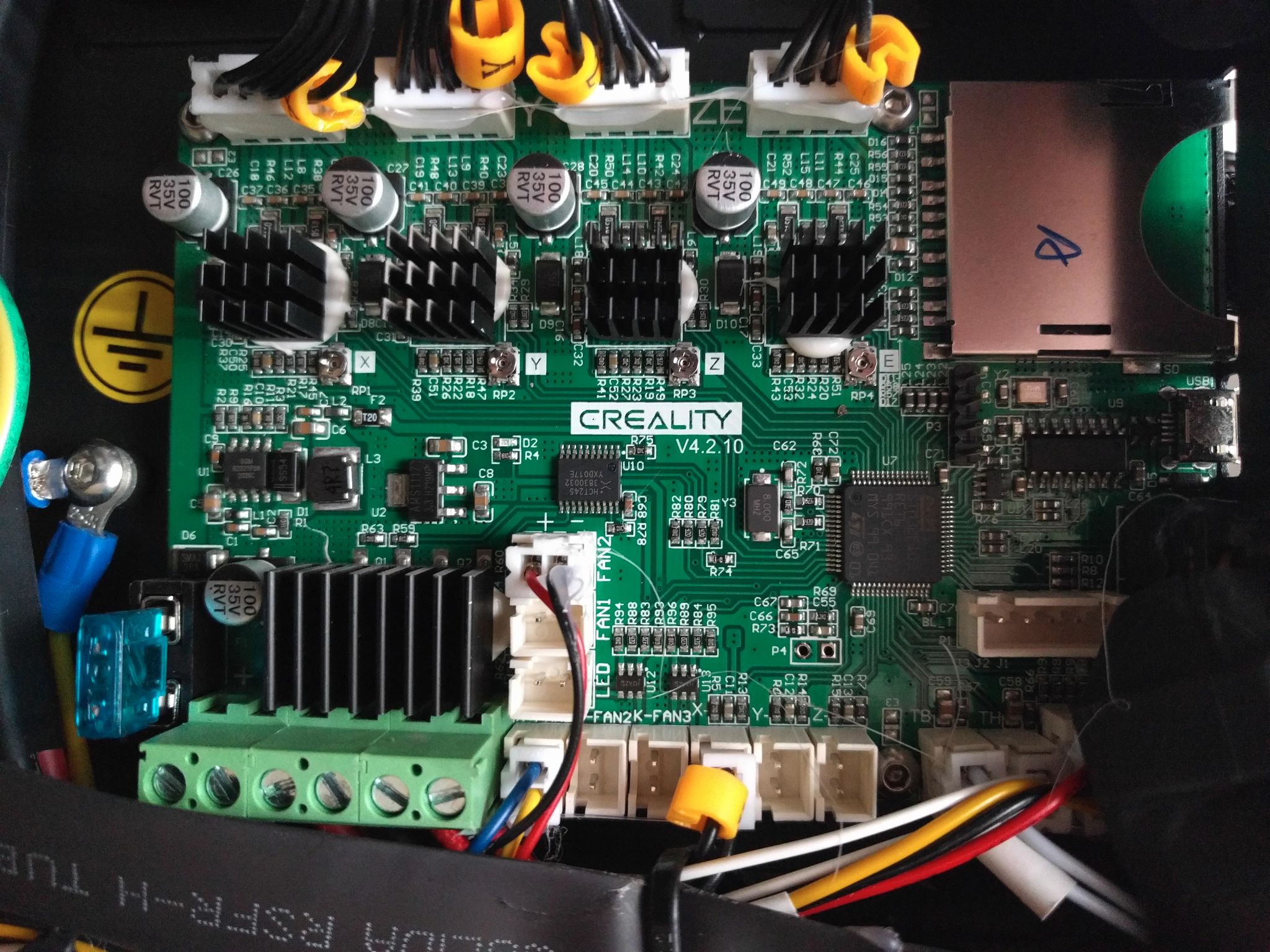

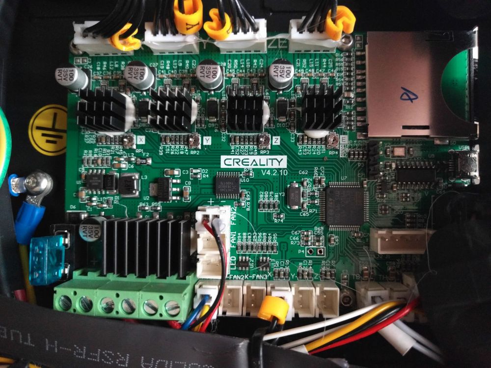

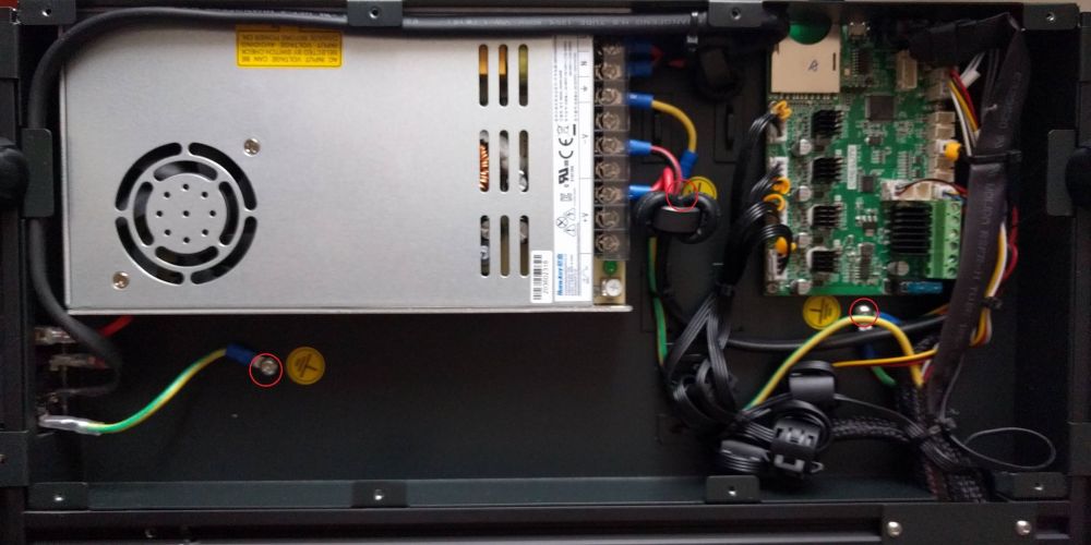

Le boitier contient l'alimentation 24V et la  carte mère (v4.2.10 pour cette version pré-production). La structure est mise à la terre à différents endroits y compris jusqu'au support métallique de la tête d'impression. L'alimentation est une marque (Huntkey) que je ne connais pas, ce n'est pas une MeanWell. L'agencement du câblage est correct et comme d'habitude la majorité des connecteurs sur la carte électronique est noyée dans la colle (probablement pour éviter les déconnexions lors du transport et ses aléa de manutention).
2051003696_alimentationcm.thumb.jpg.4282b5d7b3b711bff1741fcc62bbcd85.jpgalimentation.thumb.jpg.b8d7ff2aa690e4c85b65790859b822ec.jpg
La carte mère Creality est estampillée v4.2.10. Son processeur étant un STM32, le même que celui des cartes v4.2.7, c'est donc une carte 32 bits,. Les pilotes moteurs sont des TMC, probablement des 2208 ou 2225 mais malheureusement sous-utilisés quant à leurs capacités (déclarés en mode «standalone» dans le Marlin, ils ne sont pas gérables via UART), Un emplacement non peuplé permettrait d'y connecter un système d'autonivellement (ABL) mais est-ce utile sur ce type de machine (c'est l'axe Y qui se déplace de haut en bas) et surtout est-ce réalisable?

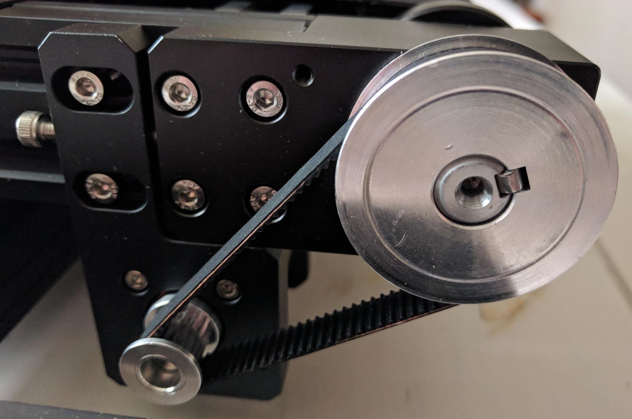

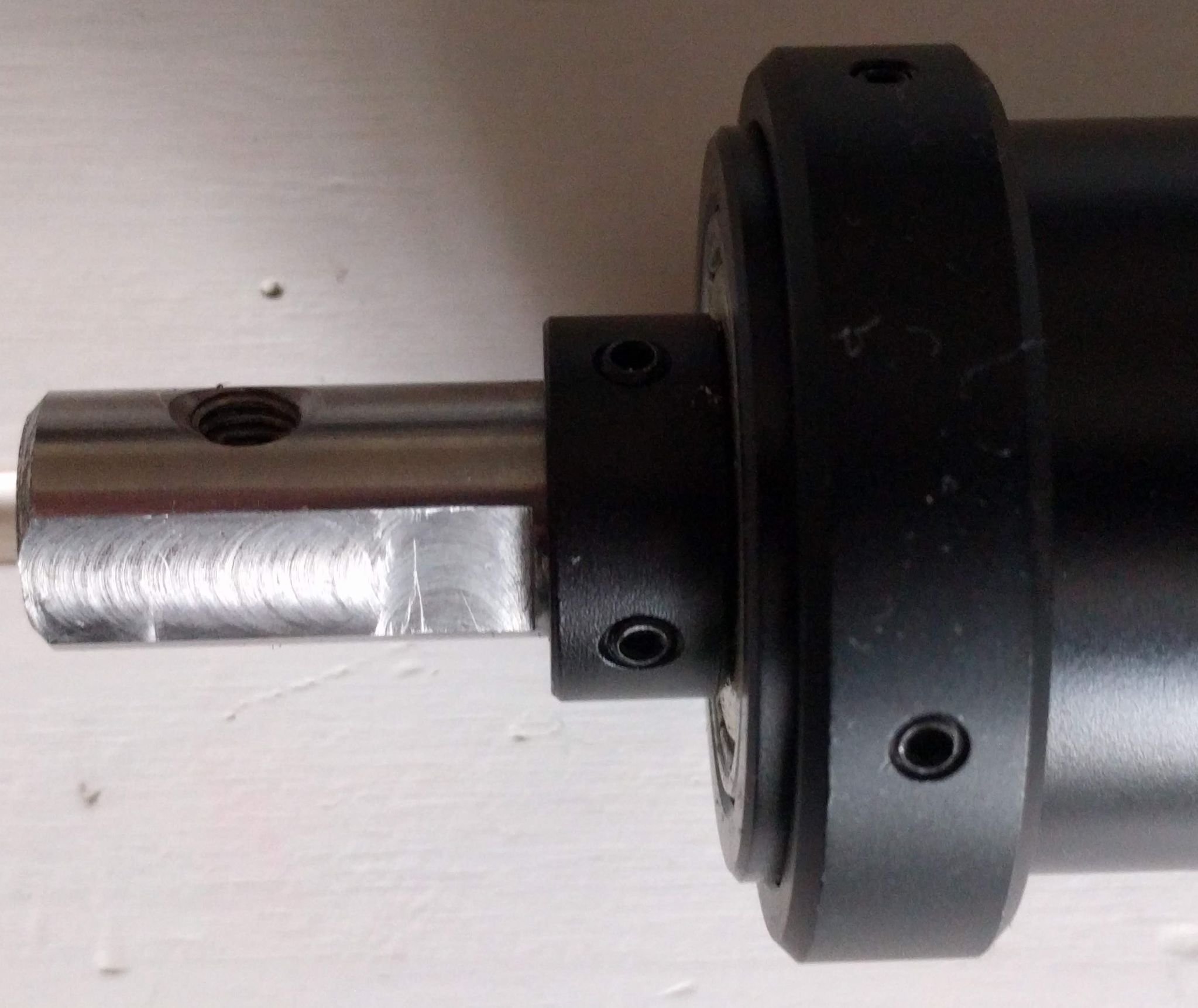

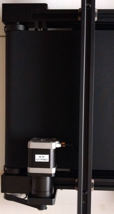

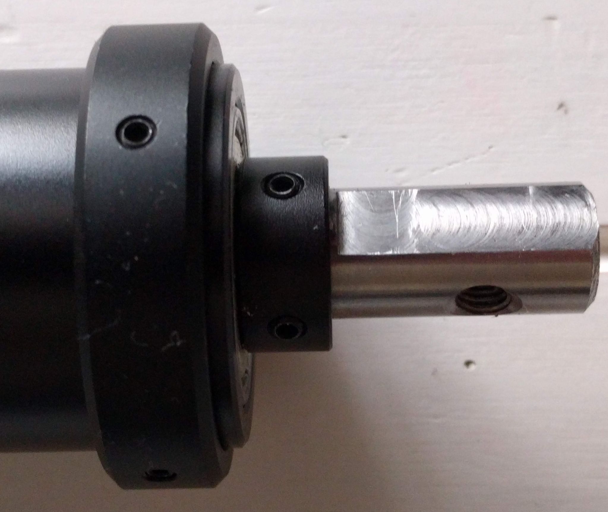

Le moteur d'entrainement de la courroie-plateau est situé sous la structure et utilise une démultiplication assez importante, c'est un axe qui ne se déplacera pas rapidement:
moteur-courroie-plateau.thumb.jpg.50c0470d89f2bdf089bf0e83ae30d432.jpgdemultiplication-entrainement-courroie.thumb.jpg.815f3a6ebc4a8b391383c8acb23a9c60.jpg
Toutes les courroies sont des GT2 de 10 mm de large, de marque Gates (marque reconnue pour sa qualité).

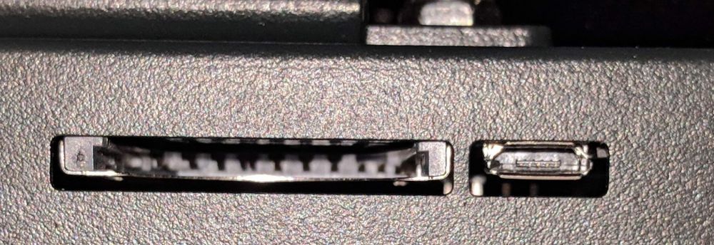

A l'avant du boitier:

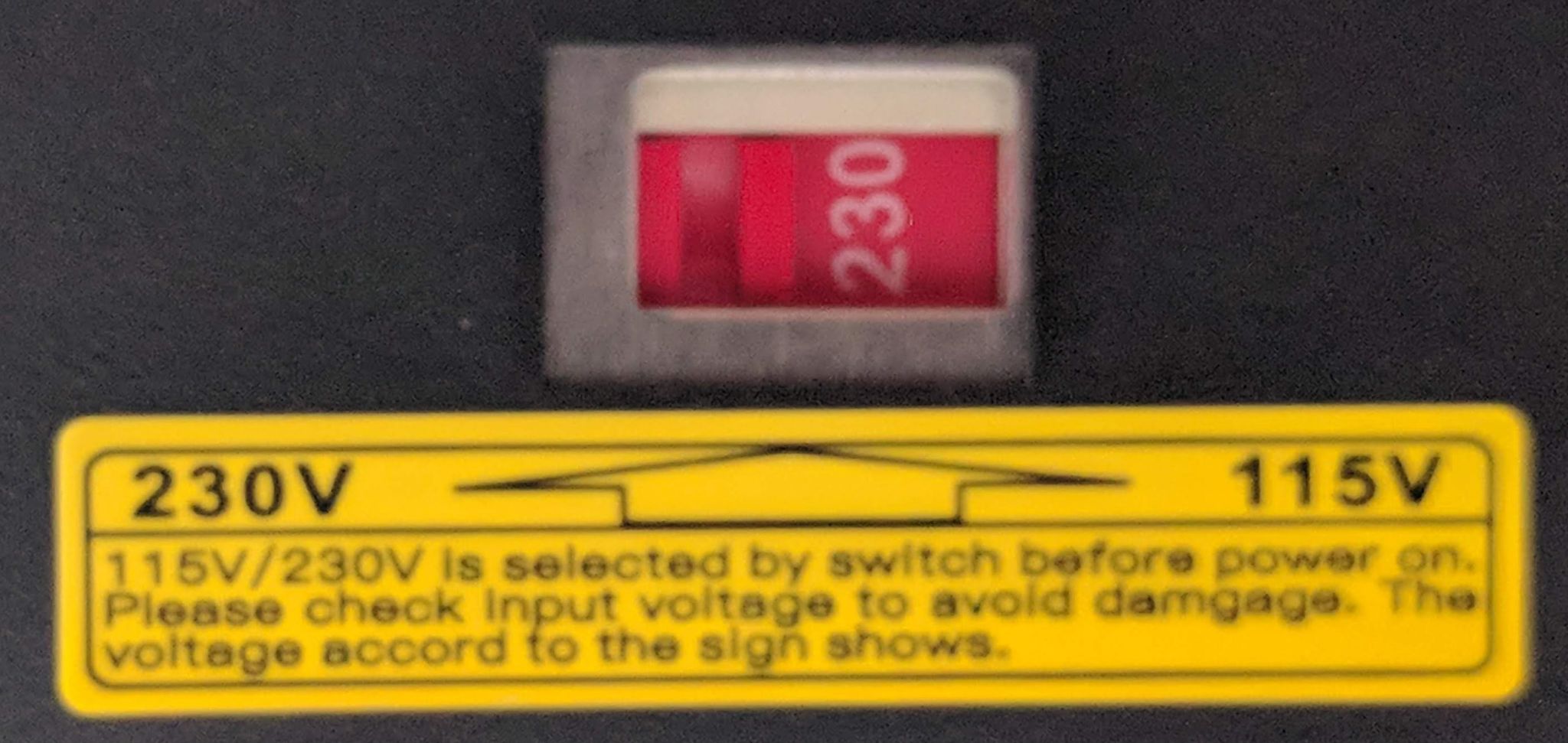

  • la tension peut être sélectionnée en fonction du pays de résidence (en France 230V depuis des dizaines d'années),

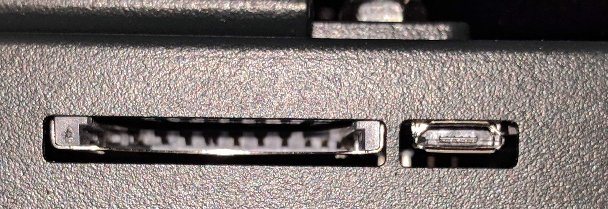

  • un emplacement pour carte SD (pas une microSD) permet de flasher un nouveau firmware si / quand nécessaire et/ou de stocker les fichiers Gcode provenant des fichiers STL issus de la phase de découpage par le trancheur (slicer),
  • un connecteur microUSB permet de relier l'imprimante à un matériel informatique (PC, RPi, …)
selecteur-tension.thumb.jpg.040c4d3a14d21458357488f2dd3e19ea.jpg  629232566_SDmicroUSB.thumb.jpg.8db5fac88d328b31b48691ed18531012.jpg

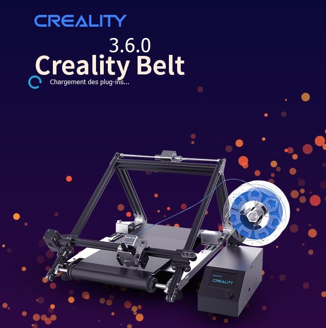

Une fois les derniers branchements réalisées, le cordon d'alimentation connecté et le bouton d'alimentation basculé en position «ON», on se rend compte qu'elle est allumée: les deux ventilateurs sous le boitier (alimentation et refroidissement de la carte) ne passent pas inaperçus 😞 .

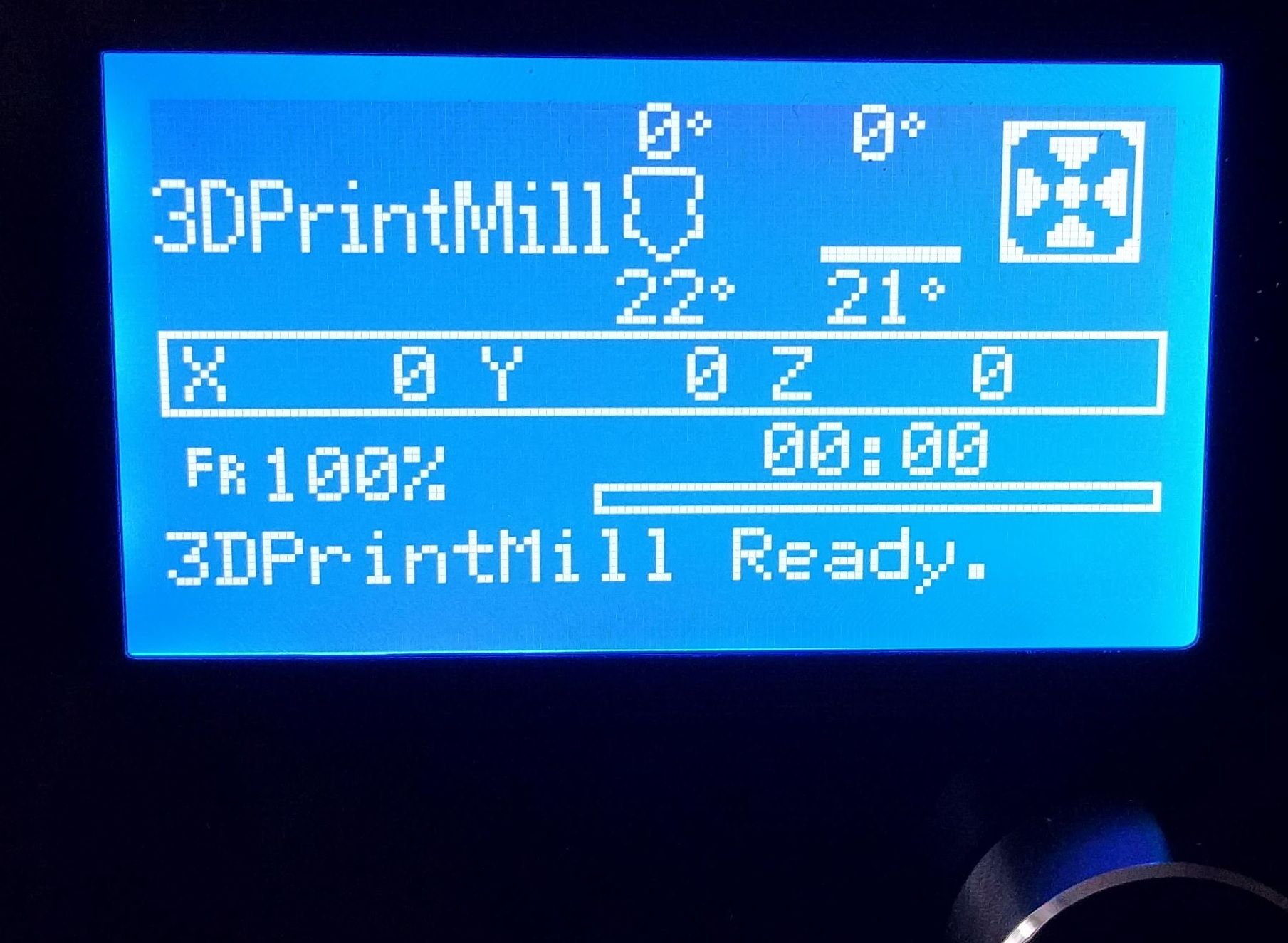

L'écran du boitier nous affiche une animation avant de nous accueillir par :

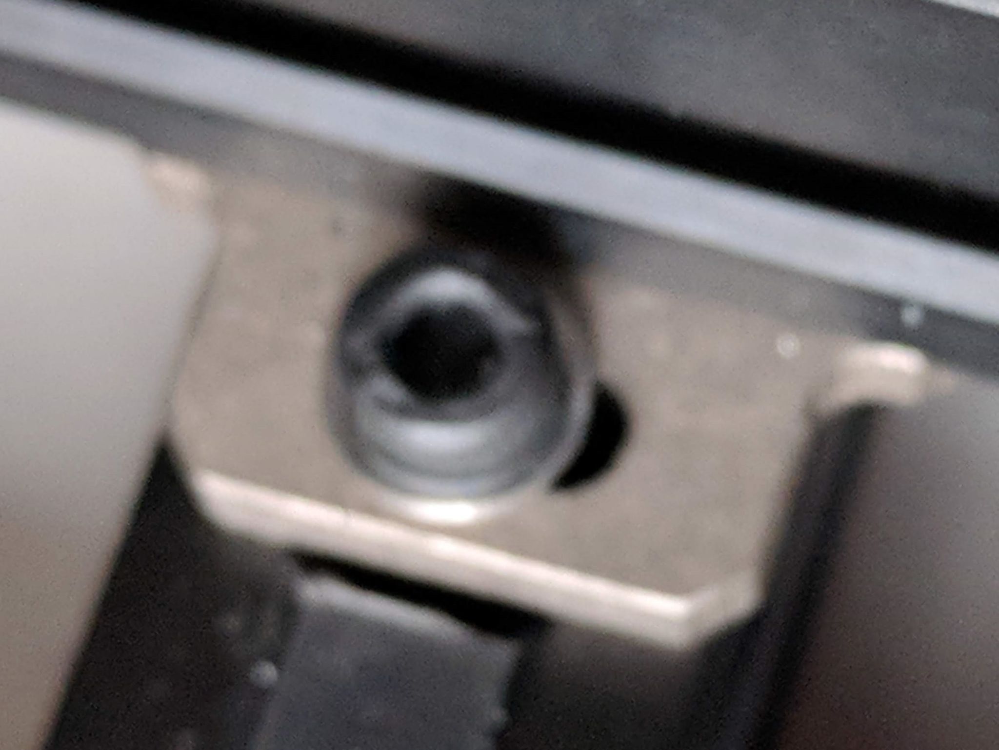

A) le réglage des excentriques:

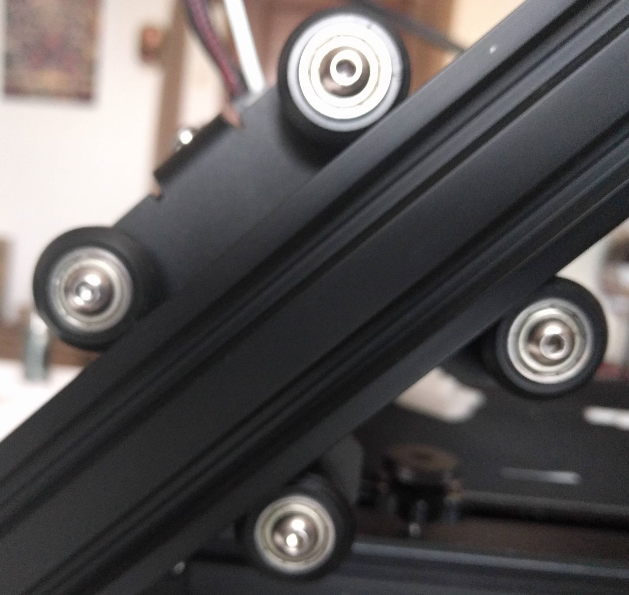

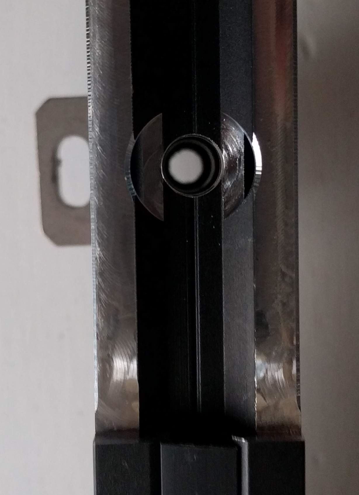

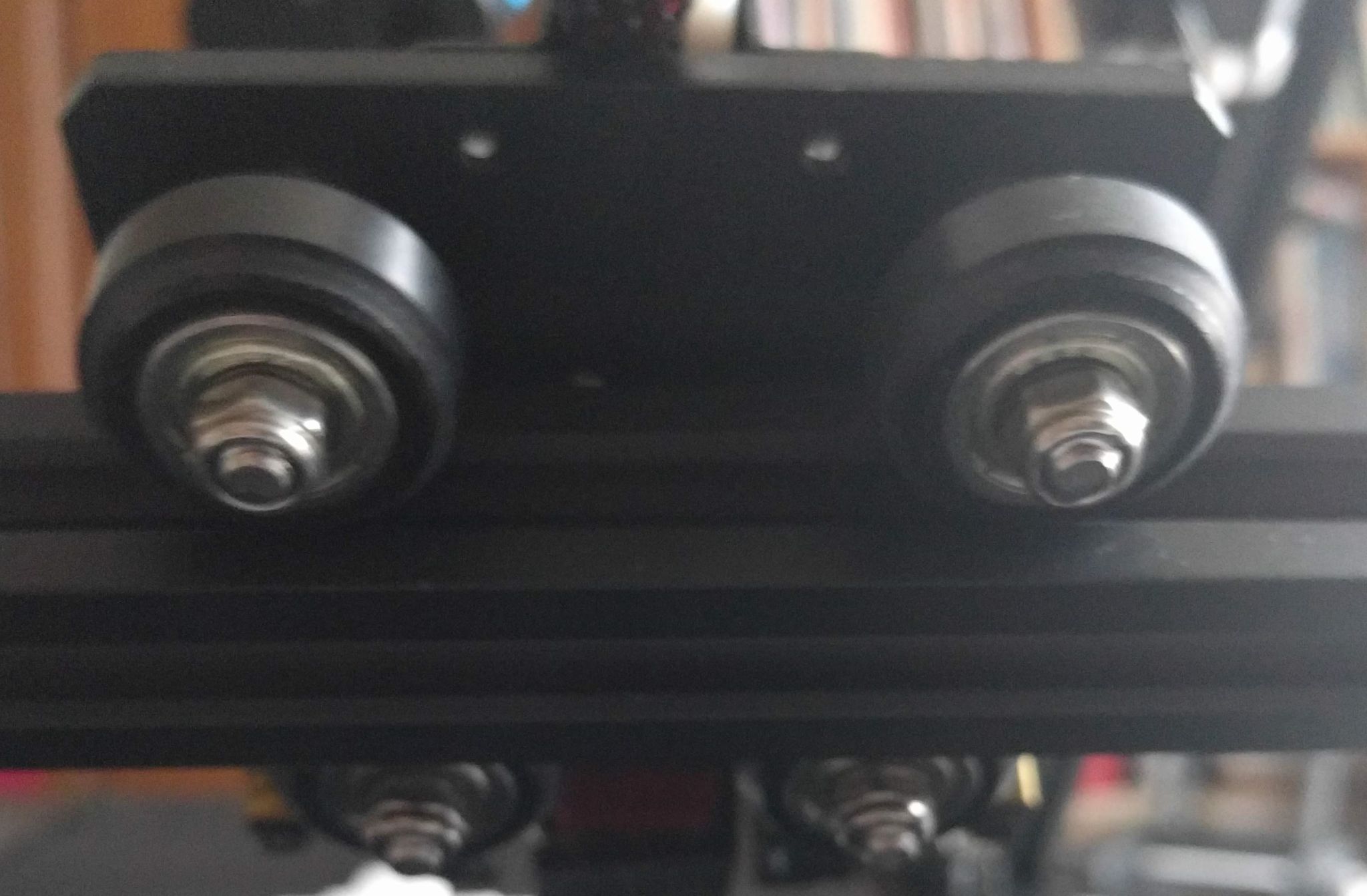

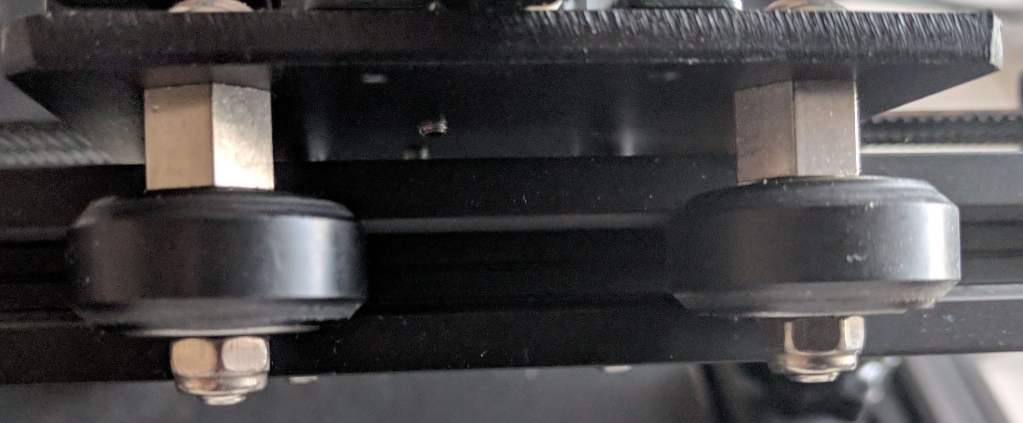

Après montage, en déplaçant manuellement la tête, je ressens des à-coups. Le déplacement n’est pas fluide. Creality, probablement pour éviter des problèmes lors du transport (même si l’emballage permet de maintenir tous les éléments en place) a fortement serré les excentriques des galets de roulement.
Sur les machines type CR10, Ender3, … les axes de ces galets sont montés sur des pièces métalliques via trois perçages formant un triangle isocèle (deux d’un côté, un muni d’excentrique de l’autre), ce que j’appelle un «tripode». Sur cette imprimante, les pièces métalliques accueillent quatre (4) axes (deux roulement au-dessous, deux avec excentrique au-dessus (un «quadripode»)).
quadripode-cxy.thumb.jpg.9d0463b9fa88b742b0751f170a9ef088.jpg  quadripode-tete.thumb.jpg.19535dd38903d77792a33fbac1e59558.jpg  excentriques-quadri-cxy-d.thumb.jpg.9b2c5f0ef99ccde06041a73816d1dac5.jpg  excentriques-quadri-tete.thumb.jpg.5763bfb0c80e93815ea4be0d5e4ef71d.jpg
Quadripode CoreXY, axe Y                 Quadripode CoreXY, axe X (tête)          Excentriques axe Y                              Excentriques axe X

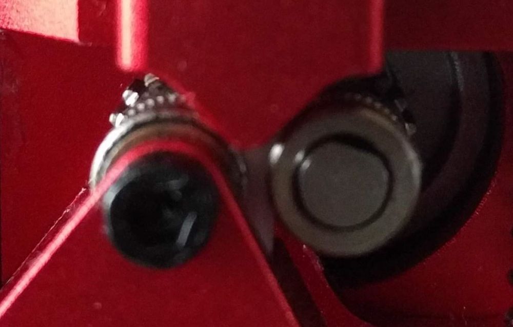

Le réglage permettant d’assurer une pression suffisante et un déplacement fluide est un peu plus difficile mais reste faisable en étant minutieux (ça me rappelle ma première CR10 avec son plateau de l’axe Y et ses six (6) roulements (trois d’un côté, trois de l’autre munis d’excentriques).

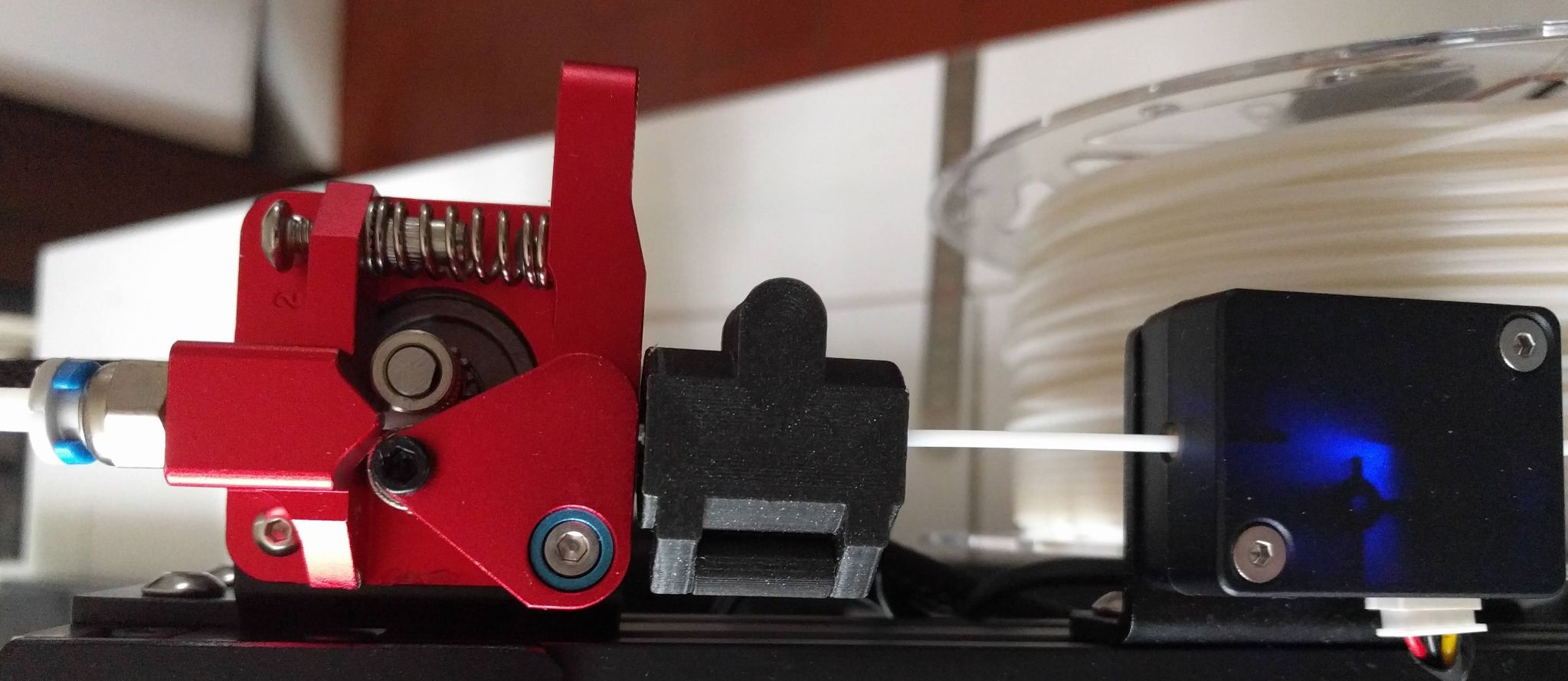

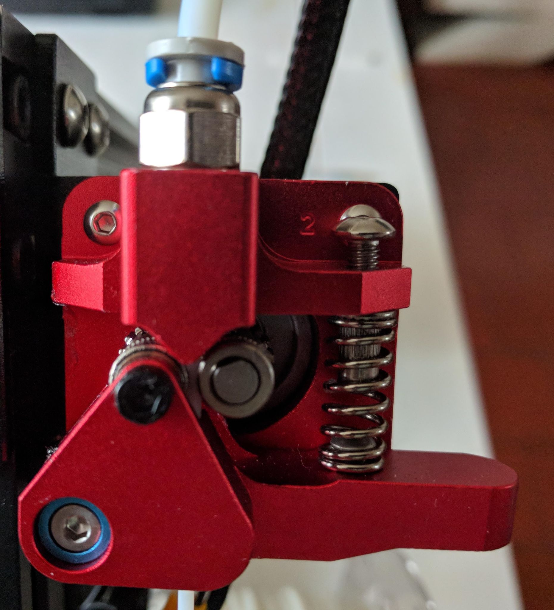

L'extrudeur de cette imprimante est le même que celui des CR10S Pro / CR Max: un BMG sans réduction. Le filament est entraîné par les deux roues crantées à gorge via le bas de celles-ci muni d'un engenage. La pression sur le filament est réglable par une vis permettant de comprimer plus ou moins le ressort sur le levier (plus on visse, plus le ressort est comprimé et plus fort est l'appui du levier):
extru-BMG.thumb.jpg.8cc03ff56dc4b3428188864428f85911.jpg  bmg-entrainement-double.thumb.jpg.df02bad14d03d2603d37fa2cd9318934.jpg
Extrudeur «BMG» sans réduction                              Entraînement double

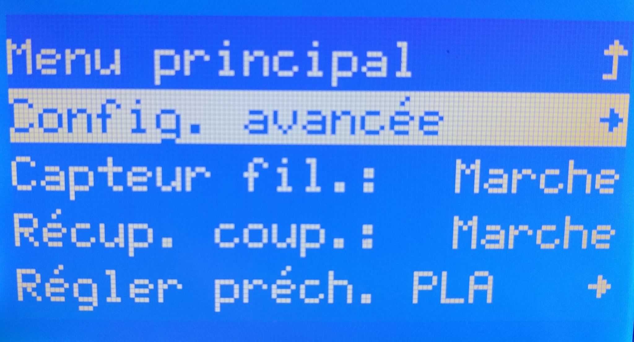

Cet extrudeur possède à l’avant de celui-ci un détecteur de fin de filament (activable / désactivable via une option de menu de l’écran (l’élément entre l’extrudeur et le détecteur n’est pas d’origine, c’est un «nettoyeur» de filament magnétique) :
Pour réaliser le réglage du pas de l'extrudeur, j'utilise l'étape 1 de mon tutoriel. Le PTFE en sortie de l’extrudeur est enlevé, ce qui permet de ne tenir compte que des caractéristiques matérielles (diamètre des deux roues crantées). Le but étant que 100mm de filament demandés à extruder soient bien 100mm extrudés.
Le pas originel du firmware est de 137.65, après règle de trois, le nouveau pas pour cette machine sera de 144.90

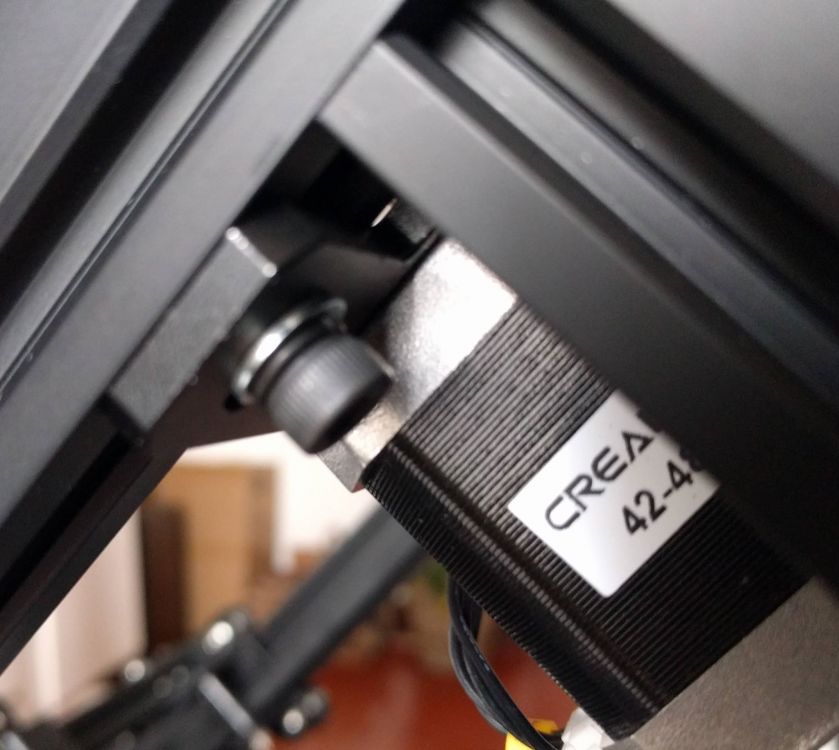

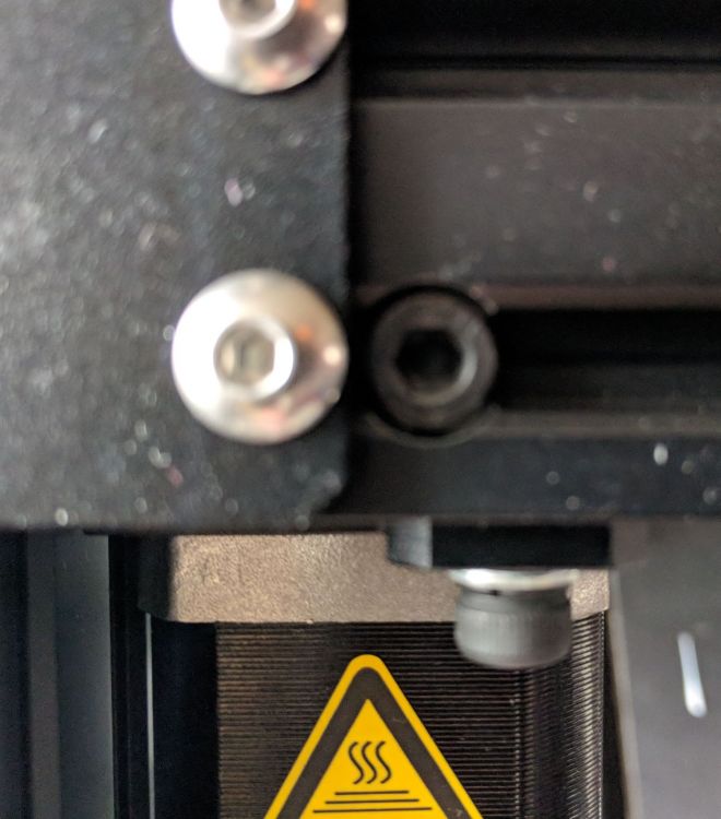

N’ayant pas l’habitude des imprimantes CoreXY, je n’y ai pas touché. En pinçant les courroies de chaque côté, on peut sentir que la tension est à peu près identique. Il faudra que je me renseigne plus sur les CoreXY afin de trouver comment régler cette tension.

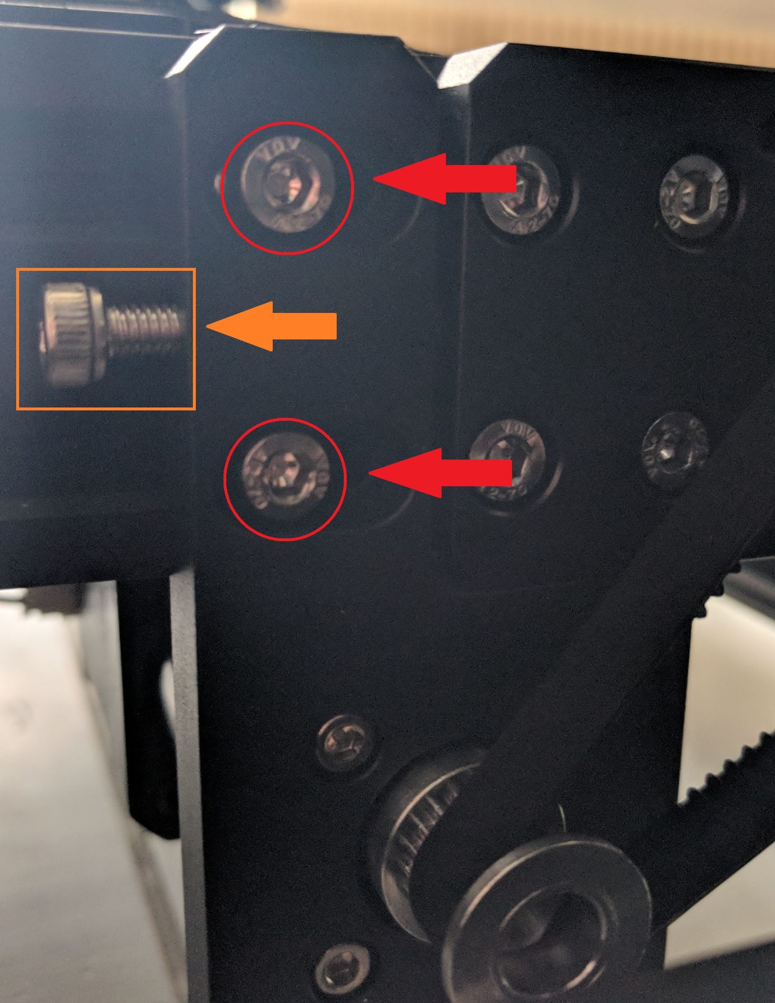

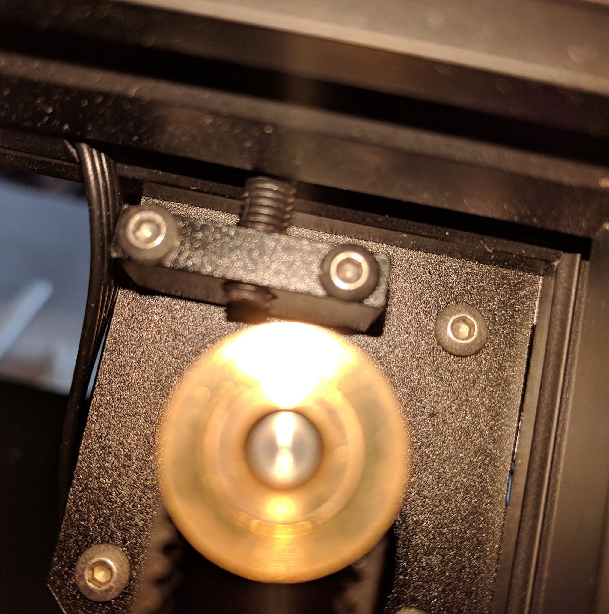

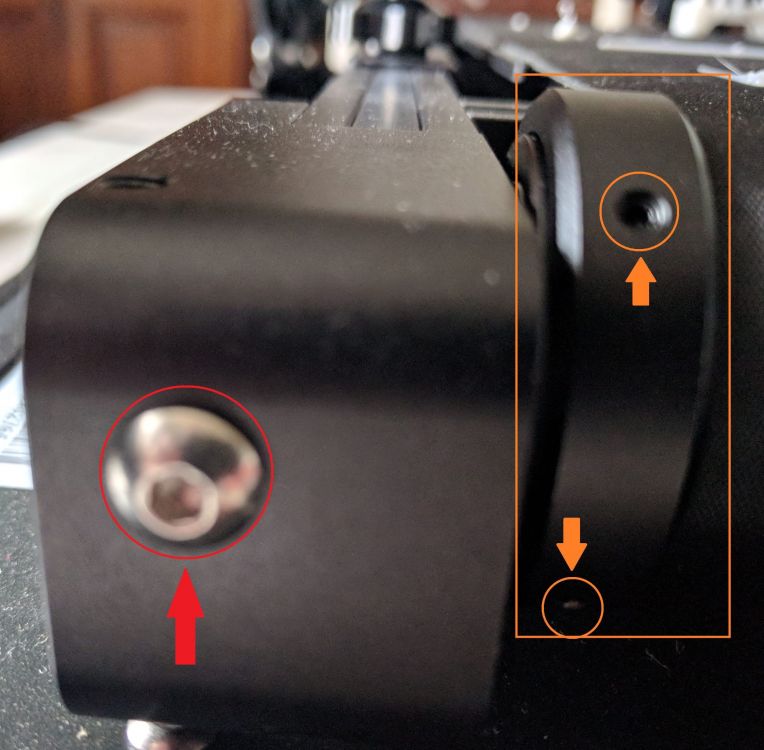

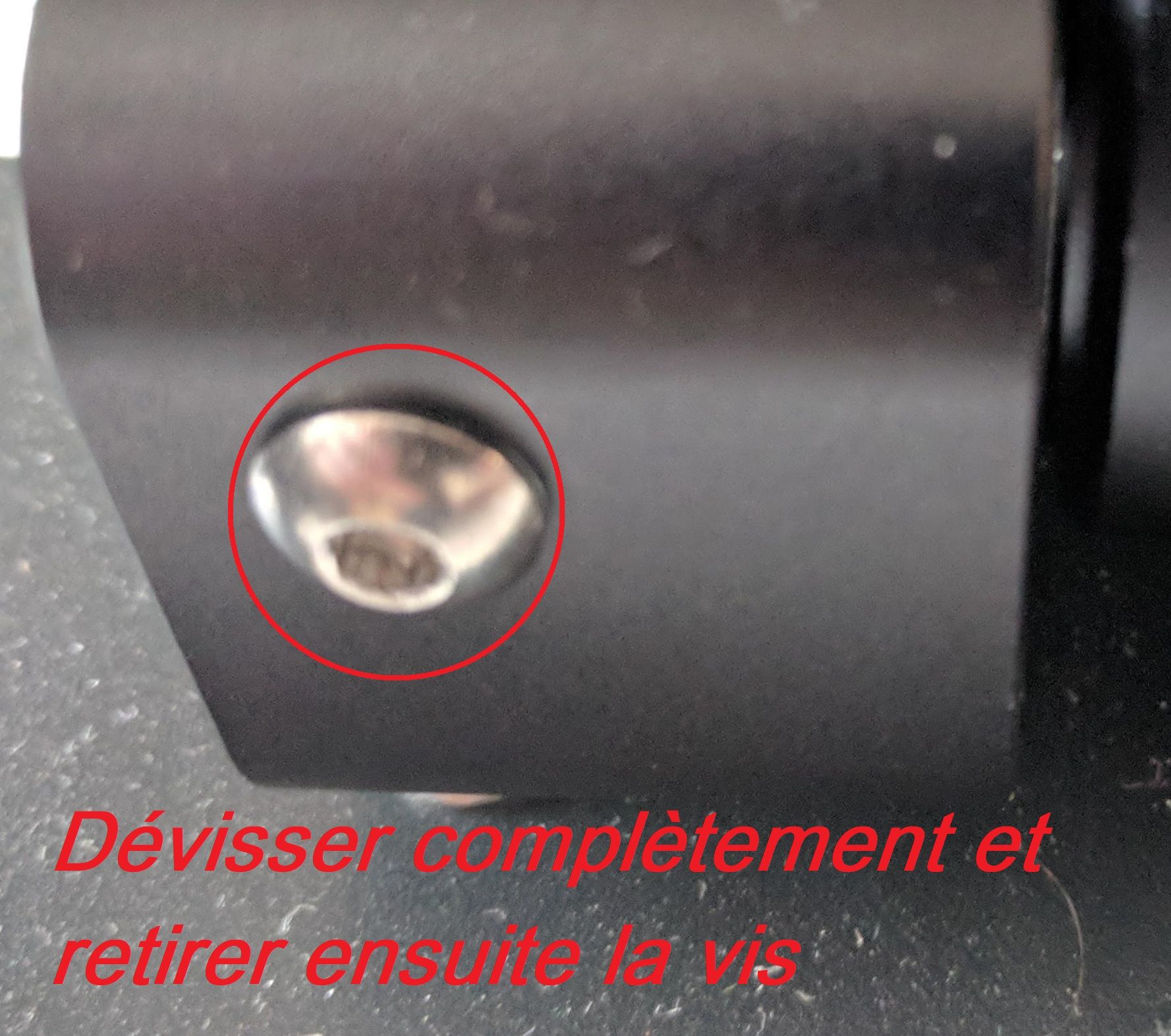

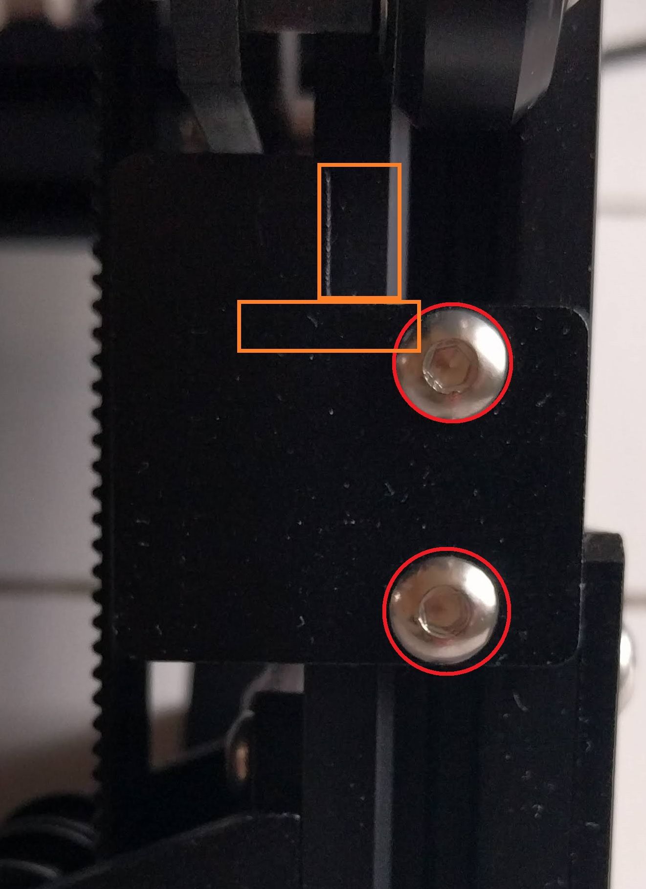

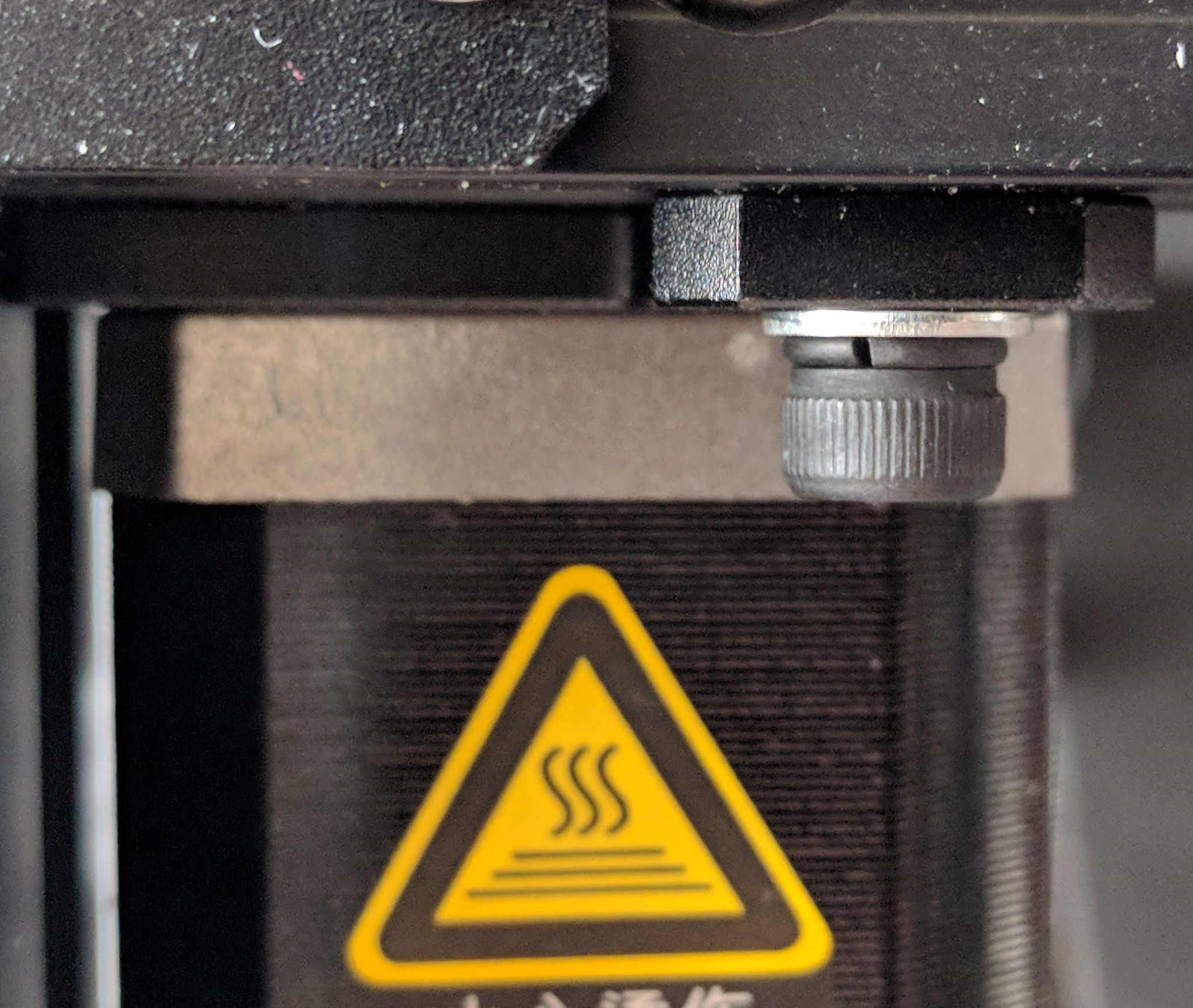

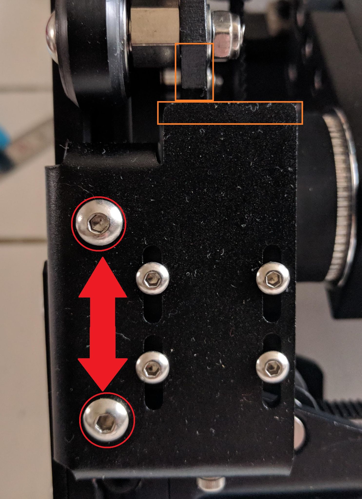

Toutefois, chaque moteur pilotant les axes X et Y du système CoreXY est monté sur un support métallique qui rend possible le réglage de tension des deux courroies. Chaque support métallique est maintenu par deux vis qu’il faudra desserrer pour pouvoir régler la tension au moyen d’une troisième vis :
corexy-maintien-moteur-vis-1bis.thumb.jpg.4c61bdbb3e4e9fab0ee54a88544e1f89.jpg  corexy-maintien-moteur-vis-2.thumb.jpg.cee52540dea6e477e8be5743576803dd.jpg  corexy-vis-reglage-tension-1.thumb.jpg.f51b6302e6eebbac7bb752457143392b.jpg  corexy-vis-reglage-tension-2.thumb.jpg.ac7a7965e31e43c730abd52001f5ebd1.jpg
                    Vis de maintien du support moteur                                         Vis de réglage de la tension ( vue externe     / interne )

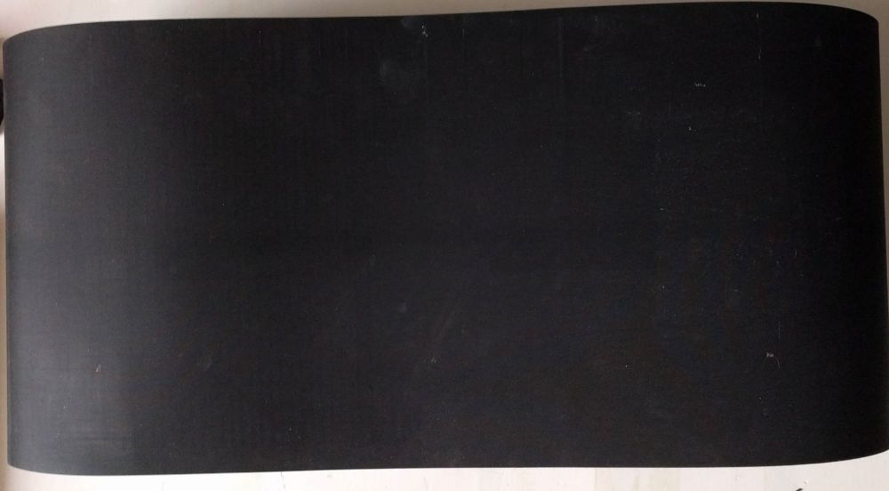

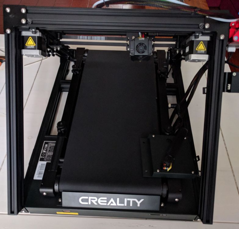

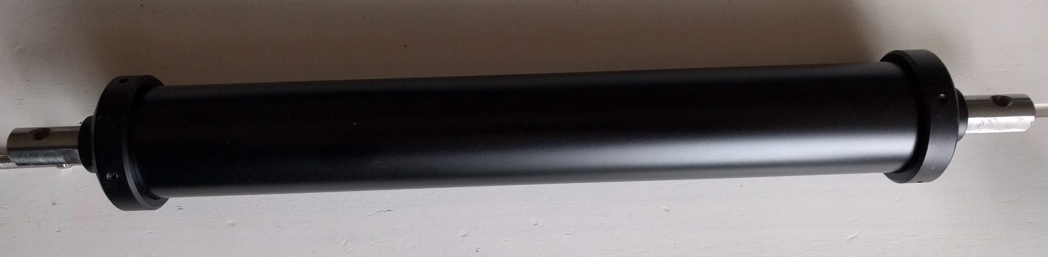

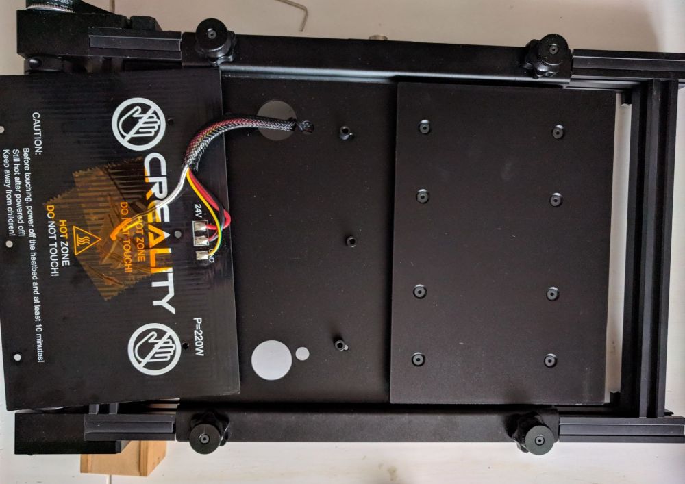

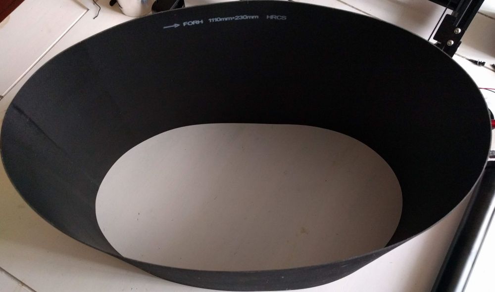

E) Réglage du tapis roulant (tension / déplacement):

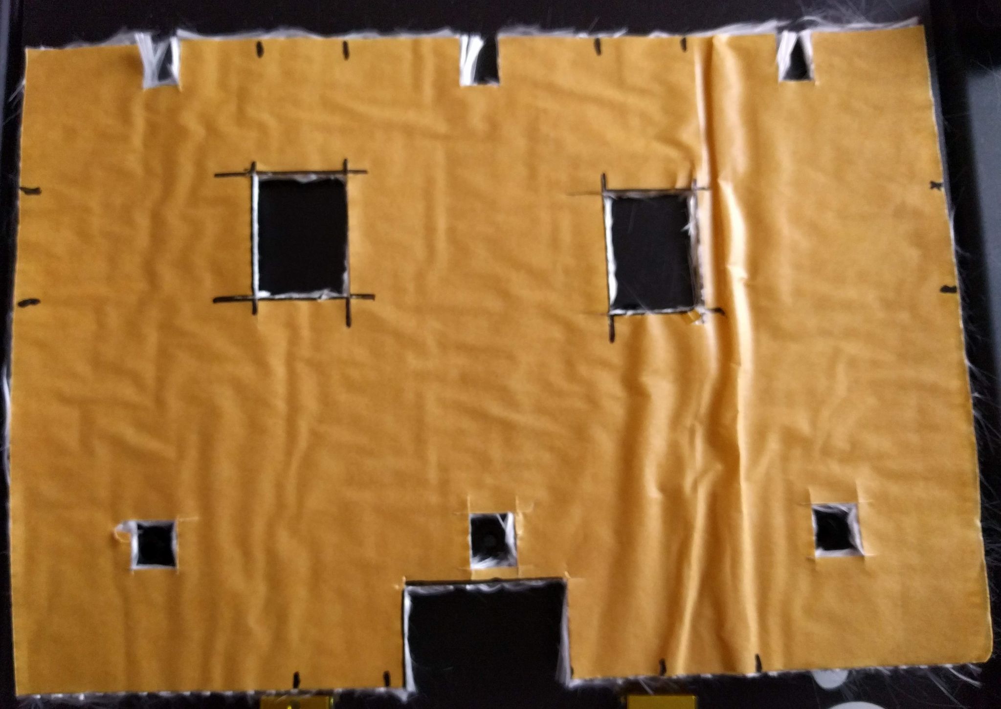

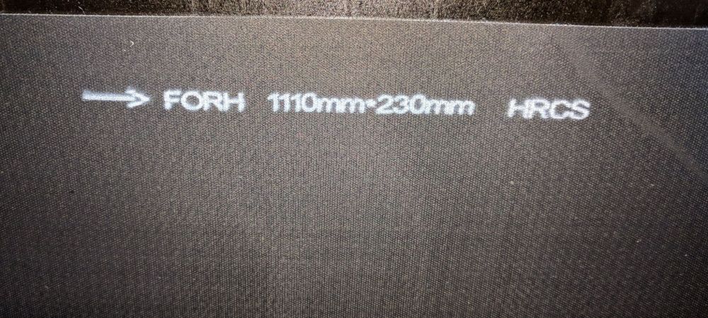

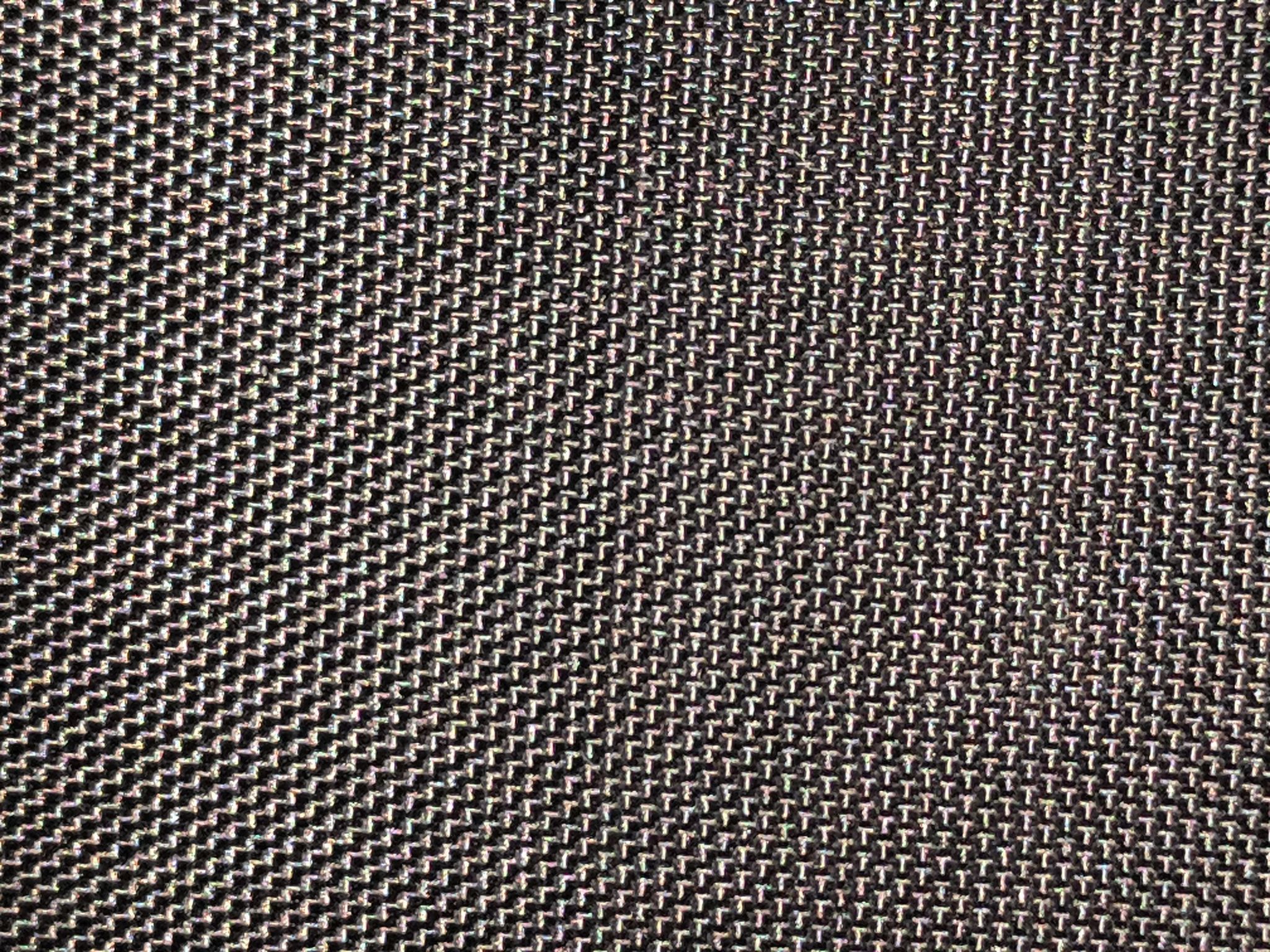

Le tapis roulant qui sert de plateau peut être lui aussi réglé. On peut augmenter / diminuer la tension à l’aide des vis située de chaque côté à l’avant de la machine. Ce type de tapis étant nouveau pour moi, je ne sais pas vraiment quelle tension appliquer. Ce sera donc par essai/erreur en évitant de trop tendre ce qui pourrait éventuellement déformer / distendre cette courroie fermée. Courroie qui mesure 230 mm de large et de longueur de 1110 mm (1,11m quoi)), épaisseur varie légèrement de 1,10 à 1,16mm.
serigraphie-tapis-roulant-interieur.thumb.jpg.7cd4991f7a93e011354bbe1901760012.jpg  texture-tapis-exterieur.thumb.jpg.ee159fa7ff7eb7d1b99ad0591c1c470c.jpg
Sérigraphie à l'intérieur du tapis                                                                     Texture du tapis côté impression

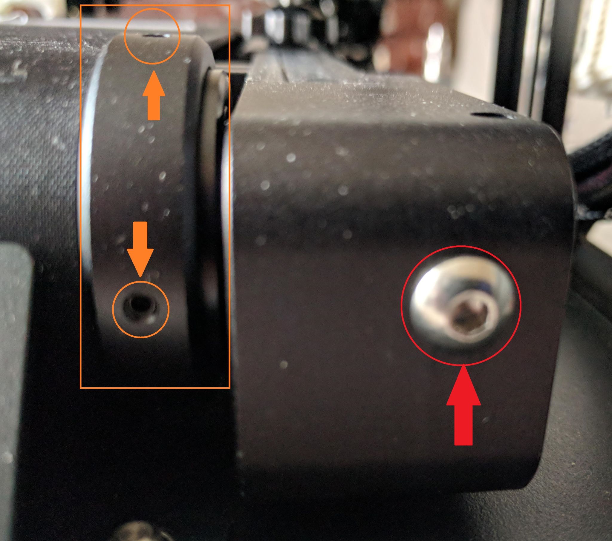

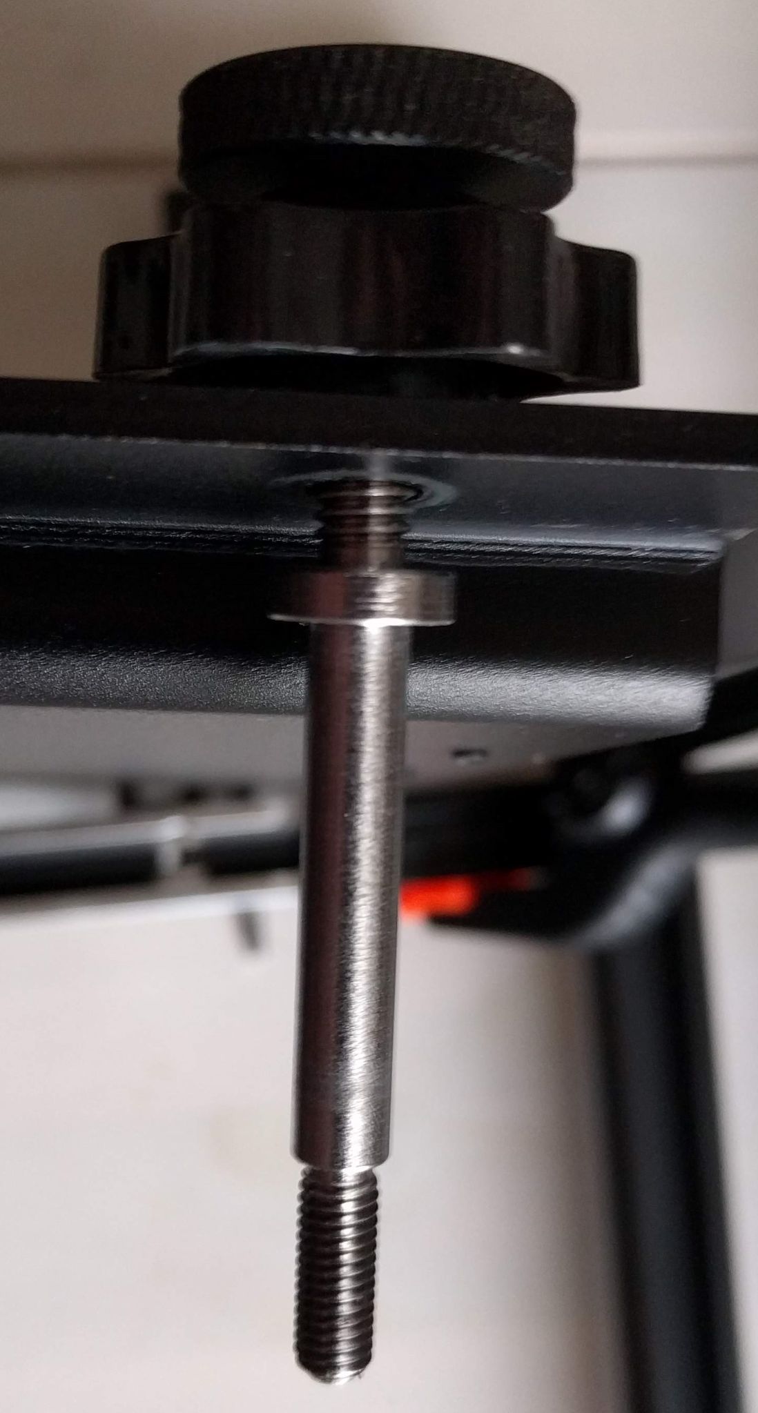

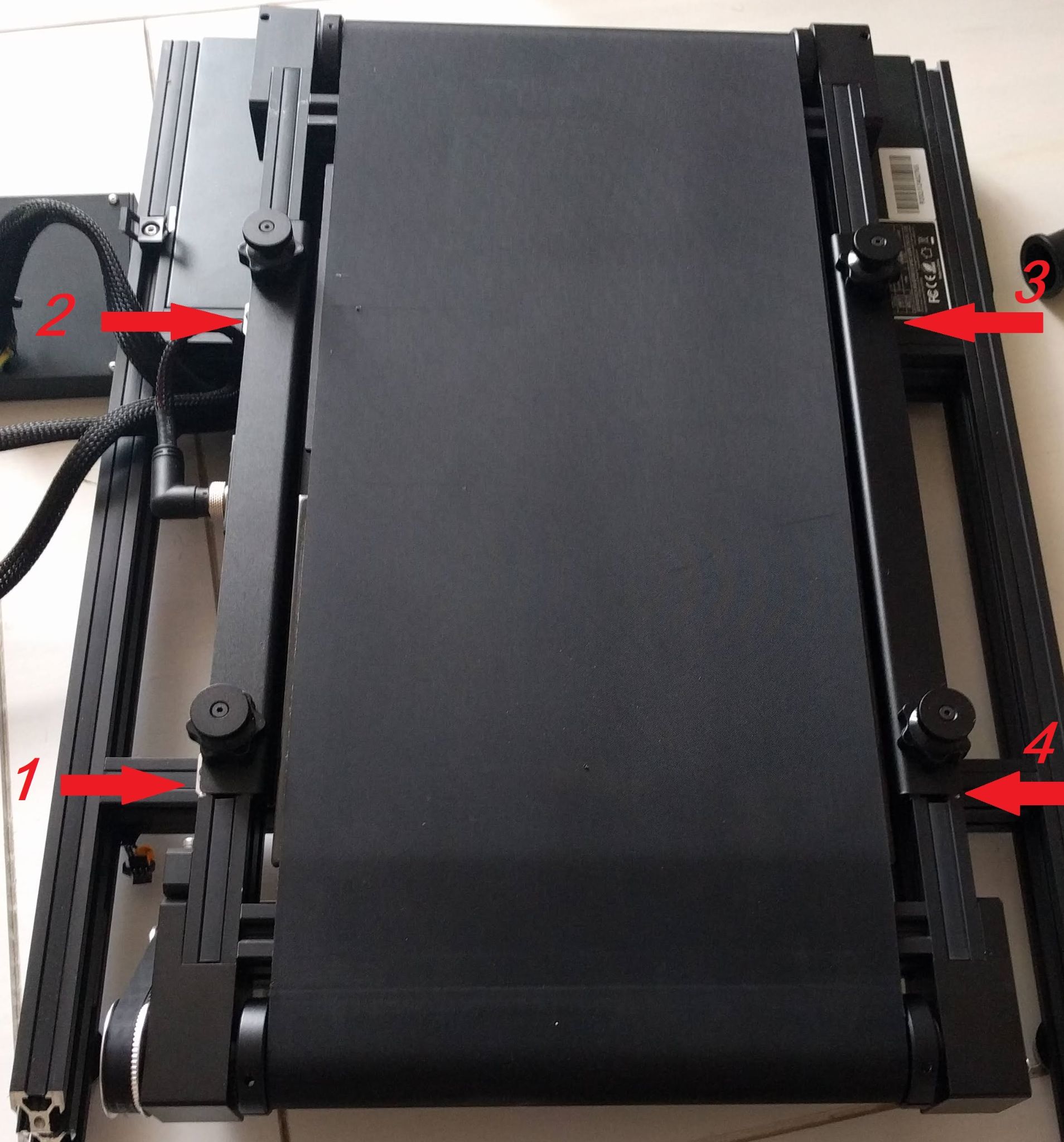

Pour éviter que le tapis ne se déplace en crabe et ne vienne monter sur les butoirs (encadrés orange), ce réglage se fait en vissant / dévissant les vis de réglage (cerclée rouge) par petites touches et de même valeur pour chaque côté.
Un test de déplacement de l’axe Z permet de se rendre compte du bon déplacement. Si le tapis se déplace trop vers la gauche c’est la vis de ce côté qu’il faudra dévisser (légèrement) et si déplacement à droite, il faut agir en dévissant la vis de droite.

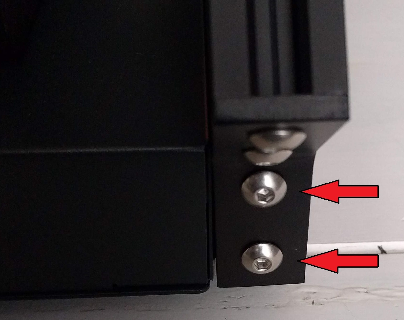

Une fois la tension du tapis satisfaisante, on pourra éventuellement déplacer les butoirs de chaque côté en laissant un espace entre le bord de la courroie et le butoir (une cale de 0,2mm pour ma part).

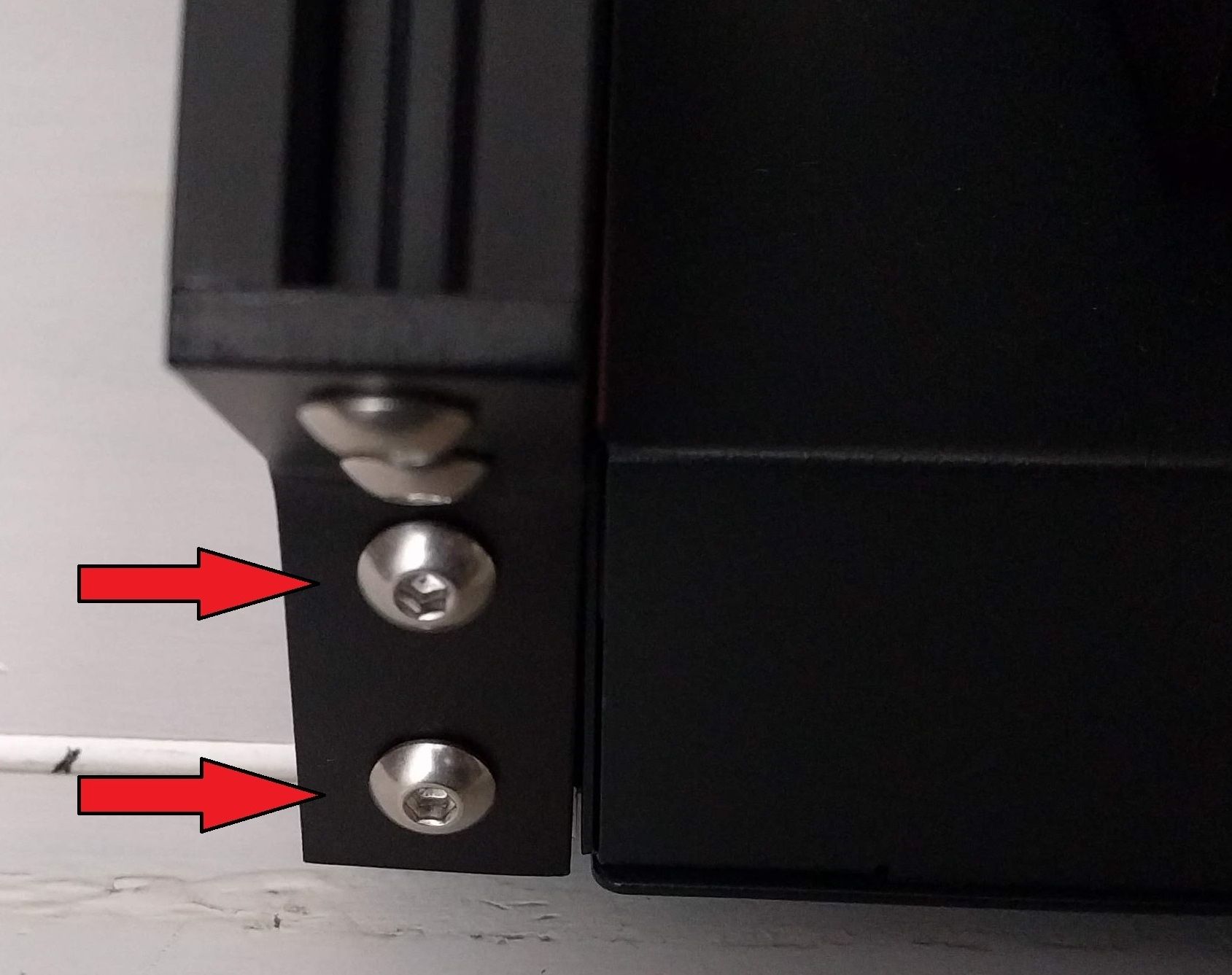

Pour ce réglage, chaque butoir est fixé par deux vis (flèches orange).
t_tension-tapis-g.thumb.jpg.d361f026c2c698ac0b61daea47229fb0.jpg  t_tension-tapis-d.thumb.jpg.dae4815a324a630cc448642f7ee51421.jpg
NB : si la tension du tapis a été modifiée, une vérification du Zstep devra être faite.

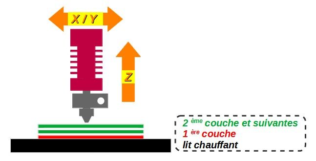

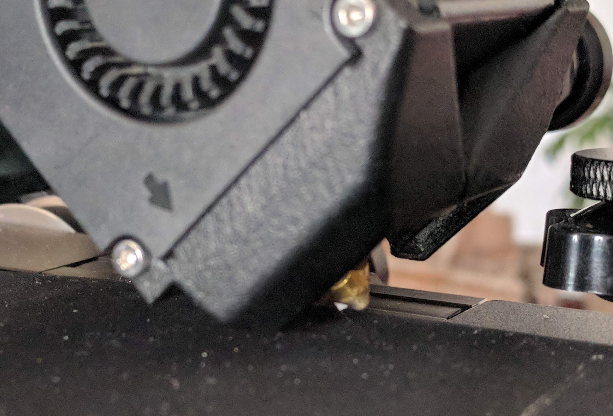

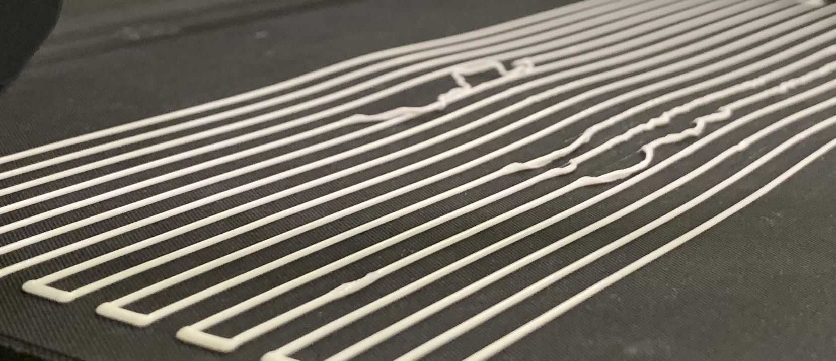

Ici on va règler la distance buse / plateau permettant à une pièce imprimée de tenir sur le tapis.
Creality donne des indications sur la manière de procéder dans son manuel papier (document PDF inclus également sur la carte SD):
La mise à l’origine des axes X et Y (il n’y en a pas pour le Z) se réalise d’abord par l’axe Y puis par l’axe X.
Si la buse est trop proche du tapis, il y a un risque de graver celle-ci dans la matière constituant la courroie/plateau.
Karl Brown ( @NAK3D) a réalisé une vidéo concernant le réglage buse / plateau évitant ce risque de gravure de la buse sur la surface. Dans un premier temps, j’ai voulu faire de même en suivant les indications de la vidéo mais la version du firmware livrée avec la machine ne permettait pas de descendre sous le 0 de l’axe Y et le déplacement de l’axe Y ne pouvait se faire que par incrément de 10, 1 ou 0,1mm.
Après contact via courriel avec lui, il m’a fait parvenir un firmware concocté par monsieur Marlin, Scott Latheine (aka @thinkyhead) ainsi qu’une invitation à rejoindre le Discord dédié aux testeurs (en quasi totalité de langue anglaise 😞) de ce modèle d'imprimante .
Après flashage de ce nouveau Marlin (très simple puisque la 3DPrintMill est équipée d’une carte 32bits donc dépôt du firmware (fichier .bin) sur la carte SD, allumage de l’imprimante, un petit délai d’attente et le logo animé apparaît), on peut désormais descendre sous le 0 y compris avec des «babysteps» (0,025mm).

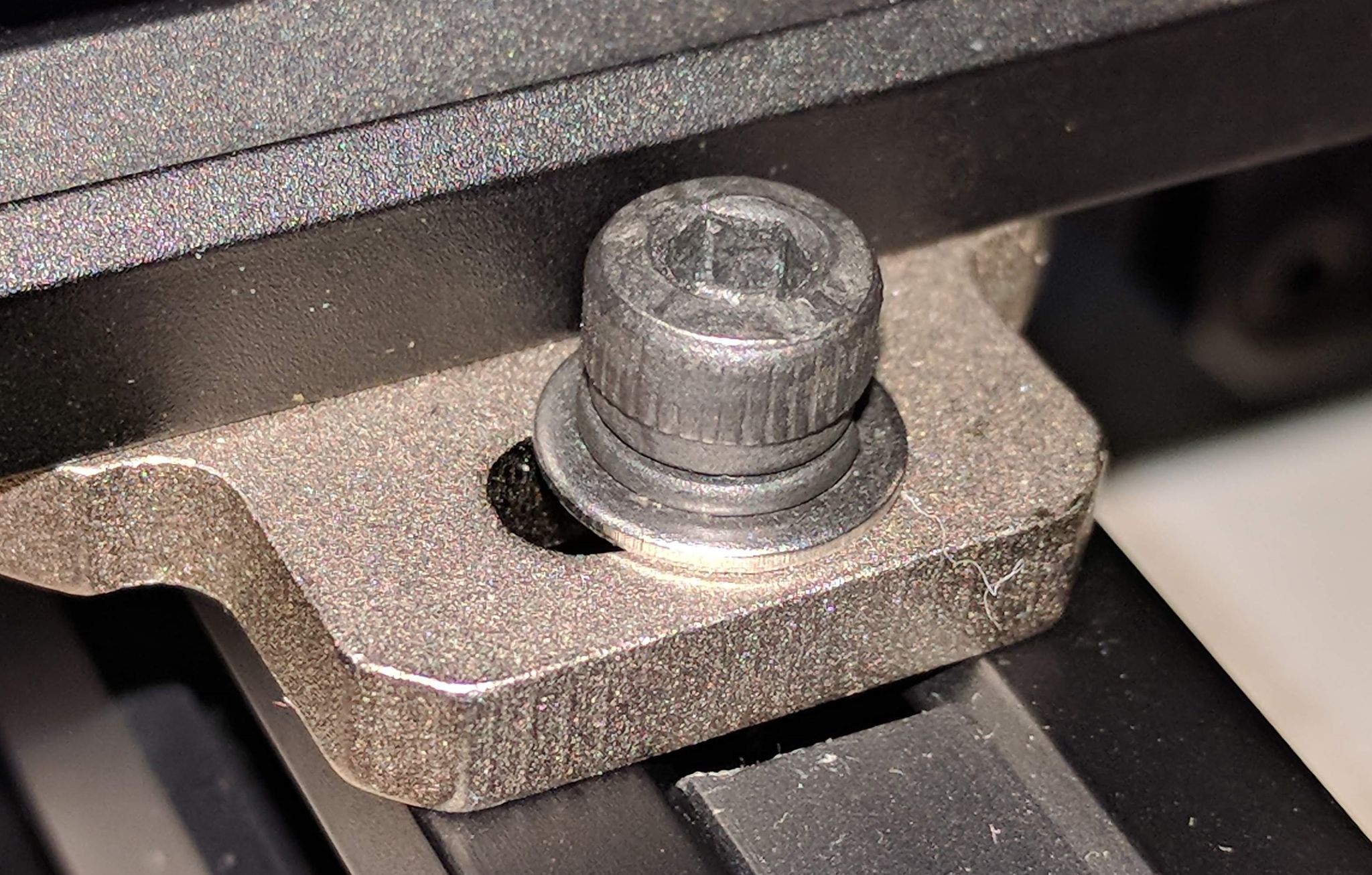

  • les butées physiques (hardstop) :
Deux pièces métalliques assurent l’arrêt de l’axe Y. Celles-ci peuvent être réglées via deux vis (cerclées rouge) qui maintiennent ces pièces sur les profilés Vslot 2040
limites-y-g.thumb.jpg.9774c804395138163f4375edb888522b.jpg  hardstop-y-d.thumb.jpg.a56dae3c2302ce8cf345b4ec38ecc6b8.jpg
Une fois ces deux pièces totalement abaissées, on amène l’axe X (tête) jusqu’à ce que la buse touche le tapis. A l’aide d'un serre-presse, l’axe X qui supporte la tête est bloqué afin de ne plus bouger dans le sens de l'axe Y (haut / bas).
La cale d’épaisseur (celle livrée est une 0,1mm) et placée entre le haut de la pièce métallique et le bas de l’axe X (encadrés orange). On revisse alors les deux vis de maintien. On fait de même pour l’autre côté.

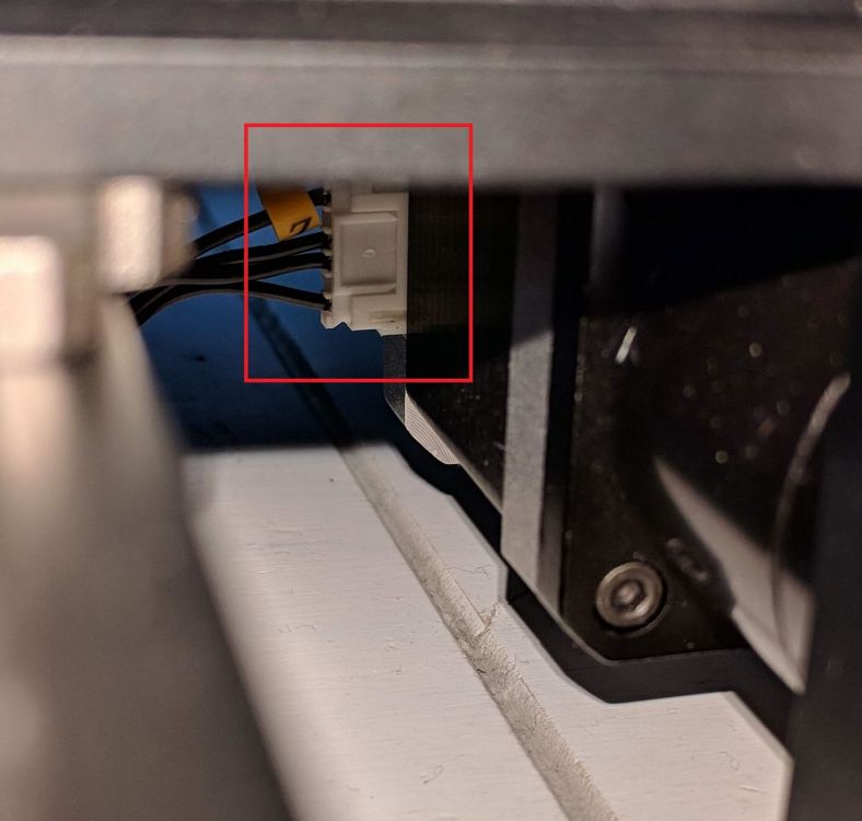

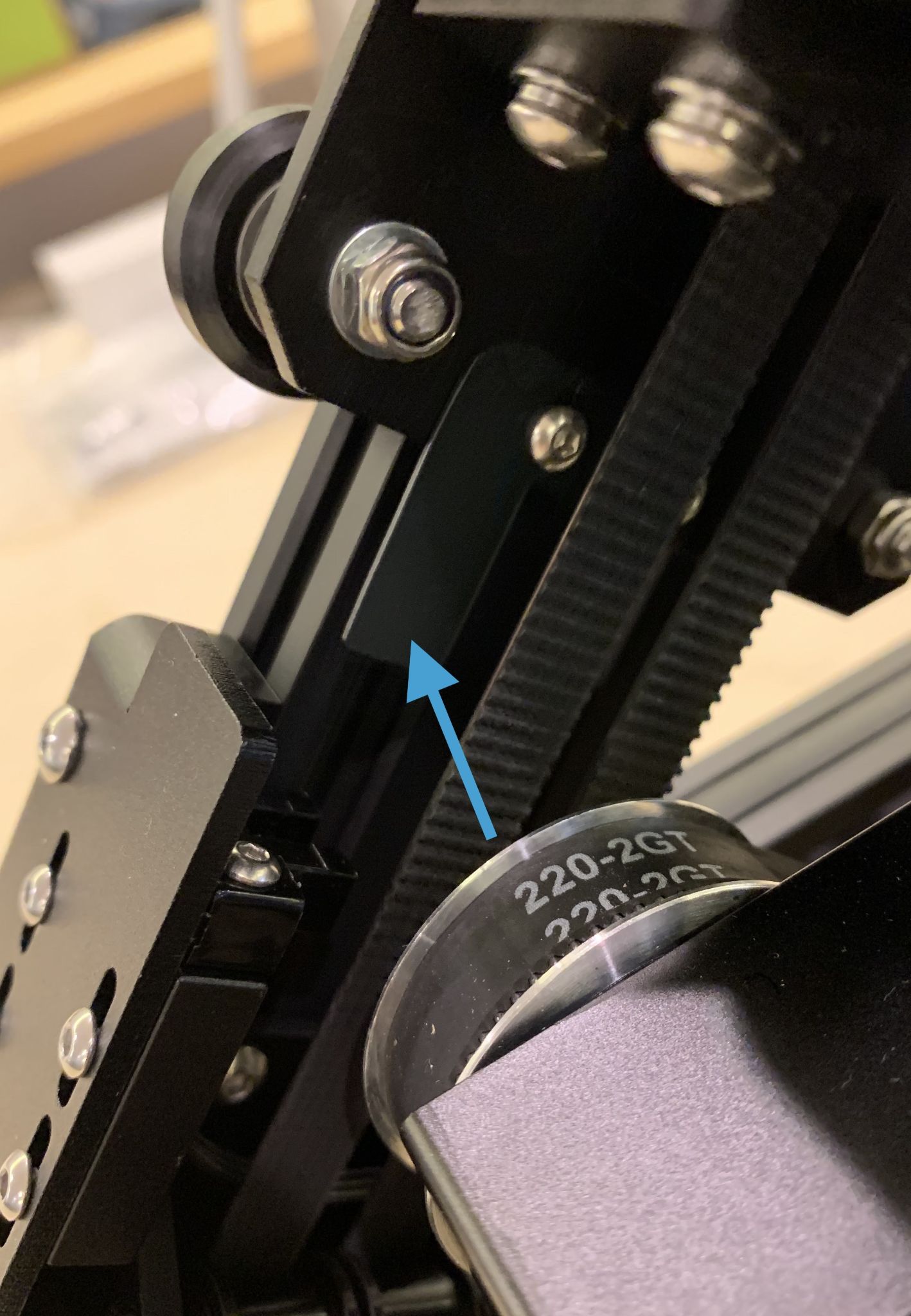

  • le capteur optique de fin de course :

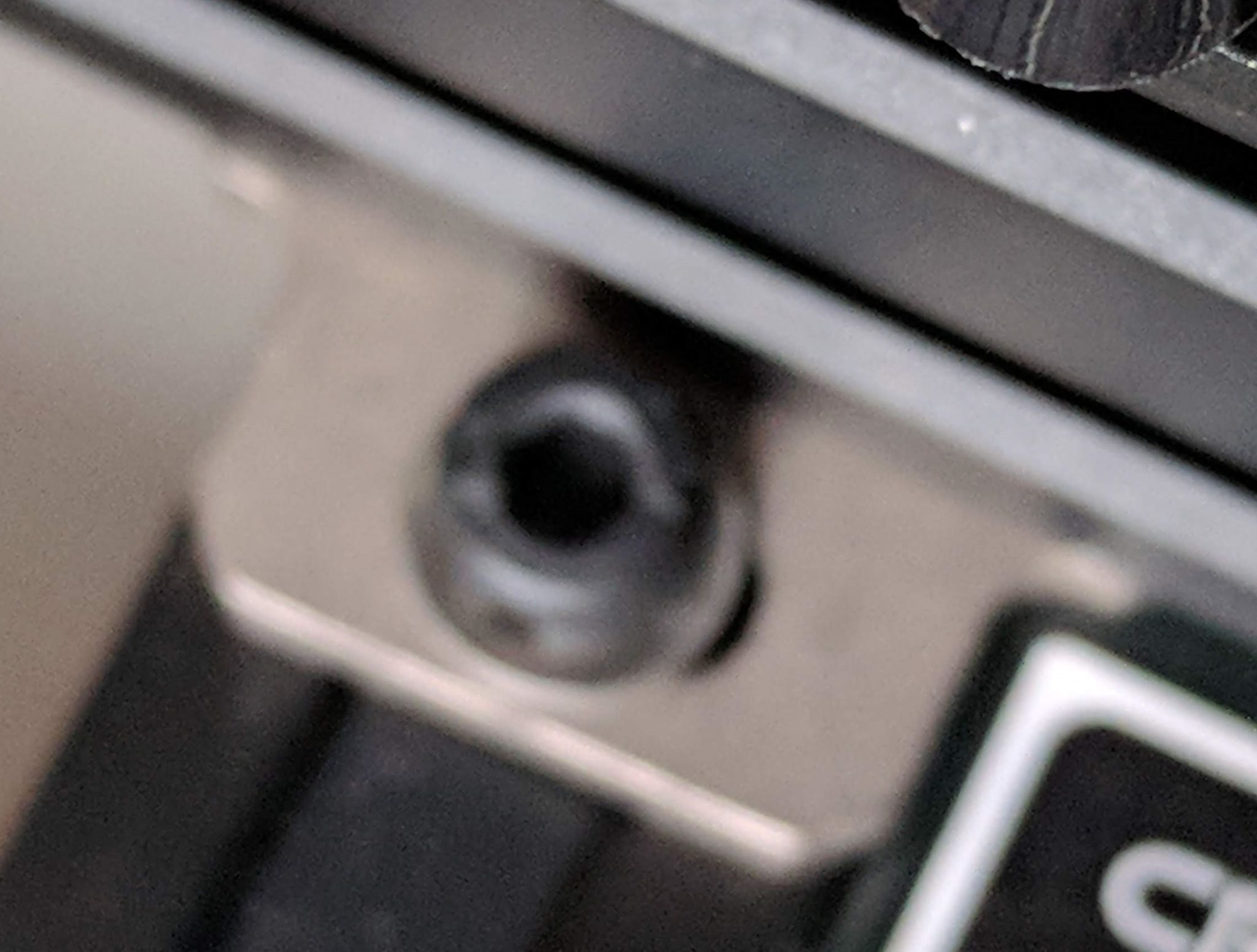

C’est lui qui déterminera quand la course de l’axe Y doit être stoppée. Il est actionné par une languette métallique située à l’extrémité de l’axe X (flèche bleue). Ce capteur de fin de course optique peut lui aussi être réglé en hauteur.

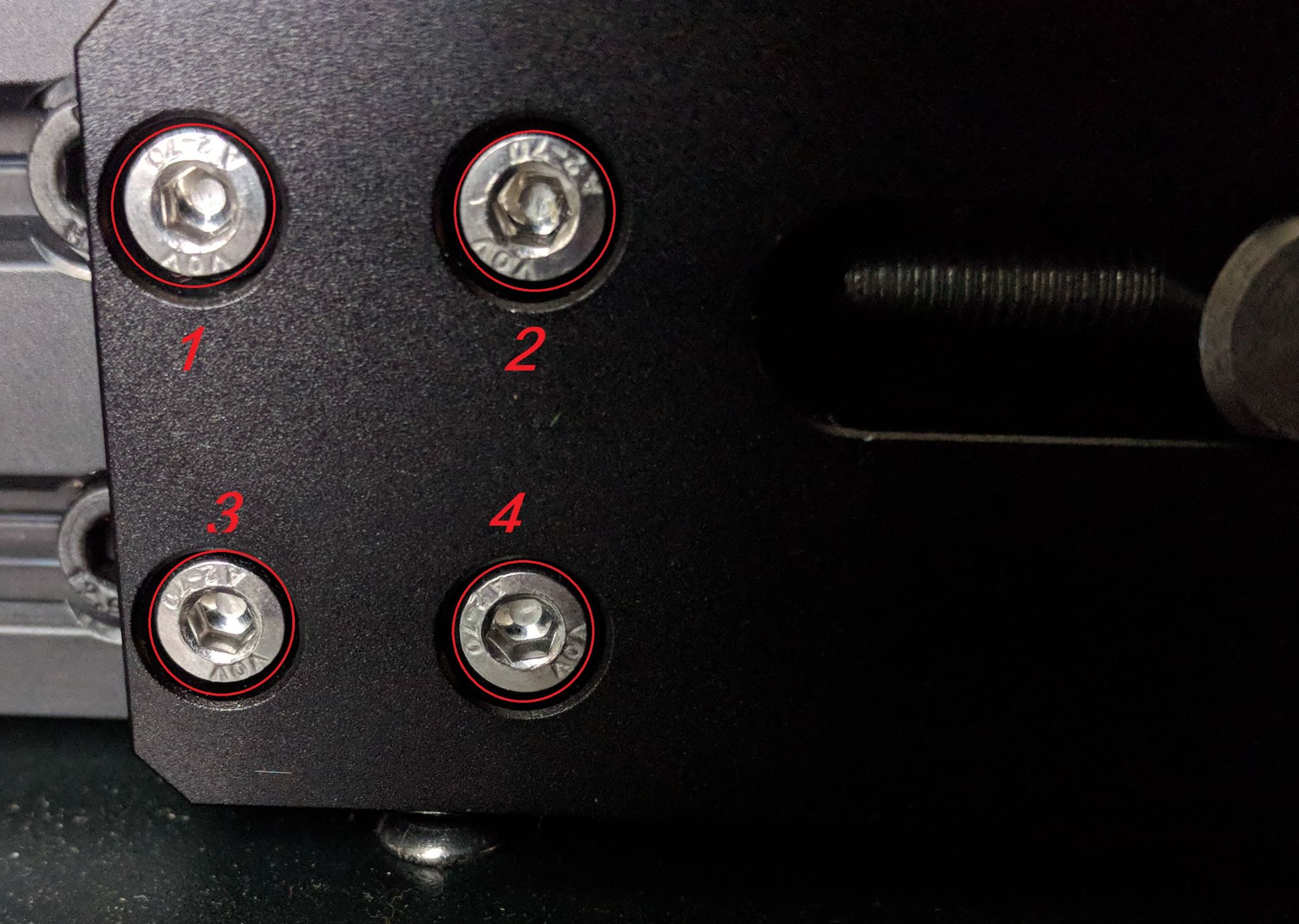

D’abord on dévisse les quatre vis (cerclées orange). Puis à l’aide de la vis de réglage au-dessous (encadré orange) on peut monter ou descendre celui-ci puisque les trous de fixations sont oblongs. Quand on visse, le capteur descend et inversement. Karl Brown recommande de le monter le plus haut possible (faire toutefois attention à ne pas trop dévisser au risque de désengager complètement la vis de réglage (vécu 😉 ) :
t_limites-y-g.thumb.jpg.35ca5c4b4743ab2741ec4dccdeb2d0cf.jpg  languette-declenchement-endstop-optique.thumb.jpg.e101e49745e063e8516a8adc970d45d1.jpg

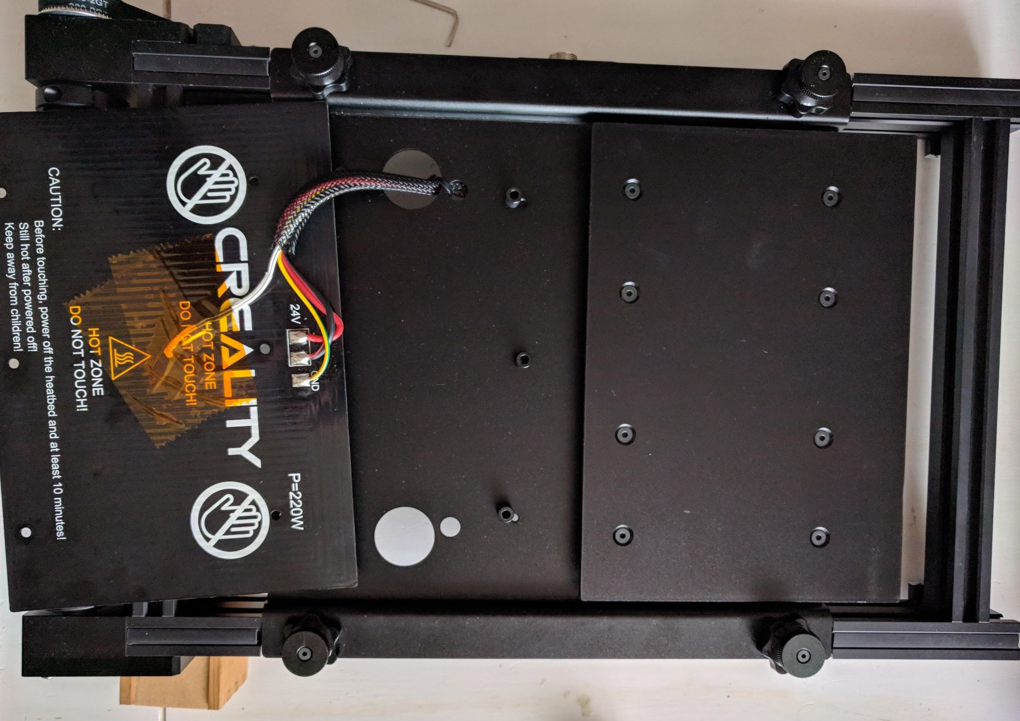

  • réglage de la distance buse / plateau :

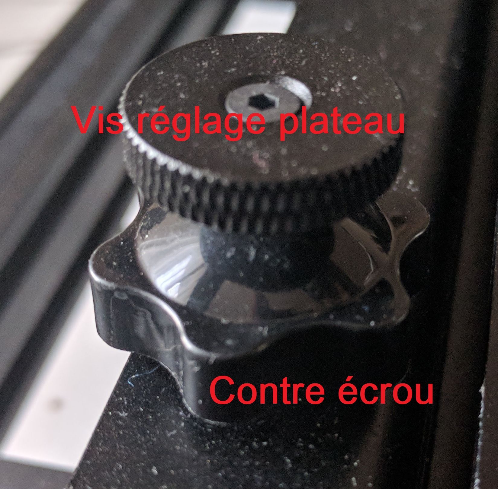

Avant toute chose, on va régler les deux plateaux qui soutiennent le tapis roulant au plus bas. L’imprimante est munie de deux plateaux dont le premier est chauffant. Chacun peut être réglé en hauteur via une vis de chaque côté de celui-ci. Cette vis est munie d’un contre écrou pour éviter que le réglage ne soit modifié. C'est ce contre-écrou qui plaque la pièce métallique sur laquelle sont vissés les deux plateaux, sur le profilé Vslot.
On desserre le contre-écrou puis on descend les plateaux en vissant la vis du haut (pour le remonter on dévissera donc) :

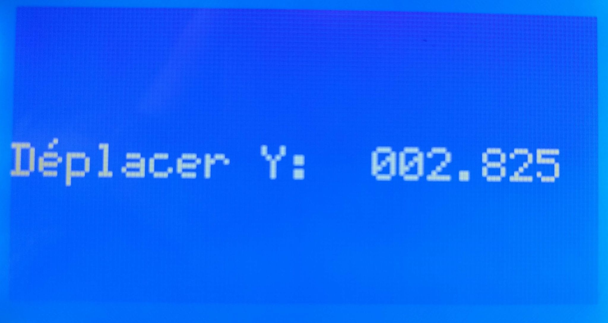

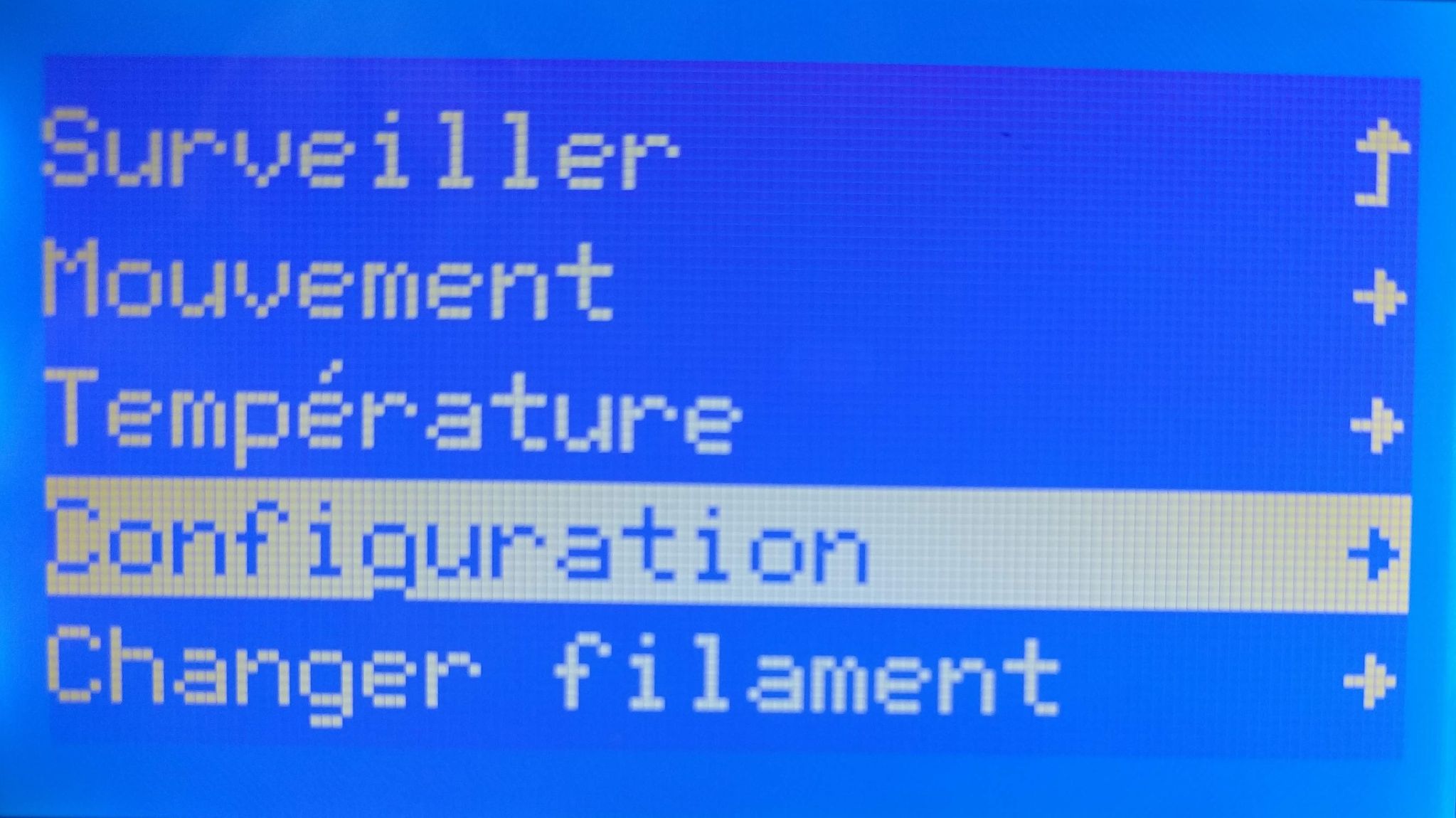

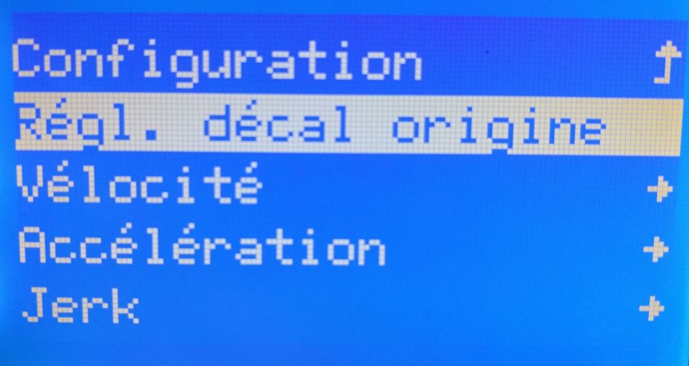

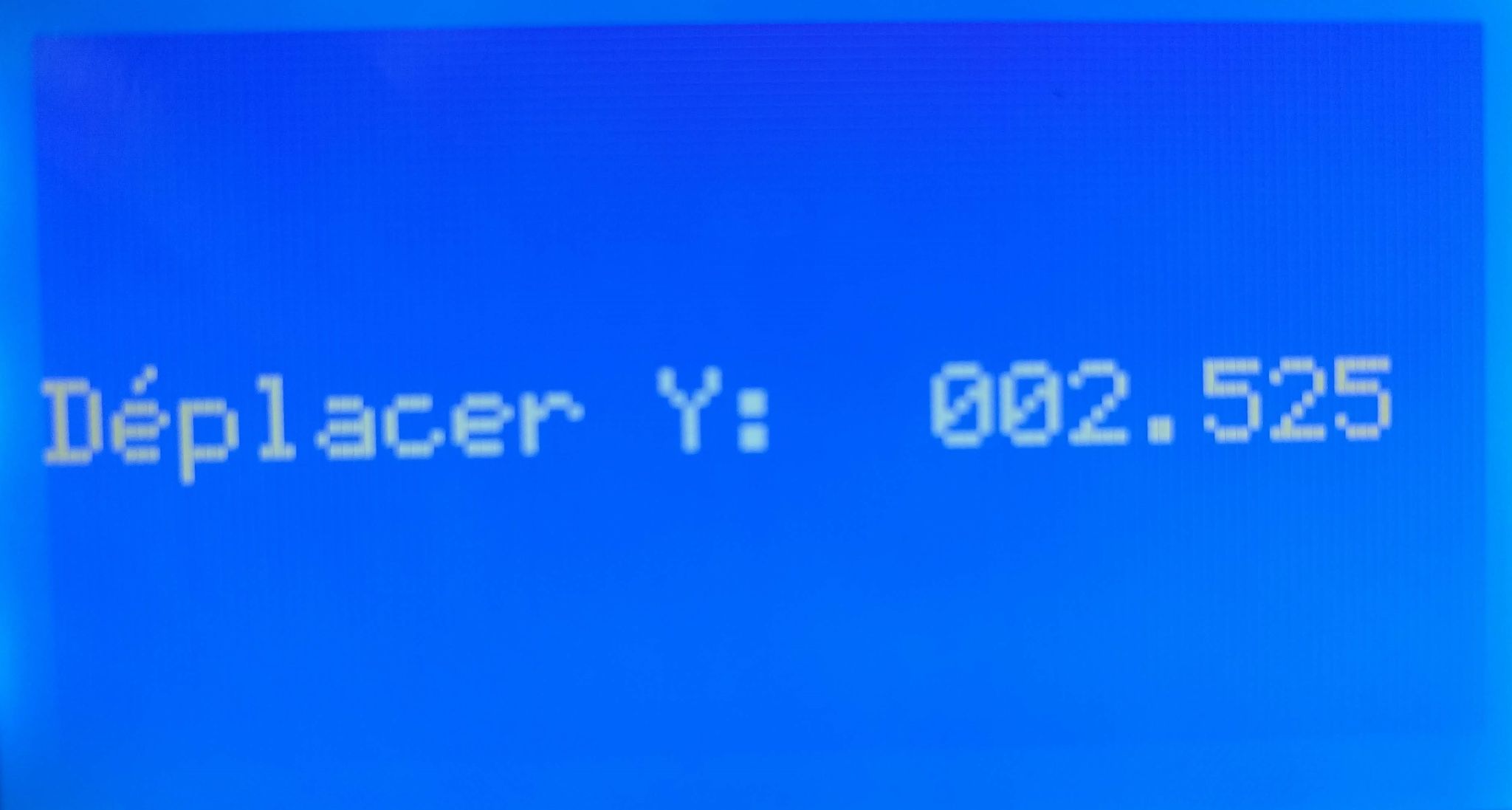

On commence par la mise à l’origine des axes X et Y via le menu écran : Configuration => Auto home
La cale d’épaisseur (en l’occurrence, une de 0,2mm de ma boite à outils, celle livrée étant une de 0,1mm) est placée sous la buse,
Via l’écran, Configuration => Move Axis => Y axis => choix du babystep (0,025mm), on descend l’axe (permis dorénavant avec le nouveau firmware) jusqu’à ce que la buse touche la cale sans presser dessus.
On note la valeur affichée à l’écran (ici, -2,525)
Avant d’enregistrer ce décalage (offset), il faut y ajouter l’épaisseur de la cale. C’est ce que l’on aurait fait avec nos imprimantes habituelles où la tête est perpendiculaire au plateau (image de gauche). Mais là, la tête est inclinée de 45° par rapport au plateau (image de droite).

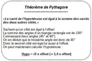

La distance buse / plateau à ajouter n’est pas celle de la cale («offset» ci-dessous) mais plutôt l’hypoténuse du triangle rectangle (flèche rouge image de droite ci-dessus) :
theoreme-pythagore.jpg.414d34647888d183d6376901e62e9586.jpg  triangle-rectangle.jpg.47f59dadb69dd8c2ff983f24dfc7a382.jpg
Un calcul simple permet de trouver cette valeur : 1,4x0,2=0,28 qu’on arrondit à 0,3 et qu’on ajoute à la valeur absolue plus haut, soit 0,3+2,525=2,825. Cette valeur sera donc l’offset appliqué pour éviter que lors de la mise à l’origine, la buse ne vienne graver le plateau.

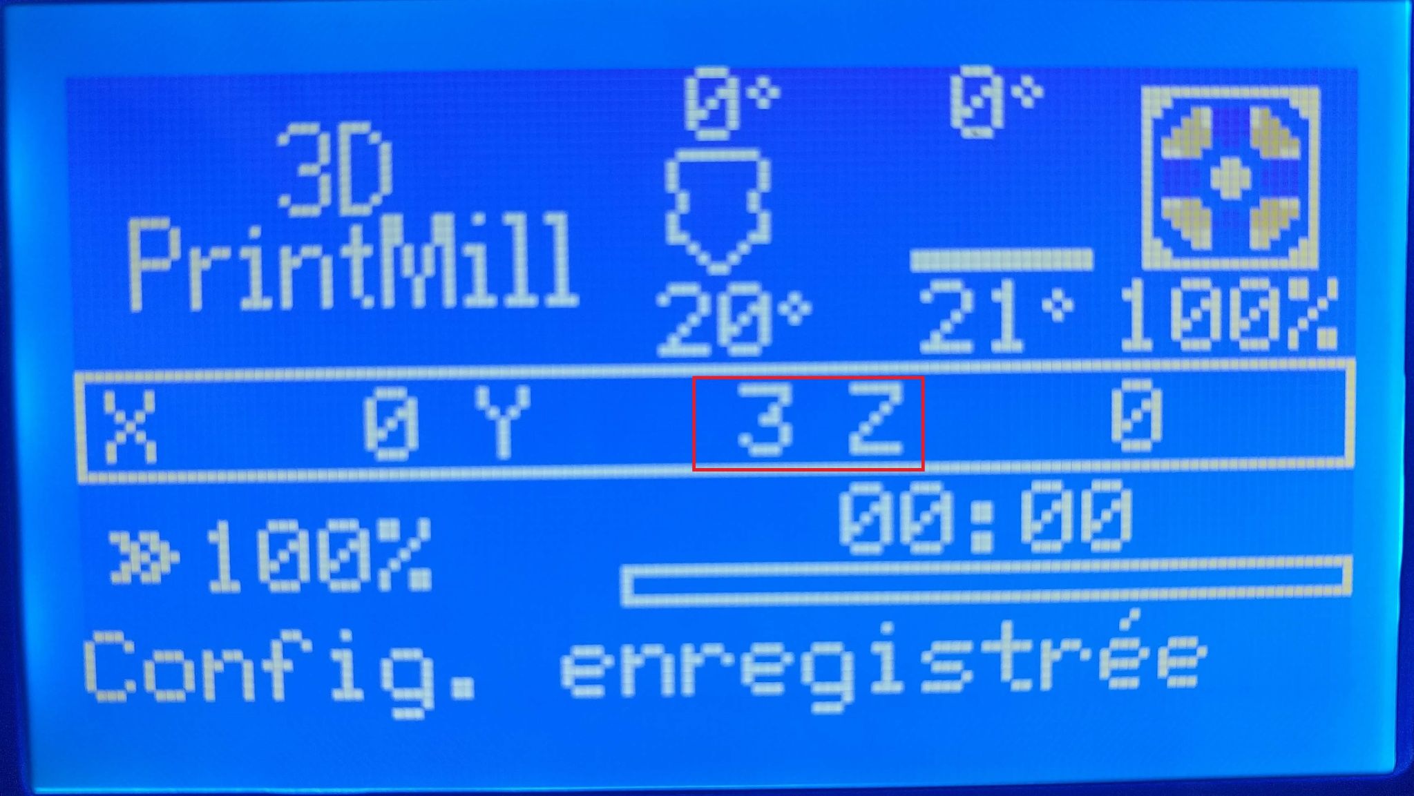

Il reste à indiquer que l’axe Y a un offset (M206) via l’écran : Configuration => Advanced settings => Set Home Offset (le dernier firmware permet de choisir entre trois langues: chinois, anglais et français 😉 ) :
m-configuration.thumb.jpg.6b2124cf57f19be78aec151d3deb7fb0.jpg  m-conf-confav.thumb.jpg.888e979a68914b782eb40214a205a184.jpg  m-conf-confav-regl-decal-orig.thumb.jpg.af0ff5fb439d06984bde5c9d4d5aaa37.jpg

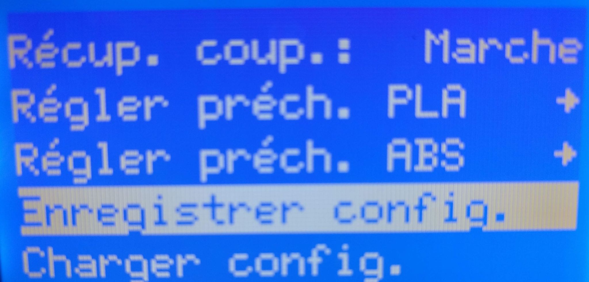

Et ne pas oublier d’enregistrer ces paramètres dans l’EEPROM (M500) via l’écran : Configuration => Store settings
m-configuration.thumb.jpg.6b2124cf57f19be78aec151d3deb7fb0.jpg  m-conf-enreg-configuration.thumb.jpg.82b162f4ec8a423bc6875b2c370c34ff.jpg
Une nouvelle mise à l'origine permet de vérifier que ce décalage d'axe a bien été pris en compte. La buse se situe maintenant au-dessus du plateau. Une demande de descente du Y à 0 abaisse bien la buse sur le plateau 😉

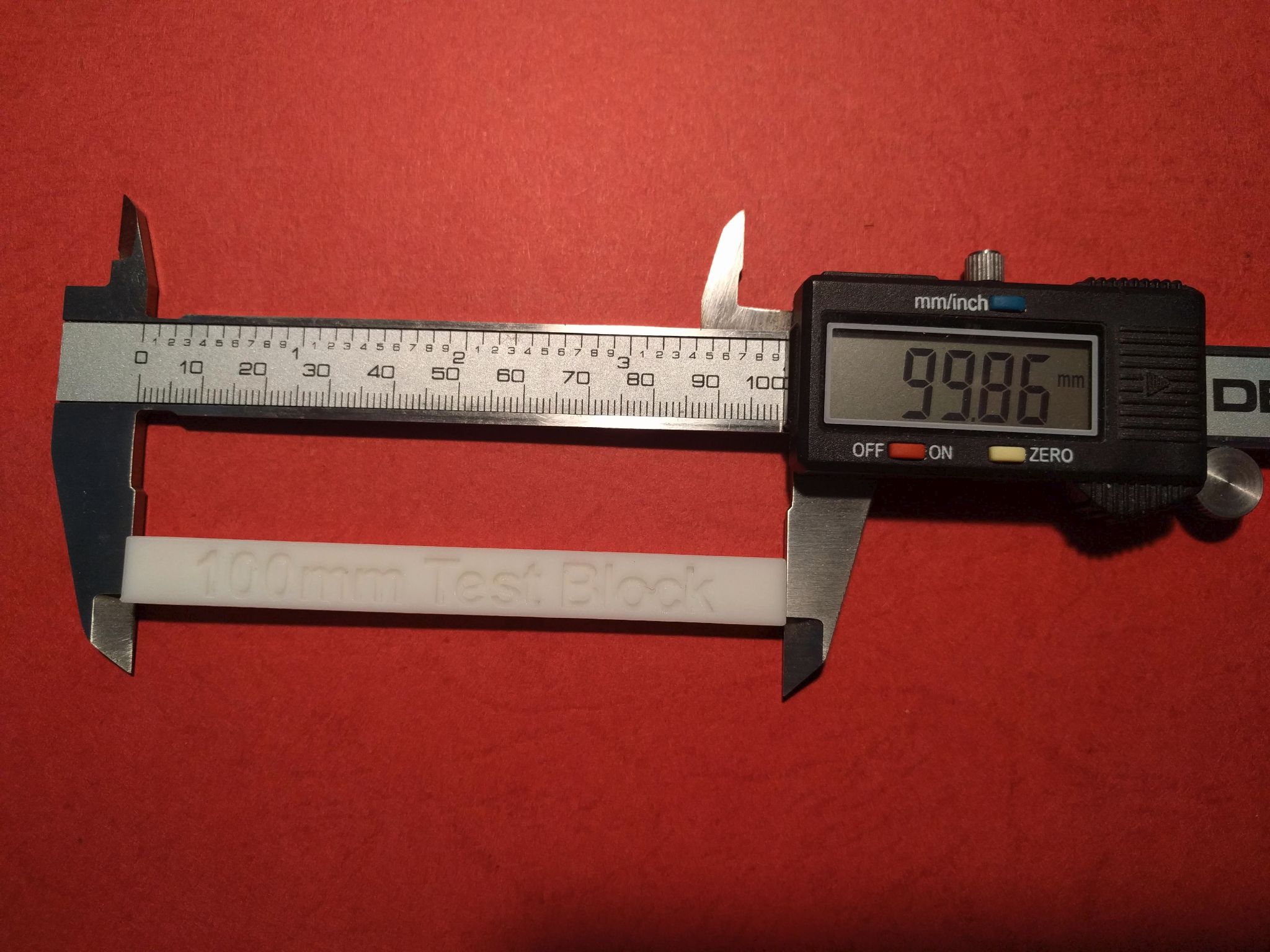

g) Zstep (pas de l’axe Z, le tapis roulant) :
Le réglage de la tension du tapis en raison de la matière constituant celui-ci peut modifier la valeur du pas de l'axe Z (originellement de 1152.95).

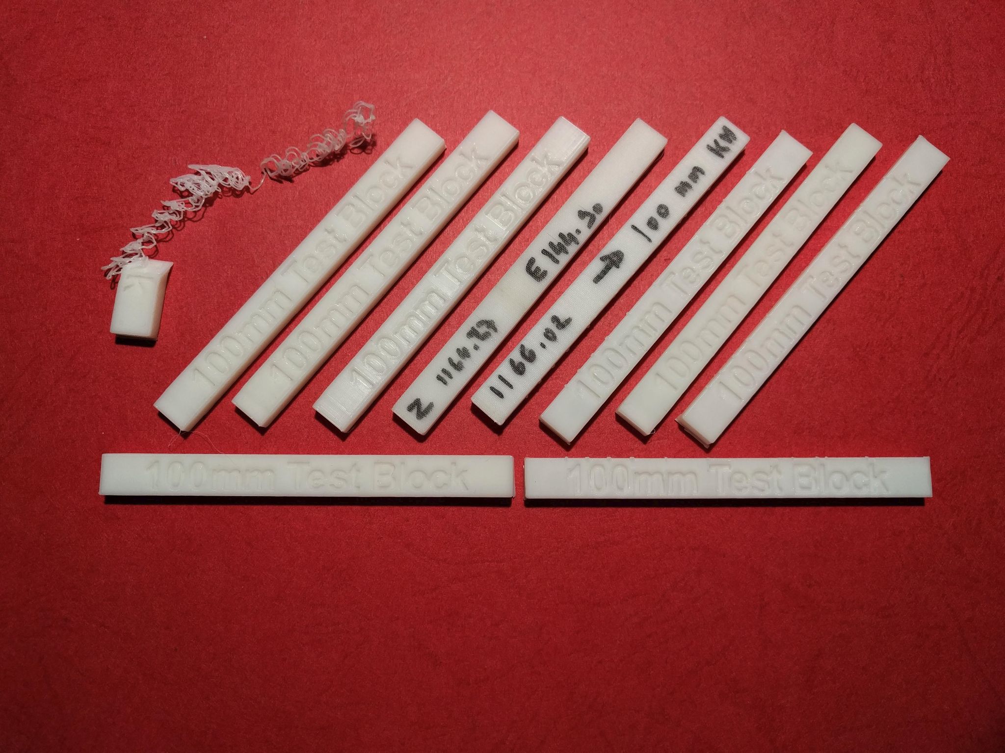

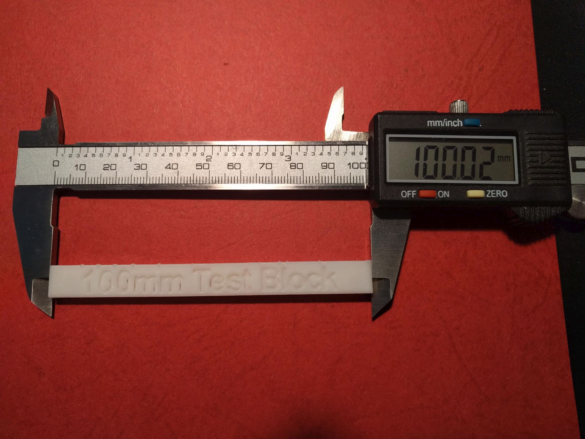

Karl Brown préconise d'utiliser une pièce de calibration (une barre de 100x10x5 mm) pour affiner ce calcul (disponible sur Thingiverse )
Là encore, une règle de trois, connaissant le pas originel, la longueur attendue de la pièce et celle effectivement mesurée, permet de calculer le pas «exact».
IMG_20210216_155804.thumb.jpg.4b0d094a413eface15d0c1802d66cec5.jpg  IMG_20210216_155709.thumb.jpg.c0b9ab28fd227af52fe7b38ad3eb695e.jpg
Une fois ce nouveau pas fourni au firmware (M92 Z1166.02) puis enregistré en EEPROM (M500), une nouvelle impression de la pièce permet de vérifier que tout est bon.
Il faudra certainement refaire le calcul du Zstep à chaque modification réalisée sur le tapis roulant.
Quelques «barres de calibration» imprimées lors des tests de réglages :
RAPPEL :
Les pas moteurs calculés correspondent à cette imprimante après les différents réglages et seront probablement différents d’une machine à l’autre tout en restant dans des valeurs proches.
Une fois ces réglages effectués, les premières impressions vont pouvoir débuter

En préambule, il faut noter que certaines habitudes acquises avec mes imprimantes précédentes vont devoir être revues.
On a tous appris, parfois à nos dépends, qu'avec un peu de pratique la chose essentielle pour «garantir» une bonne impression est d'avoir une bonne base sur laquelle les couches vont pouvoir s'empiler en se soudant les unes aux autres. Autrement dit, la première couche doit être parfaite, ni trop écrasée ni pas suffisamment (un bon rappel 😉 ).
Ça c'est vrai pour nos imprimante habituelles où une fois la première couche déposée, les autres vont venir s'appuyer dessus au fur et à mesure :
Mais avec cette imprimante, pour chaque couche à imprimer, il y a une première ligne qui sert de «première couche d'adhérence» et cela à chaque nouvelle couche. Cela est dû à l'impression à 45°:
Autrement dit, la première couche qui servait habituellement de base pour le reste de l'impression et qui était imprimée en une seule fois, avec cette imprimante pour chaque nouvelle couche, il y aura une première ligne de filament déposée qui servira de base pour le reste de la couche.
Le mieux est probablement une animation de la manière dont les couches sont faites pour un début de cube :
Sur l'animation ci-dessus, la ligne en orange est celle en contact avec le tapis roulant chauffant. Le reste de la couche est en rouge (périmètre extérieur) ou en blanc (périmètre intérieur / remplissage).

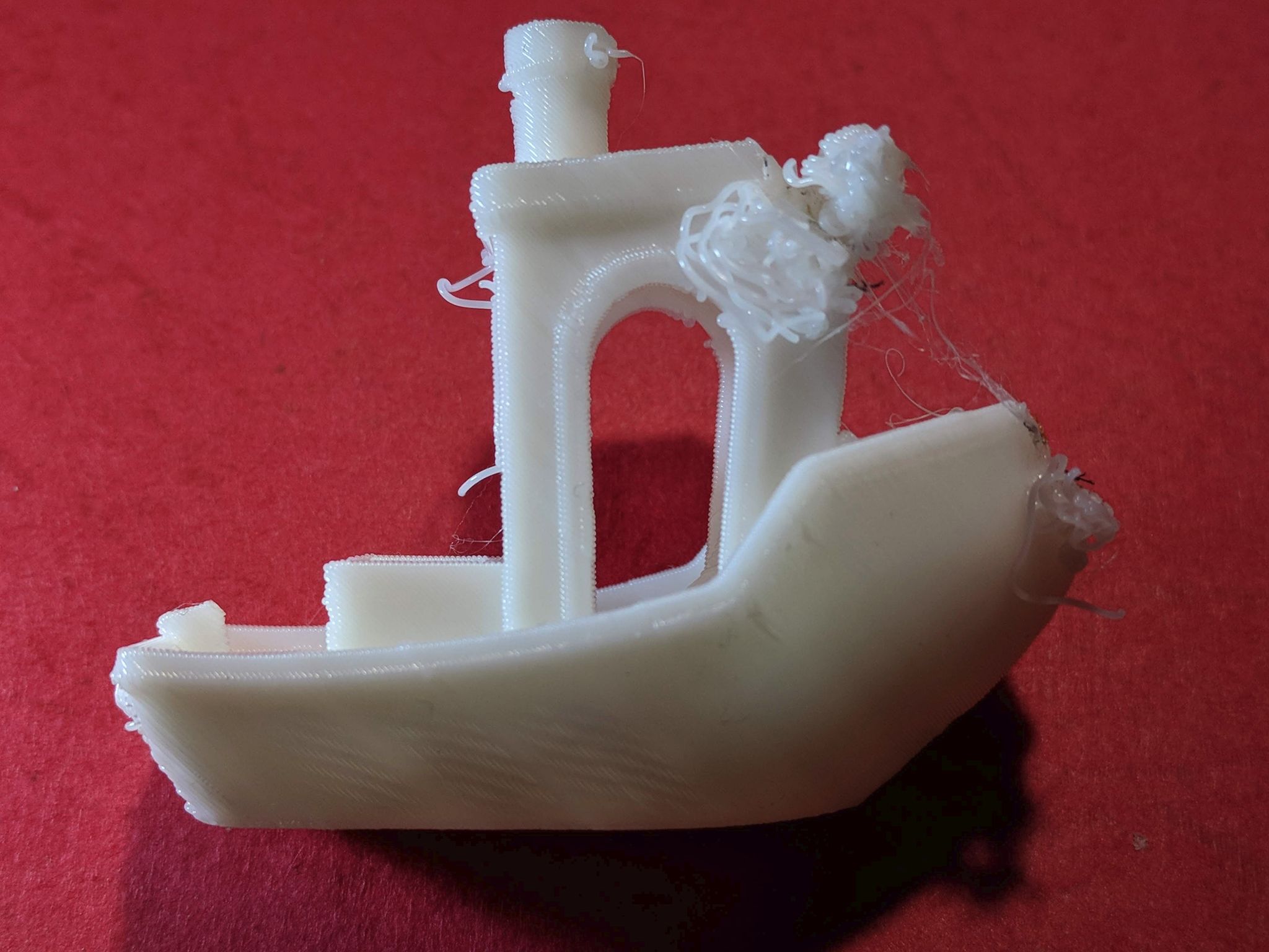

Je décide pour commencer d'imprimer un premier «Benchy» (j'adore les benchies et on n'en a jamais assez 😄 ). La grande majorité de l'impression se déroule correctement hormis quelques lignes qui s'impriment dans le vide: j'apprends à mes dépends qu'avec cette impression à 45°, que le visionnage de l'aperçu après tranchage, couche après couche n'est pas facultatif et qu'il devoir devenir une habitude, un réflexe. Malheureusement, à un moment, vers la fin de l'impression (proue du Benchy), je vois la buse accrocher celle-ci et décoller le bateau du plateau. Premier échec (il y en aura d'autres): CR30 1 moi 0
benchy-fail-1.thumb.jpg.13335eece9f296a6811555b293775caf.jpg  benchy-fail-2.thumb.jpg.e8a564c746b2eeee1d31028d803ee50a.jpg

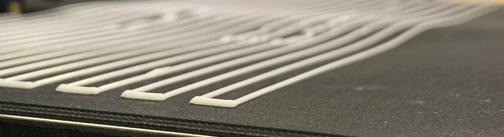

Après observation minutieuse du tapis, je m'aperçois que le milieu de celui-ci est bombé. En appuyant à cet endroit je sens un vide d'air. Ce défaut n'apparait que lorsque le lit est chauffé.
Pour vérifier cette déformation, je lance un test de calibration. Un gcode qui utilise un nouveau code ( M808 ) pour répéter un motif à imprimer ( @thinkyheaddéveloppeur de Marlin ne manque pas d'humour ( le 8 n'est jamais qu'un infini à 90° ( ∞ ) ou l'inverse pour les plus tatillons 😄) :
Citation
M104 S205
M140 S55
M109 S205
M190 S55
G28 XY
G92 X0 Y0 Z0 E0
M83 ; extruder relative
M117 Level Pattern
M808 L10 ; répéter 10 fois
G92 Z0
G0 X210 E50 F800
G0 Z5 E2
G0 X0 E50
G0 Z10
M808 ; goto loop start
Et voilà ce que j'obtiens. L'accroche au milieu n'est pas bonne du tout; on voit bien la bosse formée par le vide d'air entre le plateau chauffant et le tapis :
defaut-tapis-chaud-1.thumb.jpg.f1734c22448569fa0fa2a2e8fab424e4.jpgdefaut-tapis-chaud-2.thumb.jpg.49d3b9db4901c3577e9482eedd8cc7fd.jpg
Je retends le tapis un peu plus en espérant que ça l'aplatisse mais ça ne semble pas avoir d'effet.

J'ai profité de ce démontage pour prendre quelques photos qui pourront servir aux futurs propriétaires si Creality ne modifie pas cette imprimante. Imprimante qui je le rappelle est un modèle de pré-production servant à remonter les problèmes éventuellement rencontrés par les testeurs.
On démonte le bâti du tapis en dévissant quatre (4) vis, en déconnectant la prise GX16 pour le plateau chauffant sans oublier de débrancher le câble du moteur de l'axe Z :
vis1.thumb.jpg.0c8df59620791f264ade2df218ec14be.jpgvis2.thumb.jpg.26a79cefca3f0c32521850a9674d1afa.jpgvis3.thumb.jpg.00b2f1aa9d2d25e53bf1653f6a0f87d8.jpgvis4.thumb.jpg.34bee1b15f81149fb51106e6b190bc57.jpg
connecteur-aviation-gx16-hotbed.thumb.jpg.507a0fc09f5dd2fee9026758664aea78.jpgconnecteur-nema17-Z.thumb.jpg.0ec1a78cf67edcd1a7001e860d547fa3.jpg
Maintenant, il faut démonter la courroie-tapis. En dévissant d'abord complètement les vis de tension du tapis de chaque côté :
vis-tension-tapis-roulant-g.thumb.jpg.6a3bee4db0332d24058fbe4e47343e73.jpgvis-tension-tapis-roulant-d.thumb.jpg.d42fc2369757f71be50557f6cec46e31.jpg
On peut désormais enlever les deux support de chaque côté pour pouvoir retirer le rouleau tendeur, quatre vis sont à dévisser (8 en tout) :
Reste à retirer délicatement le rouleau-tendeur puis la courroie-tapis.
Le rouleau avec vue de ses extrémités, on peut noter que l'axe n'est pas circulaire mais avec deux méplats) :
extremite-rouleau-tendeur-tapis.thumb.jpg.6ea4a5ed01402e84c8cfa825f4e553b8.jpgextremite-rouleau-tendeur-tapis-2.thumb.jpg.566ad8e7b68c717f4db4789cf360cfe1.jpg

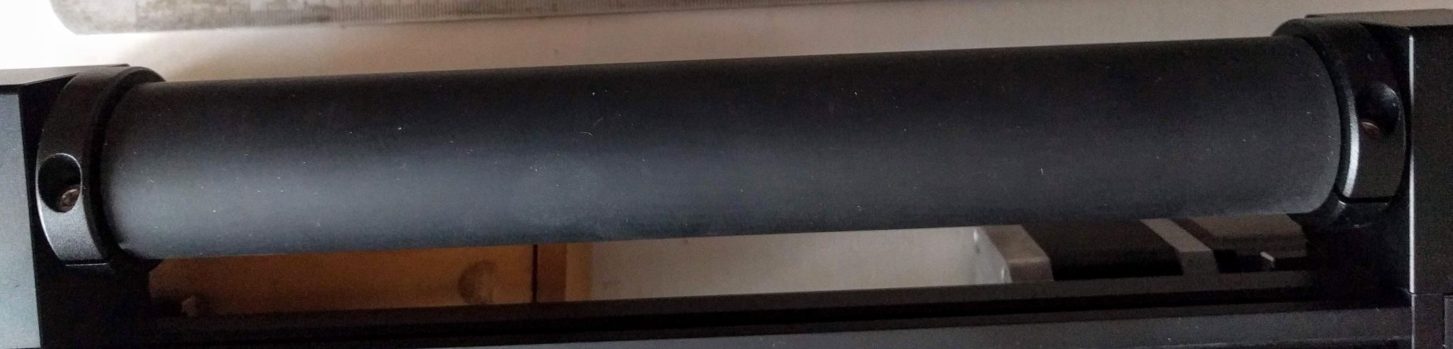

Le rouleau actionné par le moteur de l'axe Z est recouvert d'une surface caoutchoutée :
La courroie / tapis-roulant :
tapis-roulant.thumb.jpg.6c121d2b3885068587079bf6de5ddd9e.jpgtapis-roulant-2.thumb.jpg.cbe264733653b36f6be11651770f9cb2.jpg
Les vis servant à «niveler» les deux plateaux, la découpe du profilé accueillant la base métallique support des deux plateaux:
vis-reglage-niveau-plateaux.thumb.jpg.430cec023f9b18211168e0215f1f94c7.jpgpercage-profile-vis-reglage-hauteur-plateau.thumb.jpg.5753ed1d5e46163886721b1261ce5f65.jpgvis-reglage-niveau-plateaux-2.thumb.jpg.560911cd63010347a09f633ef0379897.jpg
Une fois tout ces éléments retirés (tapis, rouleau-tendeur), le bâti s'offre à nous. Deux plateaux, un non chauffant à droite, l'autre chauffant déjà démonté pour pouvoir procéder au «palliatif» :

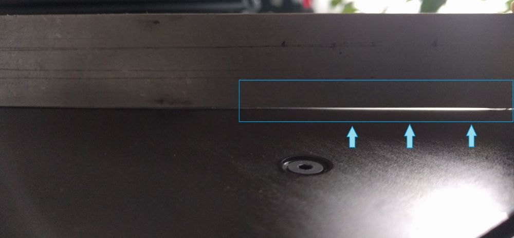

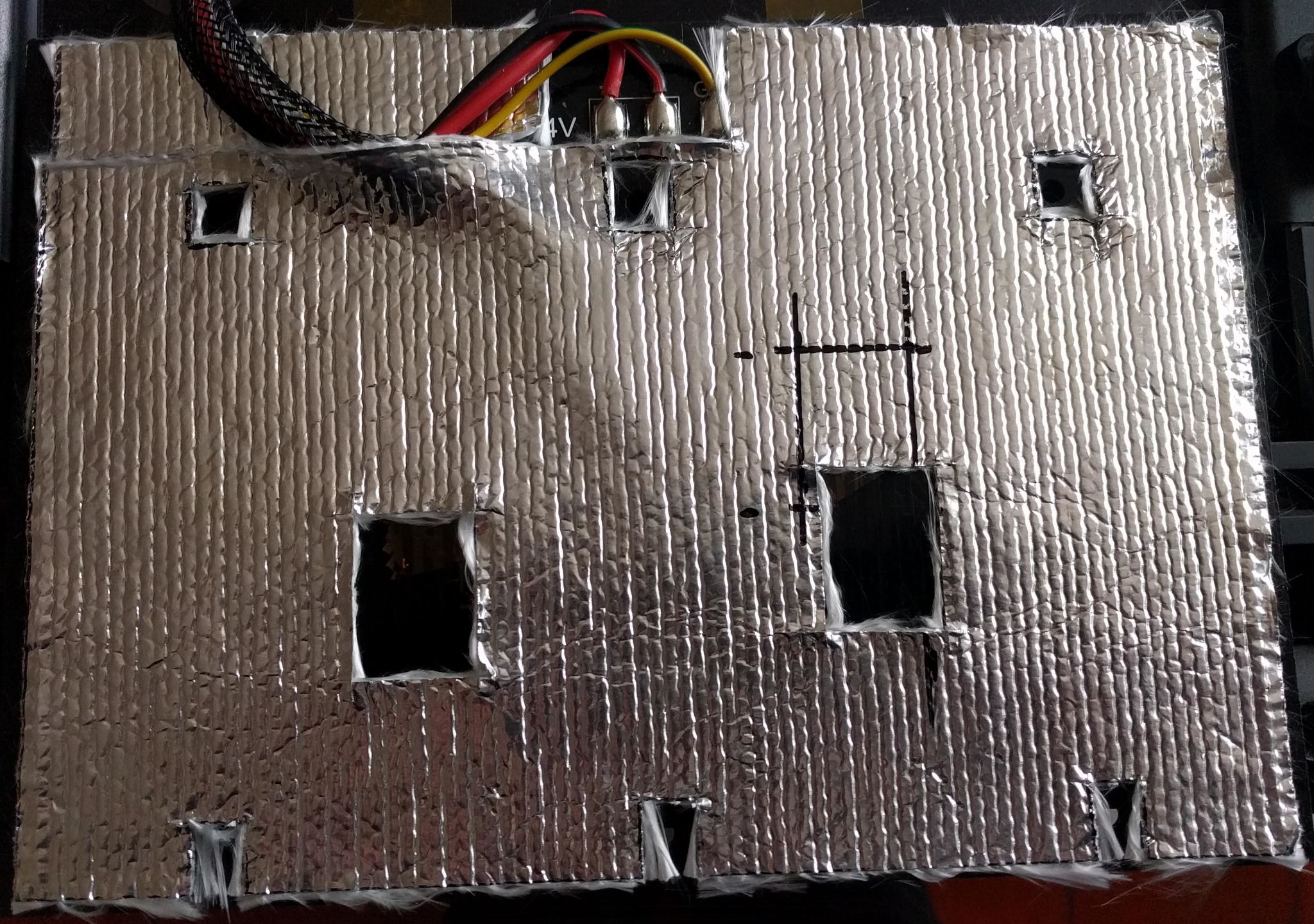

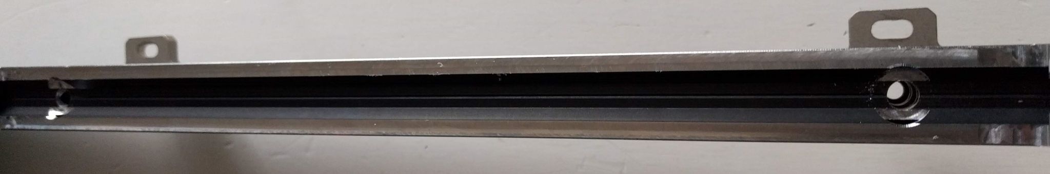

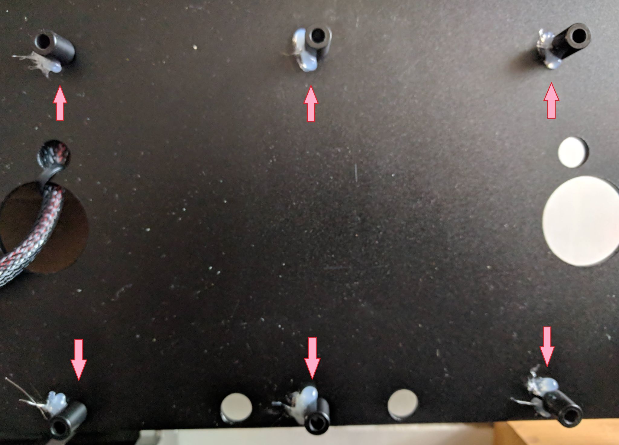

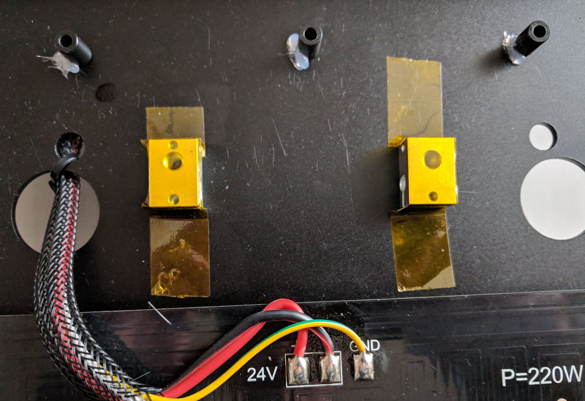

Le plateau chauffant avec sa «déformation» (à noter que le métal de celui-ci permet à un magnet d'être attiré 😉 ) :

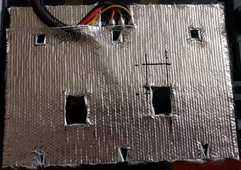

Pour compenser ce creux au milieu de ce lit chauffant, après mesure des entretoises (six (6)), je réutilise des corps de chauffe prévus pour une E3D (12 mm), maintenus par de l'adhésif Kapton. Ils sont en aluminium et avec la chauffe du plateau devraient se dilater un peu pour éviter cet affaissement au centre. J'en profite pour ajouter une isolation (pare-feu provenant de mon accessoiriste moto). Les entretoises ne sont pas maintenues à l'origine, au premier essai de remontage du tout, c'est bien compliqué (ou je ne suis plus suffisamment adroit) donc j'ajoute quelques points de colle pour les maintenir.
cales-anti-creux-hotbed.thumb.jpg.05c39a00675dbd96d20ea1634967dd60.jpg maintien-entretoises.thumb.jpg.dd9212d3bf433ec88e3e56e56d3cbe38.jpg
pare-chaleur-hotbed-decoupes.thumb.jpg.26696166ee1a5004e88ca3fdcb50b7db.jpgpare-chaleur-hotbed-pose.thumb.jpg.a8e4428babbfd4366494a665efd649de.jpg
Une fois ces modifications faites, le remontage de l'ensemble des éléments du bâti «tapis-roulant» est effectué. J'ai simplement ajouté un peu de graisse sur le pas de vis et la vis des extrémités servant au réglage de la tension du tapis pour faciliter ce réglage. Une fois retendu, quelques tests de déplacement de l'axe Z permettent de valider que tout fonctionne. Juste un oubli, la pièce à l'avant qui sert à décrocher les impressions étant restée au même emplacement mais la tension du tapis ayant été modifiée, une marque est apparue sur le tapis 😞:

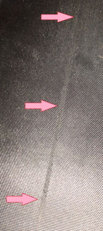

gravure-tapis-oubli-reglage-enleve-piece.thumb.jpg.9a041a9e1fe58465fe49bbe873a48d94.jpg
Les impressions peuvent reprendre. D'abord par un premier test permettant de vérifier que la première couche est cette fois correcte avec un plateau plan. On passe de avant modification :
à après (c'est tout de même mieux, non ?) :

- YB = Y - Z * sin(angle) ; C = Z * (1 / sin(angle))
- Le rapport entre le mouvement de Z et le mouvement de la bande est (1 / sin(angle)) => Hypot (YB) / Adjacent (Z)
- Pour chaque +1mm que C déplace, YB doit être décalé de -1,414mm.
- Pour chaque déplacement de +1,414 mm de YB, C doit être décalé de -1 mm.
- Donc la position Y0 Z10 est YB10 C14.14

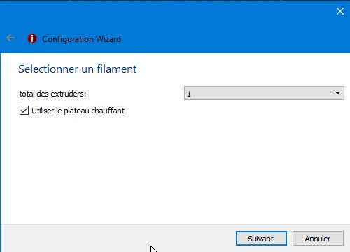

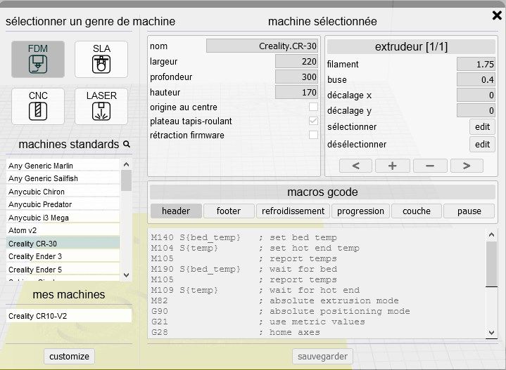

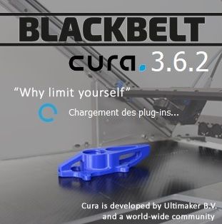

1) Blackbelt Cura :
Après installation, une fenêtre s'affiche précisant la version de Cura :

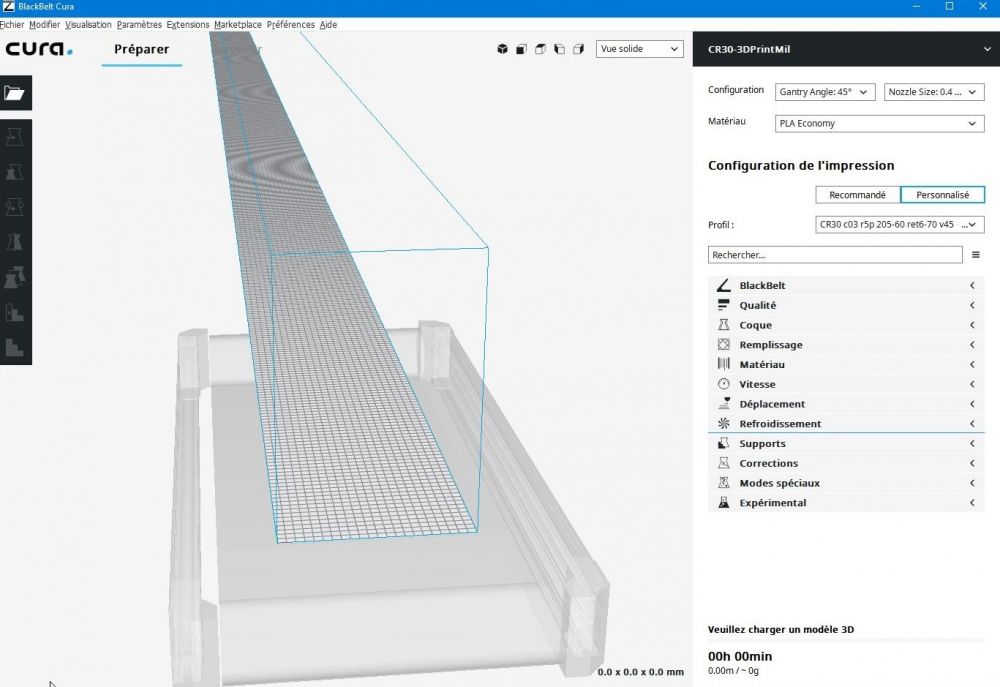

L'interface de travail apparait au bout d'un moment :

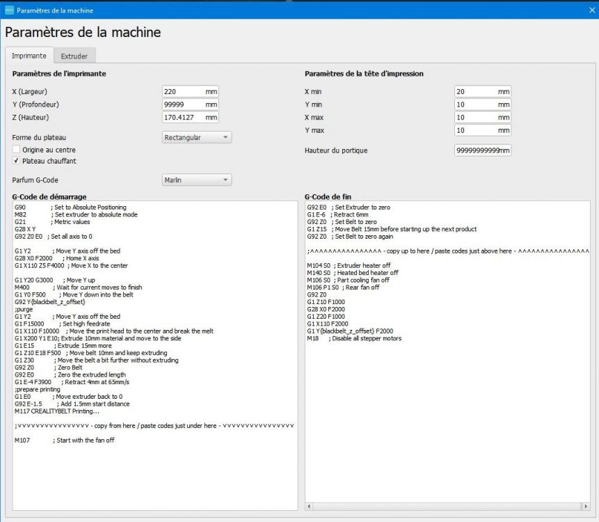

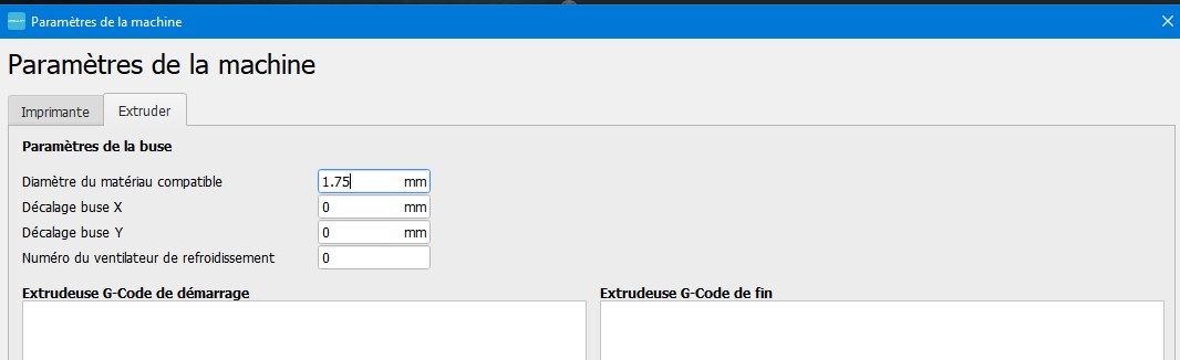

Les paramêtres de la machine déclarée correspondent à une imprimante Blackbelt, il va falloir en modifier certains (largeur (220), hauteur (170)) :
bb-parametres-machine.jpg.f5185321ec4030df35ad60670c978e02.jpgbb-parametres-extrudeur.jpg.e2b4b28a7c0d7416491002fc99cee253.jpg
Le G-code de démarrage comporte des commandes dont je ne suis pas sûr que la carte puisse les gérer 🤔, là aussi des modifications s'imposeront.
L'ensemble des sections de paramétrages de l'impression. A noter l'absence, voulue de celle dédiée à l'adhérence sur le plateau et la présence d'une nouvelle section ne traitant que le dépôt du filament sur la bande de roulement (tapis) :
bb-sections.jpg.16d5b6fbece114d428398649edbc2030.jpg  bb-section-blackbelt.jpg.c3a3caa6a185d145b341c7d202f8684d.jpg
Je détaille cette dernière section ci-dessous avec le Cura Crealitybelt.

Le logo de lancement a été «personnalisé» mais ne correspond plus à la machine actuelle (toute l'électronique est au-dessous de l'imprimante dans un chassis métallique, le système de mouvements des axes X et Y est désormais en CoreXY, l'extrusion n'est plus en direct-drive mais en bowden), la version de Cura est une 3.6.0 :
L'interface de travail est en gros la même qu'avec le Cura BlackBelt mais cette fois les paramètres machines sont correctement pré-renseignés :

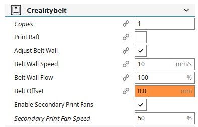

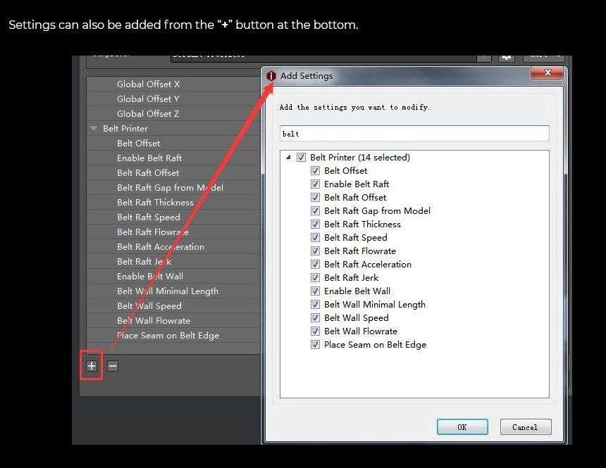

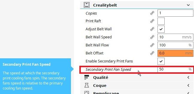

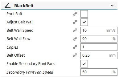

La section concernant la «couche» déposée sur la bande de roulement :

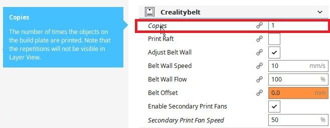

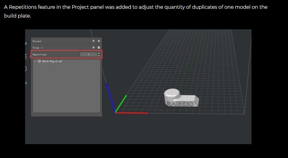

Il est possible d'imprimer plusieurs copies de la pièce, il suffit de préciser leur nombre. Autres possibilités, en multipliant le modèle dans l'espace de travail de Cura puis en espaçant ces pièces sur la bande lors du tranchage, si Octoprint est utilisé pour surveiller la CR30 (c'est mon cas), un greffon permet de créer une file d'attente d'impression, son avantage est que différentes piéces à imprimer peuvent être mise dans la file contrairement à l'option copie qui ne duplique que le même modèle :

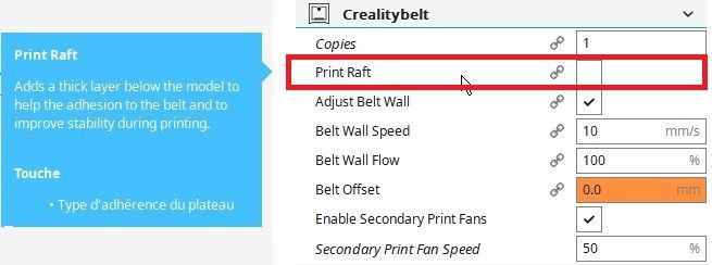

La section «Adhérence du plateau» étant désactivée, à juste raison car il n'est pas possible comme habituellement d'utiliser une jupe ou une bordure autour de la pièce, il reste encore possible d'utiliser un radeau si on le souhaite vraiment (mais qui utilise encore un radeau aujourd'hui) :

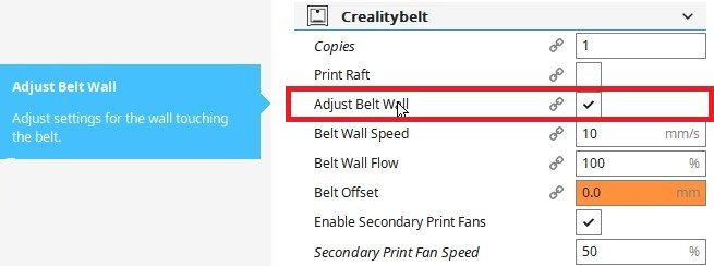

L'option suivante doit être cochée pour que la ligne déposée sur la bande soit traitée particulièrement, c'est elle qui sert de fondation à chaque couche :

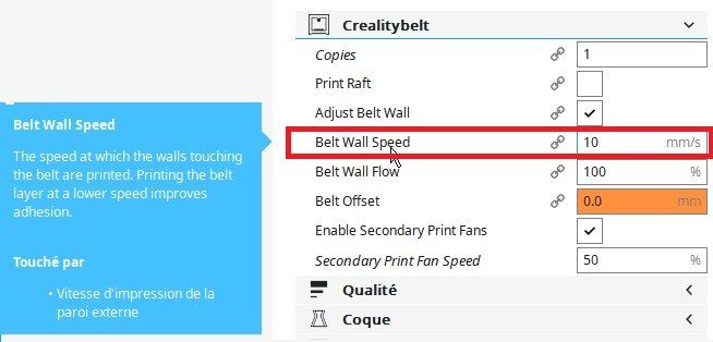

Pour garantir une bonne tenue, la vitesse d'impression doit être lente voire très lente :
Le débit de cette ligne est évidemment ajustable :
Pour enfoncer un peu plus la ligne de filament en contact avec la bande, on peut ajouter un décalage uniquement pour cette ligne (équivalent d'un Zoffset) :
Les deux dernières options concernent le refroidissement de cette «couche»  :
cb-crealitybelt-enablesecondaryprintfans.jpg.aa47bed36c4266df0d33ecc5c8115567.jpgcb-crealitybelt-fanspeed.jpg.5dca0c318457056f2a588035772590fb.jpg

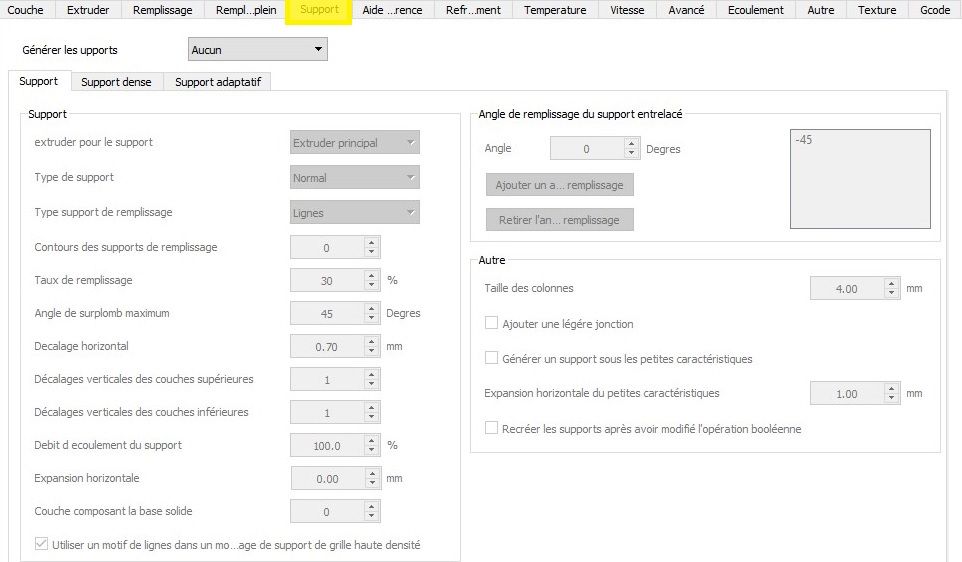

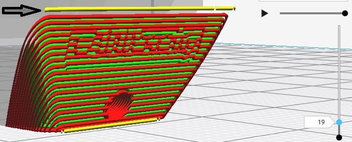

Dans Cura «classique», on peut facilement voir quels endroits d'un modèle risquent de poser problème et nécessiter du support. Pour cela, la couleur rouge indique ceux-ci.  Mais dans Blackbelt ou Creality Belt, ces zones «problématiques» ne sont pas indiquées car la transformation des plans (Y / Z) n'a lieu qu'après tranchage. Le seul moyen pour trouver ces zones est avant tranchage de réorienter la pièce sur le plateau de 45° :

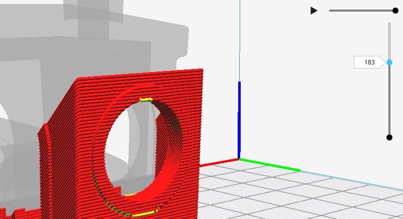

Après tranchage, l'aperçu couche par couche permet de trouver précisément là où il faudra du support. Exemple avec un Benchy, au moins deux couches vont déposer du filament en l'air :
benchy-c18.jpg.62f75b0a9ab4e73641bf1741689f7065.jpgbenchy-c19.jpg.a9a74b64bf2e2f2777ca58acf4272c60.jpgbenchy-c20.jpg.18f1cb40d4876052e03edf339f9a6574.jpg
benchy-c183.jpg.f50f990db22562e2de7fd31ae5006dd1.jpgbenchy-c184.jpg.74ab8855ee0b66f1ce8f67f2a2436039.jpgbenchy-c185.jpg.db26d315f12715f7970e3ec2cd34aba3.jpg
Pour éviter ces ajouts de supports qui peuvent parfois être difficiles à enlever et dénaturer la pièce imprimée, une réorientation parfois permet de s'en passer totalement. Certaines pièces qui en impression classique, couches empilées les unes sur les autres, nécessitent absolument des supports, avec cette impression à 45° peuvent s'en dispenser totalement (une fois la pièce correctement orientée) :
superman-overhang.jpg.4a0cd7281dc42a03d1b82c2edeadf4f6.jpgsuperman-overhang-1.jpg.4e540c9b2bdca2a024101330037d9aa3.jpgsuperman-overhang-2.thumb.jpg.ccb0fc3c92c8414fb345cfdb3b27b777.jpg

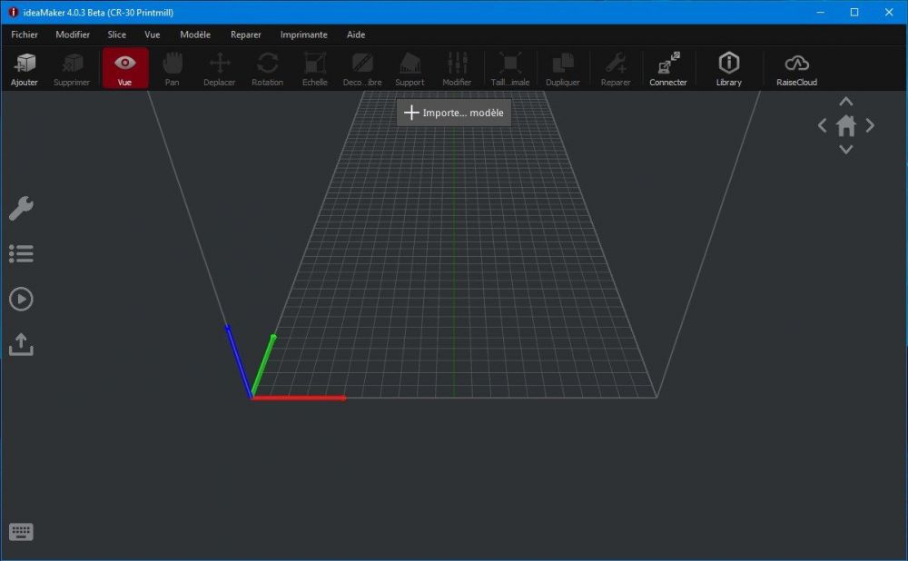

3) Ideamaker :

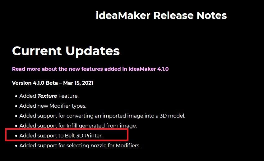

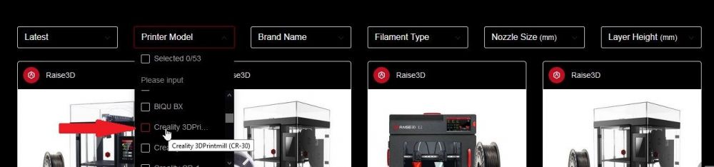

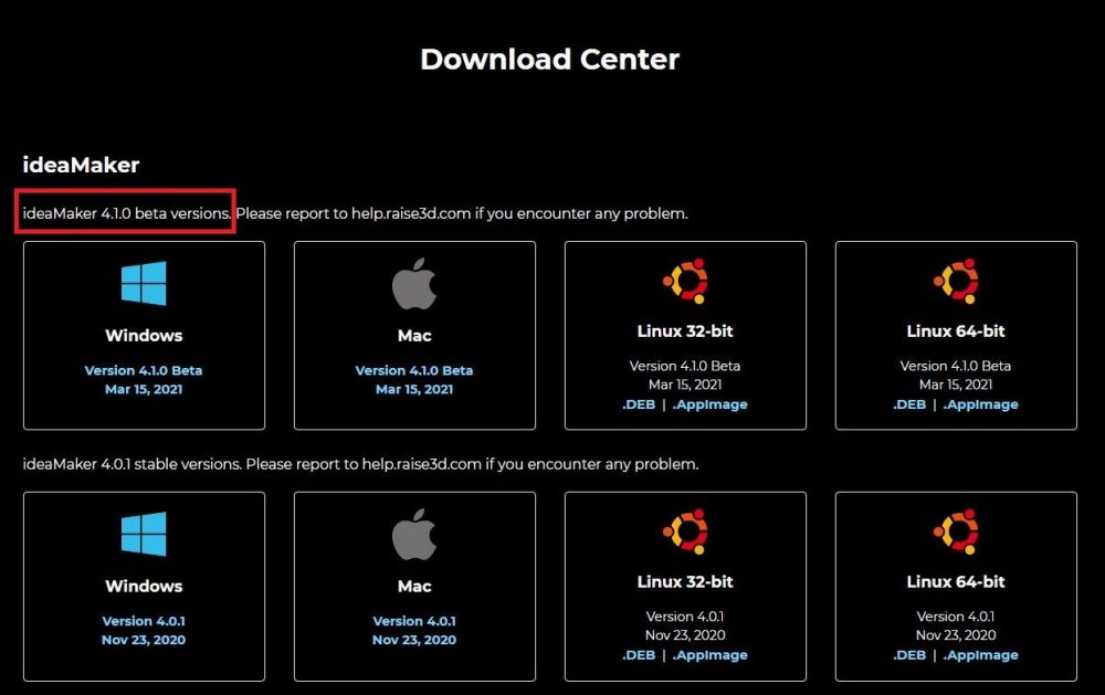

Le constructeur de machines Raise3D prend en charge la 3DPrintMill dans la version «beta» de son trancheur (4.0.3 au moment du test) et continue d'améliorer celle-ci puisque qu'une version récente a été mise en ligne le 15/03/21 (4.1.0) . La page de téléchargement permet de choisir la version adaptée au système d'exploitation de son matériel informatique :
La prise en charge des imprimantes à bande est aussi complète que dans les versions Cura du post précédent (la version beta est passée en 4.1 depuis mi mars) :
id-release-notes-1.jpg.e6c3a3347a19d4556559f66f2955248f.jpgid-release-notes-2.jpg.0dcf4b552bd9e77789e80981e7a0ced7.jpgid-release-notes-3.jpg.442442537155d77e9bd2ac355a05b184.jpg
id-release-notes-4.jpg.9fcbf4cc61c1d9c1de9d68bef88933cc.jpg  id-release-notes-5.jpg.13be88b80057fb2bc16955a1c8787dd8.jpg

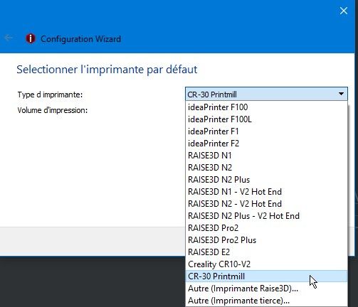

Une fois le programme téléchargé et installé, la première étape est de paramétrer son imprimante en passant par l'option du menu «configuration wizard» :
installer-new-printer.jpg.1384030e8cef23b1fb90a7a8863cf21f.jpg  installer-cr30.jpg.a83d9a52b0e94d738fe9d106bd711a6c.jpginstaller-cr30-2.jpg.e837f6982912dd003d94ac6b9b75fda0.jpg

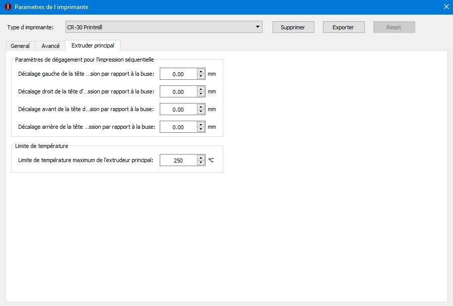

Une fois l'imprimante sélectionnée et validée, on peut vérifier quels paramètres sont utilisés :
id-param-imp-general.jpg.59fee19583de7e957c60e3fcb437d4c3.jpg id-param-imp-avance.jpg.e41bca111416e93e8dc9808c1fee4ab1.jpg

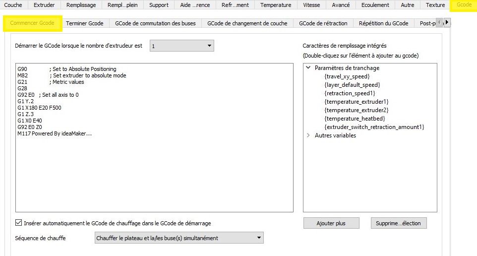

Ceux qui ont  déjà pratiqué ce trancheur ne verront pas de différences au niveau de l'interface entre la version stable et la beta:

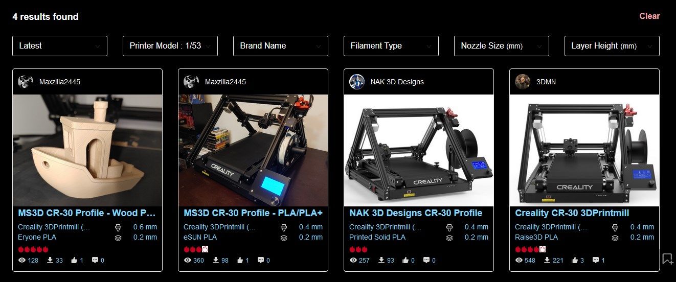

Quelques profils peuvent être ajoutés à celui par défaut d'Ideamaker en les récupérant ici :

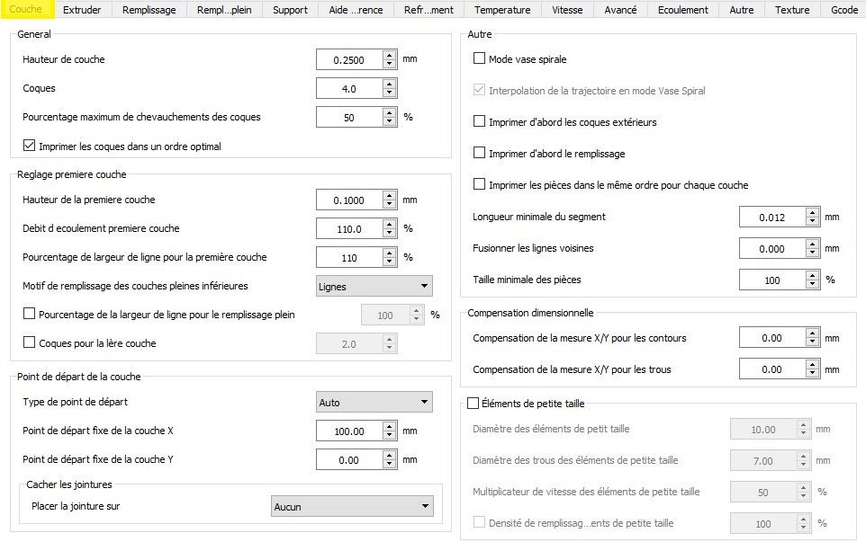

Comme pour tous les trancheurs, on choisit la pièce à trancher (sélection via Fichier / ouvrir ou dépôt de la pièce sur la surface de travail), exemple avec le test de validation de Kickstarter :
Pour lancer le tranchage, un appui sur l'icone «Lecture» affiche les paramètres essentiels (choix de l'imprimante, de l'extrudeur et du profil). Chacun de ces paramètres peut être modifié en fonction des contraintes d'impression. Pour cela, soit on ajoute ceux qui serviront fréquemment dans la zone en vert ci-dessous en cliquant sur le bouton «+» puis en les sélectionnant dans la liste, soit en cliquant sur la roue dentée en orange :

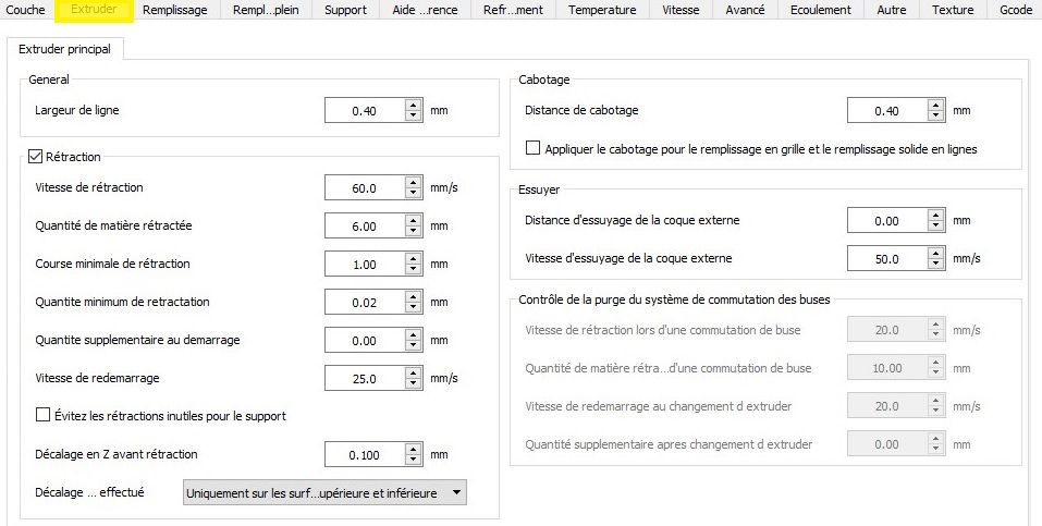

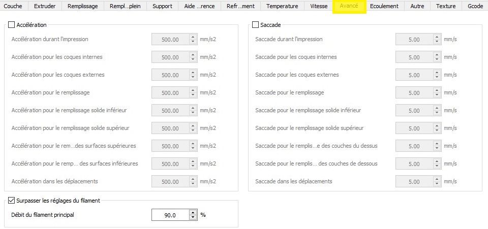

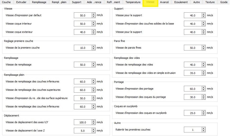

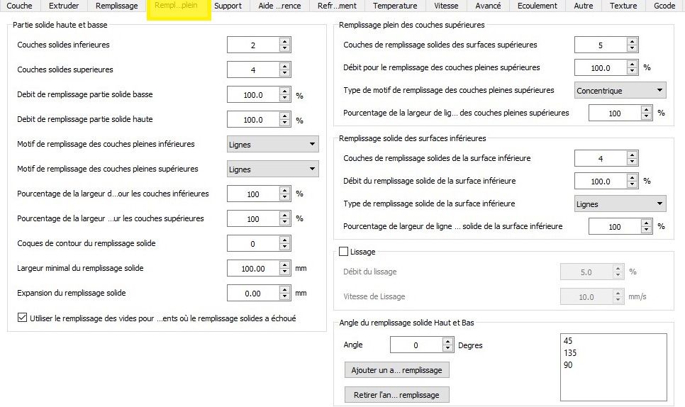

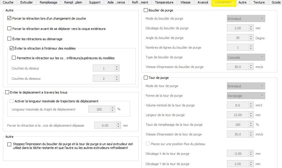

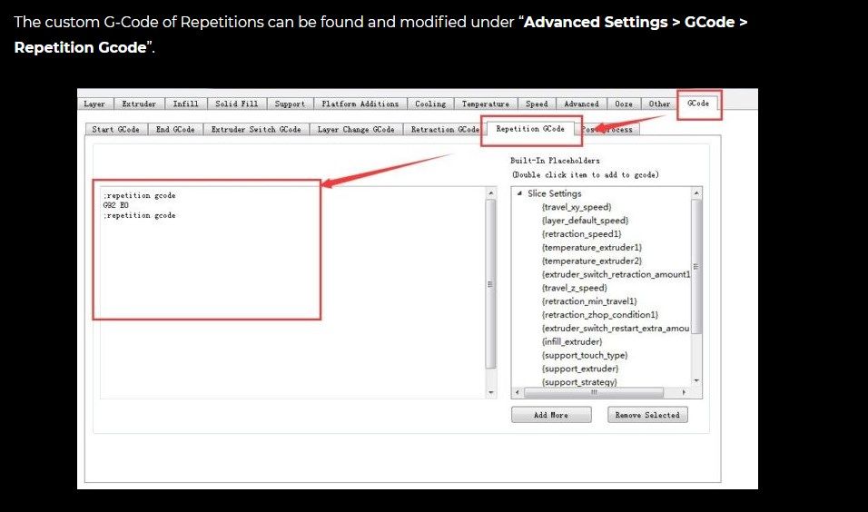

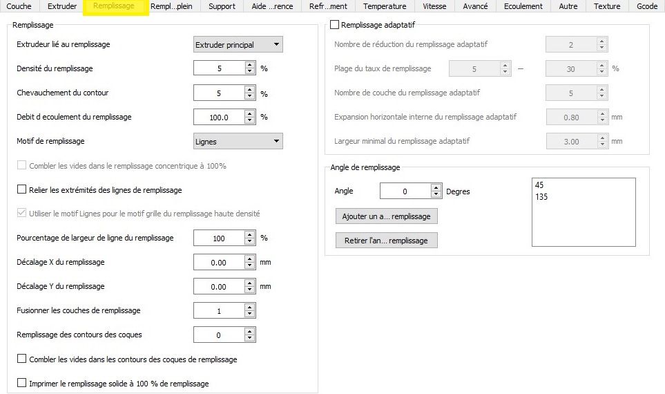

La liste de tous les paramètres modifiables est présentée sous forme d'onglets (Cura utilise des sections) :
1529885718_Reglagesavancescouche.jpg.f8e78c73d63e573ccca00bd52cc02694.jpg1868635621_Reglagesavancesextruder.jpg.3a4ebd1bbafbac1e59d45e225f0e05c8.jpg1537469840_Reglagesavancesremplissage.jpg.716c855ea143f955974ecdf3c2a4b330.jpg
653026403_Reglagesavancesremplissageplein.jpg.f42ced5339e64c01d1bf50e4607b68d8.jpg781109009_Reglagesavancessupport.jpg.81a859ba08501c9c641b9b684ea35975.jpg1967991122_Reglagesavancesaideadhrence.jpg.4be7913108454e07af36e80ec890bfe8.jpg
155574295_Reglagesavancesrefroidissement.jpg.40b2c8ba45d39c4a73720f01dd784984.jpg1707082437_Reglagesavancestemperature.jpg.c55507d35fed1e23df874db95113784f.jpg1204771384_Reglagesavancesvitesse.jpg.c4123aab105264847624125e75249217.jpg

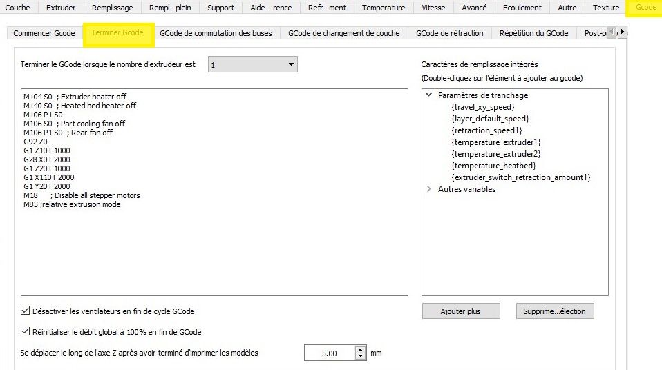

782299111_Reglagesavancesavanc.jpg.37c078e080bfa5ecdc348a771e1509ea.jpg1491301934_Reglagesavancesecoulement.jpg.d7bdb0c7d3fcbf599a5f3955a8892691.jpg691073327_Reglagesavancesautre.jpg.ce0ac05931ffcd284b17225951569b0e.jpg

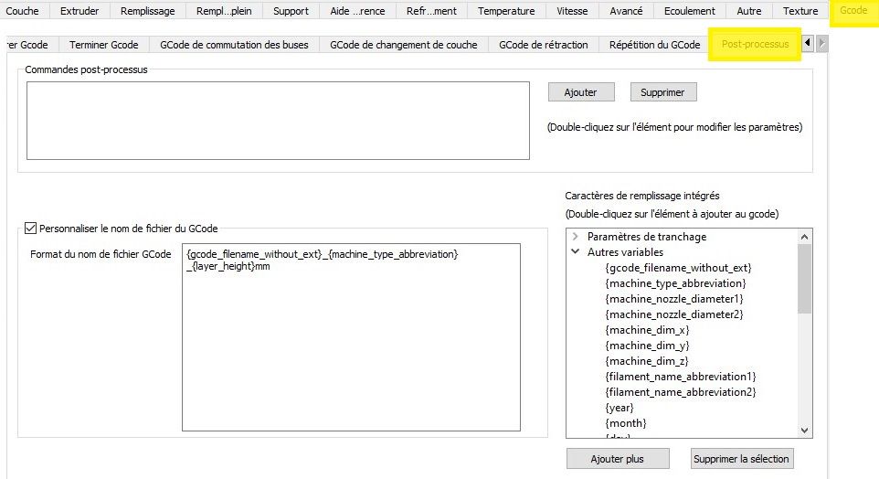

1790876059_Reglagesavancesgcodedbut.jpg.f8bf9e9c1f138e67e0e8177791983400.jpg219084321_Reglagesavancesgcodefin.jpg.b6b83ed7cfa99c0a19a40a16334f071c.jpg
964102511_Reglagesavancesgcoderepetition.jpg.6a4c5e281ed7f181222c47ae73448fe9.jpg803464162_Reglagesavancesgcodepostprocessus.jpg.7db54329b21ee045fcb77be64e6ee0f7.jpg

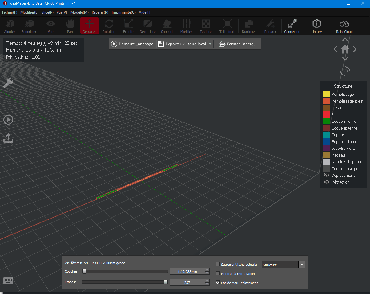

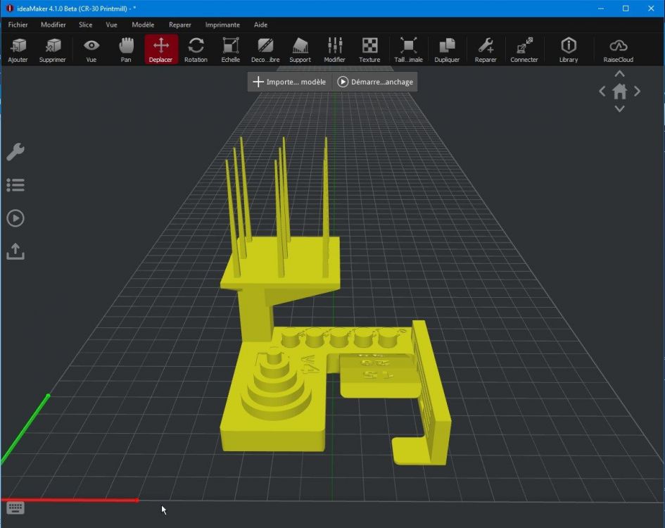

Une fois les paramètres choisis, un appui sur «Slice» et le tranchage se réalise. Un clic sur «Aperçu» permet d'analyser le tranchage couche après couche et permet surtout de voir s'il faut réorienter la pièce sur la bande afin d'éviter des impressions en l'air, comme ci-dessous :
En tournant cette pièce de 180°, cette fois-ci l'impression sera correcte :

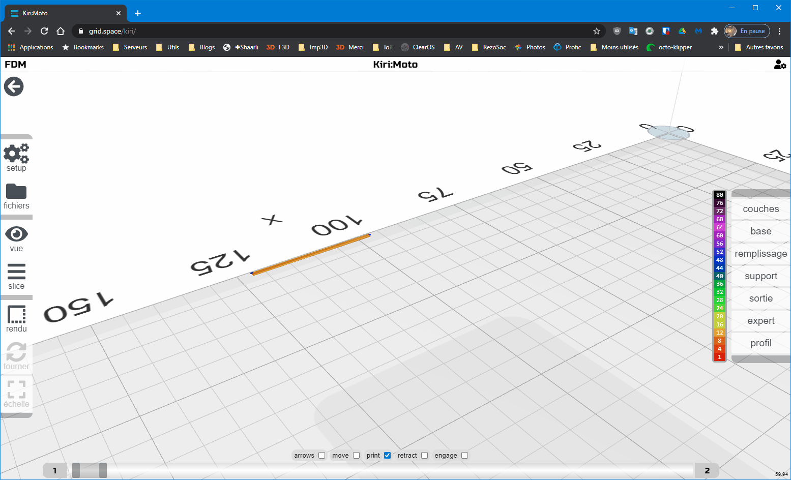

4) Kiri-Moto :
Mon coup de cœur 😉
Ce trancheur ne nécessite aucune installation puisqu’il fonctionne dans votre navigateur (testé via Chrome et Firefox). Il est accessible à cette adresse : grid.space/kiri
Tout le processus de découpe se déroule au sein du navigateur, les données restent en local pas chez un fournisseur «nuagique». L'intérêt principal est qu'il est toujours à jour (au moins tant que son principal développeur s'en occupe, ses sources sont disponibles dans un dépôt Github), les nouvelles fonctionnalités, corrections de bogues et les mises à jour sont régulièrement mises en place. On peut choisir la version avec laquelle on souhaite trancher (stable / développement). Cerise sur le gâteau, il est entièrement Open Source.
De plus ce trancheur n'est pas réservé qu'aux imprimantes 3D (FDM / SLA) mais peut également être utilisé avec des CNC, des graveurs Laser, des matériels de découpe (n'ayant pas ce type de matériel, je n'ai pas testé).
J'ai découvert ce trancheur via le discord des testeurs de la 3DPrintMill. Son développeur est Stewart Allen. J'ai participé à sa localisation (qu'il va falloir que je peaufine encore un peu), au départ il ne proposait que deux langues: Anglais, Danois. Désormais, il est aussi en Français, Allemand.

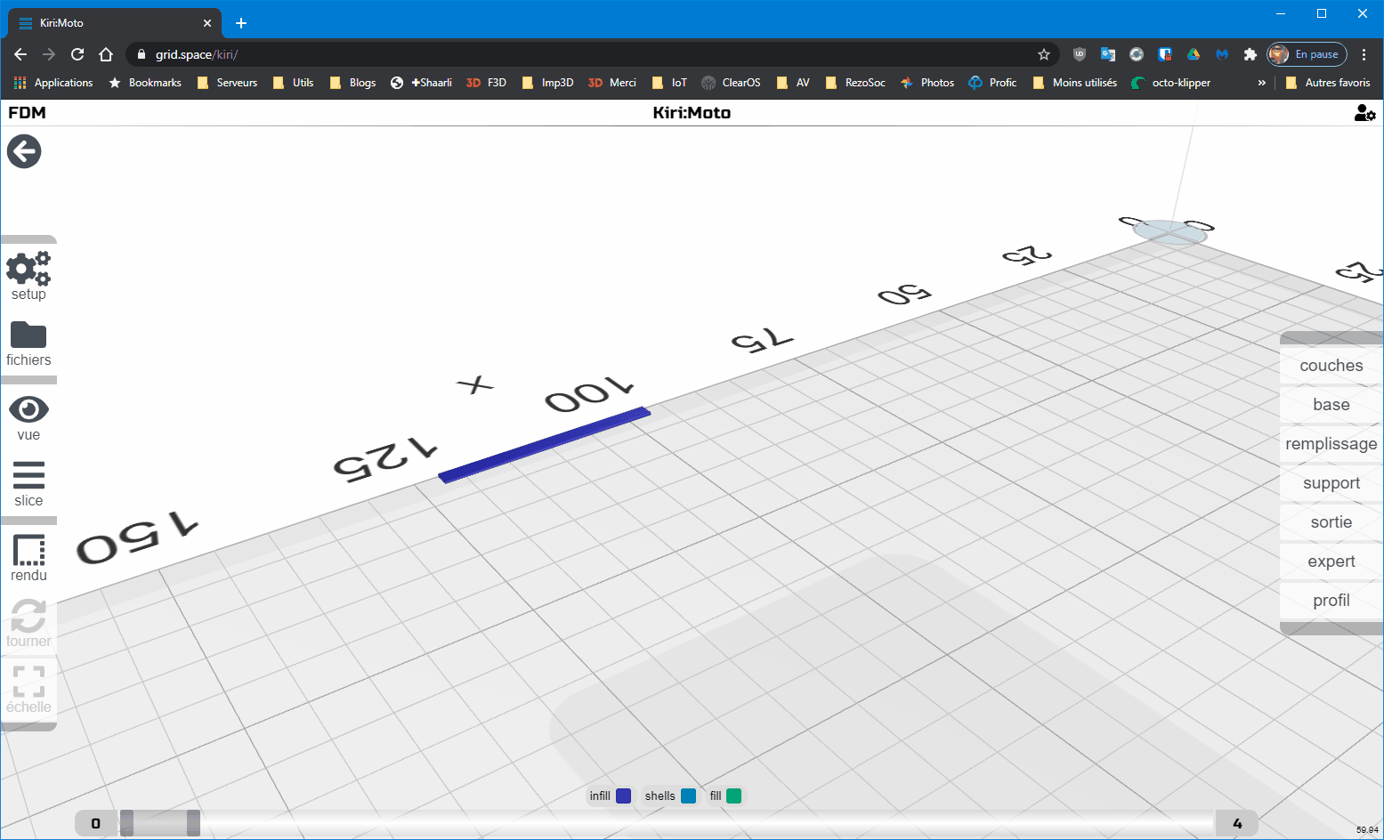

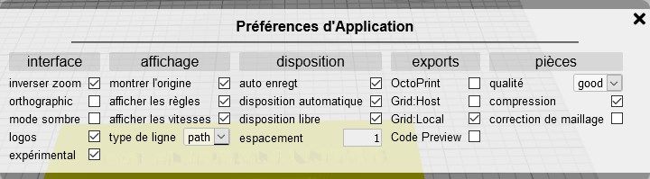

L'accès au site, après validation de l'acceptation des cookies, affiche l'interface suivante (j'ai sélectionné le français, étonnant non 😄 ) :
En haut à droite de la fenêtre en cliquant sur l'icone du personnage les options disponibles permettent de choisir la langue d'affichage, d'accéder à de l'aide quant au fonctionnement et manipulations accessibles au clavier, de sélectionner la version de travail (anciennes, stable, développement)  et également en cas de bug d'exporter un fichier qui permettra à Stewart Allen de déboguer plus facilement:
Les icones à gauche de l'écran permettent d'abord de choisir quel matériel (FDM, SLA, CNC, graveur) on va utiliser puis quel modèle «Setup» ainsi que les préférences générales :
km-setup.jpg.eaef715e3726303bb38551ce6a8534c7.jpgkm-setup-machines.jpg.5f92649c20e38edd5a6b0c2e04ead511.jpg
Ensuite «Fichiers» permet comme tout bon trancheur de sélectionner la(les)  pièce(s) à trancher ou récupérer des pièces déjà utilisées :
L'option «Rendu» permet de modifier l'affichage de la pièce sur le plan de travail (plein, fil, transparent, caché) :
Les options «Tourner» (orientation de la pièce sur le plan de travail) et «Échelle» ne sont activables que si la pièce est préalablement sélectionnée :
km-tourner.jpg.2b72c16f57b528e802c2279879d2ce79.jpg  km-echelle.jpg.24a13fe80e9721f08e982bd50b0ad1fd.jpg
La dernière option est celle qui permet de trancher la pièce après avoir choisi les paramètres d'impression dans le menu de droite de l'écran puis de prévisualiser l'impression et finalement d'exporter le G-code (directement sur Octoprint si l'option a été indiquée dans Setup / préfs ) :

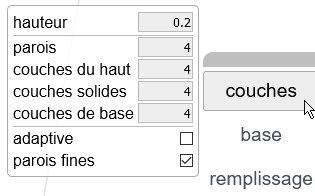

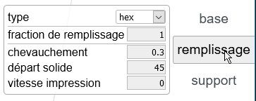

Les options de droite concernant les paramètres de tranchage sont celles classiques que l'on retrouve dans tous les trancheurs :
km-couches.jpg.73ea4329c242773c8d5f0dd0b2647797.jpg  km-remplissage.jpg.2c2acca9564671deac01fa390fc6e729.jpgkm-support.jpg.006997d5bd4283df64acc82aa524a2a9.jpg
km-sortie.jpg.011c6d17010dc06ad3bb0173fa2cd705.jpgkm-expert.jpg.d9962677fe31f52f4468fa8c1689adc2.jpgkm-profil.jpg.e1f5555c72b15fa6f274edb9c0bab8b8.jpg

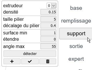

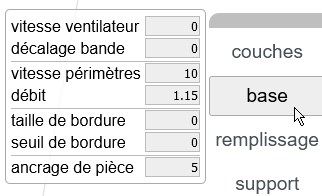

Cette dernière concerne la 3DPrintMill plus particulièrement (Base) :
Deux options dans cette dernière sont uniques: ancrage et taille de bordure. On ne peut utiliser ni jupe, ni bordure avec une imprimante à Z infini. Ancrage permet d'ajouter à l'avant de la pièce tranchée l'équivalent d'une bordure, de même avec «taille de bordure» qui elle sera ajouté de chaque côté de la pièce avec même la possibilité de ne l'ajouter que si la longueur du filament déposé sur la bande est plus petit que la valeur indiquée dans «seuil». Ce sont deux options, absentes des autres trancheurs (Cura, Ideamaker) qui facilitent la vie d'un utilisateur de 3DPrintMill : l'accroche /adhérence sur la bande étant parfois un peu capricieuse 😉
Stewart Allen met à disposition sur sa chaine Youtube de nombreuses vidéos (en anglais) pour tous ceux qui souhaiteraient approfondir l'utilisation de Kiri-Moto.
Exemple de l'aperçu après tranchage :
Le même en mode «prévisualiser», les couleurs indiquent les vitesses d'impression :
Je recommande d'essayer ce trancheur, il est simple d'utilisation. Certes de nombreuses options ne sont pas disponibles comme avec les trancheurs habituels mais ça a un avantage pour des débutants : éviter de se perdre dans certains paramètres. Les pièces imprimées sont aussi bonnes qu'avec Cura, Ideamaker. Son seul défaut est que pour certaines pièces, le temps de tranchage peut sembler long (le travail se fait totalement dans le navigateur de votre ordinateur).

La CR30 / 3DPrintMill continue d'évoluer tranquillement. A partir d'un Marlin «communautaire», il est désormais possible de réduire un peu le bruit des ventilateurs (au moins quand elle n'imprime pas 😉 ).
Moyennant un simple déplacement du branchement des ventilateurs de refroidissement des pilotes de la carte et de celui refroidissant le radiateur de la tête, ils ne s'enclenchent plus immédiatement à l'allumage de la machine mais pour celui du radiateur qu'au-delà de 50° et pour celui des pilotes que lorsqu'ils sont actionnés / utilisés.
Pour que ce changement de position des ventilateurs soit pris en compte, le Marlin doit être compilé avec les options idoines (configuration_adv.h) :
Citation
 * Controller Fan
 * To cool down the stepper drivers and MOSFETs.
 * The fan turns on automatically whenever any driver is enabled and turns
 * off (or reduces to idle speed) shortly after drivers are turned off.
#define USE_CONTROLLER_FAN
#if ENABLED(USE_CONTROLLER_FAN)
  #define CONTROLLER_FAN_PIN PC1        // Set a custom pin for the controller fan
  //#define CONTROLLER_FAN_USE_Z_ONLY    // With this option only the Z axis is considered
  //#define CONTROLLER_FAN_IGNORE_Z      // Ignore Z stepper. Useful when stepper timeout is disabled.
  #define CONTROLLERFAN_SPEED_MIN      0 // (0-255) Minimum speed. (If set below this value the fan is turned off.)
  #define CONTROLLERFAN_SPEED_ACTIVE 255 // (0-255) Active speed, used when any motor is enabled
  #define CONTROLLERFAN_SPEED_IDLE     0 // (0-255) Idle speed, used when motors are disabled
  #define CONTROLLERFAN_IDLE_TIME     60 // (seconds) Extra time to keep the fan running after disabling motors
  #define CONTROLLER_FAN_EDITABLE      // Enable M710 configurable settings
  #if ENABLED(CONTROLLER_FAN_EDITABLE)
    #define CONTROLLER_FAN_MENU          // Enable the Controller Fan submenu
  #endif
#endif
Citation
// @section extruder
 * Extruder cooling fans
 * Extruder auto fans automatically turn on when their extruders'
 * temperatures go above EXTRUDER_AUTO_FAN_TEMPERATURE.
 * Your board's pins file specifies the recommended pins. Override those here
 * or set to -1 to disable completely.
 * Multiple extruders can be assigned to the same pin in which case
 * the fan will turn on when any selected extruder is above the threshold.
#define E0_AUTO_FAN_PIN PC0
#define E1_AUTO_FAN_PIN -1
#define E2_AUTO_FAN_PIN -1
#define E3_AUTO_FAN_PIN -1
#define E4_AUTO_FAN_PIN -1
#define E5_AUTO_FAN_PIN -1
#define E6_AUTO_FAN_PIN -1
#define E7_AUTO_FAN_PIN -1
#define CHAMBER_AUTO_FAN_PIN -1
#define COOLER_AUTO_FAN_PIN -1
#define COOLER_FAN_PIN -1
#define EXTRUDER_AUTO_FAN_TEMPERATURE 50
#define EXTRUDER_AUTO_FAN_SPEED 255   // 255 == full speed
#define CHAMBER_AUTO_FAN_TEMPERATURE 30
#define CHAMBER_AUTO_FAN_SPEED 255
#define COOLER_AUTO_FAN_TEMPERATURE 18
#define COOLER_AUTO_FAN_SPEED 255
Citation
 * Idle Stepper Shutdown
 * Set DISABLE_INACTIVE_? 'true' to shut down axis steppers after an idle period.
 * The Deactive Time can be overridden with M18 and M84. Set to 0 for No Timeout.
#define DEFAULT_STEPPER_DEACTIVE_TIME 300
J'en ai également profité pour remettre l'écran en français car il n'est plus possible (ou alors je n'ai pas trouvé comment faire) de sélectionner la langue via une option du menu de l'écran (le M414 a disparu des gcodes Marlin 😞🤔 J'ai donc «cloné» le firmware communautaire via mon logiciel de prédilection : Github Desktop afin d'avoir ma propre branche basée sur la dernière version stable de Marlin (au 6/06/21, la 2.0.8.2).

Pour ce problème de courroie bombée, peut-être qu'une courroie métal règlerait ce soucis, comme celles proposées par RobotFactory (kit pour transformer des imprimantes type Ender, CR10, Sidewinder etc en imprimantes à la chaine) ?
Steel-Roller-1024x594-1-pshnxxhjefgpdsxl
Il y a un plateau en métal à l'endroit où ça imprime, une feuille de métal en guise de courroie, donc bien plate et un revêtement par dessus :
Il y aurait peut-être moyen de bricoler une courroie de ce type pour corriger le problème sur la CR30 ?
Je vais recevoir ma CR30 prochainement. Je te remercie pour ce guide très complet en tout cas.
Modifié (le) par Stochastique
Il y a 3 heures, Stochastique a dit :
Peut-être, pas essayé. Le problème n'est pas vraiment avec la courroie mais plutôt avec le premier plateau (chauffant) mais c'est réglable.
