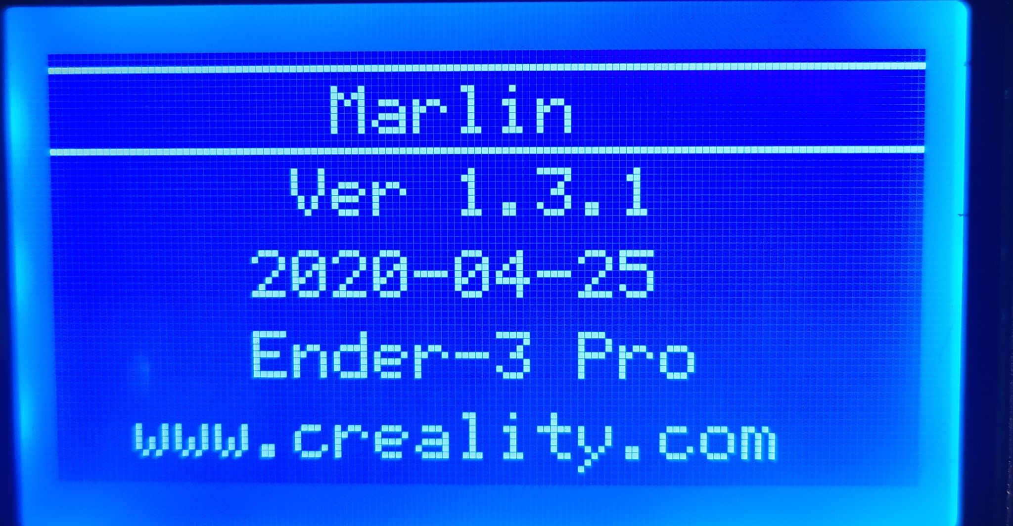

mavrickch87 Posté(e) Février 20, 2021 Partager Posté(e) Février 20, 2021 Bonjour, novice dans le 3D je viens d'acquérir une ender3 pro sur une Creality v4.2.2 marlin 2.01 bltouch v 1.31, lorsque je fais mes x y z après auto home les paramètres ne se conservent pas et dès que je relance l'imprimante je reviens à 0 !!! de plus j'ai remarqué que le x se cale sur 162 qui correspond au milieu du bl touch et non de ma buse, bref pas facile pour paramétrer "la bête" j'ai bien regardé sur le forum mais pas simple de trouver réponse. Dans mon idée je pense à un mauvais firmware de ma carte. En plus après lecture de moultes vidéos sur youtube chacun passe par contrôle motion et règle son z offset alors que moi je n'ai pas cette ligne mais une ligne probe z offset à partir du bed leaving, j'ai bien fait le load setting et même le store setting mais rien.... Si l'un ou l'une d'entre vous avez une solution mon problème j'en serai hummmm très heureux. Merci par avance Lien vers le commentaire Partager sur d’autres sites More sharing options...

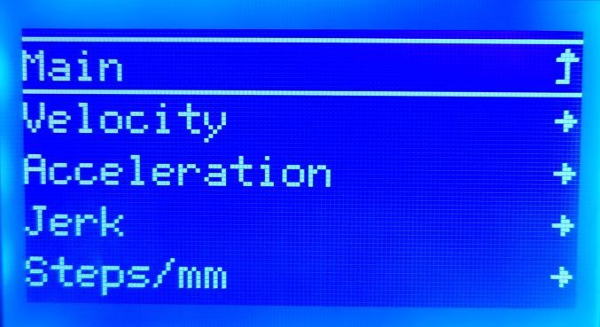

mavrickch87 Posté(e) Février 21, 2021 Auteur Partager Posté(e) Février 21, 2021 Bonjour, merci pour votre rapidité à essayer de m'apporter des réponses Coolapic sur ma cart sd j'ai le fichier EEPROM.Dat, merci. Idealnight je fais bien cette démarche mais je n'ai ps de z-offset dans motion et je ne peux pas faire de save settings, car pas la ligne. de plus les côtes obtenues clignotes sur l'écran et quand je relance tout est perdu !!! Merci encore pour les aides, mais je commence à croire que je vais devoir rentrer dans la programmation de ma carte mère par un logiciel. quelques prises écran où je n'ai pas la ligne z- offset et encore moins save settings Merci Lien vers le commentaire Partager sur d’autres sites More sharing options...

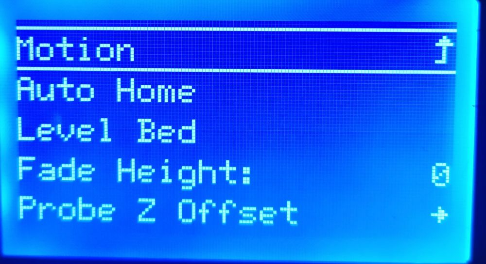

Idealnight Posté(e) Février 21, 2021 Partager Posté(e) Février 21, 2021 ton marlin est vieux, mais que te propose le menu probe z-offset ? Lien vers le commentaire Partager sur d’autres sites More sharing options...
mavrickch87 Posté(e) Février 21, 2021 Auteur Partager Posté(e) Février 21, 2021 il me propose rien 0.00, sur la notice il me donne 0.200, mais rien ne reste en mémoire. Tu mettrais quoi en version Marlin ?? et comment ?? Merci pour ta réponse Lien vers le commentaire Partager sur d’autres sites More sharing options...
Idealnight Posté(e) Février 21, 2021 Partager Posté(e) Février 21, 2021 Ce que je ne comprends pas tu parles de marlin 2.0.1 dans ton premier message mais sur l'écran il y'a 1.3.1... Quand tu as installé le bltouch, comment as-tu procédé pour la mise à jour du firmware ? Lien vers le commentaire Partager sur d’autres sites More sharing options...
mavrickch87 Posté(e) Février 22, 2021 Auteur Partager Posté(e) Février 22, 2021 (modifié) Bonjour, merci pour ta réponse en fait lorsque j'ai mis le marlin rien ne s'est passé, j'ai alors regardé un tuto qui m'a emmené vers la mise à jour du firmware que j'ai actuellement. Je pensais que le 1.3.1 correspondait à la version du bltouch. je vais aller voir sur le site de marlin Par contre je ne comprends pas très bien la manœuvre de mise à jour il faut je suppose utiliser un logiciel pour mettre en place cette version sur la sd carte et ensuite sur la carte mère ? Modifié (le) Février 22, 2021 par mavrickch87 Lien vers le commentaire Partager sur d’autres sites More sharing options...

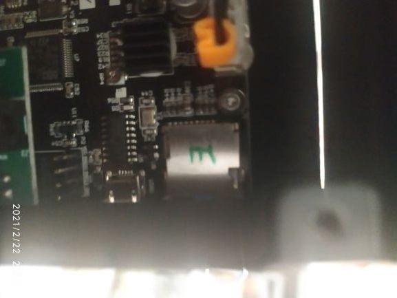

remibora Posté(e) Février 22, 2021 Partager Posté(e) Février 22, 2021 (modifié) Salut, Je veux bien essayer de m'y coller. Tout d'abord, il faudrait s'assurer de la référence de ta carte-mère en regardant sous le capot . Si tu as bien une V4.2.2, normalement tu as une lettre écrite au feutre sur le dessus du lecteur de carte SD (voir ici pour plus d'infos). Si tu as un A, je joints ci-dessous le firmware correspondant à cette config (ne renomme pas le fichier, il doit être différent du dernier que tu as flashé). Les étapes suivantes sont décrites ici. Attention, les instructions concernent la carte V4.2.7, il ne faut donc pas tenir compte de la photo montrant le câblage du BLtouch. Si ce n'est pas cette carte mère ou cette lettre, lorsque tu m'auras fourni les infos, je préparerai la bonne version. Je joindrai les fichiers de configuration lorsque tout sera valider. Ainsi, tu seras autonome. firmware-1.bin Modifié (le) Février 22, 2021 par remibora Lien vers le commentaire Partager sur d’autres sites More sharing options...
mavrickch87 Posté(e) Février 22, 2021 Auteur Partager Posté(e) Février 22, 2021 Salut à toi Remibora Tout d’abord merci de votre aide à tous car quelle galère ... je te joins deux photos pour les infos carte v4.2.2 confirmée par contre la lettre un E je crois qu'il est égale à A4988 dans ce que j'ai lu mais après..... Merci encore pour ton temps et ton aide Ensuite je suivrai tes infos pour la suite. Lien vers le commentaire Partager sur d’autres sites More sharing options...
remibora Posté(e) Février 22, 2021 Partager Posté(e) Février 22, 2021 Effectivement, tu dois avoir des A4988, soit les plus bruyants, pas de bol... Voici le firmware correspondant. PS: n'oublie pas le M503 avant le flashage, qui permet de lire les valeurs de l'eeprom = réglages que tu as déterminés pour ta machine firmware-2.bin Lien vers le commentaire Partager sur d’autres sites More sharing options...

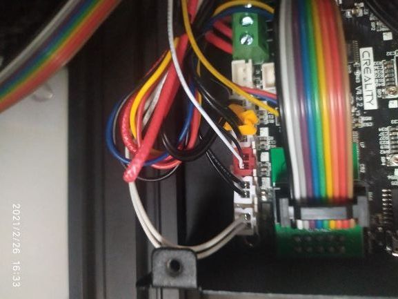

mavrickch87 Posté(e) Février 25, 2021 Auteur Partager Posté(e) Février 25, 2021 Bonjour Remibora je vais me lancer dans la config de ma carte. merci pour le correctif du firmeware , je te tiens au courant. bon voilà firmware flashé après le m503 j'ai suivi la démarche,puis sauvegarde de l'eeprom puis ensuite le bl touch et là soucis l 'extrudeur descend et le bl touch la petite tige qui est rentrée ne sort pas, j'ai dû arrêter en urgence pour éviter de voir mon plateau éclater !!! j'en suis là ....... Pas de réaction au gcode M43 puis encore moins au M43 S pour appuyer dessus puisqu'il ne sort pas. Lien vers le commentaire Partager sur d’autres sites More sharing options...
Idealnight Posté(e) Février 25, 2021 Partager Posté(e) Février 25, 2021 postes les photos de ton montage bltouch. Est-il allumé ? Fait il sa procédure d'allumage cad tige qui sort et rentre 2 fois ? Lien vers le commentaire Partager sur d’autres sites More sharing options...
remibora Posté(e) Février 25, 2021 Partager Posté(e) Février 25, 2021 (modifié) @mavrickch87, Je pense que tu as utilisé l'adaptateur de l'écran pour brancher le BLtouch alors que "mon" firmware correspond au schéma de ce message. Est-ce que tu le confirmes? Modifié (le) Février 25, 2021 par remibora Lien vers le commentaire Partager sur d’autres sites More sharing options...
mavrickch87 Posté(e) Février 26, 2021 Auteur Partager Posté(e) Février 26, 2021 Salut @remibora, oui effectivement je suis sur l'adaptateur livré avec le bl touch et non le schéma présenté dans le tuto. Slt @Idealnight, Le bl touch est monté sur le slot screen de la carte avec l'adaptateur et le fil blanc et noir sont sur le slot du z au démarrage il claque 2 fois et reste bloqué au deuxième rentré. Lien vers le commentaire Partager sur d’autres sites More sharing options...
