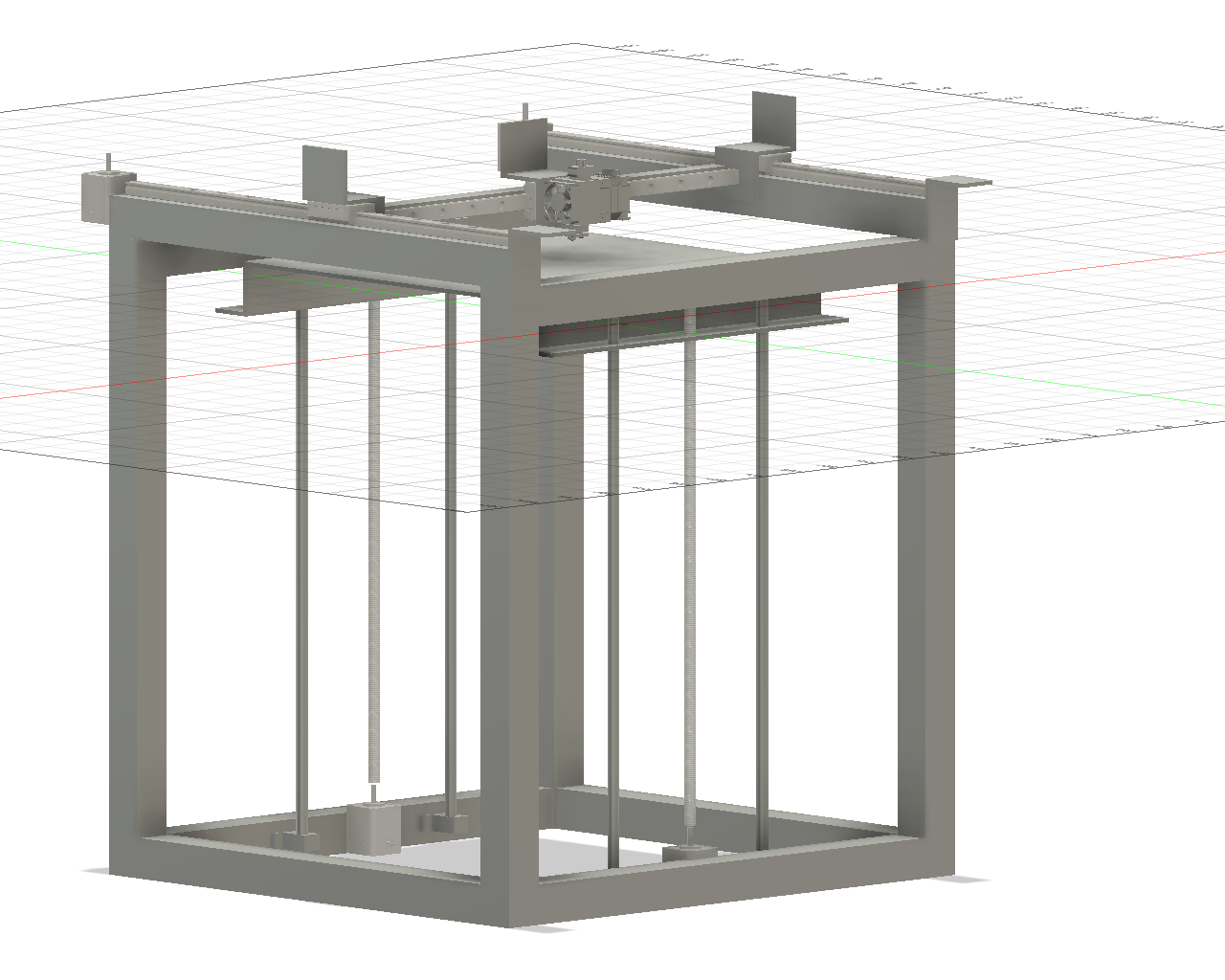

olkvkd Posté(e) Février 26, 2021 Partager Posté(e) Février 26, 2021 Bonsoir, Mon projet prend forme, il ne me reste qu'à attendre les pièces. En attendant, j'aurai voulu avancer dans la partie qui sera pour moi la plus compliquée c'est à dire la programmation et la configuration. J'ai lu plusieurs post traitant de la config. et si j'ai bien compris, il me faut Visual studio code ainsi que Platformio et Marlin pour configurer ma carte qui sera une SKR 1.4 turbo en 24v. Mon imprimante sera une corexy de 400x400x500 de haut, elle possèdera un BLTouch, 4 moteur Nema 17S8401S dont 2 pour le Z, un plateau chauffant en 220v et une tête direct drive Hemera. Pour le Z 2 vis trapézoïdales de 12 en pas de 2mm et 4 de lead, pour le X et Y courroie GT2 et des Endstop (je ne sais pas s'il en faut 3 ou 6). Concernant la configuration, est-ce que je peux partir sur une config. existante et si oui laquelle? ou alors je dois partir sur quelque chose de nouveau. Je vous remercie par avance de votre aide. Lien vers le commentaire Partager sur d’autres sites More sharing options...
remibora Posté(e) Février 26, 2021 Partager Posté(e) Février 26, 2021 Salut, Comme je n'y connais rien, je vais donner mon avis . Ta machine ressemble beaucoup à une Tronxy x5sa et ça tombe bien parce qu'il y a un exemple de fichiers de config. Dans le fichier configuration.h, on voit que seulement 3 fins de courses sont utilisés mais un 4ème sur le 2nd axe Z pourrait sans doute être ajouté pour synchroniser les axes Z. Pour la partie SKR1.4 turbo avec BLTouch, tu trouveras un exemple ici pour une structure cartésienne (attention: il faudra modifier la déclaration des drivers, ils sont probablement différents des tiens). Sinon, @Yellow T-pot devrait pouvoir t'aider 1 1 Lien vers le commentaire Partager sur d’autres sites More sharing options...
olkvkd Posté(e) Février 26, 2021 Auteur Partager Posté(e) Février 26, 2021 Salut, Merci de ta réponse, en effet la Tronxy que tu site y ressemble. Pourrais-tu me donner le lien du fichier de config. que tu me cites. Peut être que @Yellow T-pot me donnera un coup de main... Car j'avoue que je nage Lien vers le commentaire Partager sur d’autres sites More sharing options...

Yellow T-pot Posté(e) Février 27, 2021 Partager Posté(e) Février 27, 2021 Il y a 12 heures, remibora a dit : Comme je n'y connais rien, je vais donner mon avis . et comme j'en connais encore moins que toi...ça donne une idée du niveau . Salut @olkvkd, joli projet, bravo . C'est effectivement très proche de la structure d'une X5SA. Pour la synchronisation des moteurs Z, tu dois avoir plusieurs possibilités. Pour le physique c'est la courroie entre les deux moteurs Z. Vu que tu en es à l'étude, tu peux peut-être encore regarder à l'intégrer en sortie d'axe des moteurs si cela ne réduit pas ta course totale Z. C'est facile à mettre en place, sur ma 400, ça marche très bien. Si tu as un peu de chance, tu peux te passer de tendeur, si tu ne trouves pas de longueur dispo qui fonctionne, il en faudra un. Ensuite, la voie "royale", les moteurs en boucle fermée, chez BTT, tu peux ajouter un module au cul du moteur qui comporte le pilote (donc plus sur la carte) qui assure le comptage des pas physiquement sur l'axe. La SKR 1.4 est compatible avec ce module. Pour la partie Marlin, je ne suis pas au niveau pour te guider mais plusieurs propriétaires de X5SA ont ou vont passer à une SKR 1.4 donc on doit pouvoir trouver des infos. 1 Lien vers le commentaire Partager sur d’autres sites More sharing options...
olkvkd Posté(e) Février 27, 2021 Auteur Partager Posté(e) Février 27, 2021 Salut et merci de ta contribution? Pour le Z j'ai en effet prévu la solution physique poulie-courroie. Pour ce qui est des moteurs en boucle fermée je ne vois pas ce que c'est? j'avais prévu une carte SKR 1.4 avec des TMC 2209 et écran tft 35 V3. Lien vers le commentaire Partager sur d’autres sites More sharing options...
Yellow T-pot Posté(e) Février 27, 2021 Partager Posté(e) Février 27, 2021 (modifié) il y a 22 minutes, olkvkd a dit : Pour ce qui est des moteurs en boucle fermée je ne vois pas ce que c'est Les pilotes (je ne crois pas que ce sont des TMC2208 ou 2209 par contre) sont positionnés à l'arrière du moteur et un aimant est mis sur l'axe ce qui permet au module de compter physiquement les pas. Donc s'il y a un écart entre l'ordre donné et la rotation du moteur, le module le sait et recale le moteur. Il n'y a donc jamais de pas perdu . Comme tes moteurs ne sont pas directement au dessus du profilé, tu as la place en ajoutant des pieds caoutchouc un poil plus haut. L'afficheur n'est pas obligatoire mais pratique, je pense qu'on peut le déplacer via un câble pour le rendre visible et utilisable... C'est une idée mais si tu as une courroie, ce système n'est pas indispensable à mon sens. Exemple sur une video de Teaching Tech sur du X et Y mais c'est idem pour du Z: Modifié (le) Février 27, 2021 par Yellow T-pot 1 Lien vers le commentaire Partager sur d’autres sites More sharing options...
remibora Posté(e) Février 27, 2021 Partager Posté(e) Février 27, 2021 (modifié) Si ça t'intéresse @olkvkd, voici une préparation des fichiers de paramétrage pour ta config (SKR.4 turbo, TMC2209, BLTouch). J'ai fait l'hypothèse que le moteur Z2 était piloté par le driver E1. Il reste à vérifier les sens de déplacements, les fins de course, le paramétrage des drivers (configuration_adv.h). Le fichier cardreader.cpp est modifié pour corriger le bug de la reprise après coupure de courant (emplacement: Marlin\src\sd). Comme d'habitude, après un flashage de firmware, un "reset usine" s'impose (M502 puis M500) J'ai listé ici des instructions pour les réglages à faire . PS: Si j'ai mis mon pseudo dans auteur, c'est pas parce que j'ai le boulard , c'est pour que tu t'y retrouves entre ton firmware et le mien (le nom apparait en envoyant un M115) cardreader.cpp Configuration_adv.h _Bootscreen.h _Statusscreen.h Configuration.h platformio.ini Modifié (le) Février 27, 2021 par remibora 1 1 Lien vers le commentaire Partager sur d’autres sites More sharing options...
olkvkd Posté(e) Février 27, 2021 Auteur Partager Posté(e) Février 27, 2021 Il y a 4 heures, Yellow T-pot a dit : Les pilotes (je ne crois pas que ce sont des TMC2208 ou 2209 par contre) sont positionnés à l'arrière du moteur et un aimant est mis sur l'axe ce qui permet au module de compter physiquement les pas. Donc s'il y a un écart entre l'ordre donné et la rotation du moteur, le module le sait et recale le moteur. Il n'y a donc jamais de pas perdu . Comme tes moteurs ne sont pas directement au dessus du profilé, tu as la place en ajoutant des pieds caoutchouc un poil plus haut. L'afficheur n'est pas obligatoire mais pratique, je pense qu'on peut le déplacer via un câble pour le rendre visible et utilisable... C'est une idée mais si tu as une courroie, ce système n'est pas indispensable à mon sens. Exemple sur une video de Teaching Tech sur du X et Y mais c'est idem pour du Z: J'ai regardé ce système de boucle fermée dont tu me parles, pour ce qui est de mes moteurs axe Z, je monte toute ma structure en profilé alu 4040 mais je pensais peut-être mettre du 4080 à la base ou 4 pieds réglables. Après si le système est mieux pour la synchro des Z pourquoi pas, je compte commander https://fr.aliexpress.com/item/4000505738945.html?spm=a2g0o.cart.0.0.45db3c00IxMLRQ&mp=1 Je peux peut-être mettre les drivers fournis avec sur les moteurs? Il y a 3 heures, remibora a dit : Si ça t'intéresse @olkvkd, voici une préparation des fichiers de paramétrage pour ta config (SKR.4 turbo, TMC2209, BLTouch). J'ai fait l'hypothèse que le moteur Z2 était piloté par le driver E1. Il reste à vérifier les sens de déplacements, les fins de course, le paramétrage des drivers (configuration_adv.h). Le fichier cardreader.cpp est modifié pour corriger le bug de la reprise après coupure de courant (emplacement: Marlin\src\sd). Comme d'habitude, après un flashage de firmware, un "reset usine" s'impose (M502 puis M500) J'ai listé ici des instructions pour les réglages à faire . PS: Si j'ai mis mon pseudo dans auteur, c'est pas parce que j'ai le boulard , c'est pour que tu t'y retrouves entre ton firmware et le mien (le nom apparait en envoyant un M115) cardreader.cpp 35 Ko · 1 download Configuration_adv.h 142 Ko · 0 downloads _Bootscreen.h 7 Ko · 0 downloads _Statusscreen.h 2 Ko · 0 downloads Configuration.h 88 Ko · 0 downloads platformio.ini 48 Ko · 1 download Tout d'abord merci beaucoup de ton aide, comme je l'ai indiqué je suis novice dans cette environnement de Visual studio code; Platformio et Marlin. Les fichiers que tu m'as mis, il faut que je les ouvres avec Platformio? (Excuses-moi si ce n'est pas très clair pour moi ) Lien vers le commentaire Partager sur d’autres sites More sharing options...
remibora Posté(e) Février 27, 2021 Partager Posté(e) Février 27, 2021 (modifié) Voici les instructions pour compiler le firmware: 1- tu installes VSCode et Platformio (voir ce tuto) 2- tu télécharges les sources de Marlin V2.0.7.2 dispo ici (trouvé sur cette page). 3- tu décompresses le dossier marlin 2.0.x directement sous C : 4- tu remplaces le fichier platformio.ini par le mien. 5- tu remplaces les autres fichiers dans le dossier C:\Marlin 2.0.x\Marlin sauf cardreader.cpp qui va dans Marlin\src\sd 6- dans VisualCode, tu cliques sur: file-> open folder et tu choisis le dossier C:\Marlin 2.0.x\ 7- tu cliques sur Terminal->run Build task->platformio->build ça compile et si tout va bien, tu récupères le firmware.bin dans le dossier des sources C:\Marlin2.0.x\.pio\build\LPC1769 Modifié (le) Février 27, 2021 par remibora 1 Lien vers le commentaire Partager sur d’autres sites More sharing options...

Yellow T-pot Posté(e) Février 27, 2021 Partager Posté(e) Février 27, 2021 il y a une heure, olkvkd a dit : e peux peut-être mettre les drivers fournis avec sur les moteurs? Hello, non, le module arrive aussi avec son pilote soudé sur un pcb adaptable au moteur: https://fr.aliexpress.com/item/4000580109464.html?spm=a2g0w.12010615.8148356.1.69161d60n6yXcF Mais, ton choix est bon et comme tu as une courroie de synchro, c'est parfait. La boucle fermée ça sera pour une éventuelle évolution de ta bécane si l'envie t'en prends un jour Lien vers le commentaire Partager sur d’autres sites More sharing options...

remibora Posté(e) Février 27, 2021 Partager Posté(e) Février 27, 2021 (modifié) il y a 31 minutes, olkvkd a dit : j'ai un message d'erreur apparemment accès refusé au fichier C:\\Program Files\\Marlin-2.0.7.2\\.pio C'est parce que tu ne dois pas avoir les droits pour écrire dans ce dossier. C'est pour cela qu'il vaut mieux placer le dossier Marlin-2.0.7.2 dans C:\ ou dans un dossier C:\temp par exemple. Il y a une manip pour avoir les droits mais le plus simple est de travailler dans un dossier où tu les as d'office. PS: maintenant que tu sais que tu peux éditer, il ne faut pas trop en abuser. Si je n'avais pas eu la curiosité de regarder ton dernier post, je n'aurais jamais vu ça: il y a 31 minutes, olkvkd a dit : ça compile par contre j'ai un message d'erreur apparemment accès refusé au fichier C:\\Program Files\\Marlin-2.0.7.2\\.pio Tu aurais du créer un nouveau message pour l'indiquer (puisque qu'une autre personne avait posté un message depuis ton dernier), ainsi, on aurait eu la notification. Allez courage, tu y es presque ! Modifié (le) Février 27, 2021 par remibora 1 Lien vers le commentaire Partager sur d’autres sites More sharing options...
olkvkd Posté(e) Février 27, 2021 Auteur Partager Posté(e) Février 27, 2021 J'ai enfin trouvé l'erreur et réussi à compiler correctement et j'ai bien le firmware comme tu me l'a indiqué. Pour la suite il faut que j'attende d'avoir monté mon imprimante et reçu ma carte ou est-ce que je peux commencer à modifier avec le lien que tu m'a mis plus haut. Lien vers le commentaire Partager sur d’autres sites More sharing options...
remibora Posté(e) Février 27, 2021 Partager Posté(e) Février 27, 2021 Si tu parles de ce lien, il faut absolument que la machine soit assemblée. Par contre, ce lien (trouvé ici) te permettra de paramétrer la partie drivers moteur, notamment en mode UART si tu le souhaites. Lien vers le commentaire Partager sur d’autres sites More sharing options...
