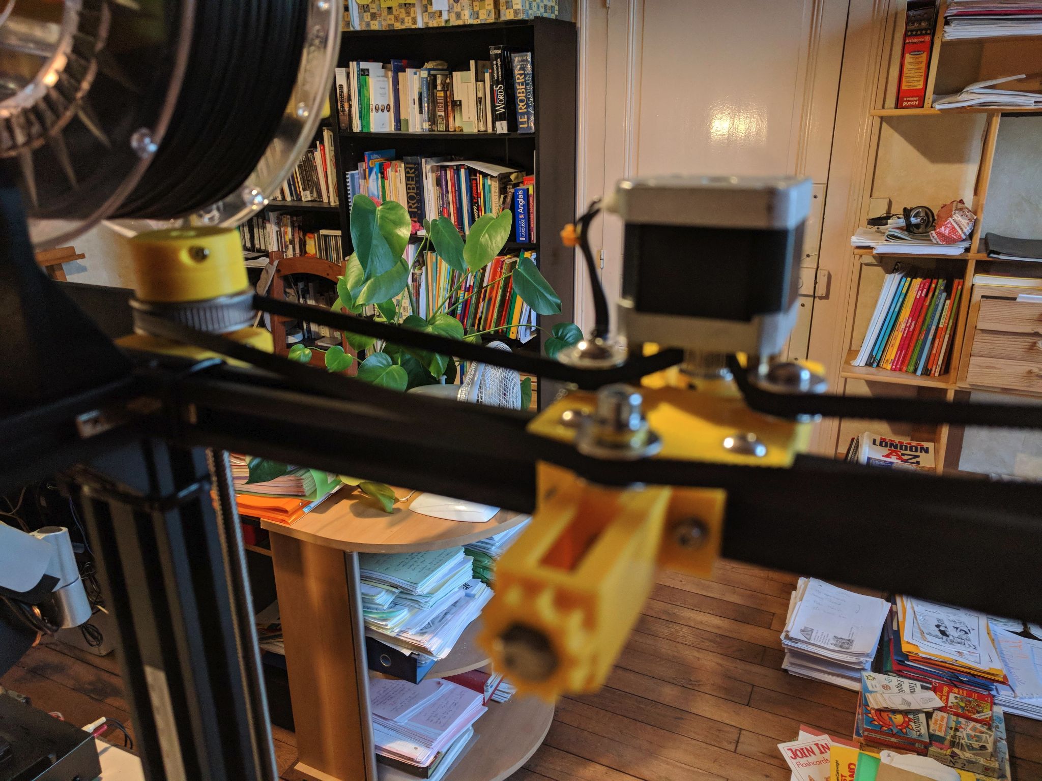

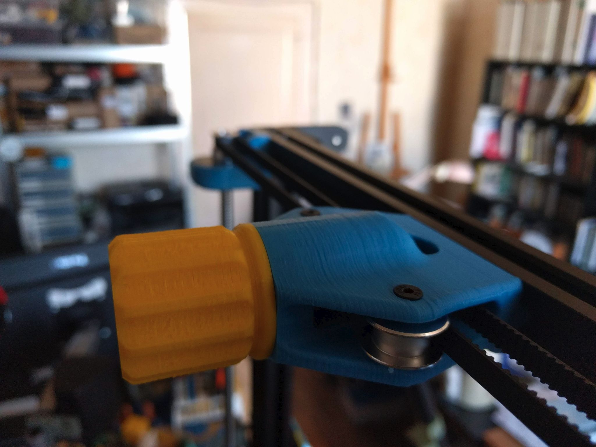

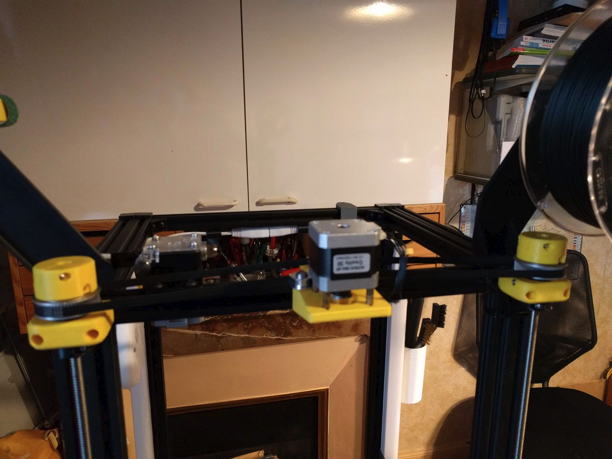

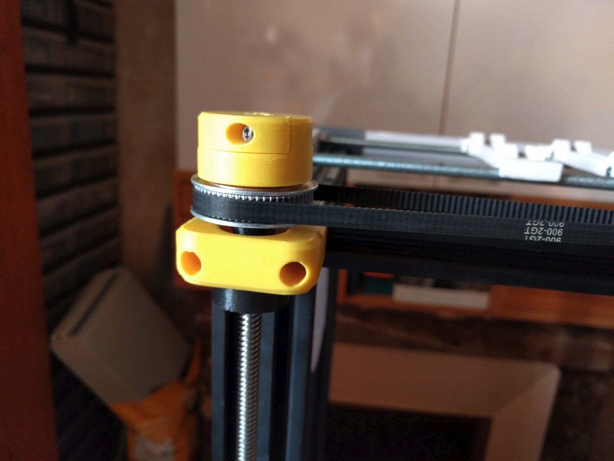

Pas rencontré de problème particuliers ni sur la CR10 (un seul moteur), ni sur la CR10-V2 et la CR6-SE (deux moteurs). Les deux vis trapézoïdales doivent par contre être parfaitement parallèle ET l'axe X perpendiculaire au Z.
CR10 (moteur en haut de la structure, vis trapézoïdales contraintes en seulement deux points (haut et noix laiton)) :
IMG_20181108_165611.thumb.jpg.2d5bd77a8f2c5795ade186bd7a33d7b5.jpgIMG_20181108_165640.thumb.jpg.729e5ae6eb4f1c695cb5005f0bb9d8fe.jpgIMG_20180909_192236.thumb.jpg.aa7091a84b253cb142239e8874dee9fd.jpgIMG_20180909_192240.thumb.jpg.f46b4a6c88d7e2ce7c200fd0a9f33a0d.jpg

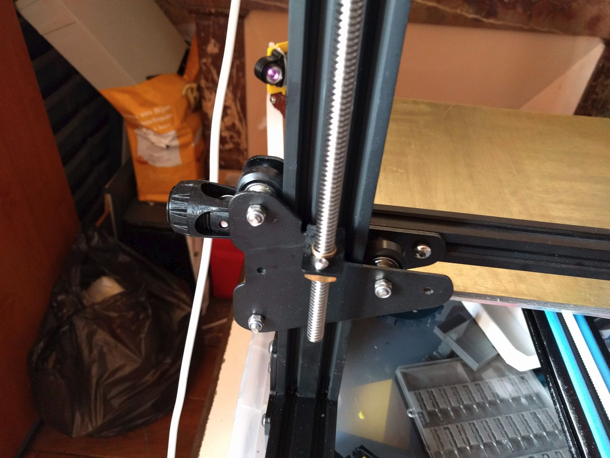

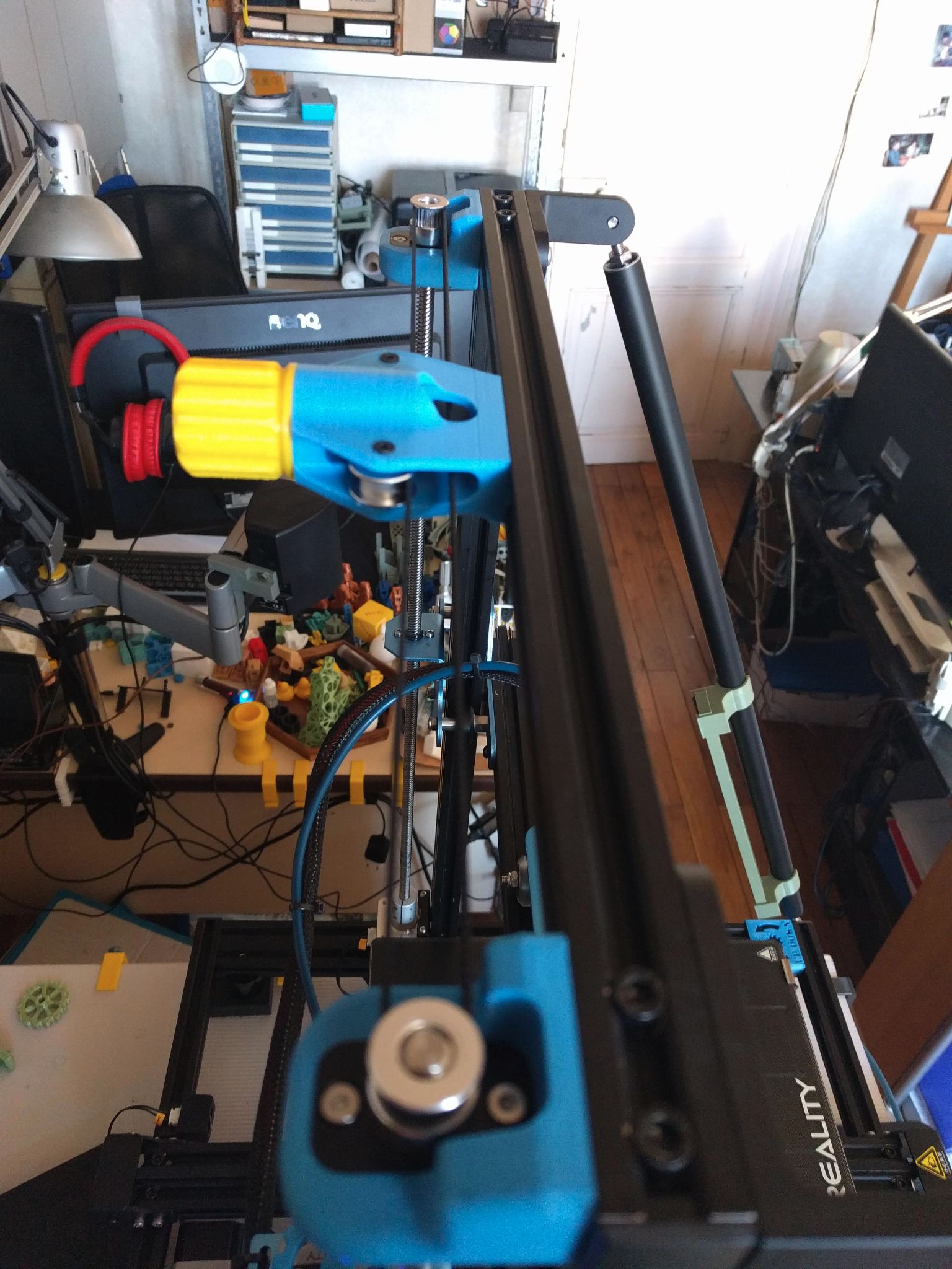

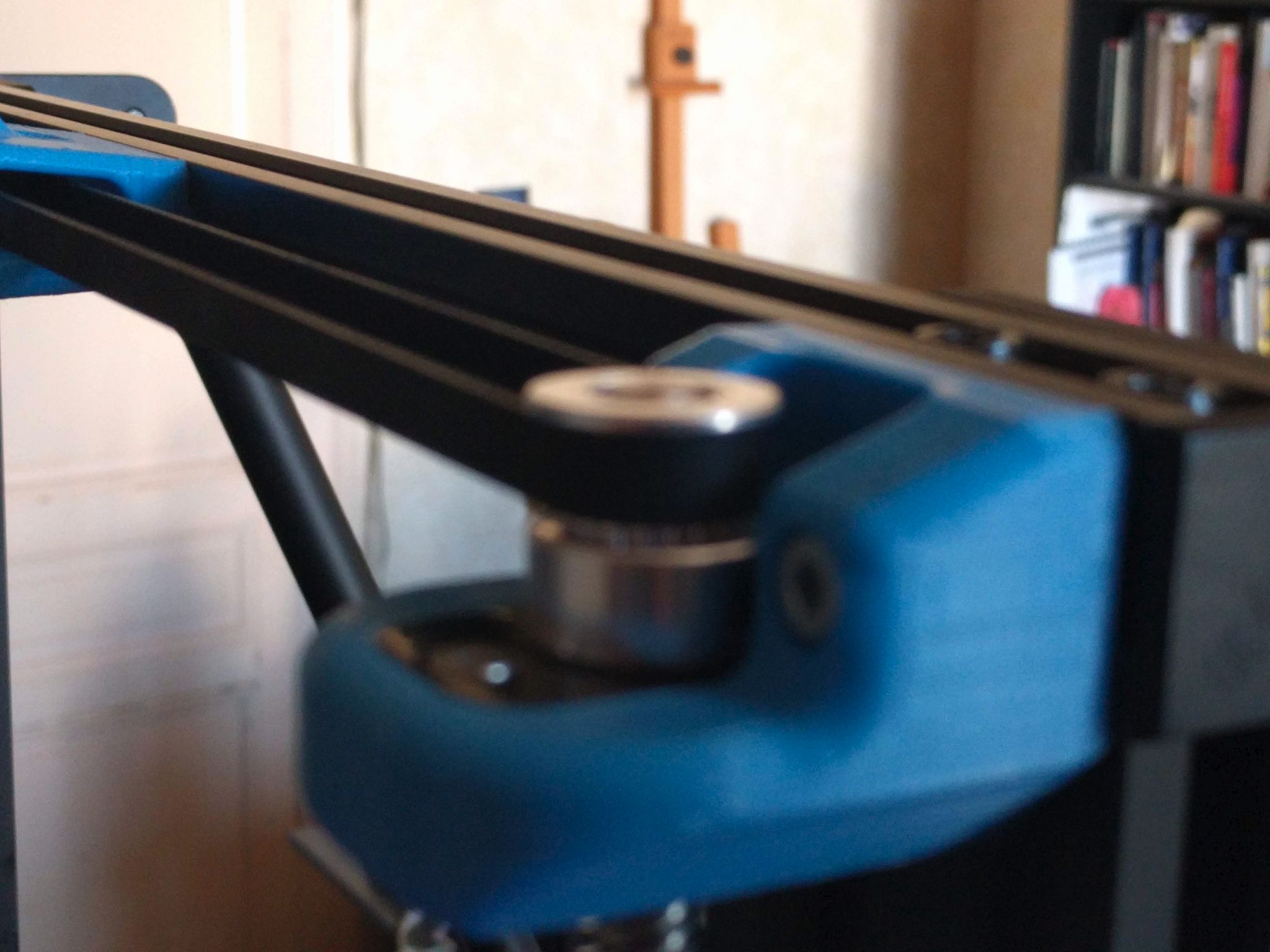

CR10-V2 (montage du «kit» @Titi78) :
IMG_20200404_144605.thumb.jpg.2d2ed9ccc0b8ee8c5c001b175d3d86ac.jpgIMG_20200404_144617.thumb.jpg.1be860971a8619cfc3ab5c6eafd592a9.jpgIMG_20200404_144645.thumb.jpg.6a2a06964e7cb2b29ce57c893f4989c6.jpg
CR6-SE, c'est inclus d'origine sur la machine.

Perso sur ender3 double moteurs pas de blême ni sur CR10 V2
Ton axe X est mal monté il faut le mettre bien d'équerre par rapport à la structure.
Sinon double z installé a courroie car plus simple avec un seul moteur et que ça fonctionne parfaitement sans grincement si les tiges sont bien parallèle comme le dit @fran6p.
Montage visible dans mon post en signature

Ok, c'est donc du réglage au niveau de ton axe X. C'est effectivement la galère à régler puisqu'il faut démonter les chariots pour avoir accès aux vis puis faire le réglage du // en aveugle ...mais même si tu passes en double vis Z, il te faudra le faire. Autrement dit, ce n'est pas le fait de passer en double vis Z qui va solder le problème de base, le réglage de ton // entre bâti et profilé X.
Maintenant, si de toute façon, cette option te fait de l’œil et que tu veux en équiper ta Ender-3, je peux comprendre aussi.
Autrement, si niveau bricolage, tu te sens à l'aise, tu peux faire la même manip que sur la mienne, inverser le sens des vis de fixation du profilé X sur les chariots, ce qui permet de faire le réglage du // sans rien démonter.
le principe est simple et sans modif sur les pièces sauf recouper la longueur de 2 vis: Tu inverses les vis et tu mets des rondelles dans la rainure arrière du profilé X
Plus de détail sur ce sujet:
Quand tu visses le profilé X sur les chariots tu as un léger jeu au niveau des vis sur la hauteur.
Tu peux jouer là dessus sans rien démonter moi cela m'avait suffit pour être a moins de 0.1mm de différence ce qui suffit pour ensuite compenser avec les ressorts.
