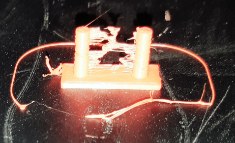

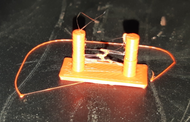

Filoucaenais Posté(e) Mars 6, 2021 Posté(e) Mars 6, 2021 (modifié) Bonjour à tous, j'ai un problème de fil et de bavure. voici les paramètres de cura : c'est du filament PLA ACCCREATE merci pour vos conseils. philippe Modifié (le) Mars 6, 2021 par Filoucaenais
Tbis1807 Posté(e) Mars 7, 2021 Posté(e) Mars 7, 2021 Bonjour, le stringing ( les cheveux d'anges, les fils ) ne se corrigent pas qu'en activant la rétraction, la température d'impression influe aussi, c'est un équilibre à trouver pour chaque filament. il te faut récupérer un objet test de stringing qui s'imprime vite et qui te permettra d'ajuster cela. https://www.thingiverse.com/thing:2080224 1

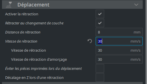

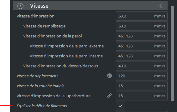

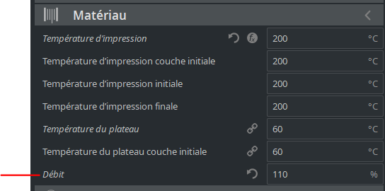

Yellow T-pot Posté(e) Mars 7, 2021 Posté(e) Mars 7, 2021 (modifié) Salut @Filoucaenais, difficile de bien appréhender ton problème avec ces photos. Déjà, je vois une nette amélioration entre la photo de gauche avec rétraction de 5 mm et les 3 de droite qui sont, je suppose, avec la rétraction de 8 ou je ne vois plus vraiment de fils d'ange. Comme proposé par @Tbis1807, tu peux faire un test avec le modèle proposé. Tu as aussi le tuto de Teaching Tech qui fait varier la T° pendant l'impression: https://teachingtechyt.github.io/calibration.html#retraction Reste les bavures. Deux choses à faire varier dans Cura: Cocher la fonction "égaliser le débit de filament": ça devrait supprimer le gros des gouttes de surplus de matière dans les parties courbes. Réduire ton débit: tu sembles être en sur extrusion, tu peux passer le débit à 95% pour tester et trouver la valeur la plus adaptée Une fois la valeur trouvée, deux façons de faire. Soit tu restes comme ça et tu sauves ce profil, soit tu calibres ton extrudeur pour réduire ses pas et revenir à 100% dans Cura. A savoir que c'est à refaire pour chaque fabriquant de filament voire de couleur pour un même fabriquant... Modifié (le) Mars 7, 2021 par Yellow T-pot 1
Filoucaenais Posté(e) Mars 7, 2021 Auteur Posté(e) Mars 7, 2021 Merci pour vos réponses je test sa de suite

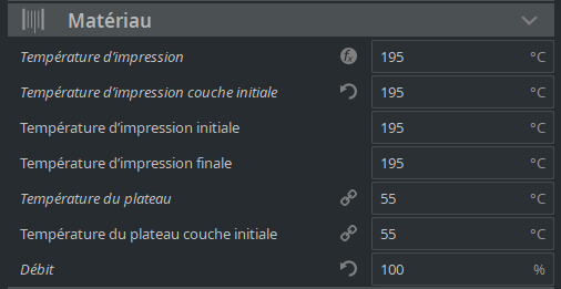

Filoucaenais Posté(e) Mars 7, 2021 Auteur Posté(e) Mars 7, 2021 Bon ben c'est pas mieux ! avec 200° et 85% de debit
Filoucaenais Posté(e) Mars 7, 2021 Auteur Posté(e) Mars 7, 2021 bon nouvelle essai avec 190° et 90% de débit, rien de changer dans les paramètres. c'est mieux mais pas parfait car à 190° les couches sont trop fragile.

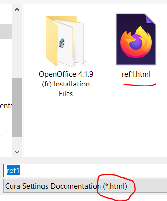

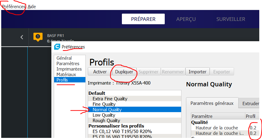

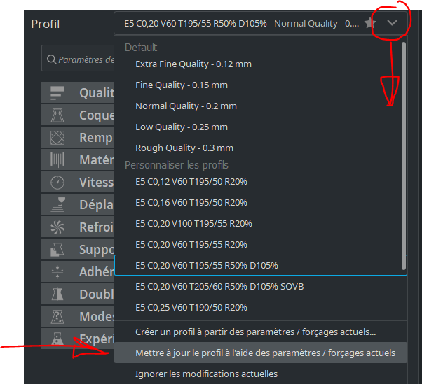

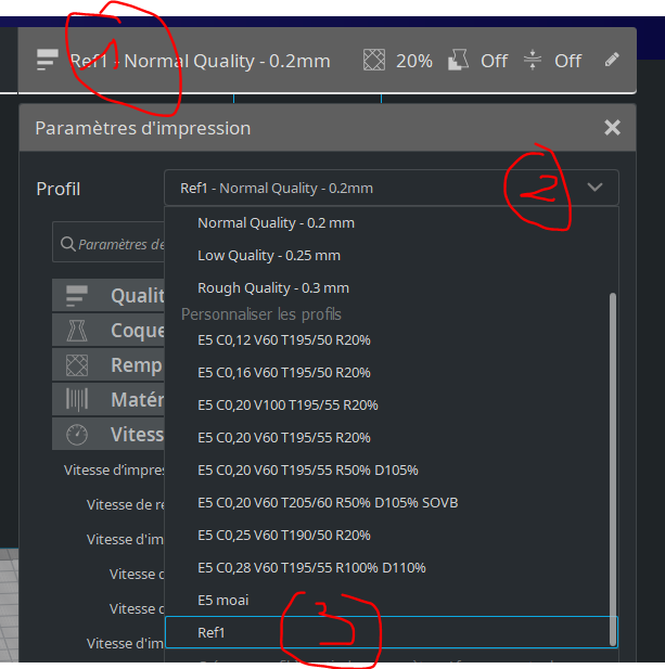

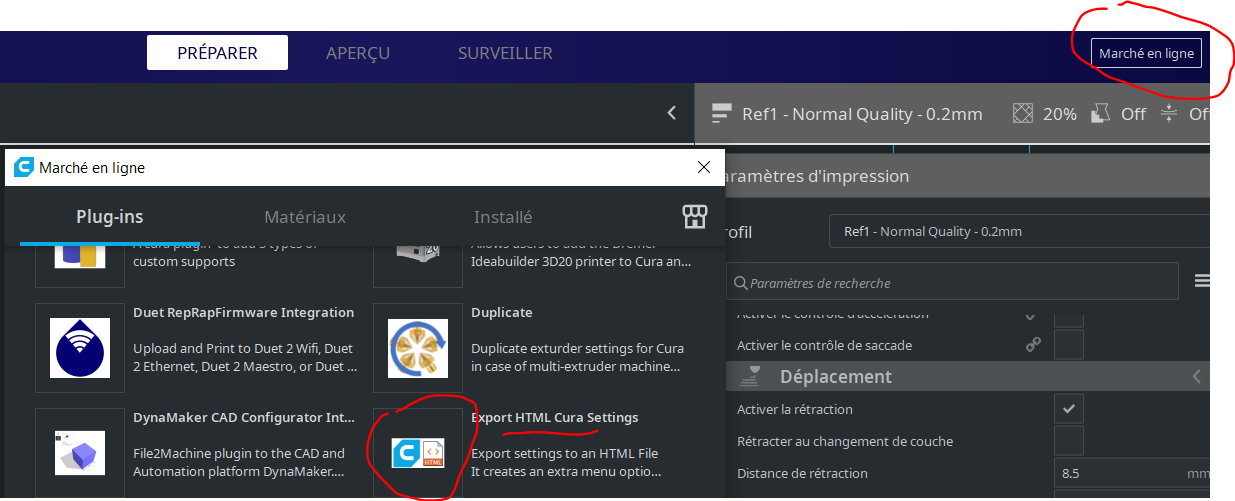

Yellow T-pot Posté(e) Mars 8, 2021 Posté(e) Mars 8, 2021 (modifié) Salut @Filoucaenais, on va essayer de faire les choses dans l'ordre sinon tu vas te perdre dans tes réglages. Première chose, sous Cura, est-ce que tu maîtrises un peu la gestion des profils ? Il serait bien que tu ais un profil de référence et que tu fasses tes modifs dans d'autres profils, comme ça tu gardes une référence connue et une trace de tes essais sinon c'est le bordel. Plusieurs façon d'aller sur le panneau des profils, la première, tu cliques sur "préférences/configurer Cura..." barre du haut, tu tombes sur cette fenêtre et tu choisis "profils" Tu choisis "normal Quality" (pour être en couches de 0,2) et du fais "dupliquer", tu donnes un nouveau nom "ref1" par exemple puis bouton en bas "fermer" Ensuite tu vas dans la barre de droite: 1) tu cliques sur le nom du profil actif 2) tu cliques sur la flèche vers le bas 3) tu sélectionnes le profil "Ref1" Voila, le profil de ref est sélectionné, il faudra faire de même pour les autres profils modifiés. Ensuite, pour avoir la totalité de tes paramètres pour un profil donné, je te propose de charger le plugin qui permet d'éditer un profil au format html: Tu cliques sur le bouton en haut à droite : marché en ligne. Dans la liste déroulante, tu trouves le plugin que tu charges. Ensuite tu sors de Cura, tu le relances. Tu vas dans fichier: "enregistrer le projet" Tu peux choisir de le mettre sur le bureau et il faut bien choisir .html dans le nom d’extension. Tu peux l'ouvrir dans Chrome ou Firefox pour voir. Mets en pièce jointe le fichier dans le sujet qu'on puisse voir les modifs. Modifié (le) Mars 8, 2021 par Yellow T-pot 1

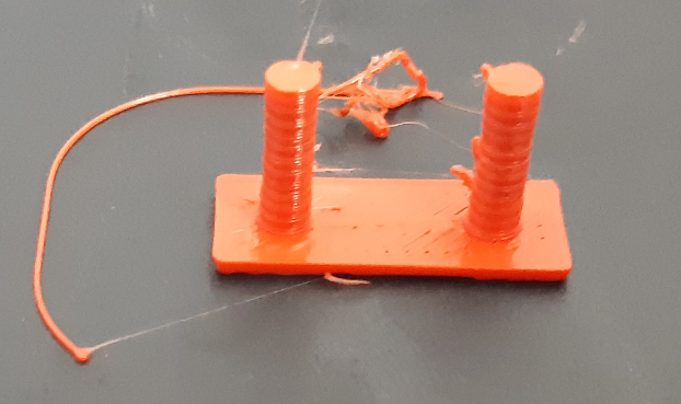

Filoucaenais Posté(e) Mars 8, 2021 Auteur Posté(e) Mars 8, 2021 Merci pour tes conseils. voila le fichiers de config : et l'impression : je sais il est bien rayer ! ben c'est les début. TXXPRO_Stringing_Test_Perso_grande.html 1

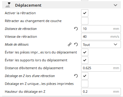

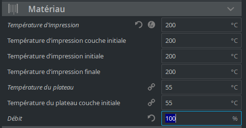

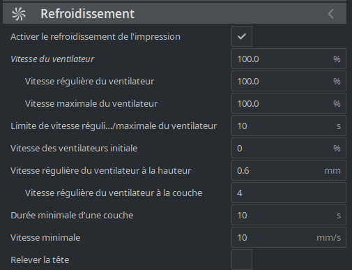

Yellow T-pot Posté(e) Mars 8, 2021 Posté(e) Mars 8, 2021 Bon, impec pour les manip. Pour l'impression, normal, je viens de regarder, il y a des paramètres à changer. Dans ce profil de ref, je voudrai que tu mettes ces valeurs, ensuite tu sauves: Paramètres à modifier et tu lances une impression pour voir:
Filoucaenais Posté(e) Mars 8, 2021 Auteur Posté(e) Mars 8, 2021 voila le resultat : TXXPRO_Stringing_Test_Perso_grande 002.html

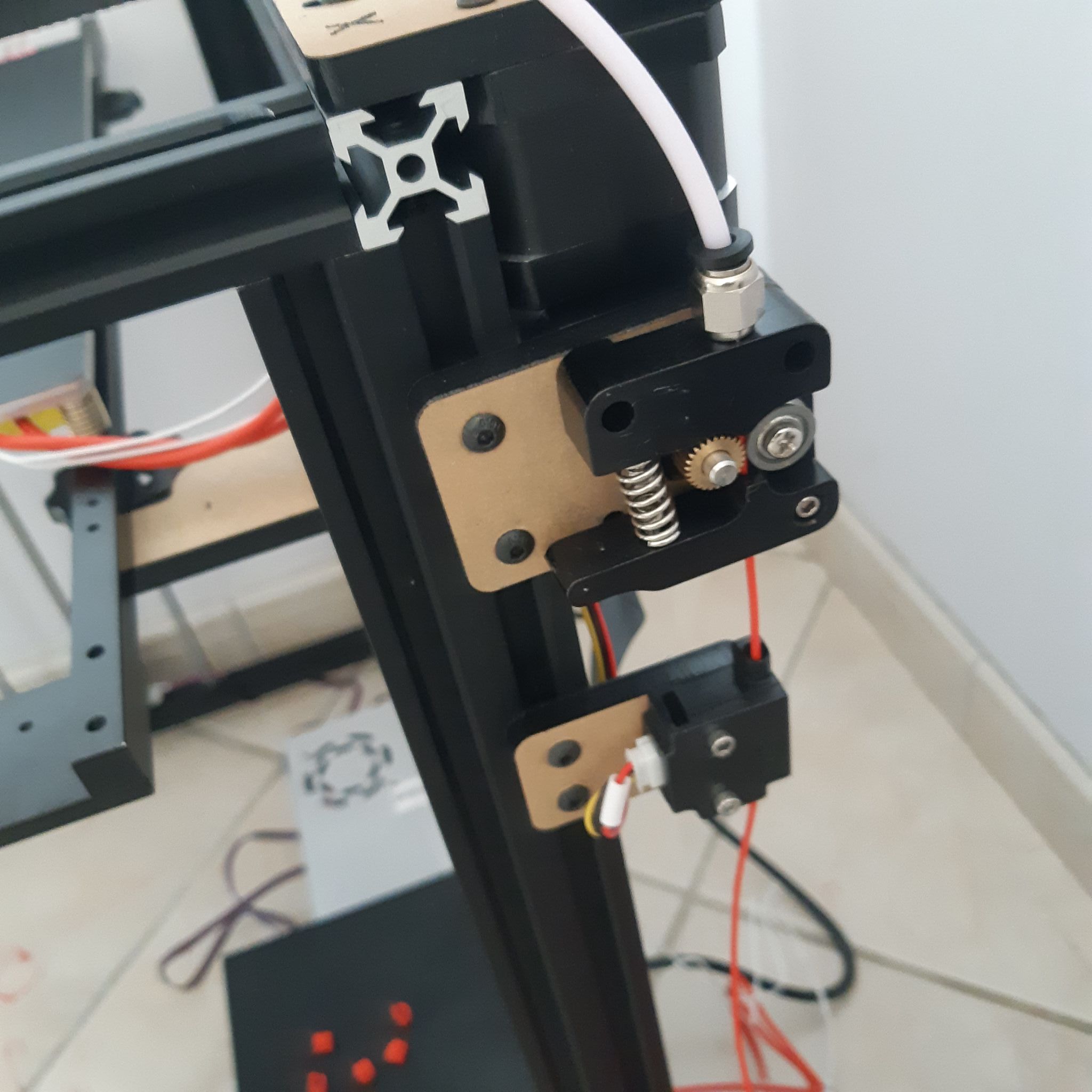

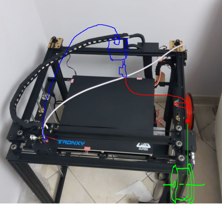

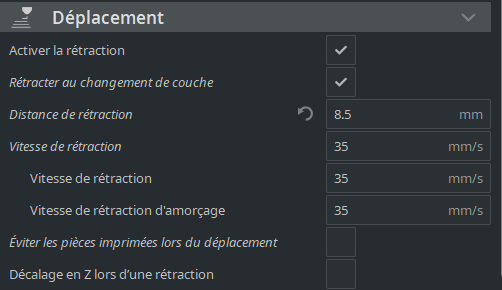

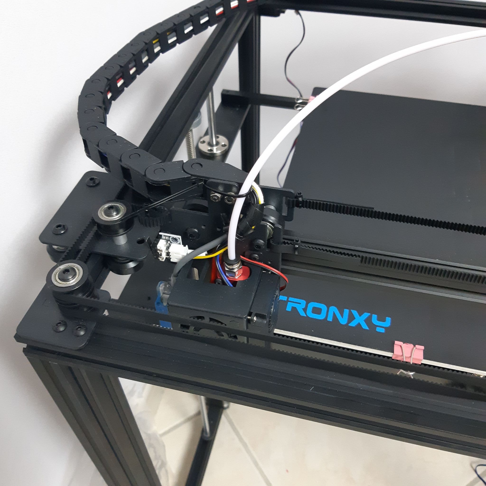

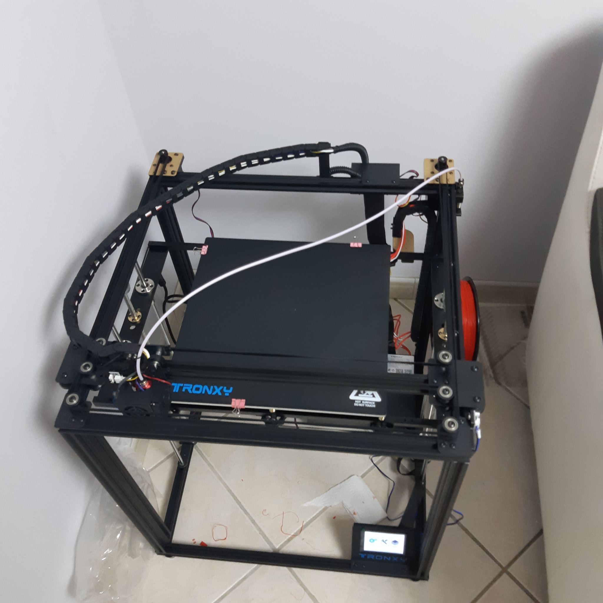

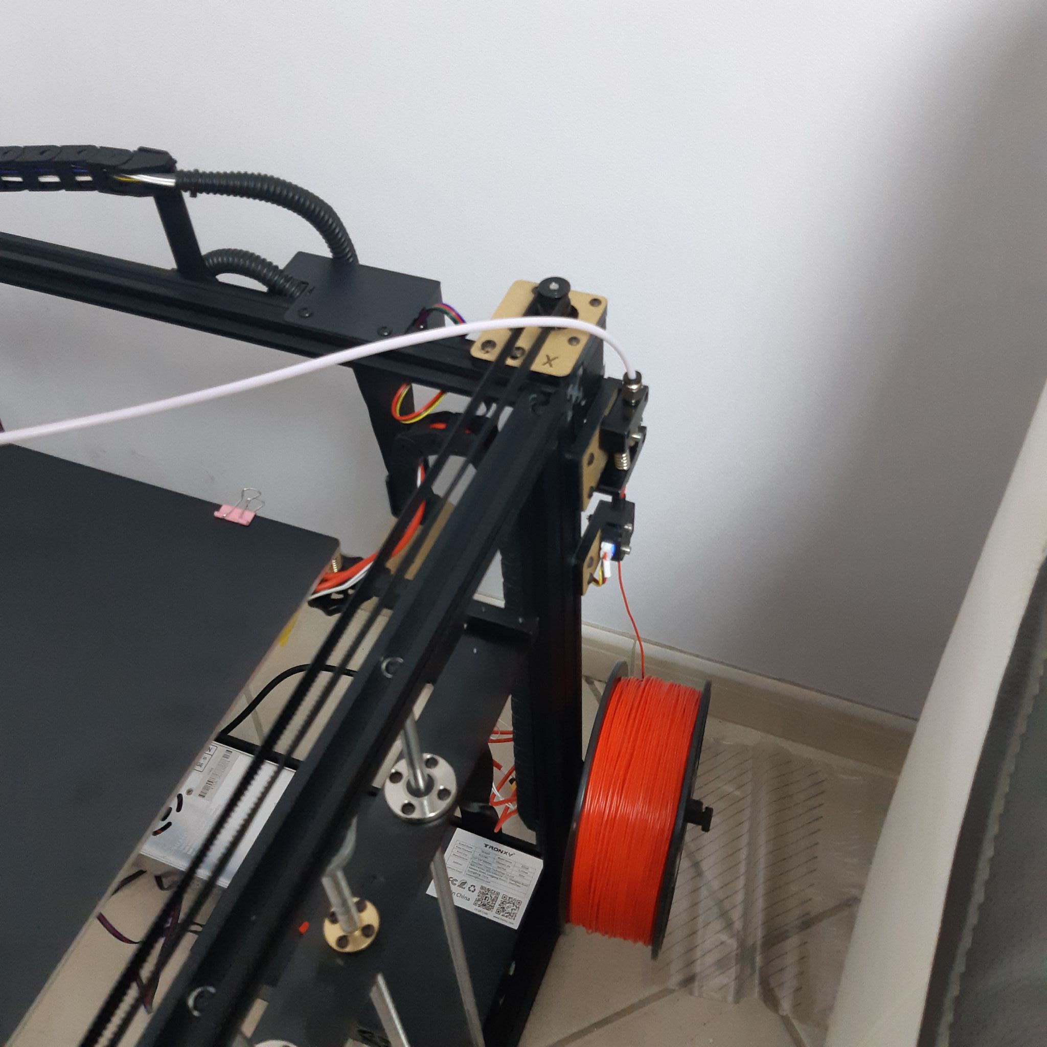

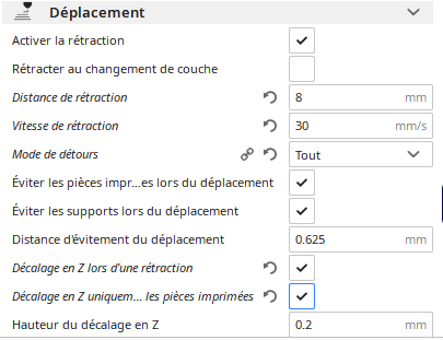

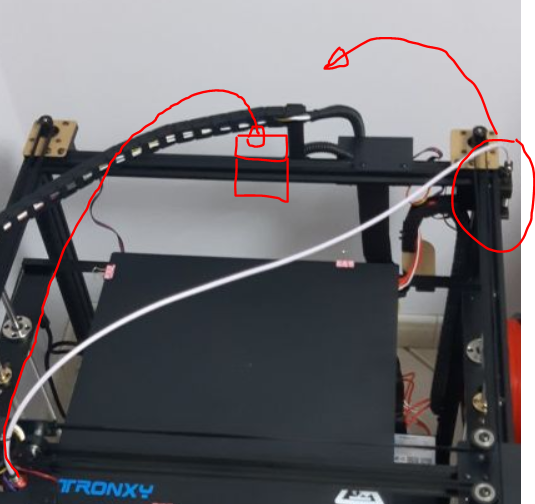

Yellow T-pot Posté(e) Mars 8, 2021 Posté(e) Mars 8, 2021 Ok, garde ce profil comme ça, c'est notre profil de référence. Chez moi, il marche correctement. Il faut donc agir par petites touches autour de ça. Il faut que tu retournes dans profil et que tu dupliques ce profil en lui donnant un autre nom. Dans ce nouveau profil, on va légèrement modifier 2 choses. Diminuer très légèrement la t° de la buse: Augmenter très légèrement la distance de rétraction et sa vitesse: Nouvelle impression à lancer, stp. J'aimerai aussi une photo de ton chariot X avec la façon dont le tube PTFE arrive dans la tête d'extrusion, merci.
Filoucaenais Posté(e) Mars 8, 2021 Auteur Posté(e) Mars 8, 2021 impression lancée mais voici les photos :

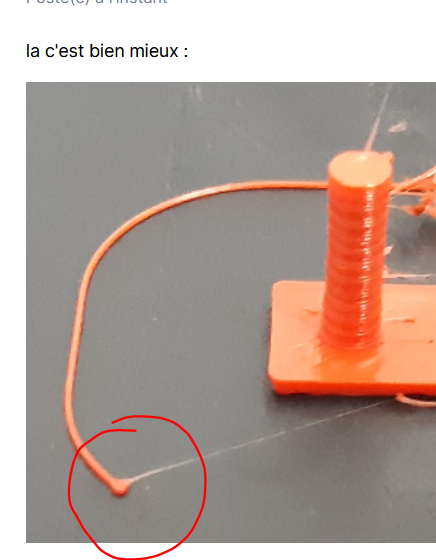

Filoucaenais Posté(e) Mars 8, 2021 Auteur Posté(e) Mars 8, 2021 la c'est bien mieux : TXXPRO_Stringing_Test_Perso_grande 003.html

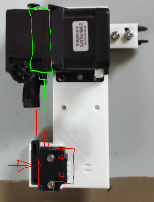

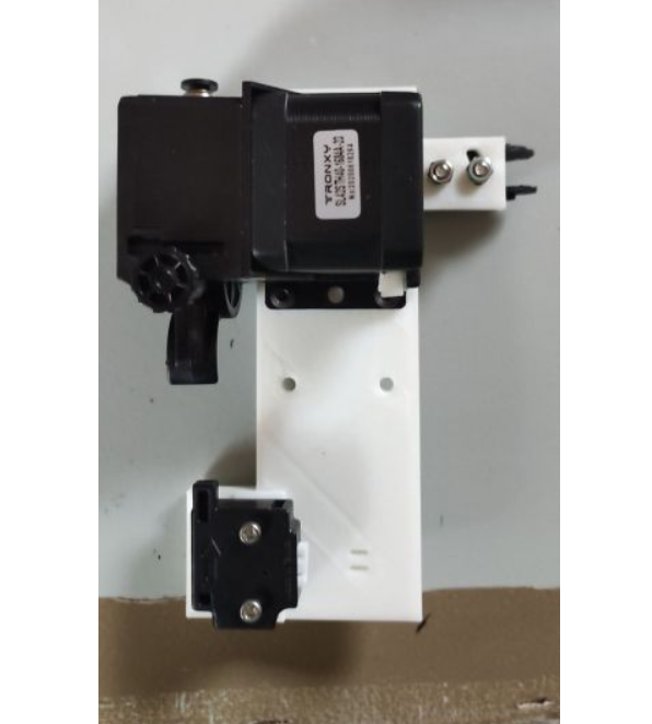

Yellow T-pot Posté(e) Mars 8, 2021 Posté(e) Mars 8, 2021 (modifié) Ok, merci, c'était pour voir si ton tube était plutôt couché en arrivant dans la tête, ce qui a un effet bénéfique sur la réduction du suintement. Donc ok sur ta photo. Par contre, tu peux réduire la longueur du tube en plaçant l'extrudeur au milieu de la barre arrière, ce qui est mieux: Ok on avance Demain on va revoir ta première couche, visiblement elle n'est pas assez écrasée. Réglage de Z-offset à revoir Modifié (le) Mars 8, 2021 par Yellow T-pot
Filoucaenais Posté(e) Mars 8, 2021 Auteur Posté(e) Mars 8, 2021 (modifié) je vais essayer sa demain mais je pense que le tube touchera la chaine. de plus le capteur de fin de fil, tu le places comment ? sinon le direct drive réglerait peu être mon problème ? Modifié (le) Mars 8, 2021 par Filoucaenais
Yellow T-pot Posté(e) Mars 8, 2021 Posté(e) Mars 8, 2021 Il ne faut pas hésiter à lire les autres sujets sur la X5SA, c'est souvent une mine d'info... Tu as le support développé par @gringo54: Le fichier .stl est dispo ici: Après réglage de ta première couche et certainement un peu le flux matière, je pense que tu dois pouvoir imprimer la pièce avec le dernier réglage.
Filoucaenais Posté(e) Mars 9, 2021 Auteur Posté(e) Mars 9, 2021 (modifié) Aprés lecture compet de ton poste, en passant chateau. il vaux mieux l'impression des equerre ou l'alluminium ? Equerre allu pour moi la bobine de fil derriere la machine est à exclure car elle va aller dans un amoire qui ou il n'y aura pas la place, par contre sur sur le coté et au dessus, ce serait possible. et pour les accoupleurs du Z il vaut mieux : Accoupleur rigide fendu ou Accoupleur rigide sinon pour le off-set, je me regle avec un feuille de papier ou le papier resiste entre la buse et le bultack. Modifié (le) Mars 9, 2021 par Filoucaenais
Yellow T-pot Posté(e) Mars 9, 2021 Posté(e) Mars 9, 2021 (modifié) Il y a 2 heures, Filoucaenais a dit : Equerre allu Salut Filou, oui, les équerres alu c'est bien aussi mais à condition qu'elles soient de bonne qualité (donc bien à 90°) et comme tu as déjà monté ta bécane, plutôt avec des écrous à tête de marteau qui permettent de monter les équerres après l'assemblage. Là, ce sont des écrous à glisser par l'extrémité du profilé, il faut donc re démonter... Il y a 2 heures, Filoucaenais a dit : pour moi la bobine de fil derriere la machine est à exclure Ça marche très bien avec la patte de gringo54: Edit, je n'avais pas vu que tu as un extrudeur simple et pas un Titan Le principe marche toujours mais il faudra repercer des trous pour replacer le détecteur de filament bien en face: il faudra juste ajouter un bout de tube PTFE (ligne rouge) pour faire prendre le virage au filament, certainement imprimer une patte pour le tenir dans l'angle et avancer ton support bobine sur le montant avant ou sur un support indépendant du cadre: Il y a 2 heures, Filoucaenais a dit : et pour les accoupleurs du Z il vaut mieux tout peut fonctionner, tout dépend de la précision de ton montage. Les plus faciles à utiliser: les coupleurs fendus mais de bonne qualité. Dans le cas des miens, le diamètre 8 était un peu grand et ne serrait pas assez les vis de 8, j'ai du rajouter des vis pointeau m4 pour garantir le serrage. les coupleurs spirale d'origine mais en mettant une bille entre l'axe moteur et la vis de 8 pour garantir le rotulage sans tassement en Z. Modifié (le) Mars 9, 2021 par Yellow T-pot

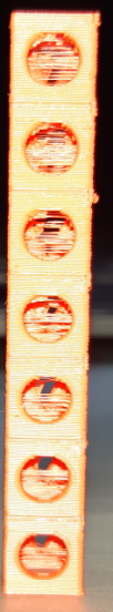

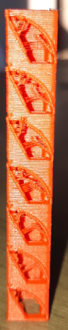

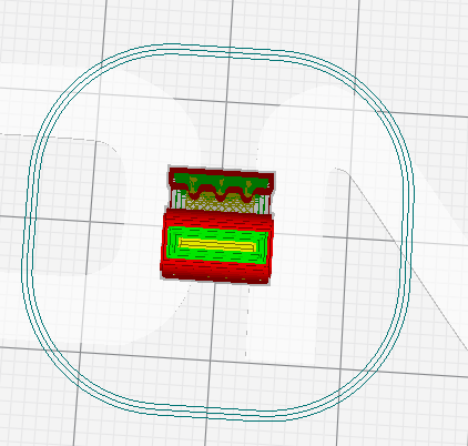

Filoucaenais Posté(e) Mars 9, 2021 Auteur Posté(e) Mars 9, 2021 (modifié) nouvelle essai en refaisant l'autoleving et le Z-set à chaud comme à chaque fois.(210° et 65°) et puis le z-off set. nouvelle essaie et bizare ! avec ses reglages mais les couches ne sont pas bien solide à cette T°. et voila ce que me donne l'apperçu sous cura : TXXPRO_Clip_gt2_v4-1.html Modifié (le) Mars 9, 2021 par Filoucaenais
Filoucaenais Posté(e) Mars 9, 2021 Auteur Posté(e) Mars 9, 2021 (modifié) @Yellow T-potDéjà un grand merci pour ton aide bon la modif avec l'extrudeur derrière et la bobine sur le coté je peux essayer mais quand elle voudra bien fonctionner ! Modifié (le) Mars 9, 2021 par Filoucaenais

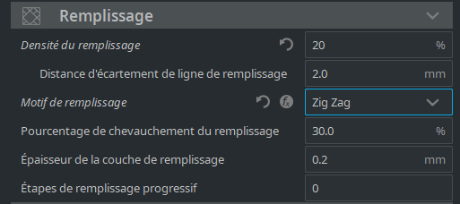

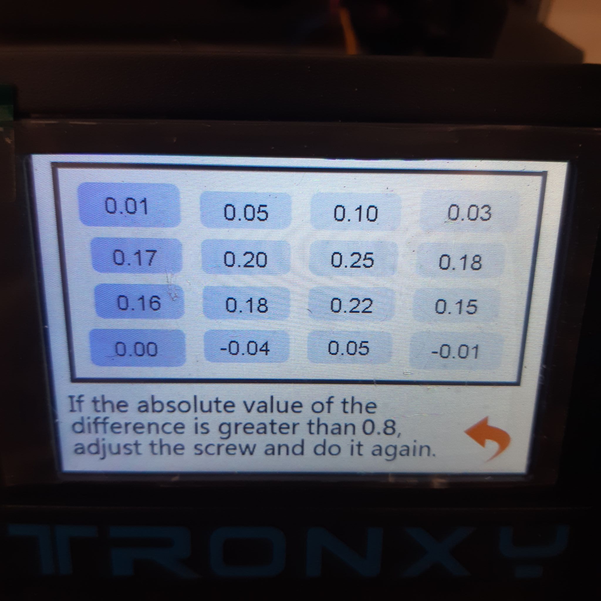

Yellow T-pot Posté(e) Mars 9, 2021 Posté(e) Mars 9, 2021 Hello, effectivement ce n'est pas super. Tu sembles vraiment en sur extrusion... Ce sont les blocages de courroie, donc de petites pièces techniques. Donc déjà, hauteur de couche à 0,16 et pas 0,2. Épaisseur des parois à 1.2 et pas 0,8 et remplissage à 50%. Vitesse à 40 mm/s. Essaye aussi de baisser le flux à 95%. Tu peux refaire un profil spécifique pour ce type de pièces, ça le mérite.

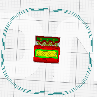

Filoucaenais Posté(e) Mars 9, 2021 Auteur Posté(e) Mars 9, 2021 mais surtout pourquoi la piéce est vide ?
Filoucaenais Posté(e) Mars 9, 2021 Auteur Posté(e) Mars 9, 2021 j'ai bien refait un modéle mais cura ne met pas de matiére !

Filoucaenais Posté(e) Mars 9, 2021 Auteur Posté(e) Mars 9, 2021 alors j'avance dans l'analyse, j'ai fais quelque mesure: diametre du fil : 1.83 longueur de sortie de fil demandée 10cm : 10.25cm entre le fil et mon extrudeur qui ne doit pas être très bon, il va falloir faire des évolutions.
