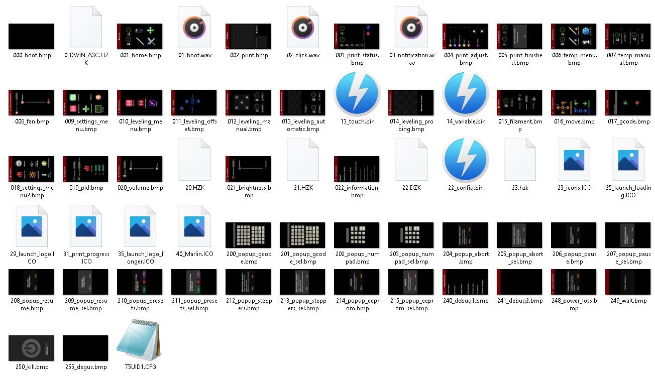

il y a 17 minutes, remibora a dit :
As-tu mis à jour le firmware de l'écran avec le dossier DWIN_SET fourni dans le tuto?
J'ai portant bien suivit les instructions:
Formatez la carte SD et sélectionnez FA T32 et
4096 octets.
Sélectionnez  le  dossier  DWIN_SET  et  copiez-le  sur  la  carte  SD.
Insérez la carte SD dans l'écran.
Rien ne se passe, je l'avais déjà passé en Français il y a assez bien de temps,
Serais-ce parce que le firmware LK4pro_bltouch_Marlin2.0.7.2_French.hex a été mis à jour avant l'écran ?

plutôt une capture de la racine de la carte SD !
pour vérifier qu'il ai bien là ou il faut se rep "DWIN_SET", qu'il n'y a pas de fichier "étrange" ... donc activer voir les fichier caché  sous l'explorateur serai un plus ...
Lien vers le commentaire
Partager sur d’autres sites
il y a 7 minutes, Jonathan06 a dit :
J'aurais aimé voir la barre d'adresse pour être sûr que tu es bien à la racine de ta carte mémoire.
il y a 5 minutes, PPAC a dit :
Je formate la carte SD avant de copier le dossier.
