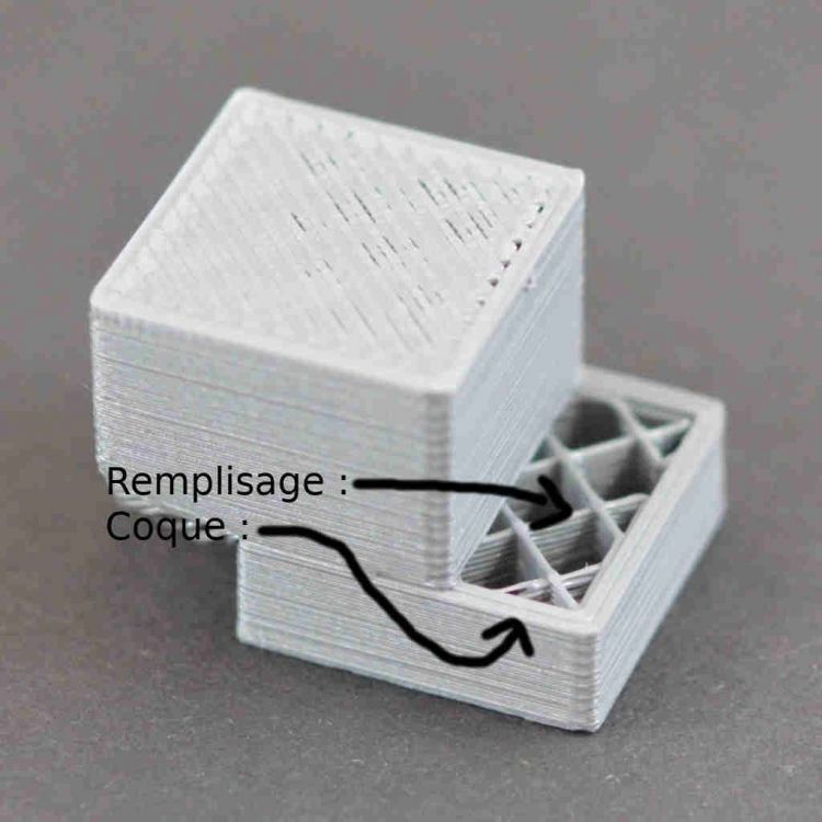

Ced76 Posté(e) Mars 9, 2021 Posté(e) Mars 9, 2021 Bonjour à tous Pour solidifier une pièce, j'ai augmenté l’épaisseur de la paroi (2mm et nombre de ligne de la paroi 5). Le problème est que depuis ça, certaines parties qui devaient s'emboiter dans d'autres ne rentrent plus, logique puisque les parois ont épaissi la pièce. Est-ce à cela que servent les paramètres "épaisseur du dessus" et "épaisseur du dessous" ? Du coup comment épaissir les parois sont épaissir la pièce? Comment épaissir les parois à l'intérieure de la pièce? et non pas moitié intérieur moitié extérieur? Merci par avance de vos réponses.
Idealnight Posté(e) Mars 9, 2021 Posté(e) Mars 9, 2021 Mettre un nombre de lignes ok. Si ton nombre de lignes et ton épaisseur ne correspondent pas c'est là que les problèmes vont commencer. Laisses donc la largeur se calculer elle-même. Pour solidifier les parois tu peux cocher ajouter une paroi supplémentaire 1 couche sur 2 cela a un réel effet.
Ced76 Posté(e) Mars 10, 2021 Auteur Posté(e) Mars 10, 2021 Bonjour et merci de ta réponse Justement, c'est ces valeurs que je n'arrive pas à interpreter, moi je souhaite que l'épaississement se fasse sur l'intérieur de la pièce et pas sur l'exterieur pour éviter que ça coince au moment des insertions dans d'autres pièces. Là, ma pièce s'ait épaissi sur l'intérieur ET l'exterieur. Du coup c'est la cacastrophe.... J'ai mis 2mm d'épaisseur et ça me configure de 0,8 au dessus et 0,8 au dessous... mais au dessus et au dessous c'est quoi? l'intérieur et l'exterieur de la pièce? Pour info j'utilise Cura.... peut être que ce logiciel ne permet pas de faire ce que je souhaite. Merci de ton aide. Voici la fameuse pièce.... des roulements sur un axe.... première impression sans épaississement, ça passait nickel mais pas solide, ça a finit par casser. Donc j'ai épaissi les parois mais ça ne rentre plus comme tu peux voir sur la photo... enfin ça rentre un peu et ça coince totalement.... impossible d'aller jusqu'en bas de l'axe....
divers Posté(e) Mars 10, 2021 Posté(e) Mars 10, 2021 (modifié) Si tu dessines une pièce de 20 mm de haut, ta pièce fera toujours 20 mm. Ce sont les parois de la pièce qui vont être plus ou moins épaisses avec comme limite 10mm de chaque coté, si tu veux qu'elle soit pleine. Quand les parois sont assez épaisses à toi de retoucher très légèrement tes diamètres ou tout simplement de prendre une bande de toile émeri (comme tout bon ajusteur, l'impression 3D ne remplace pas le boulot du mécanicien). Modifié (le) Mars 10, 2021 par divers 1
Ced76 Posté(e) Mars 10, 2021 Auteur Posté(e) Mars 10, 2021 Il y a 2 heures, divers a dit : Si tu dessines une pièce de 20 mm de haut, ta pièce fera toujours 20 mm. Ce sont les parois de la pièce qui vont être plus ou moins épaisses avec comme limite 10mm de chaque coté, si tu veux qu'elle soit pleine. Quand les parois sont assez épaisses à toi de retoucher très légèrement tes diamètres ou tout simplement de prendre une bande de toile émeri (comme tout bon ajusteur, l'impression 3D ne remplace pas le boulot du mécanicien). Merci de ta réponse. Moi je pense que mes axes ont augmenté de diamètre, la raison pour laquelle mes roulements passaient quand j'avais imprimé cette même pièce sans épaissir les parois. Je pensais que ça pouvait se paramétrer dans Cura, faire épaissir les parois vers l'intérieur de la pièce et non l'exterieur. Ainsi le diamètre de mon axe ne changerait pas. En laissant pas défaut, ça augmente l'épaisseur des 2 côtés....
Maya35 Posté(e) Mars 10, 2021 Posté(e) Mars 10, 2021 Si cela augmente tes diamètre extérieur c'est qu'il y a un peu plus de pla poussé que demandé. Plus la largeur d'extrusion est epaisse plus l'erreur sera importante. En augmentent la dimension de tes parois le slicer sans doute augmenté cette largeur. Saucisse dite comme le dit @divers nos machines ne nous permettent pas une précision extrême et un petit travail d'ajusteur est souvent la meilleure solution
divers Posté(e) Mars 10, 2021 Posté(e) Mars 10, 2021 Je pensais avoir été suffisamment clair. Relis bien ce que j'ai écrit.
PPAC Posté(e) Mars 10, 2021 Posté(e) Mars 10, 2021 (modifié) Salutation ! @Ced76Si tu parle bien de paramétrage dans cura et pas d'une modification du fichier du model stl : Comme le dit @Maya35, tu dois avoir un débit légèrement trop fort donc cela créer des parois de coque plus épaisse qui déborde ... car trop de matière ... @diversa très bien expliqué comment fonctionne l'histoire de épaisseur de la coque / paroi (cela augment la taille de la coque dans l'objet, cela remplace une partie du remplissage) ... il faut aussi être cohérent : avoir une épaisseur de coque divisible (sans reste a la division ... donc un nombre entier ) par la "largeur de ligne" sinon forcement le slicer ici cura fait un arrondie plus ou moins bien adapté ! Pour des pièces technique, il y a le paramètre "Expansion horizontale" : si quand tu mesure au pieds a coulisse tu a une valeur réel plus grande il faut calculer l’écart avec la dimension théorique, le diviser par deux et le mettre en valeur négative comme expansion horizontal ... moi avec mon imprimante j'ai habituellement besoin d'une valeur de -0.10 mm mais cela ne marche que si tu imprime bien ta pièce horizontalement, Sinon tu peux aussi jouer avec l’échelle de l'objet avant tranchage ... Espérant aider, bonne continuation ! Modifié (le) Mars 10, 2021 par PPAC

PPAC Posté(e) Mars 10, 2021 Posté(e) Mars 10, 2021 (modifié) la notion de supérieur c le haut de la surface ici pour un cube le haut de l'objet, inférieur c le bas de l'objet ici la base ... Modifié (le) Mars 10, 2021 par PPAC
fran6p Posté(e) Mars 10, 2021 Posté(e) Mars 10, 2021 @Ced76 Bonjour, Prenons un cube. Les côtés du cube (4 en tout) représentent par exemple les parois (épaisseur de la paroi dans Cura). Le sommet et la base correspondent à «supérieur» et «inférieur». Ceci est vrai évidemment si le cube est posé à plat sur le lit chauffant (mais faudrait être tordu pour le positionner autrement, sur un coin par exemple ). Pour résumé, «épaisseur dessus / dessous» c'est pour les surfaces parallèles au plateau, «épaisseur paroi» pour celles qui sont perpendiculaires au-dit plateau. 1
Ced76 Posté(e) Mars 10, 2021 Auteur Posté(e) Mars 10, 2021 il y a 21 minutes, PPAC a dit : la notion de supérieur c le haut de la surface ici pour un cube le haut de l'objet, inférieur c le bas de l'objet ici la base ... ok merci pour l'éclairciement... moi je pensais que supérieur et inférieur c'était par rapport à "l'axe" de la paroi... par exemple ça rajoutait 0.8mm d'un côté et 0.8mm de l'autre côté, créant donc l'épaisseur totale de la paroi. Donc je parlais d'ajouter 0 mm du côté extérieur et 1.6mm de l'autre, à l'intérieur de la pièce, voilà comment je "comprenais" le paramétrage il y a 20 minutes, fran6p a dit : @Ced76 Bonjour, Prenons un cube. Les côtés du cube (4 en tout) représentent par exemple les parois (épaisseur de la paroi dans Cura). Le sommet et la base correspondent à «supérieur» et «inférieur». Ceci est vrai évidemment si le cube est posé à plat sur le lit chauffant (mais faudrait être tordu pour le positionner autrement, sur un coin par exemple ). Pour résumé, «épaisseur dessus / dessous» c'est pour les surfaces parallèles au plateau, «épaisseur paroi» pour celles qui sont perpendiculaires au-dit plateau. ok ok, ça rentre doucement mais surement avec des explications pour enfant de CP merci d'avoir pris le temps...
PPAC Posté(e) Mars 10, 2021 Posté(e) Mars 10, 2021 (modifié) Ba oui on avais bien compris que tu comprenais pas ... Prend bien le temps aussi après "Découpe" de regarder l’"aperçu" sous cura et de cocher / décocher les différente éléments de l’aperçu tout en jouent avec le curseur de la couches visible ... pour bien identifier la coque (en rouge), du remplissage (en orange), des surface haut et bas (en jaune) ... Donc en en reviens a t'on débit doit être trop élevé ! et après l'avoir mieux réglé, tu peux éventuellement jouer avec l’expansion horizontal ... Modifié (le) Mars 10, 2021 par PPAC
