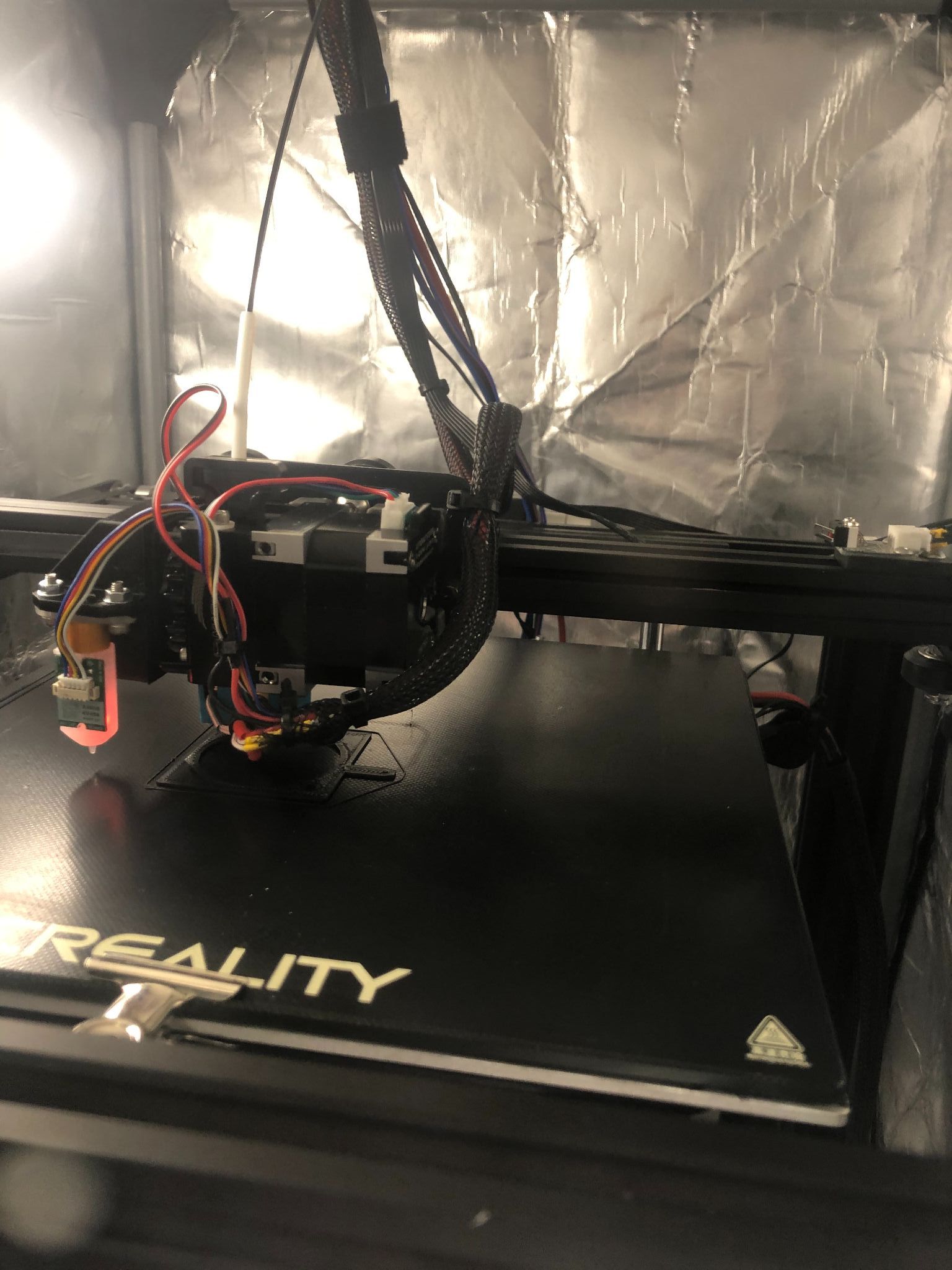

Invité Posté(e) Avril 9, 2021 Partager Posté(e) Avril 9, 2021 (modifié) Salut J' imprime les pièces pour terminer l' install du Matrix en ABS avec le plateau en verre carbone de creality, par contre comme cité plus haut, nettoyage avec savon et ensuite alcool iso ( faut pas la boire comme moi ). Un bon nivellement et c 'est parti Modifié (le) Avril 9, 2021 par Invité Lien vers le commentaire Partager sur d’autres sites More sharing options...
