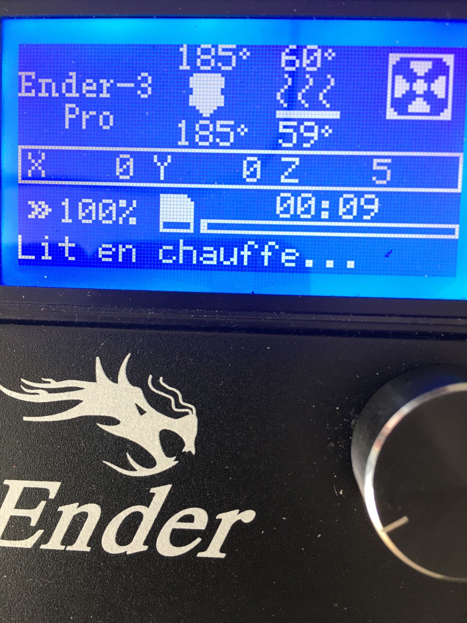

J'ai installé le nouveau firmware via ma carte Sd, tout c'est bien passé. J'ai pu y faire les réglage du plateau et BLtouch et détecteur. pour tous cela s'est bien passé.
Mais j'ai un PB de chauffe avec le lit de chauffe. Auparavant pas de souci et avant même de procéder à la MAJ, pas de soucis de ce côté là.
Mais avec ce nouveau firmware la chauffe va bien jusqu'à 11mn pour aller de 50° à 60°, c'est poussif., et par deux fois j'ai eu ce message : (Err de chauffe: lit IMPR. STOPPée redémarrer SVP).
Finalité, je ne peux pas exploiter mon imprimante actuellement. C'est dur l’informatique!!!!!!!

Salut,
il y a une heure, Jeanpinou a dit :
Est-ce que tu as réglé le PID du lit, et pendant que tu y es, celui de la buse? (voir la fin de mon tuto) Si la commande M303 E-1 S70 C8 échoue, tu peux faire le réglage à 60°C, c'est à dire M303 E-1 S60 C8.
Pour le problème de palpage, as-tu spécifié le décalage X,Y du BLtouch par rapport à la buse? Lors de la prise d'origine, le BLTouch est-il au centre du plateau ou c'est la buse qui est au centre?
Si le problème persiste, je joints une mise à jour du firmware (et le fichier de config modifié) où j'ai augmenté la marge de sécurité "autour du plateau" = les points de palpage seront plus regroupés au centre du plateau.

Oui pour le PID, c'est OK.

Est-ce que ça veut dire que tu l'as fait et que la montée en température de ton plateau est toujours très lente? à priori non vu que tu écris:

alléluia, je suis entrain de faire le test, et là, ça fait son job. après avoir mis la ligne  M303 E-1 S60 C8 via Pronterface.

Quel rapport avec ce réglage du PID (lit chauffant) et ta non extrusion précédente ?
bonjour fran6p,
le PB a été résolu à 90%, j'ai remis tout sur une feuille blanche, (comme à l'école) et j'ai apporté vos et les connaissances de tout le monde, pour arriver au terme d'un pratiquement bon firmware. Calibrage extrudeur etc...

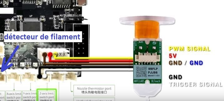

J'ai un BLtouch qui fonctionne parfaitement avec mon Ender 3 (en version 1), j'ai récupéré le firmware directement chez Creatily. Mais impossible de faire accepter le détecteur de filament, j'ai bien essayé les firmawares que donne créality pour la version de ma carte (4.2.7 silent) pour Ender 3, mais rien n'y fait, j'ai un bruit désagréable qui vient de l'écran, comme un crépitement (certainement le buzzer), mais le détecteur n'est pas reconnu par l'imprimante.
J'aurais voulu savoir si le firmware (*.bin) que tu as mis en lien pourrait régler mon problème ?
J'ai un BLtouch + un détecteur de filament.
Merci d'avance.
Saut @synapsis,
Je préfère que tu utilises ce firmware où j'ai enlevé le linear advance qui a posé problème à d'autres membres du forum. Le BLTouch et le détecteur de présence de filament est prévu pour être câblé comme ceci:

Bonsoir et merci de ta réponse,
Comme j'ai déjà fait un branchement avec une fiche 5 broches, ça veut dire que je suis obligé dans ce cas là de déplacer les 2 PINS de droite sur le connecteur du "Z" ? Il n'y a pas d'autres solutions dans ce cas je présume ?

Salut,
Si tu as branché le signal retour sur le connecteur 5 broches au lieu du fin de course Z, alors tu peux utiliser le firmware "firmware-V4.2.7_BLtouch5pins_DetFil.bin" ci-dessous. Il faudra valider la logique du détecteur de filament en envoyant un M119 avec filament (TRIGGERED) et sans filament (OPEN). Si c'est inversé, il faudra utiliser le firmware "firmware-V4.2.7_BLtouch5pins_DetFil_inv.bin"
Pour le reste, je t'avoue que je n'ai pas compris. Lorsque l'on flashe un firmware, il trèèèèès vivement conseillé de réinitialiser l'eeprom (via l'écran ou en USB avec un M502 puis M500 et M501). Si tu as déjà déterminé les paramètres spécifiques de ta machine (M92 = pas/mm, M851 = décalage X,Y,Z du BLtouch, PID de la buse et du plateau,...) alors tu devras les mettre à jour puisqu'ils auront été réinitialisés.
firmware-V4.2.7_BLtouch5pins_DetFil.bin firmware-V4.2.7_BLtouch5pins_DetFil_inv.bin
