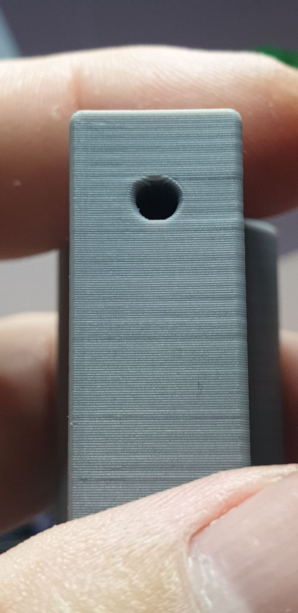

Jonathan06 Posté(e) Mars 30, 2021 Partager Posté(e) Mars 30, 2021 En regardant de près, j'ai le même problème que toi en moins voyant! Lien vers le commentaire Partager sur d’autres sites More sharing options...
PPAC Posté(e) Mars 30, 2021 Partager Posté(e) Mars 30, 2021 Vous avez une grande différence entre votre vitesse de déplacement et votre vitesse d'impression ? (je penche de plus en plus pour un contrôle d'accélération / jerk inadapté pour cette écart entre les deux vitesse ... mais je suis pas non plus très convaincu ...) Lien vers le commentaire Partager sur d’autres sites More sharing options...
davidhtz Posté(e) Mars 30, 2021 Auteur Partager Posté(e) Mars 30, 2021 il y a 43 minutes, Jonathan06 a dit : En regardant de près, j'ai le même problème que toi en moins voyant! Ah voilà ! bon tu as imprimé en plus serré (0.2 ou 0.16 ?) d'où le probleme moins flagrant il y a 37 minutes, PPAC a dit : Vous avez une grande différence entre votre vitesse de déplacement et votre vitesse d'impression ? (je penche de plus en plus pour un contrôle d'accélération / jerk inadapté pour cette écart entre les deux vitesse ... mais je suis pas non plus très convaincu ...) déplacement à 150 contre impression à 60 pour ma part et je n'ai pas touché aux parametres d'accélération , devrais je activer le contrôle de saccade ? (si c'st bien le jerk en français) Il y a 1 heure, remibora a dit : Connais-tu ce site pour régler les paramètres ? Si ça peut te rassurer, je suis aussi à 6mm vitesse 45mm/s pour la rétractation avec un extrudeur déporté (bowden). Par contre, je n'ai pas ce défaut. Quelle marque de filament utilises-tu? PS: les modérateurs apprécient moyennement les multi-posts (commentaires consécutifs de la même personne). Tu peux modifier ton commentaire pendant 12h en cliquant sur l'icone "..." en haut à droite puis sur Editer. Est ce que tu me conseilles une marque de filament ? Pour info j'ai essayé une impression avec ideamaker version 4.0.1 et j'ai le même soucis ! pour info j'ai mesuré la température autour de l'imprimante lors de l'impression, je suis à 29°c Lien vers le commentaire Partager sur d’autres sites More sharing options...

Jonathan06 Posté(e) Mars 30, 2021 Partager Posté(e) Mars 30, 2021 J'imprime à 50mm/s et 25mm/s pour les parois extérieurs. J'ai imprimé en 0.2mm. Accélérations: 500mm/s² Jerk/Saccade: 20mm/s 1 Lien vers le commentaire Partager sur d’autres sites More sharing options...
PPAC Posté(e) Mars 30, 2021 Partager Posté(e) Mars 30, 2021 Bon je sèche ... ou plutôt il y a tellement de possibilités : https://reprap.org/wiki/Inconsistent_Extrusion_Troubleshooting_Guide et je trouve rien qui ressemble vraiment a cela avec les guides de dépannage en images : https://reprap.org/wiki/Print_Troubleshooting_Pictorial_Guide Lien vers le commentaire Partager sur d’autres sites More sharing options...

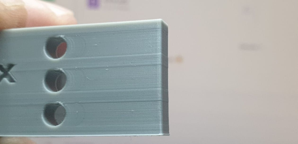

Jonathan06 Posté(e) Mars 31, 2021 Partager Posté(e) Mars 31, 2021 (modifié) J'ai dessiné une pièce pour essayer mettre en évidence si ce problème est lié à l'axe X ou Y, et faire varier sur le Z la température ou le k-value et voir ce que ca change. C'est en cours d'impression. Pour ma part, le premier trou je met K=0, le 2ème je teste K=45, le 3ème K=85, juste pour voir si c'est lié au linear advance. Le test suivant sera de faire varier la température. je joins le stl si ca peut intéresser... TestTrous.STL [EDIT] Résultat du premier test: pour moi la valeur du k affecte le résultat au niveau des trous. Je lance un deuxième test en variant la température 195-200-205°C. "avec du PLA" [EDIT] La température de 195...205 ne change rien au visuel... Modifié (le) Mars 31, 2021 par Jonathan06 Lien vers le commentaire Partager sur d’autres sites More sharing options...

Jonathan06 Posté(e) Avril 1, 2021 Partager Posté(e) Avril 1, 2021 (modifié) il y a une heure, PPAC a dit : Salutation ! Une piste que je n'avais même pas envisagé : la version de Cura : Sauf (bien sûr) si il y a déjà u un essai avec un autre trancheur ... Moi j'ai testé avec Simplify3D et ca fait pareil [EDIT] @PPAC Voici la dernière impression slicé sur Simplify3D, de bas vers le haut le Jerk 10, 15 puis 20. On voit bien qu'avec un jerk de 10 j'ai moins de Ghosting mais le problème qui nous concerne ici est le même quelque soit le Jerk. Modifié (le) Avril 1, 2021 par Jonathan06 2 Lien vers le commentaire Partager sur d’autres sites More sharing options...

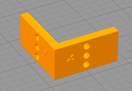

davidhtz Posté(e) Avril 5, 2021 Auteur Partager Posté(e) Avril 5, 2021 il y a 18 minutes, remibora a dit : Tu pourrais faire des photos des différentes pièces et fournir les STL? Oui bien sûr les voici HTZ Equerre 20x20 v0.stl Lien vers le commentaire Partager sur d’autres sites More sharing options...
remibora Posté(e) Avril 5, 2021 Partager Posté(e) Avril 5, 2021 C'est moi au j'ai l'impression qu'il n'y a pas le défaut sur l'autre perçage? PS: la photo est un peu floue... Lien vers le commentaire Partager sur d’autres sites More sharing options...
Jonathan06 Posté(e) Avril 5, 2021 Partager Posté(e) Avril 5, 2021 (modifié) Moi j'ai vraiment séché sur ce coup! j'ai fait des tests en modifiant: le débit, la vitesse, l'accélération, le jerk, température de buses, en changeant de slicer, en changeant de filament, et j'ai toujours le même problème très léger mais il est toujours là! Modifié (le) Avril 5, 2021 par Jonathan06 Lien vers le commentaire Partager sur d’autres sites More sharing options...
