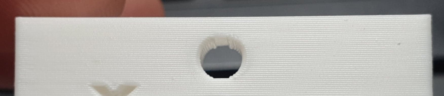

Yellow T-pot Posté(e) Avril 6, 2021 Partager Posté(e) Avril 6, 2021 Hello, que cela soit sur ma Ender-3 ou ma X5SA, j'ai toujours eu une légère trace au niveau des trous en pleine surface. C'est plus ou moins marqué en fonction principalement de la vitesse d'impression et de la hauteur des couches. Difficile de l'expliquer, c'est peut-être du à une variation de la largeur de la ligne en cours d'impression à l'approche du trou (la peur du vide ) C'est comme si le rapport débit/vitesse n'était pas constant pendant le ralentissement de la buse avant et après les deux virages à 90°... Je n'utilise que Cura, donc difficile de savoir si c'est plus marqué sur ce trancheur que sur les autres. Mais je pense que ce sont bien les paramètres qui influent sur le rapport débit/vitesse qu'il faut optimiser. Sur la X5SA ça a bien diminué avec le raccourcissement du tube PTFE, la rétraction joue aussi un rôle. 1 2 Lien vers le commentaire Partager sur d’autres sites More sharing options...
remibora Posté(e) Avril 6, 2021 Partager Posté(e) Avril 6, 2021 Salut @davidhtz, Voici une portion de ton équerre imprimée avec une hauteur de couche de 0.15: photo. J'ai le sentiment que c'est un peu mieux que ta pièce. Tes courroies ne manqueraient pas de tension? 1 Lien vers le commentaire Partager sur d’autres sites More sharing options...

davidhtz Posté(e) Avril 7, 2021 Auteur Partager Posté(e) Avril 7, 2021 Il y a 15 heures, remibora a dit : Salut @davidhtz, Voici une portion de ton équerre imprimée avec une hauteur de couche de 0.15: photo. J'ai le sentiment que c'est un peu mieux que ta pièce. Tes courroies ne manqueraient pas de tension? merci ! ça semble légérement mieux en effet.. cependant je comprends donc que ce soucis est un petit mystère. Je vais suivre les conseils de @Yellow T-pot en essayent de faire varier ces différents paramètres. @remiboraoui j'ai checké les courroies en premier lieu et rien à signaler ! J'ai finit par percer mes trous au dremel finalement en attendant.. 1 Lien vers le commentaire Partager sur d’autres sites More sharing options...
Jonathan06 Posté(e) Avril 11, 2021 Partager Posté(e) Avril 11, 2021 (modifié) Je viens vous donner quelques nouvelles concernant ce problème. Pour ma D12, wanhao a sorti une upgrade de la tête d'impression, dans le kit il ya le corp de chauffe, la buse, le heatbreaker et le refroidisseur. Ils ont changé de système pour pouvoir utiliser les buses standard MK8, du coup maintenant le PTFE descend au contact de la buse alors qu'a l'origine il y avait une pièce intermédiaire en Teflon dans le heatbreaker. J'ai installé l'upgrade hier dans l'apres midi, dans la foulé j'ai lancé l'impression d'un cube en spiral et je me suis rendu compte que je suis grave en sur-extrusion alors qu'avec l'ancienne tête j'était pile poile comme il faut. Bizarre, je ne savais pas que ca pouvait autant affecter le taux d'extrusion. j'ai du descendre à 90 de flow/Débit pour avoir la largeur qu'il faut! Puis je viens de lancer ma fameuse pièce en L pour test des trous en façade, que j'ai posté il y a un moment, et j'ai la bonne surprise de voir que je n'ai plus ce décalage du tout! j'ai d'autre problèmes mais celui la je ne l'ai plus! Il faut que je reprenne tout mes réglage de calibrage puis je referai un test, mais il semble déjà que ce problème de légère sous extrusion à la hauteur des trous soit parti tout seul. Modifié (le) Avril 11, 2021 par Jonathan06 1 Lien vers le commentaire Partager sur d’autres sites More sharing options...
