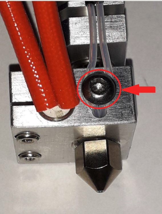

Je possède une imprimante 3d qui est la Anet A8, elle est neuve et je l' ai acheter il y à environ 2 semaine, elle est en bonne état.
Je l' ai déjà faite fonctionner et elle fonctionnait très bien, à un moment la buse ses boucher rien de grave et j' ai régler le problème, en même temps après avoir nettoyer la buse j' ai changer le pla et aussi de marque, le lien pla que j' utulise est https://www.amazon.ca/-/fr/Bobine-filament-imprimante-couleurs-choix/dp/B01EKEMNRO/ref=sr_1_4?__mk_fr_CA=ÅMÅŽÕÑ&dchild=1&keywords=esun+pla+blue&qid=1617731286&sr=8-4 je ne sais pas si il est accessible mais ces du pla+ de Esun. Ces a ce moment que cela en commencer a crée le problème une fumée odorant et en grande quantité, endroit ou la fumée sort est le petit trou de la buse ou le pla sort lorsqu' il l' ai fondu. Cela n 'avait jamais faite ca.
Au début je croyais que la cause était des résidus venant de la buse boucher mais je l' ai faite fonctionner pendant 10 minute et cela se produisait encore et en plus cela produit de la fumée seulement quand du pla est extrait de la buse.
Je fait fondre du pla à 190*C .
Finalement si quel qu' un a déjà eu se problème ou non ou je voudrais savoir si cela est normal (je ne le pense pas), et la cause de ce problème.

il faut faire l’inverse, si tu programmes une température de 120 ou 140° et que le PLA fond encore et que ça fume, effectivement tu as un vrai problème soit la sonde (tu as peut-être coupé un fils en bricolant ta buse) soit la carte en a pris un coup.
fait l’essai et donnes nous le résultat
je ne suis pas certain mais je ne pense pas que cela est un fil car la fumée sort du petit trou ou sort le pla fondu. Ci le problème est un fil la fumée sortirai a coté du file.
Si les fils du capteur de température sont abîmés, ou si le capteur de température n'ai pas bien en contacte avec le bloc chauffant, la machine fait trop chauffer car le capteur lui donne des fausses mesures (plus basse qu'en réalité) de la température.
D'où l'idée de divers, de tester un pré chauffage a seulement 120°C ou 140°C pour voir si cela fume encore.
Car normalement a 120°C ou 140°C le filament ne devrais pas fondre suffisamment pour sortir par la buse.

 Je débute je sais pas exactement comment tout cela fonctionne mais le petit fil dans un cercle rouge est ce que c' est le thermomètre.
il y a 15 minutes, edouard a dit :
Oui c la sonde thermique.
Attention elle es très fragile, les fils casses très facilement.
Pour moi, elle ne semble pas assez enfoncé dans le bloc chauffant ... mais comme je n'ai pas cette machine je ne suis pas certain.
Aussi, le guide du souffle du ventilateur, semble peut être trop orienté dessus.

Tu me conseil quoi pour faire bien tenir le capteur, et sur le produit pla il est écrit 210, moi je le fait fondre a 190 cela fait une différence ou non
Pour la tenu du capteur il existe ( mais jamais testé donc a vérifier ) :
Pour la température d'impression, il faut que tu face des essais, mais chez moi souvent je suis aussi a 190°C ou 195°C malgré une température d’impression préconisé a 200°C ou 210°C.
Edit : @edouard qd je regarde la photo que tu a mis, je vois un trou non utilisé, il sert peut-être a mettre une vis avec une rondelle pour maintenir les fils du capteur ... a vérifier. (chez moi, le capteur traverse complètement le bloc, il y a un fil qui sort de chaque coté et cela permet qu'il ne bouge pas.)

J' ai regarder la température indiquer par le capteur à la température ambiante et un autre thermomètre et il écrit environ la même chose alors il devrai être bon ou cela ne veut rien dire.
il y a 13 minutes, edouard a dit :
Donc le capteur semble bon.
Il reste "son placement dans/son contacte avec" le bloc chauffant et le souffle du ventilateur dessus a bien revoir.

Me revoila j' ai réussi a régler le problème ces du mal positionnement tu capteur, comme on voit sur l' image que j' ai poster il y à un petit trou en haut du capteur alors j' ai positionné le capteur dans le trou et tout cela fonctionnai mais ce qui me parai étrange ces avant cela fonctionnai et le capteur n' était pas dans le trou, de toute façon cela fonctionne.

Normalement la capsule de verre de la thermistance doit être complètement à l'intérieur du trou et si possible les fils maintenus par une vis (sans trop serrer au risque sinon de provoquer un court-circuit ou un écrasement de l'âme du câble provoquant lui un accroissement de la résistance globale).
Exemple sur une E3D:
