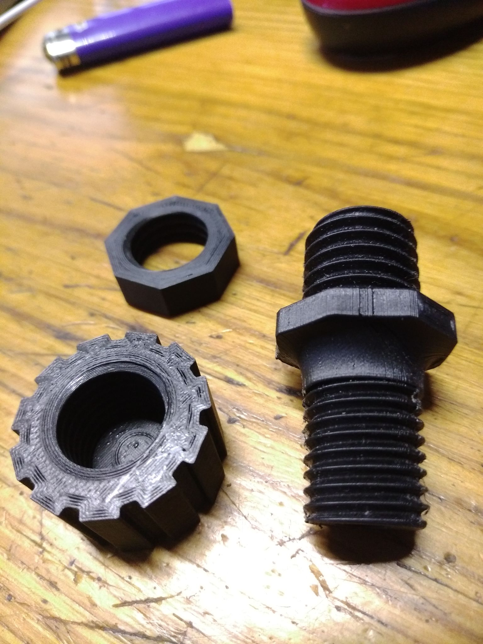

Avec une bowden type ender 3 et du pla, une impression du boulon et écrou à la verticale, et en souhaitant une solidité raisonnable.
Quel est le diametre minimum de visserie (M...) que l'on peut atteindre ?

Pour la vis En impression à la verticale la solidité va être assez proche du néant avec un petit diamètre (< 10), par contre à l'horizontale avec des supports arborescents tu dois pouvoir descendre un peu plus bas en diamètre.
Pour l'écrou par contre l'impression "à plat" devrait être ok quel que soit le diamètre (pas du 1 non plus hein 😄 )

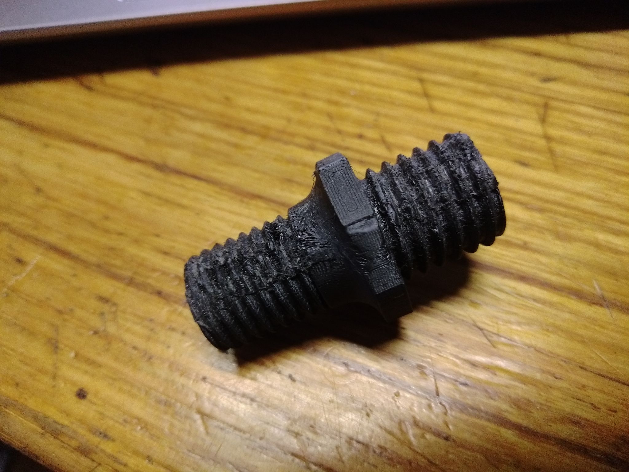

Ok merci, je m'apprêtais à l'instant de lancer l'impression de la partie boulon à la verticale... je viens de lui faire faire un 90° 😉
Pour un premier filetage je suis assez satisfait du résultat, surtout le jeux de 0.10mm (intérieur et extérieur) sur lequel j'avais des doutes, par contre j'ai galérai à enlever les support qui s’étaient incrustés dans le filetage... du coup le coté bed et assez moche... mais bon, normalement ce devrait quand mm faire le taf 😉

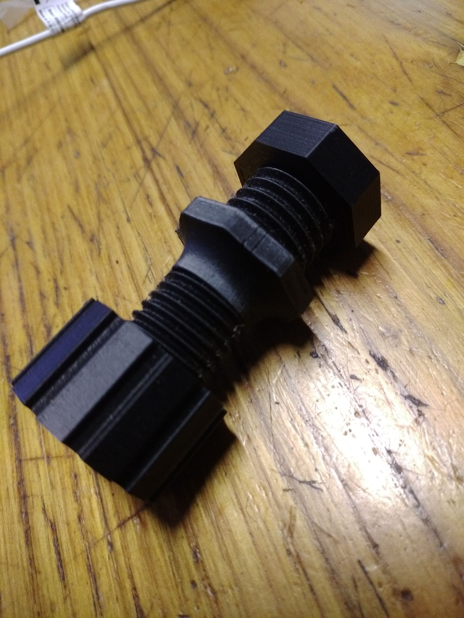

Lorsque c'est compatible avec le design, parfois j'utilise des techniques spéciales pour avoir une vis résistante et sans support.
La première, qui demande un peu de travail Tout d'abord je scinde la vis en une tige filetée et un écrou borgne. Ensuite je coupe la tige filetée sur toute sa longueur pour pouvoir l'imprimer à plat.
Ainsi on se retrouve avec 4 pièces pour un boulon :
  • L'écrou normal
  • Deux demies tiges filetée
  • L'écrou borgne qui fait office de tête de vis
Il suffit ensuite de coller l'ensemble demies-tiges + écrou borgne pour reconstituer la vis. Les demies tiges filetées sont maintenues solidaires par les écrous, selon le cas il n'y a même pas forcément besoin de colle.
La seconde, bien plus rapide Je fais simplement un méplat sur le côté plateau ou support du filetage. En effet, il n'est pas nécessaire que le filetage soit complet, et l'assemblage se fera beaucoup plus simplement qu'avec des filets déformés ou rempli de support.
Avec ces méthodes on peut imprimer très facilement une vis solide sans support.

Euhhhh ... question bête ... mais pourquoi séparer ? Pourquoi tu ne coupes pas directement l'ensemble ? La "tête" du boulon serait formée elle aussi par deux moitiés comme la partie tige fileté, et ne nécessitera pas de support non plus.
Modifié (le) par Titouvol
Il n'y a pas de question bête. C'est possible aussi, mais ça nécessite obligatoirement dans ce cas de passer par l'étape colle.
Le fait d'avoir deux écrous "entiers" permet de maintenir la tige filetée en place sans colle. Elle est verrouillée en deux points.
Ca permet aussi d'utiliser facilement d'autres empreintes de tête de vis, pas uniquement de l'hex.
Ah ok, effectivement, j'étais parti du principe que tu recollais de toute manière.
Il y a 21 heures, Kachidoki a dit :
Ceci dit tu l'envisageais aussi ... avant de dire le contraire ! 😝
Mais effectivement, c'est malin, une fois le tout assemblé et sous contraintes les deux moitiés de tige fileté n'ont pas nécessairement besoin d'être solidaires.
En effet si c'est un boulon fixe, ça se tiendra tout seul. Si c'est un boulon qui est voué à être manipulé tout le temps, il faut coller, sinon on a une chance sur deux pour que ça soit la tête de vis qui se desserre au lieu de l'écrou...
