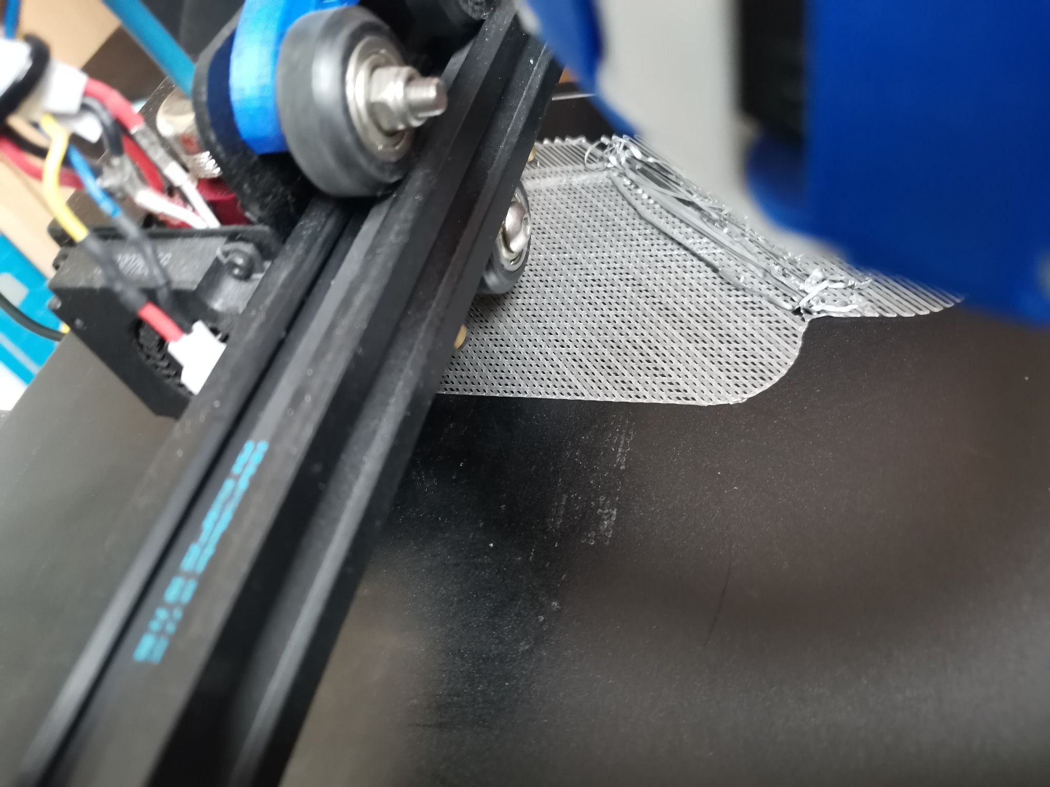

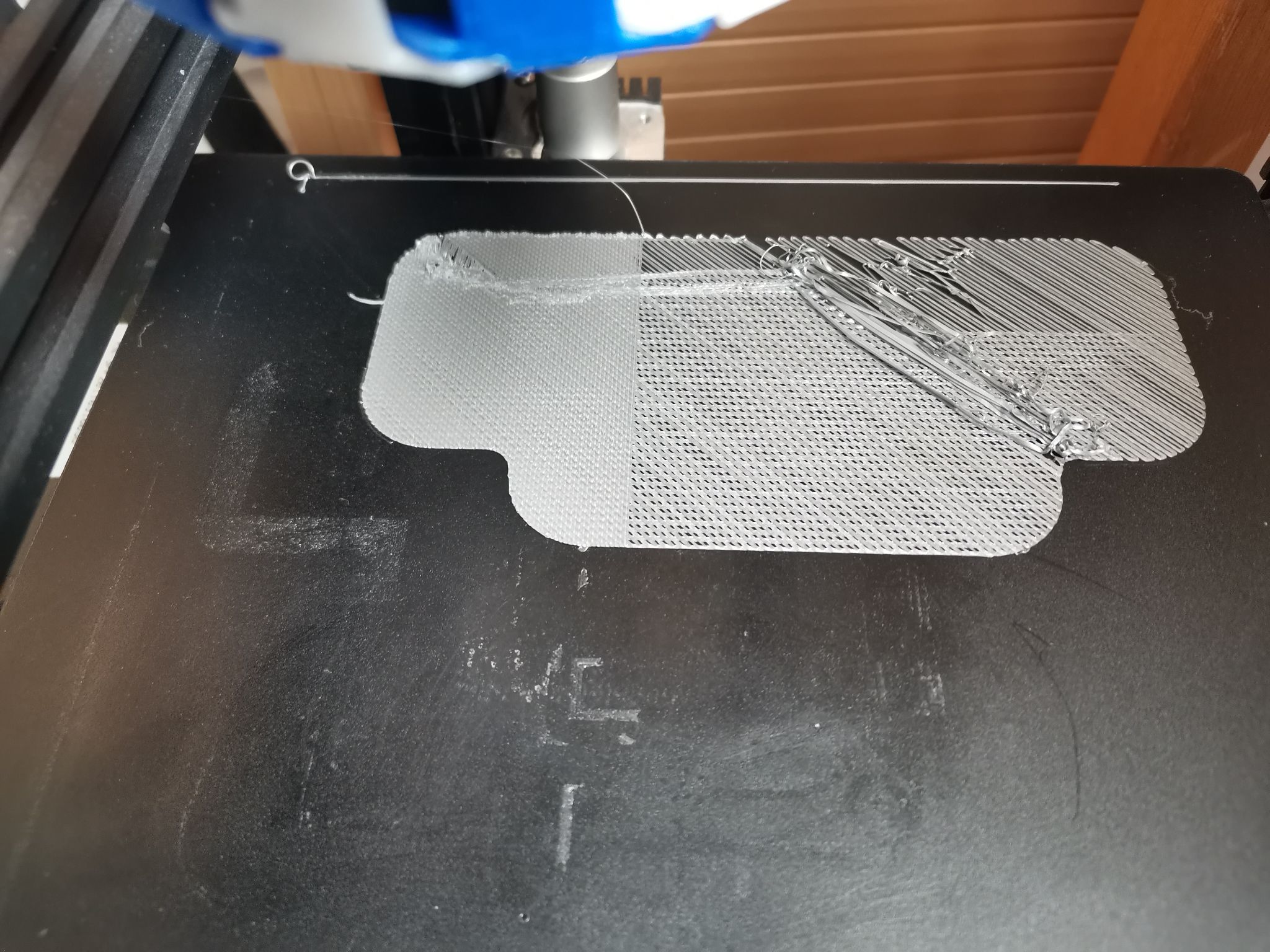

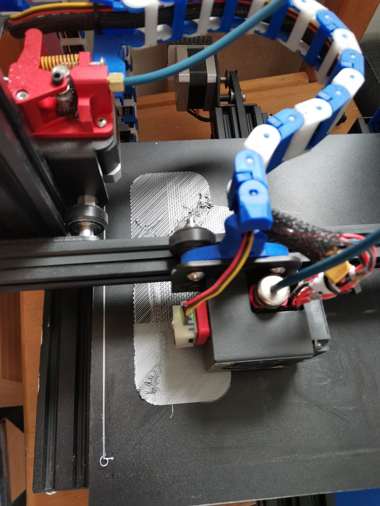

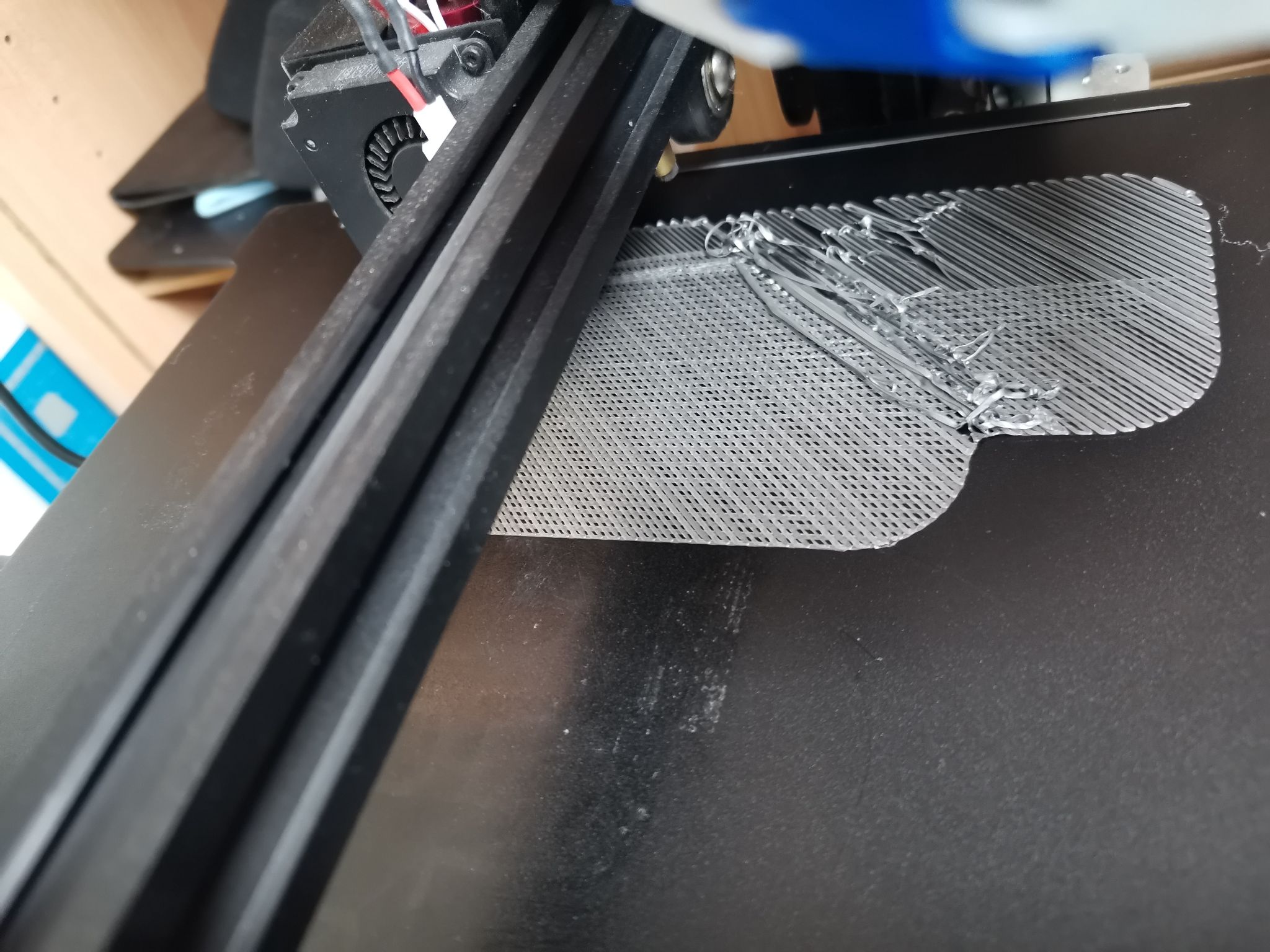

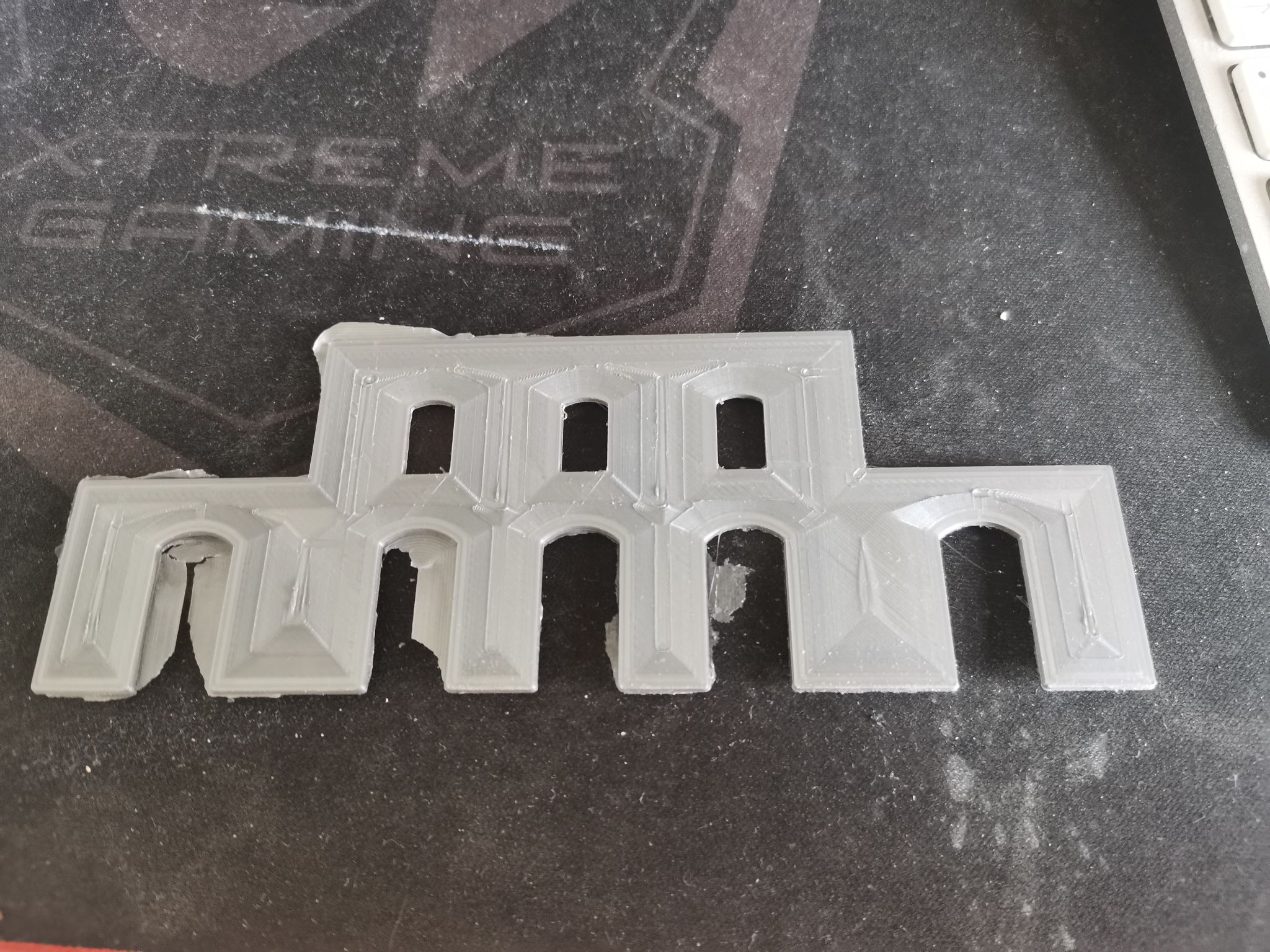

Je suis en train de réaliser une facade de gare avec mon Ender 3 pro . Voilà ce que cela donne sur une face, j'ai du bidouiller un truc sur Cura et je ne sais plus. C'est pas super genial comme impression. En plus je pense que l'imprimante à besoin d'un réglage car il y a beaucoup de stries sur les impressions.
Vous pouvez me dire où ça a merdé ? Merci d'avance
Tu as peut-être mis en concentrique.
Coque ->motif du dessus/dessous (dans cura)
Après, ça peut peut-être venir aussi du stl.
Je viens d'essayer avec les parametres par défaut dans Cura et j'ai tout de suite arreté car ça partait en sucette .
Ton plateau est mal réglé et il faut le nettoyer avec de l'alcool pour qu'il soit propre et donc que le filament adhère.
D'accord merci mais avec quoi le nettoyer ? J'ai essayé le vinaigre blanc mais sans succes

Moi sur un buildtak j'utilise du produit a vitre (non gras pour dégraisser Edit  https://www.quechoisir.org/comparatif-nettoyants-vitres-sprays-n44960/ajax-triple-action-vitres-p196552/ (Effet antipluie revendiqué Non)) sur du sopalin (il ne faut pas laisser de produit ... sur la surface.) mais avant, j’enlève tout résidus d'impression avec une spatule.
Pour comprendre l'impacte des paramétrés de Cura, je te conseil vivement d'installer le plugin/extension "Settings Guide" (les textes sont traduit en fr. malgré le nom du plugin en anglais) depuis le "marché en ligne" sous cura ! (il te faudra créer un compte Ultimaker ...)
Aussi tu ne donne pas le matériau ni le température d'impression ! PLA 200°C plateau 60°C ?

Le produit à vitre contient des anti  adhérents pour ne pas avoir des traces d'eau et du coup ce n'est pas top pour les plateaux .
Même soucis avec l'alcool à brûler
Le mieux c'est de nettoyer avec du liquide vaisselle bien rincer  et sécher puis dégraissage à l'alcool isopropilique

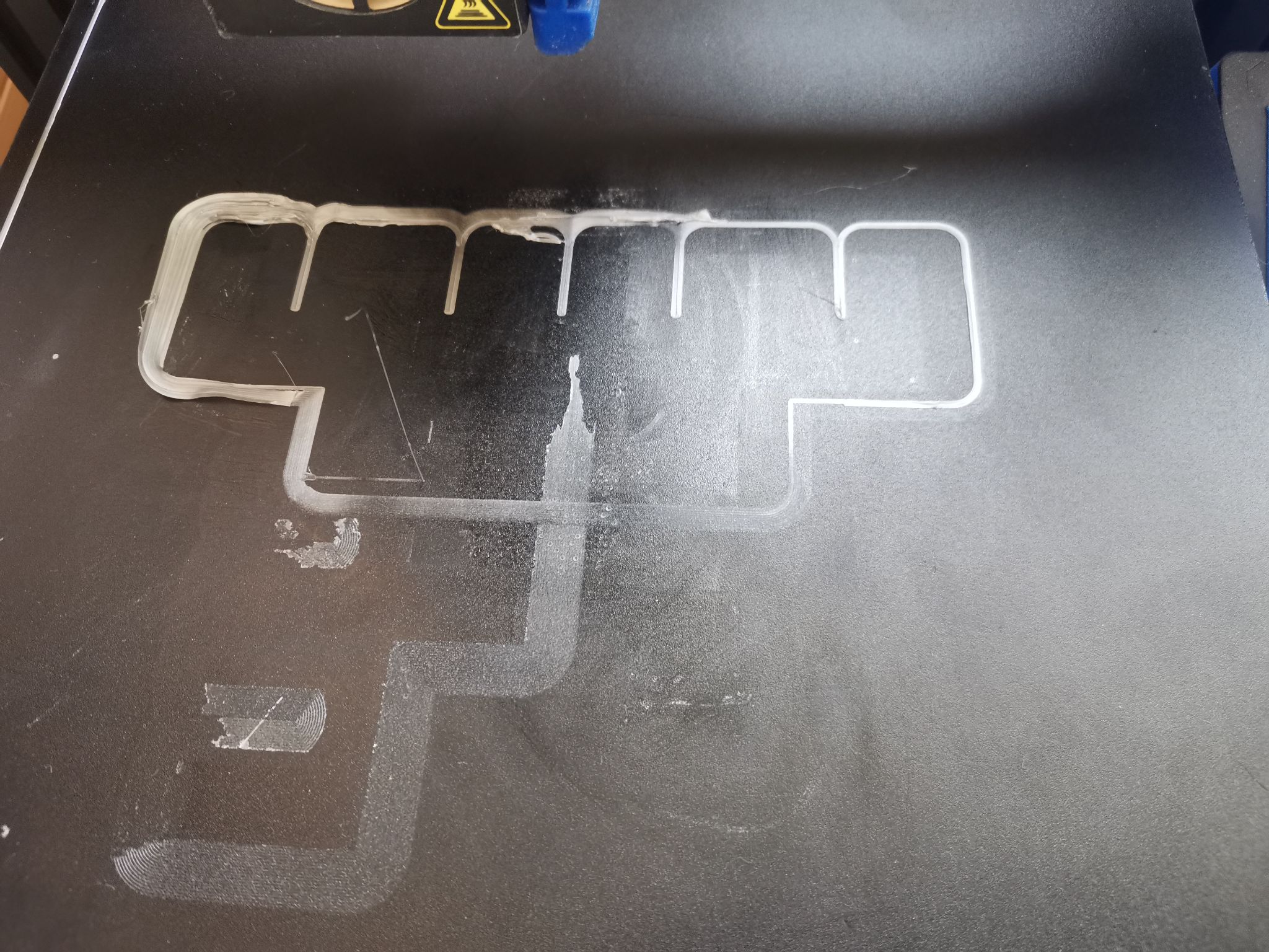

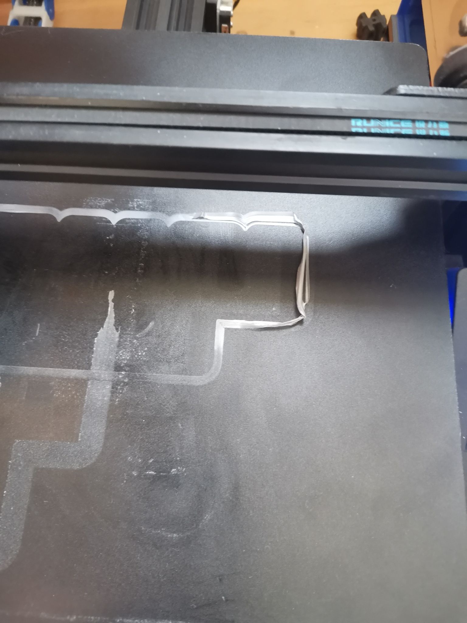

Bon, Je suis désesperé !!! impossible d'imprimer ma facade de gare ! J'ai nettoyé mon plateau comme j'ai pu, refais le niveau du plateau avec le BLtouch.
J'ai fait un radeau pour que cela adhère bien mais même le radeau part en sucette. Je vais la jeter à la poubelle cette imprimante !!!!
Si le radeau n'accroche pas ... là il y a vraiment un défaut de réglage hauteur buse/plateau ou il faux nettoyer plusieurs fois t'on plateau ...
ou alors la question de la température d'impression et du plateau (tu ne serai pas trop haut pour t'on filament ?) ou le débit trop fort ou pas assez ?
Aussi pourquoi ne place tu pas la pièce au centre du plateau pour imprimer ?
Modifié (le) par PPAC
essaie avec ces paramètres
vitesse de première couche 15
débit première couche 103%
ventilation 0% sur les 3 premières couches
C'est quoi la surface ? Un «buildtak», un Ziflex, … ? Un ponçage léger avec un papier à grains fins pourrait lui redonner un peu de jeunesse mais ces surfaces doivent être considérées comme des consommables. Certaines durent plus que d'autres mais au final il faudra en changer.
il y a 12 minutes, fran6p a dit :
Testé hier avec le coté vert d'une éponge à récurer (ce qui est plus doux que le papier de verre) sur le buildtak de ma 400 et le résultat est plutôt positif. Ça estompe les marques de buses qui avaient lissé le grain du revêtement lors d'un déplacement tangentiel (pas les rayures profondes qui elles vont rester), ça décroche les petites particules de plastiques et l’accroche est ravivée pour un temps.
