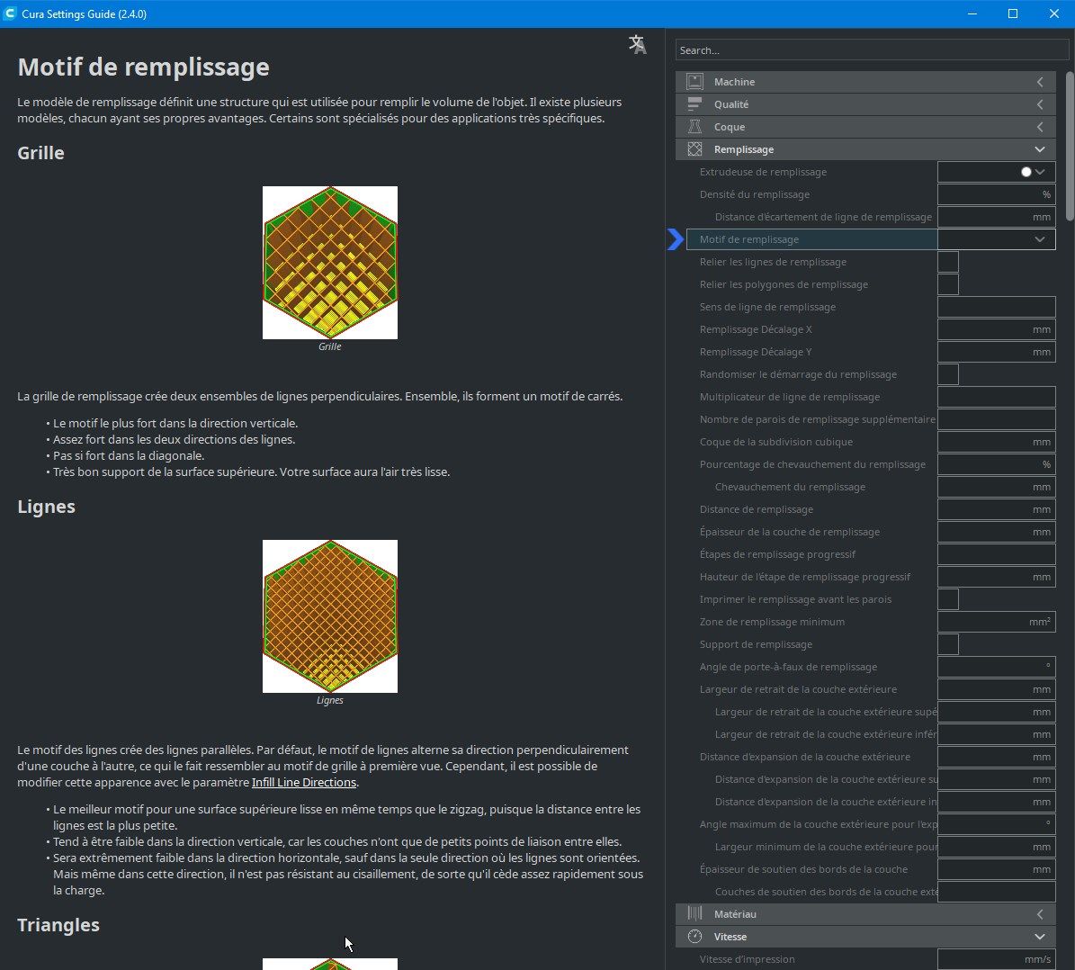

Pour cela, je pense que tu va avoir besoin pour comprendre l'impacte des paramétrés de Cura, d'installer le plugin/extension "Settings Guide" (les textes sont traduit en fr. malgré le nom du plugin en anglais) depuis le "marché en ligne" sous cura ! (il te faudra créer un compte Ultimaker ...)
Après il te faudra aussi peut être installer le plugin "Printer settings" pour allez plus loin dans le paramétrage pour ta machine.

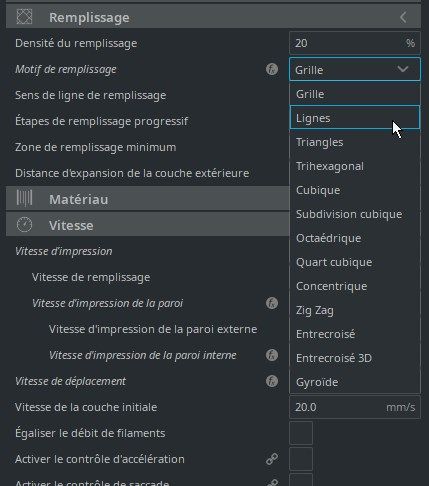

Il y a 15 heures, maligan a dit :
J'ai regardé dans cura mais je n'ai pas trouvé pour pouvoir imprimer de cette façon
Section «Remplissage», «motif de remplissage» :
Plus d'infos via l'extension «Settings guide» :
