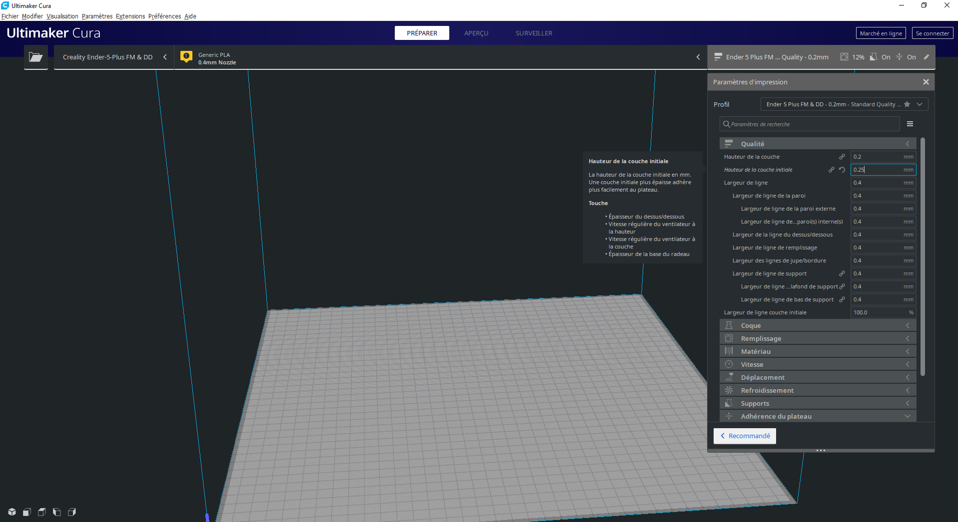

Bosco2509 Posté(e) Avril 10, 2021 Posté(e) Avril 10, 2021 il y a 26 minutes, Jekar a dit : @Bosco2509merci beaucoup pour tous ces conseils. Je vais faire de nouveaux tests en les suivant. Effectivement, j'ai besoin d'un materiaux résistant à la chaleur et non au choc, c'est pour cela que mon choix s'est porté sur l'ABS. Je t'ai dit une bêtise... mes excuses. Pour la première couche, il faut que la première couche soit au contraire plus épaisse. Un exemple : Si tu sélectionne le profil 0.16mm, il faut que ta première couche soit plus épaisse, et en conséquence mettre 0.20, voir 0.25mm pour déposer plus de matière. Une couche plus épaisse adhérera plus facilement, car tu auras déposé plus de matière. Voilà un exemple : En plus... même Cura, l'indique dans la bulle d'aide.
