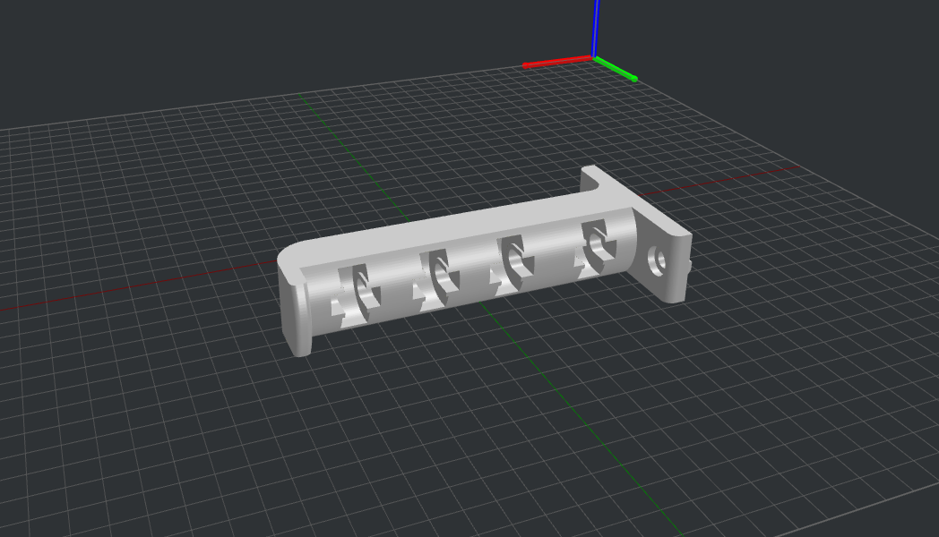

legired Posté(e) Avril 11, 2021 Posté(e) Avril 11, 2021 (modifié) Salut ! Avant tous voici les caractéristique de mon imprimante : - core xy Hevo. - taille d'impression 400x400x500. - axes X et Y 10mm. - axes Z 12mm, double Z en vis à bille. - direct drive avec un bmg + moteur pancake bmg + e3dv6 trianglelab avec un heatbreak BORE, Ptfe capricorn officiel - SKR V1.4. - TMC 2209 sur les axes X,Y,Z. - DRV825 sur l'extru. Cela fait quelques temps que je travail sur cette imprimante et j'ai pas mal avancer sur le jolie bordel, cependant, il me reste un soucis que je n'arrive pas à résoudre, mes périmètres extérieur ne sont pas lisse / régulier J'utilise du PLA de chez arianeplast, différentes bobines qui sont neuve. Ce que j'ai déjà fait : - Vérification de l'assemblage de la hotend a plusieurs reprises : aucune fuite, ptfe nickel => aucun changement. - Changement de la hotend par une AIO V2 => aucun changement. - Vérification et correction de mes axes X,Y,Z => aucun changement. - Diverses température d'impression (de 190 a 215° pour du pla) => aucun changement, a part un rendu différent de la couleur du filament - Vérification de l'extrudeur (assemblage, serrage du idler etc...) => aucun changement - Modification de la rétractation (de 0.5 a 1.5mm et de 45 a 65 mm/s) => 1.5 à 65 mm/s me donne les meilleurs résultat de retract - Changement du stepper DRV8825 par un TMC2209 sur l'extru => aucun changement - Diminution des accélération max de l'imprimante (de 1000 a 500 pour X et Y, le Z est a 300) => aucun changement - Déshydrater le filament (alors que la bobine est neuve) => aucun changement - Vérification du calibrage de l'extrudeur => il me donne bien mes 10 cm quand je lui demande, le filament s'écoule sans forcer et de manière homogène Je ne sais plus trop ou donner de la tête ... je vous mets ci joint, mes configuration du marlin ainsi que mon profile ideamaker Merci d'avance Configuration_adv.h Configuration.h PLA-export.bin Modifié (le) Avril 11, 2021 par legired

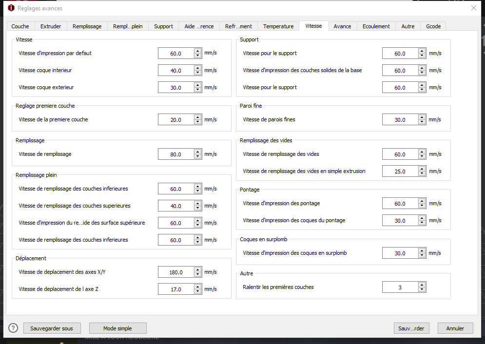

PPAC Posté(e) Avril 11, 2021 Posté(e) Avril 11, 2021 (modifié) il y a 18 minutes, legired a dit : Les core XY ont besoin d'un moteur pour la diagonale Donc si tu oriente les une face du cube parallèle a cette diagonal ... pour un mouvement sur une face tu a un seul moteur qui bouge travail ! non ? cf: G0 X0 Y0 ; placement G0 X200 Y200 ; là y a combien de moteur qui travaille pour cette commande ? Modifié (le) Avril 11, 2021 par PPAC
legired Posté(e) Avril 11, 2021 Auteur Posté(e) Avril 11, 2021 (modifié) Effectivement j'effectue un dernier test avant de faire ce que tu propose (les déplacement x et y a 180mm, ça me semble beaucoup enfaite, je vais essayer a 100mm/s) edit : bon a 100mm/s c'est pareil et avec le cube orienté a 45° pour utilisé qu'un moteur, bah c'est pareil aussi Modifié (le) Avril 11, 2021 par legired 1
