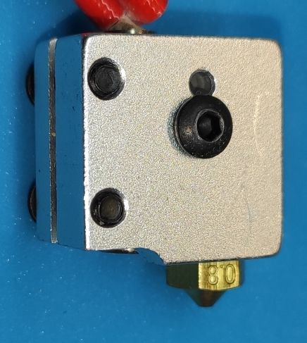

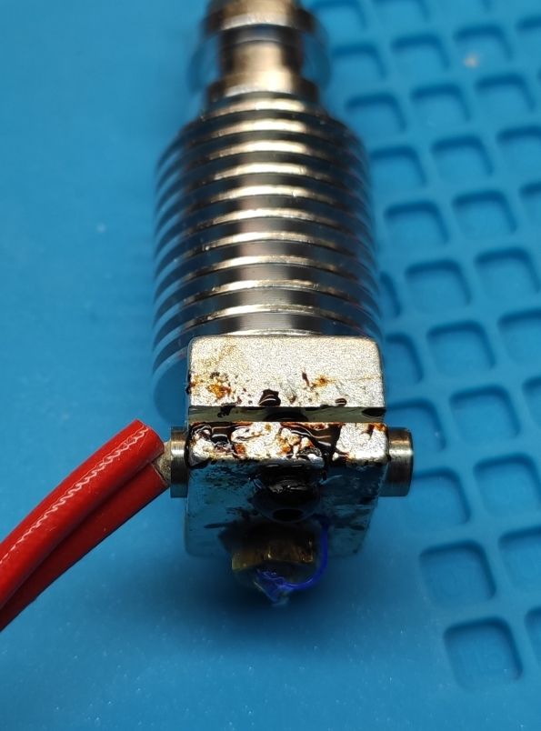

Je ne peux qu'être en accord avec ton propos..  🙂
Il y a 15 heures, divers a dit :
Désolé, j’ai pris l’Anet car comme tu en as une je pense que tu la connais bien, j’aurais pu dire la même chose avec une Creality ou avec ta seconde bécane la Geeetech  qui n’appréciera pas plus ce passage à une tête de forte puissance, je ne vois pas en quoi cela te parais ridicule alors que ce n’est que la réalité et du bon sens.
Mon propos n'a jamais été d'augmenté, ni la chauffe, ni la puissance de la résistance, mais d'imprimer autrement pour garantir le meilleur débit pour des buses entre 0.6 et 1mm afin d'optimiser le temps d'impression. C'est bien ce qu'on veut faire, non ?
J'ai l'impression que tu n'as pas compris le système "Volcano" basic qui nécessite aucunement d'augmenter la puissance de chauffe. Sur un système d'origine dans 90% des imprimantes le bloc de chauffe est à l'horizontal, la cartouche de chauffe est à l'horizontal. La conséquence et la matière est chauffée sur environ 12mm .
Alors que sur un système "volcano" la cartouche chauffante est à la verticale et ça change tout. La matière est mise à la température d'impression sur 20 mm, ce qui permet d'exploiter pleinement des buses supérieur à 0.4 sans rien toucher a la puissance électrique du bloc de chauffe.
Évidemment qu'on peut parfaitement utiliser des buses 0.6 ou 0.8 sur un bloc de chauffe d'origine, mais si le gain sera significatif, il ne sera pas pour autant optimal surtout sur les longs prints, ceux ou l'on veut justement gagner le plus de temps. Après si cela vous convient, je n'ai rien à dire à ça.  J'essaie seulement de prévenir que ce n'est pas le meilleur manière d'exploiter tout le potentiel d'une buse de 0.8 ou 1 mm, sans parler des risques de bouchage et de sous extrusion,  et ça ne va pas plus loin.
