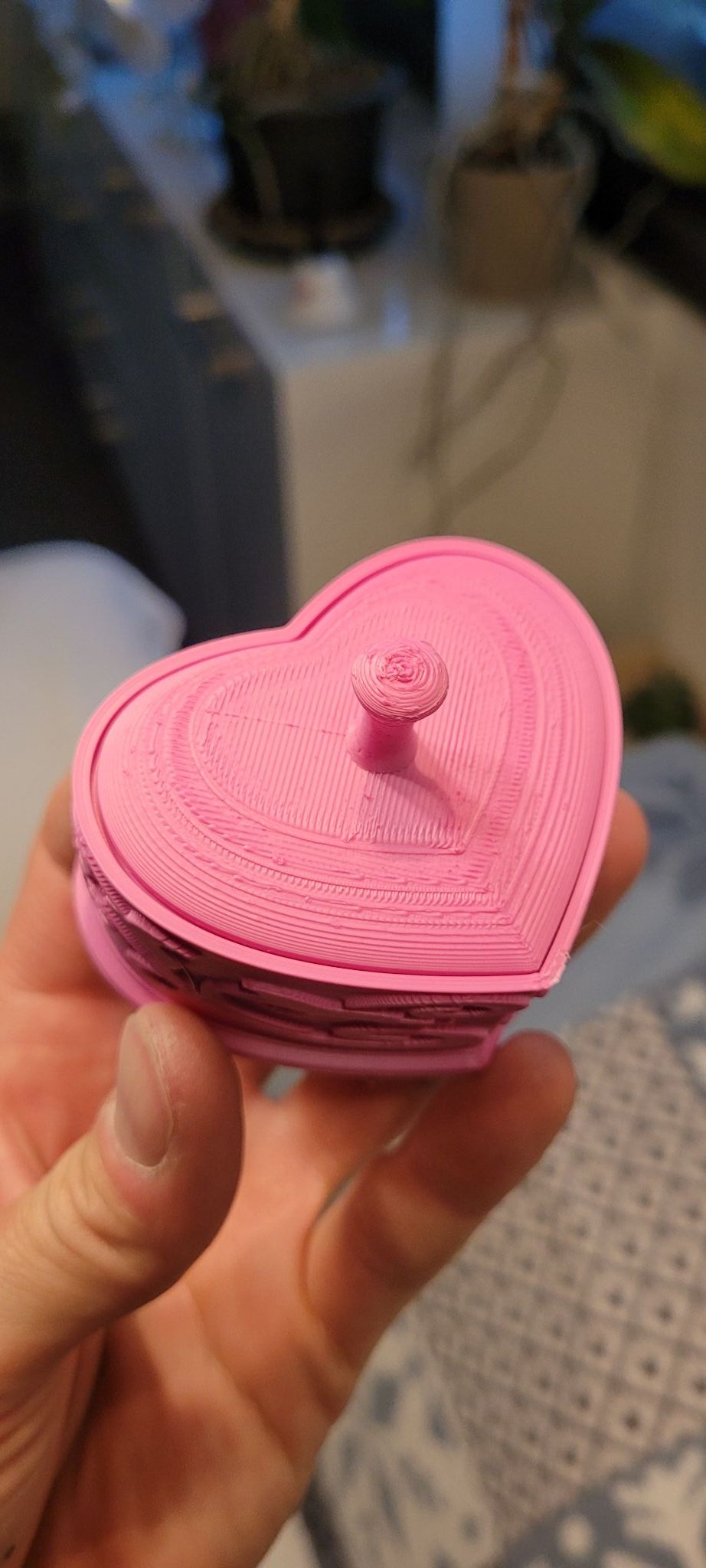

MysterEvol Posté(e) Avril 28, 2021 Auteur Posté(e) Avril 28, 2021 (modifié) Pour ma part ca sera un autre sujet de débat, si déjà j'ai plus de décalage, je bosserais la précision par la suite! Je vous présente le couvercle de la boite. Bon exercice pour voir la finition de la dernière couche! Et y'a du taf haha! Bon au moins la petite de 8ans sera quand même contente Modifié (le) Avril 28, 2021 par MysterEvol 2
Rlv Posté(e) Avril 28, 2021 Posté(e) Avril 28, 2021 @titi : l'effet 'peau de saumon' vient généralement des drivers A49XX. J'avais ce phénomène avant l'installation de drivers TMC. Il existe des 'smoother' mais le mieux reste de changer de drivers. 1

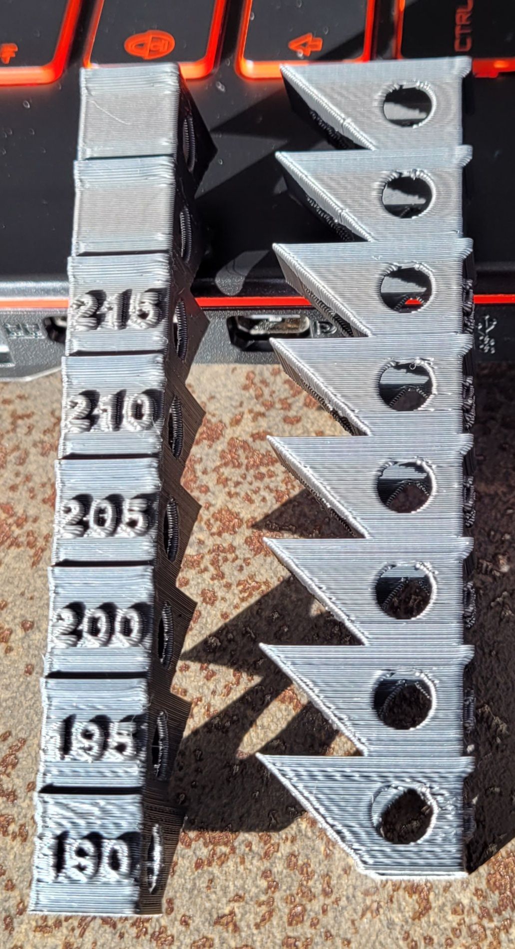

PPAC Posté(e) Avril 28, 2021 Posté(e) Avril 28, 2021 (modifié) Merci ! Jolie cube ! Parfait dim. (j'ai pas aussi bien chez moi ...) Je trouve que le dessus a une légère sur extrusion ... peut être très légèrement baisser le débit ... Après avoir regardé : https://rigid.ink/pages/ultimate-troubleshooting-guide#issue-layers-shifting-misaligned-layers-19 Je me demande : A tu un mode silencieux sur les driver moteur ? A tu du curling ? Il y a 1 heure, MysterEvol a dit : 215 degrés et 65 pour le plateau A tu fait un tour de température pour arriver a 215°C car chez moi je suis plus au limites base de température d'impression recommandé pour les filament (Souvent 190°C pour du PLA cela afin d’éviter le curling qui peut engendrer des frottement / buté lors du déplacement de la tête et donc des décalages ...) Puis je suis tombé sur https://reprap.org/wiki/Print_Troubleshooting_Pictorial_Guide "Skipping Steps, Signal induced in the endstop" où ils parle d'un endstop activé par induction des câbles du moteur si trop proche l'un de l'autre mais normalement les marlin actuel ne bloc pas sur un endstop activé lors de l'impression ... mais on ne sais jamais ... peut être faut il blinder tes câbles ... Pour le couvercle de la boite : je dirai car j'ai cela chez moi : https://www.simplify3d.com/support/print-quality-troubleshooting/overheating/ Et de rajouter une ou deux couche de dessus sous cura ... mais il rend déjà très bien pour moi (je suis pas a la recherche de la perfection ... avec ma K8400 je ne peux pas ... j'ai appris a faire avec ) @Titi78 Pour la peau de saumon : A tu vu : Défaut n°24: Zébrure ou motif régulier à l'extrusion sur https://www.grossiste3d.com/content/27-identifier-et-corriger-les-defauts-d-impression peut être la vref pour l'extrudeur ? ( @Rlv le confirme surement un truc avec le stepper de l'extrudeur ...) Modifié (le) Avril 28, 2021 par PPAC 1
Rlv Posté(e) Avril 28, 2021 Posté(e) Avril 28, 2021 @PPAC : +1 pour la sur-extrusion. Pour la température, les sondes ne sont pas fiables (qui calibre précisément sa sonde de température ?). Si tu analyses la manière dont c'est fait, l'incertitude de mesure est très grande : bonne précision mais peu de justesse. Principalement du aux tolérances du pont diviseur de tension de l'ADC. Tout ce baratin pour dire : 190°C chez toi corresponds peu être à 200 sur une autre machine. Au début tu es pas à 10°C près de toutes façons, c'est vraiment pour chercher les derniers défaut d'impression. La Vref joue sur l'effet peau de saumon. Et c'est amplifié avec les drivers pololu. C'est moins sensible avec les TMC. Après je pense que les axes de PPAC présentent des points sur et que tu compenses avec la Vref des moteurs. La Ender 5 (plus) est capable de bien mieux que ça 1

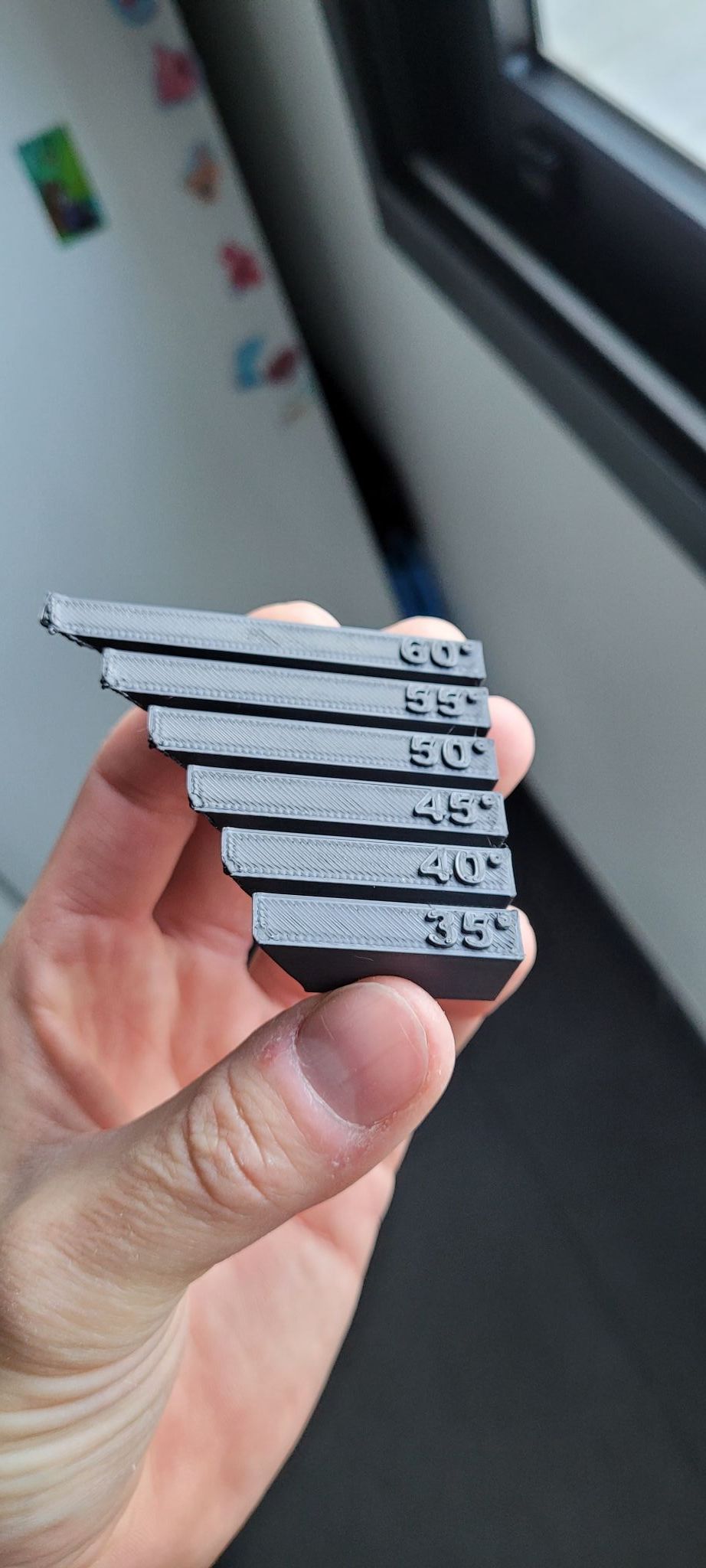

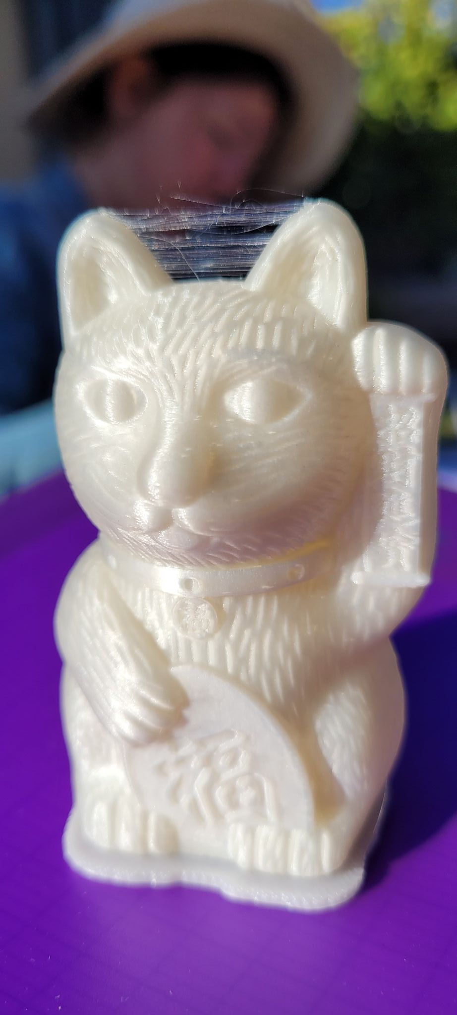

MysterEvol Posté(e) Avril 29, 2021 Auteur Posté(e) Avril 29, 2021 Et bien merci beaucoup pour vos réponses je vais regarder tout ça. Avec le filament d'origine et machine non calibré sortie de boîte j'ai eu des résultats incroyable en finition (le chat et le chien) Puis je suis passé sur un filament Arianplast noir Eco pour essayé que j'ai tenté de calibrer en extrusion Tour de température et réglage des 3 axes au pied à coulisse. Test de pente incliné pour savoir à quel moment je devais utiliser des supports Et me voilà fin prêt pour enfin utiliser cette machine pour des vrais projets ! Et la ça a été le drame... Décalage sur décalage... Driver tcm 2208 et même si je crois avoir lu que ya un mode silencieux aucune idée de comment on l'active. J'utilise PrusaSlicer. Bonne journée à tous 1
