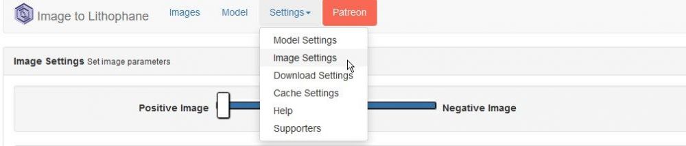

fran6p Posté(e) Avril 21, 2021 Partager Posté(e) Avril 21, 2021 Dans Cura tu peux déposer une image, peut-être qu'avec Prusaslicer on peut faire de même mais jamais tenté. Sinon pas besoin de logiciel, un site comme celui-ci permet de le faire (bien penser quand on part d'une photo à la «transformer» en négatif sinon à la fin de l'impression, big surprise ). Lien vers le commentaire Partager sur d’autres sites More sharing options...

Thierry67 Posté(e) Avril 22, 2021 Auteur Partager Posté(e) Avril 22, 2021 Merci pour les réponses. La suite c'est imprssion couché ou debout ? Sur le blog PrusaPrusa Prusa ils conseillent en couché, dans les tutos on a les 2 préférences. "Sinon pas besoin de logiciel, un site comme celui-ci permet de le faire (bien penser quand on part d'une photo à la «transformer» en négatif sinon à la fin de l'impression, big surprise )." Je pense que tu voulais dire positif non ? Lien vers le commentaire Partager sur d’autres sites More sharing options...
fran6p Posté(e) Avril 22, 2021 Partager Posté(e) Avril 22, 2021 Il y a 2 heures, Thierry67 a dit : Je pense que tu voulais dire positif non ? Essaie et tu verras Lien vers le commentaire Partager sur d’autres sites More sharing options...
Thierry67 Posté(e) Avril 22, 2021 Auteur Partager Posté(e) Avril 22, 2021 Sur ta copie d'écran le curseur est bien sur positive non ? C'est d'ailleurs ce qui est indiquer dans tout les tutos que j'ai vu ou lu. Par exemple Ici à partir de 2:05 ici à 4:11 etc. Lien vers le commentaire Partager sur d’autres sites More sharing options...
