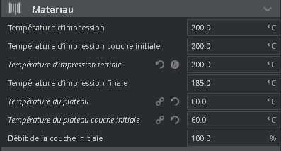

lynyrd Posté(e) Avril 27, 2021 Auteur Posté(e) Avril 27, 2021 (modifié) Il y a 2 heures, PPAC a dit : De l'impression d'un .gcode fraîchement découpé avec cura après avoir modifié les températures sous cura ? Oui Il y a 2 heures, PPAC a dit : Je me souviens que ton g-code de démarrage avez posé problème tu n'a pas remis la version avec le "210' et le "70" là ou il faut pas ? Voici le gcode: M140 S; {material_bed_temperature};start heating bed M190 S; {material_bed_temperature};wait bed to reach temp before procedding M104 S; {material_print_temperature};start heating extruder M109 S; {material_print_temperature};wait for extruder to reach temp before proceeding G28 ; Homing de tous les axes M420 S1; M117 Purge extruder ; Affiche le message "Purge extruder" sur le LCD G92 E0 ; Reset extruder (définit la position de l'extrudeur à 0) G1 Z5.0 F3000 ; Monte le Z de 5mm à 3000mm/min (50mm/s) afin de ne pas abimer le plateau G1 X2 Y10 F5000.0 ; Déplacement de la tête au coin du plateau G1 Z0.3 F5000.0 ; Déplacement de la tête au coin du plateau G1 Y110 E12.5 F1000 ; Début de la purge G1 X7 Z0.2 F1000.0 G1 Y10.0 E25 F1000 G92 E0 ; Reset extruder il y a une heure, Savate a dit : Donc c'est résolu, mais sans l'être vraiment, parce que c'était quand même ça le problème de base non ? Non, le problème, c'était quelle n'imprimait plus, j'ai remis le firmware et refait les réglages pour le Bltouch, même avant j'ai toujours du mettre les températures avant de commencer à imprimer. Normalement, quand l'on met les températures dans Cura elles doivent se mettre dans l'imprimante ! Sur l'imprimante, la température de la buse est à zéro. Me suis-je bien fait comprendre ? merci de votre aide. Modifié (le) Avril 27, 2021 par lynyrd
Savate Posté(e) Avril 27, 2021 Posté(e) Avril 27, 2021 (modifié) il y a 1 minute, lynyrd a dit : M140 S; {material_bed_temperature};start heating bed M190 S; {material_bed_temperature};wait bed to reach temp before procedding M104 S; {material_print_temperature};start heating extruder M109 S; {material_print_temperature};wait for extruder to reach temp before proceeding tu le fait exprès là ?? C'est ça que l'on t'a donné : M140 S{material_bed_temperature}; start heating bed M190 S{material_bed_temperature}; wait bed to reach temp before procedding M104 S{material_print_temperature}; start heating extruder M109 S{material_print_temperature}; wait for extruder to reach temp before proceeding Pour que ce soit clair : Avec M140 S; tu dis à l'imprimante de ne rien faire du tout avec M140 S60; tu dis à l'imprimante de mettre le plateau à 60 et avec M140 S{material_bed_temperature}; tu dis à l'imprimante de mettre le plateau à la température indiquée dans Cura. Modifié (le) Avril 27, 2021 par Savate 1
lynyrd Posté(e) Avril 27, 2021 Auteur Posté(e) Avril 27, 2021 (modifié) il y a 6 minutes, Savate a dit : M140 S{material_bed_temperature}; start heating bed M190 S{material_bed_temperature}; wait bed to reach temp before procedding M104 S{material_print_temperature}; start heating extruder M109 S{material_print_temperature}; wait for extruder to reach temp before proceeding Je viens de mettre ce que tu m'a donné ci-dessus dans Cura et j'ai toujours la même chose, pas de température d'impression. M140 S{material_bed_temperature}; start heating bed M190 S{material_bed_temperature}; wait bed to reach temp before procedding M104 S{material_print_temperature}; start heating extruder M109 S{material_print_temperature}; wait for extruder to reach temp before proceeding G28 ; Homing de tous les axes M420 S1; M117 Purge extruder ; Affiche le message "Purge extruder" sur le LCD G92 E0 ; Reset extruder (définit la position de l'extrudeur à 0) G1 Z5.0 F3000 ; Monte le Z de 5mm à 3000mm/min (50mm/s) afin de ne pas abimer le plateau G1 X2 Y10 F5000.0 ; Déplacement de la tête au coin du plateau G1 Z0.3 F5000.0 ; Déplacement de la tête au coin du plateau G1 Y110 E12.5 F1000 ; Début de la purge G1 X7 Z0.2 F1000.0 G1 Y10.0 E25 F1000 G92 E0 ; Reset extruder Modifié (le) Avril 27, 2021 par lynyrd

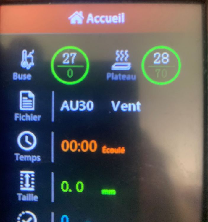

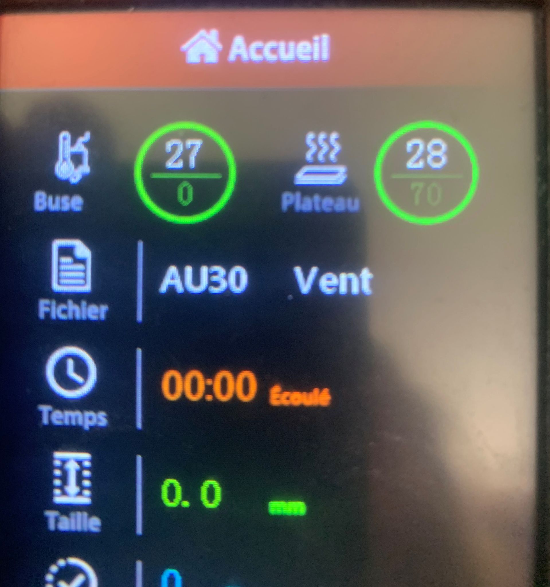

lynyrd Posté(e) Avril 27, 2021 Auteur Posté(e) Avril 27, 2021 il y a 5 minutes, PPAC a dit : il faut laisser le temps au plateau d’atteindre les 60°C avant que la buse ne se mette a chauffer ... D'accord, mais la température est indiquée pour le plateau, mais pas pour l'extruder.
Savate Posté(e) Avril 27, 2021 Posté(e) Avril 27, 2021 (modifié) il y a 11 minutes, lynyrd a dit : D'accord, mais la température est indiquée pour le plateau, mais pas pour l'extruder. C'est NORMAL M140 S60; start heating bed -> Lance le chauffe du plateau M190 S60; wait bed to reach temp before procedding -> ATTEND QUE LE PLATEAU SOIT A LA BONNE TEMPERATURE -> A CE MOMENT PAS DE CONSIGNE ENVOYEE POUR LA BUSE DONC IL DOIT Y AVOIR 60° pour le plateau et 0° pour la buse M104 S200; start heating extruder -> Lance le chauffe de la buse M109 S200; wait for extruder to reach temp before proceeding -> ATTEND QUE LA BUSE SOIT A LA BONNE TEMPERATURE Modifié (le) Avril 27, 2021 par Savate
lynyrd Posté(e) Avril 27, 2021 Auteur Posté(e) Avril 27, 2021 Ok, j'essaie, tu me dis que normalement la buse doir se mettre à température (200°) et je dois attendre combien de temps ? Dois-je voir la température de la buse monter ?
Savate Posté(e) Avril 27, 2021 Posté(e) Avril 27, 2021 (modifié) il y a 1 minute, lynyrd a dit : Ok, j'essaie, tu me dis que normalement la buse doir se mettre à température (200°) et je dois attendre combien de temps ? Dois-je voir la température de la buse monter ? Est-ce que tu as déjà imprimé un jour ?? Il y a des moment ou je me demande quand même ... Donc ave le GCODE que tu utilises : Quand tu lances le fichier, l'imprimante doit indiquer que la température demandée pour le plateau est de 60°, Quand le plateau Sera arrivé à 60° ET UNIQUEMENT A CE MOMENT, l'imprimante doit indiquer que la température de buse est de 200°, Une fois que la buse sera à 200° ET UNIQUEMENT A CE MOMENT, l'impression va commencer. La durée de chauffe dépend de l'imprimante (mais c'est la même que quand tu mets les températures à la main ... PS : la température demandée est en bas sur l'écran de ton imprimante, la température "réelle" est en haut et la température réelle doit monter (quand la température du bas n'est pas 0, je précis au cas ou) Modifié (le) Avril 27, 2021 par Savate
