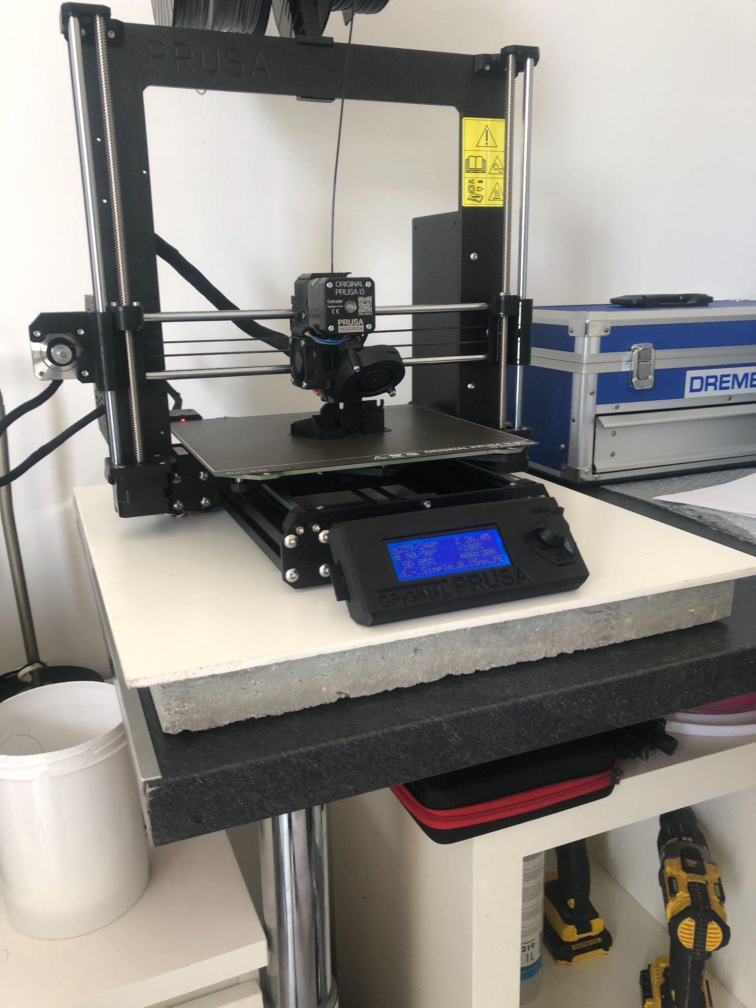

Invité Posté(e) Avril 23, 2021 Posté(e) Avril 23, 2021 (modifié) Salut Afin d 'éviter de polluer les postes existants je crée celui-ci pour donner mes premières impressions sur ce "matos". J' ai pris l' option "kit" avec les deux " feuilles aciers " ( Lisse et texturé quitte à casser le ptit cochon on se prive pas ), pour le montage pas de soucis particulier, je suis de formation electro-tech ( de 1990 à 1995 et oui ça date, mais bon à l' époque on savait se servir d 'un " étau-limeur" ), donc pas mal de composants sont très familiers, mais pour la mécanique faut être encore plus rigoureux surtout niveau châssis, je me suis repris à dix fois afin de ne plus boité sur le plan, mais je suis nickel, l' ajout d 'une plaque de marbre sur le plan va diminué certainement " la résonnance " : bruits et vibrations de l' ensemble de la machine, les amplitudes sont énormes, mais elles sont absorbées par le châssis, faut travaillé dessus et pourquoi pas isolé le tout comme sur une trieuse pondéral ou sur bennes pour diminuer le bruit, l' imprimante est dans un local dédier pour moi ce n' est pas gênant. ( plaques de marbre ou bêton, mais surtout pas du bois.) Sinon c 'est que du bonheur, mais alors vraiment un truc de "ouf", je dessine et je lance l' impression, une qualité hors du communs. J' ai commencé avec le PLA et là surprise en PTEG c 'est identique au PLA, même qualité, ça "foire" pas. Voici la pièce pour mon Ender5 et le Matrix de trianglelab: Merci de ne pas polémiqué ou de mettre en concurrence les différentes marques sur ce poste, ce n'est pas le but, par contre il est certain que je vais upgradé mon Ender 5 avec la Prusa, enfin si on est positif et objectif pourquoi ne pas échanger nos idées. PS: je mettrais l' évolution de ma Créality sur un autre poste, dans la section Creality. Modifié (le) Avril 23, 2021 par Invité

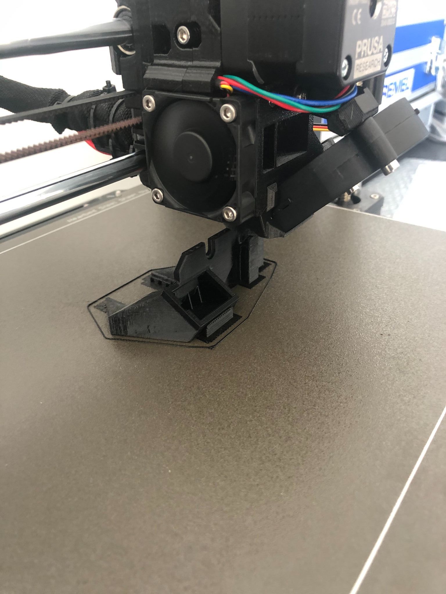

Kliptow Posté(e) Avril 23, 2021 Posté(e) Avril 23, 2021 La pièce très propre en dit long sur la qualité du montage. Félicitation ! Oui le PETG je m'en suis fait tout un monde, mais avec la plaque texturé jamais eu de problème. Et tu laisses refroidir. Et tu vas entendre un clac, une fois refroidis la pièce se décolle toute seul avec la rétractation. C'est assez fou quand tu compares a chaud ou tu lèves l'imprimante avec la pièce et a froid ou ça se décolle tout seul. Tu verras la prusa, c'est un vrai outil, je lance des print depuis octoprint sans même regardé l'imprimante. Je repasse quelques heures après récupéré la pièce. Si tu a la fibre technique, tu va te prendre au jeu de crée tes propres pièces, c'est la partie la plus gratifiante de l'impression 3D.
Invité Posté(e) Avril 24, 2021 Posté(e) Avril 24, 2021 Salut J' ai mis cette plaque en granite avec un morceau de crédence ( pour faire propre ) le bruit a énormément diminué Je pense qu' avec 4 pieds en dessous ce sera le top:
divers Posté(e) Avril 24, 2021 Posté(e) Avril 24, 2021 Sous toutes les Prusa j'ai ajouté des plaques en caoutchouc reconstitué que l'on mets sous les machines à laver. C'est nickel, cela a de la gueule et ce n'est pas cher.

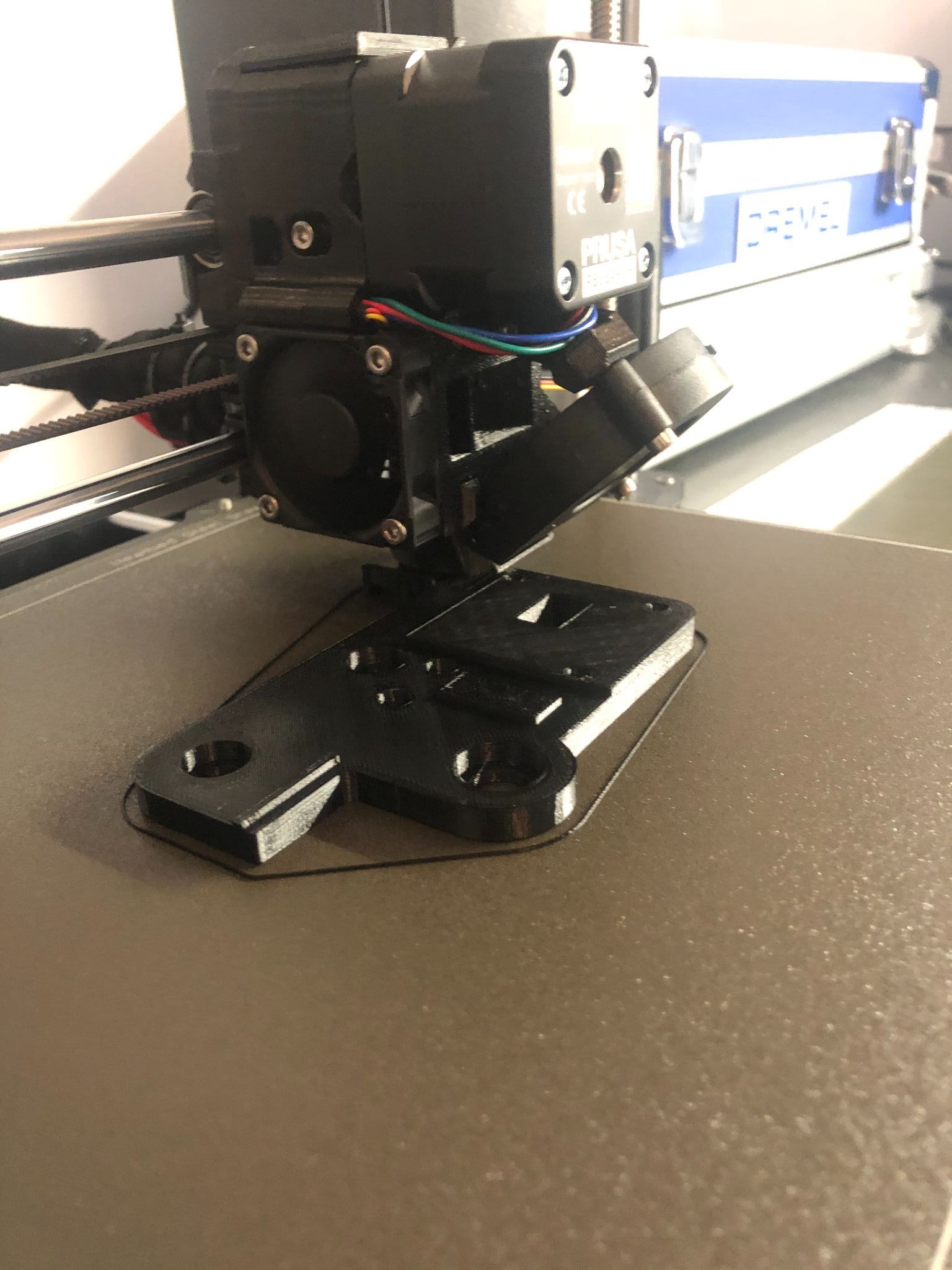

Invité Posté(e) Mai 18, 2021 Posté(e) Mai 18, 2021 (modifié) j' ai un truc qui me dérange sur la mk3s+, la température de l' extrudeur sur des impressions de plus 10h, ça chauffe énormément, que sur le moteur de ' extrudeur, normal je pense c' est le plus sollicité. J' ai cherché des renseignement sur le net, rien, avez vous ce phénomène? Sans rien modifier sur la bécane j' ai bricolé avec un Noctua 5Volt et un radiateur branché sur USB ça: C' est très efficace, le moteur est à peine tiède. Ce serais bien de le branché sur le 5v de la rambo, qu' en pensez vous? Modifié (le) Mai 18, 2021 par Invité
divers Posté(e) Mai 18, 2021 Posté(e) Mai 18, 2021 J’ai des impressions de plus quarante heures qui se passent sans problème donc je pense que ce n’est pas nécéssaire de rajouter un refroidisseur. J’en ai enchaîné sur une semaine et toujours sans problème et je ne suis pas le seul à faire de longues impressions.
Invité Posté(e) Mai 19, 2021 Posté(e) Mai 19, 2021 (modifié) Ok, c’est donc normal, merci. Je n'avais pas remarqué au départ , j’ai eu peur de cramé quelques chose. Modifié (le) Mai 19, 2021 par Invité
divers Posté(e) Mai 19, 2021 Posté(e) Mai 19, 2021 Le pire c'est lorsqu'on la met dans un caisson, alors la ça chauffe fort.

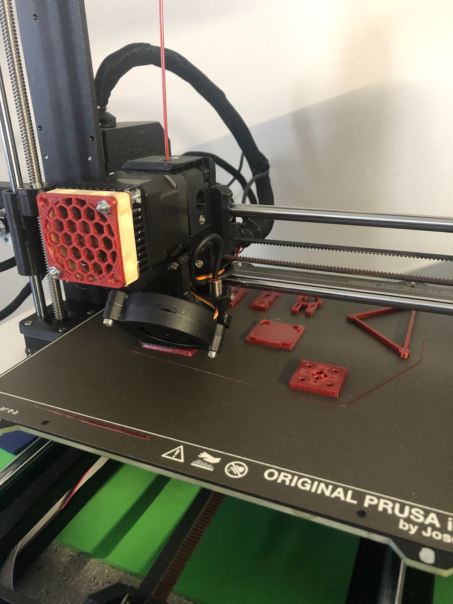

Kliptow Posté(e) Mai 19, 2021 Posté(e) Mai 19, 2021 Dans un caisson j'ai dû ajouter un refroidissement aussi. J'ai eu des bouchages avec le filament qui se ramollit à cause de la chaleur propagé aux engrenages boundtech. J'ai alimenté le mien directement sur la carte, il y a une prise 5v. J'ai monté mon noctua avec ça :https://www.prusaprinters.org/prints/31288-prusa-i3-mk3s-extruder-stepper-cooler-add-on-for-4 c'est un remix de celui-ci : https://www.prusaprinters.org/prints/9970-prusa-i3-mk3-extruder-fan-cooler L'avantage, c'est qu'il remplace le capot supérieur et donc est bien fixé et pas juste posé. Mais oui certains ont jamais eu de problèmes, en imprimant de l'ABS en caisson, j'étais limite dans les température sans dégrader le moteur, je pense.

Invité Posté(e) Mai 19, 2021 Posté(e) Mai 19, 2021 (modifié) J 'imprime plus du tout avec l' ABS depuis que j' ai découvert le PTEG, on a la facilité du PLA et la robustesse de l' ABS. Plus de caisson comme dit @divers faut bien maitrisé l' aération surtout l' été, le PTEG reste quand même sur 250 degrés pour imprimer et l' aspect est parfais pour moi, je vais quand même laissé le ventilo avec ton support @Kliptow, mais sur la Rambo je n' ai pas vu de prise 5v hormis celles pour les 2 ventilos déjà présent. Modifié (le) Mai 19, 2021 par Invité
Kachidoki Posté(e) Mai 19, 2021 Posté(e) Mai 19, 2021 C'est quoi chaud ? Si vous pouvez laisser le doigt dessus sans vous brûler, c'est qu'il est à moins de 70°C. Les moteurs LDO sont donnés pour une utilisation jusqu'à 50°C ambiant, avec une élévation possible de 80°K max. A mon avis on est assez loin de leurs limites.
Invité Posté(e) Mai 19, 2021 Posté(e) Mai 19, 2021 Ah moi perso après 2h d 'impression, impossible de laisser le doigt dessus plus de 5 seconde, pour cette raison que je me suis un peu affolé, il est certains que nous sommes loin de leurs limites mais j' ai eu un exemple sur le Matrix Trianglelab ( j' ai oublier de brancher son ventilo ), le moteur était tellement chaud que le filament c 'est enroulé sur les engrenages de l' extrudeur. Il est encore certain que l' extrudeur de la MK3S+ n' est pas un Matrix
Kliptow Posté(e) Mai 19, 2021 Posté(e) Mai 19, 2021 (modifié) @cachou501ici dans les images tu as la position du 5v disponible https://www.thingiverse.com/thing:2975582 Et moi aussi j'utilise tu PETG mais quand tu as des contraintes de tenu à la température l'ABS reste la seule solution. Modifié (le) Mai 19, 2021 par Kliptow
