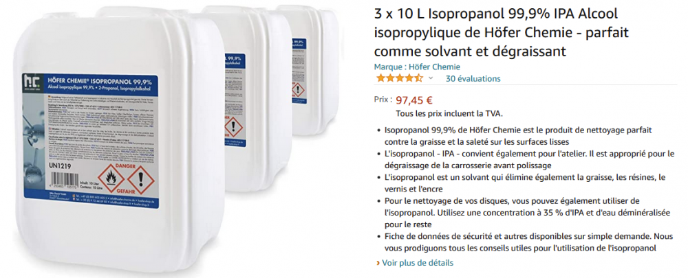

divers Posté(e) Mai 1, 2021 Posté(e) Mai 1, 2021 La différence ne prix ne vaut pas la peine de ne pas choisir le meilleur produit: l’isopropanol. je viens d’en commander sur Amazon à 3,20 €/litre livré, c’est moins cher que l’alcool ménagé à 95° au supermarché. 1
pascal91 Posté(e) Mai 1, 2021 Posté(e) Mai 1, 2021 il y a 56 minutes, divers a dit : La différence ne prix ne vaut pas la peine de ne pas choisir le meilleur produit: l’isopropanol. je viens d’en commander sur Amazon à 3,20 €/litre livré, c’est moins cher que l’alcool ménagé à 95° au supermarché. super promo , mais j'ai pas trouvé sur amazon . il y a l'éthanol qui marche très bien aussi . https://www.castorama.fr/ethanol-liquide-96-bidon-de-5-litres/3323430047313_CAFR.prd ou si tu veux une très grosse quantité https://www.manomano.fr/p/bioethanol-a-966-denature-differentes-quantites-2539163?model_id=2539173 mais là je le déconseille fortement aux fumeurs
Vector Posté(e) Mai 1, 2021 Posté(e) Mai 1, 2021 il y a 30 minutes, @pascal@91 a dit : super promo , mais j'ai pas trouvé sur Amazon ... Peut-être ce lien : https://www.amazon.fr/10-alcool-isopropylique-99-9/dp/B005J4CCC6/ 1 1

Curlybis Posté(e) Mai 1, 2021 Posté(e) Mai 1, 2021 Il y a 10 heures, divers a dit : La différence ne prix ne vaut pas la peine de ne pas choisir le meilleur produit: l’isopropanol. je viens d’en commander sur Amazon à 3,20 €/litre livré, c’est moins cher que l’alcool ménagé à 95° au supermarché. Alcool ménager à 95%, 2.5€/L au Leclerc du coin. Bioéthanol, 1.89€/L chez Action. La différence d’efficacité ne vaut pas la différence de prix pourtant bien significative quand on achète par 10L ...
divers Posté(e) Mai 1, 2021 Posté(e) Mai 1, 2021 oui tu as raison il y a une différence, mais pour 21€ d’écart pour trente litres je reste à l’isopropanol. Et pourtant en ce moment j’achète de l’alcool ménager par 50 litres pour les pulvérisateurs à l’usine, mais je n’ai jamais regardé le prix.

divers Posté(e) Mai 2, 2021 Posté(e) Mai 2, 2021 avec les frais de livraison les 1000 litres sont plus chers que les trente litres sur Amazon (au prix au litre)
