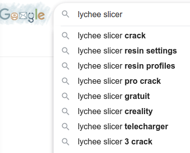

Jamais utilisé ... pas encore joué avec d'imprimante SLA ... mais d’après google :
Je dirais la version gratuite ! 😉 (ho le méchant google qui propose de pirater ... non mais vraiment ... va falloir que je vide mon historique de navigation moi ... là il semble que ma recherche d'information sur les méfait du/des crack me rende suspect ....)
Modifié (le) par PPAC
  • Haha 1
Ils sont champions sur Google, parfois ils proposent des cracks sur des logiciels gratuits, c’est comme cela qu’on devient le premier.
Je pense que c’est comme les codes promo au final.
- Tu proposes un logiciel gratuit, la réaction des gens, c’est gratuit c’est du brun, beurk
- Tu proposes le même logiciel en version crachée, la réaction, waaaah génial je vais l’avoir gratos et je nique le fabricant.
  • Haha 1
