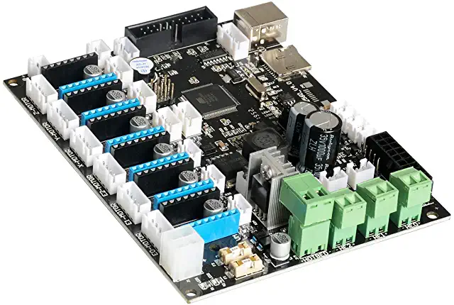

Salut,
 C'est ce genre de carte ?
Dans ce cas, tu as des stocks de références, y compris avec des drivers TMC intégrés. Après tu peux faire une petite découpe à la Dremel pour adapteur une carte plus répandue (genre SKRV 1.4).

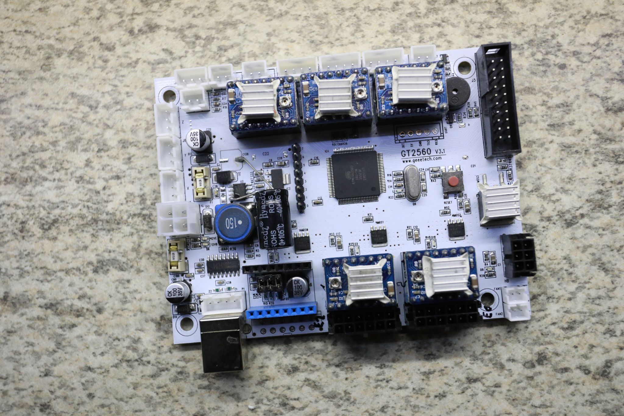

En fait la panne constatée c'est l'afficheur pour la température qui m'indique + de 300° . J'avais déjà eu ce PB et tout était rentré dans l'ordre en changeant la sonde thermique .et donc je change la résistance + la sonde thermique en mettant une tête totalement neuve faute de mieux. Mais la panne reste la même. Après de multiples essais rien ne bouge. En débranchant aussi bien l'un que l'autre mais pas de retour sur la bonne température. J'en conclu qu'il n'y a que la carte mère qui peut déconner. mais je n'ai pas d'autre précisions à ce sujet.

Ok je vais faire cela la photo de cette carte. Mais rien n'a une apparence de grillé ou de noirci...Voir même de gonflé.
je suis en train de faire la photo de la carte incriminée....
Il y a 21 heures, LIONNEL a dit :
la voici elle ne présente pas de signes extérieurs de détérioration ni endroit ni envers.

Ha oui ... moi aussi rien d'étrange ne me saute a yeux (sauf le choix du constructeur sur le placement de se gros condensateur ... mais pas le problème ici ...)
