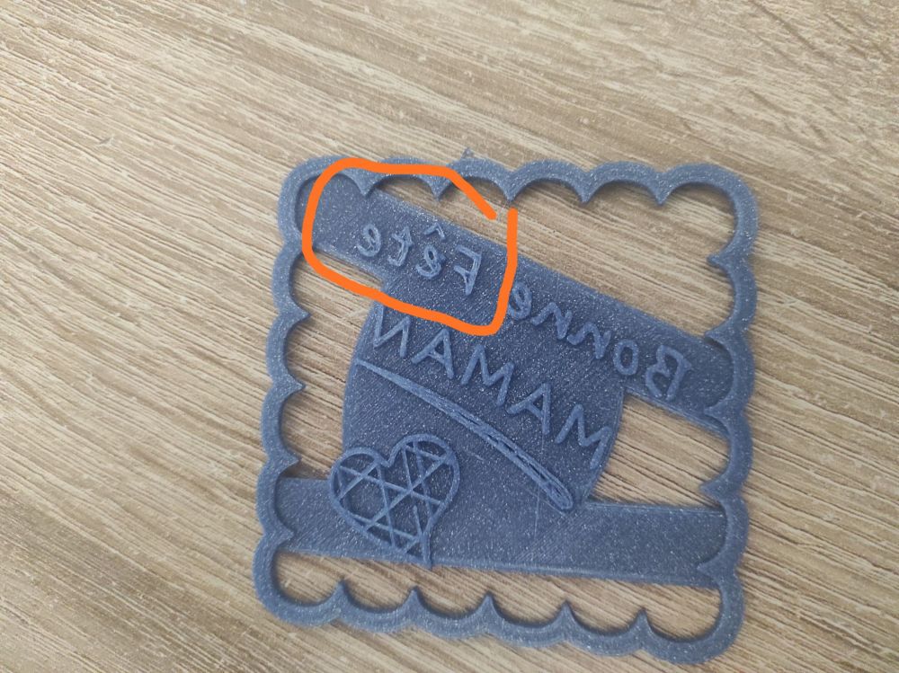

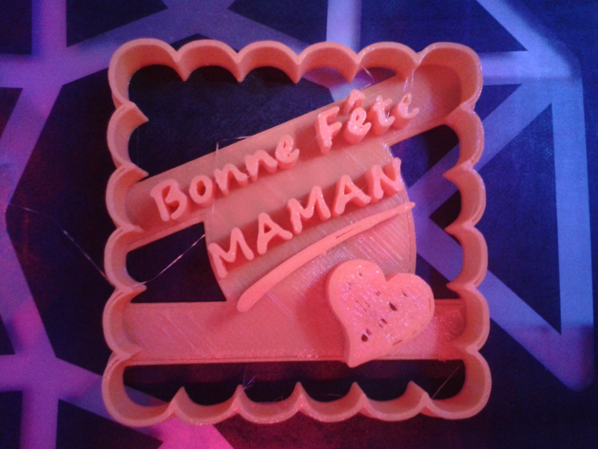

Salut je te remercie d'avance de prendre du temps pour m'aider à régler mon problème je post une photo pour mieux expliquer mes souci or les petit fil de me dérange pas de trop je souhaite régler surtout les problèmes d'espacements

Si en mode aperçu après découpage, tu n'a pas ses écarts entre lignes, alors il faudra regarder les tensions des courroies et/ou si tu a des jeux structurelle d'assemblage de la machine.
Sinon (Si en mode aperçu après découpage, tu a ses écarts entre lignes) , je pense que tu trouvera des pistes avec

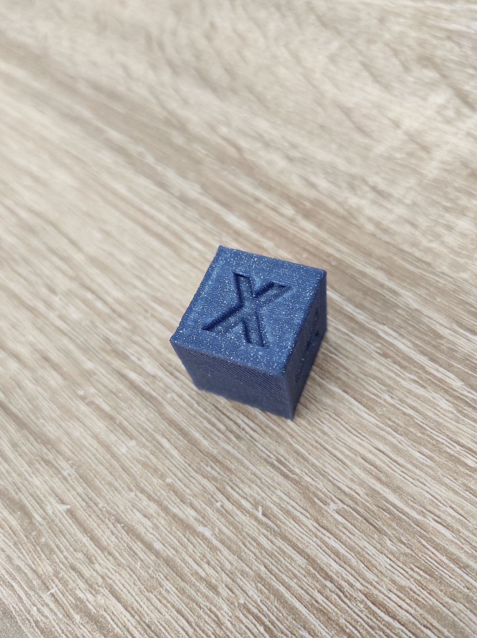

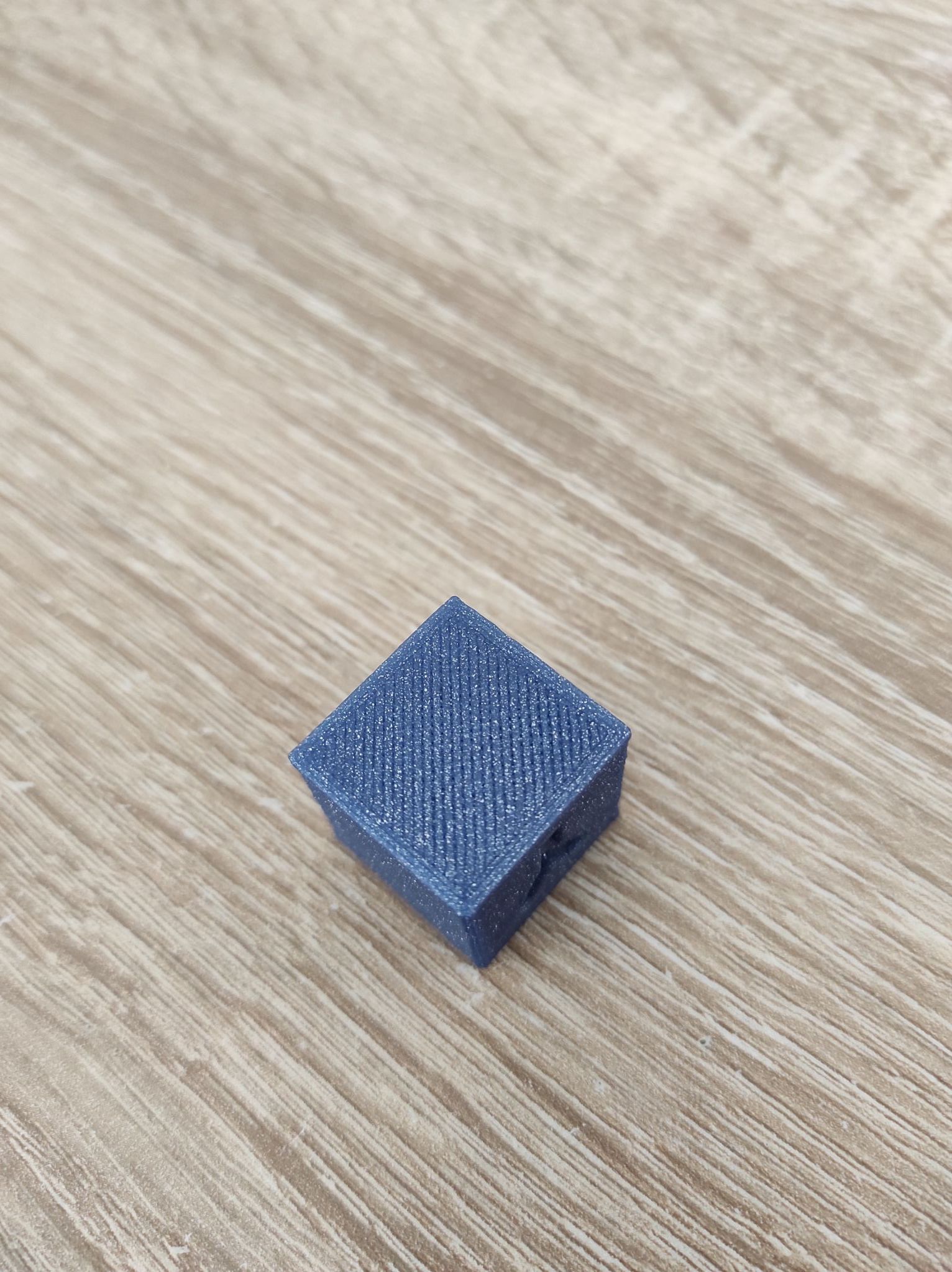

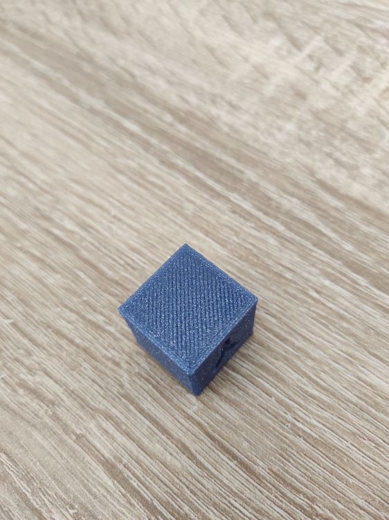

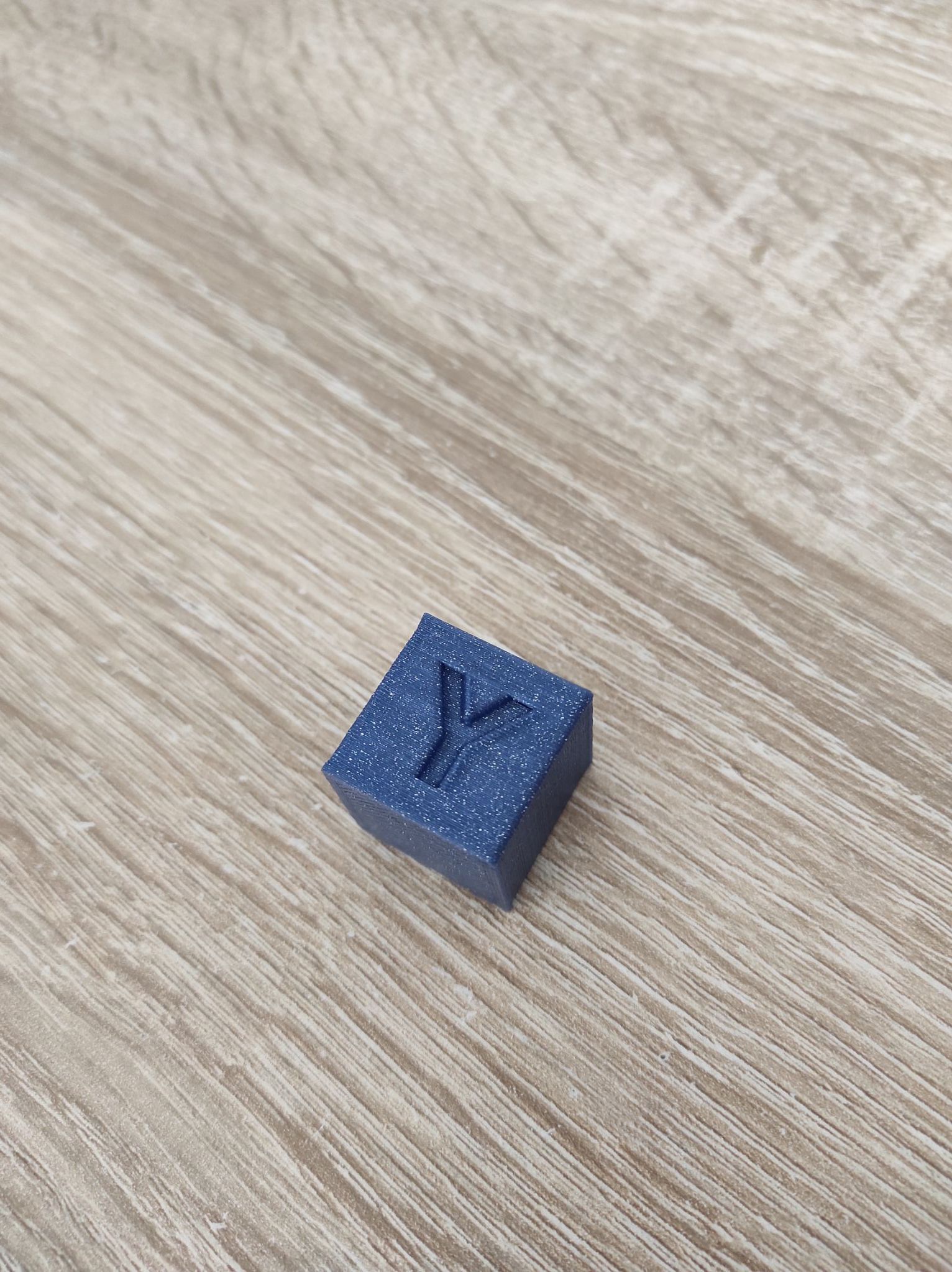

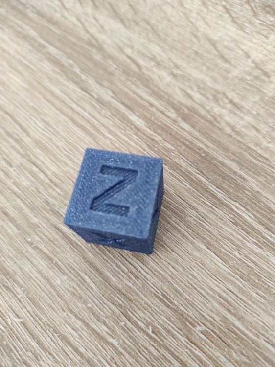

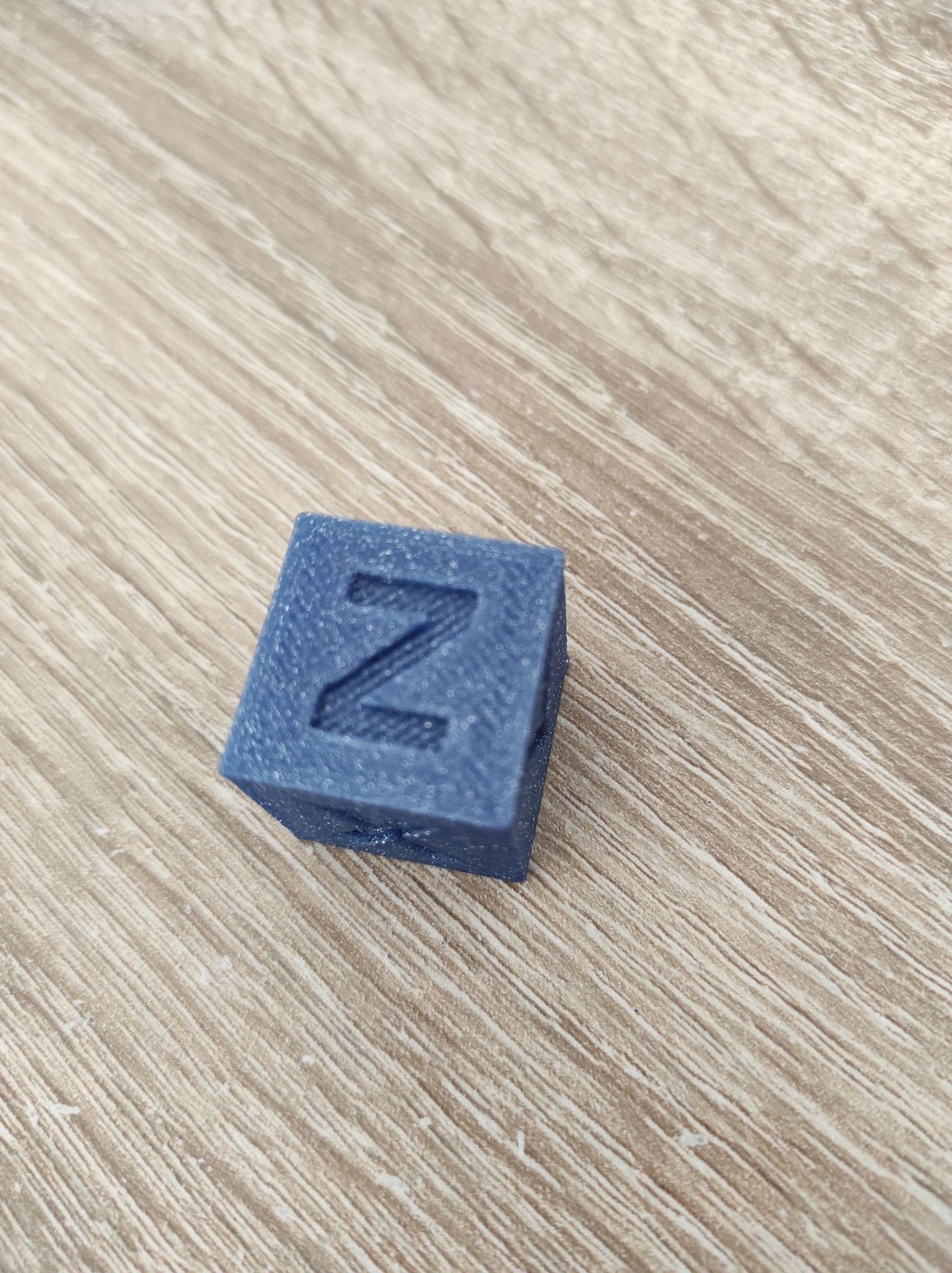

Salut, je vais regarder a mes courroi une d'elle ma l'air détendu avec de la re tendre j'ai effectué un test de calibration d'un cube voir les photos celui ci me paraît plus que correcte je vais quand même retendre ma courroi au passage

Contrôles tes courroies car les ronds ne sont pas ronds et les angles ne sont pas bien définis.
L'espace peut être combler avec l'option impression des parois fines et/ou remplir les petits trous.
Testes ces options et utilises l'aperçu de cura pour voir si il les comble et ce a faire avant toute impression afin de ne pas avoir de mauvaises surprises.

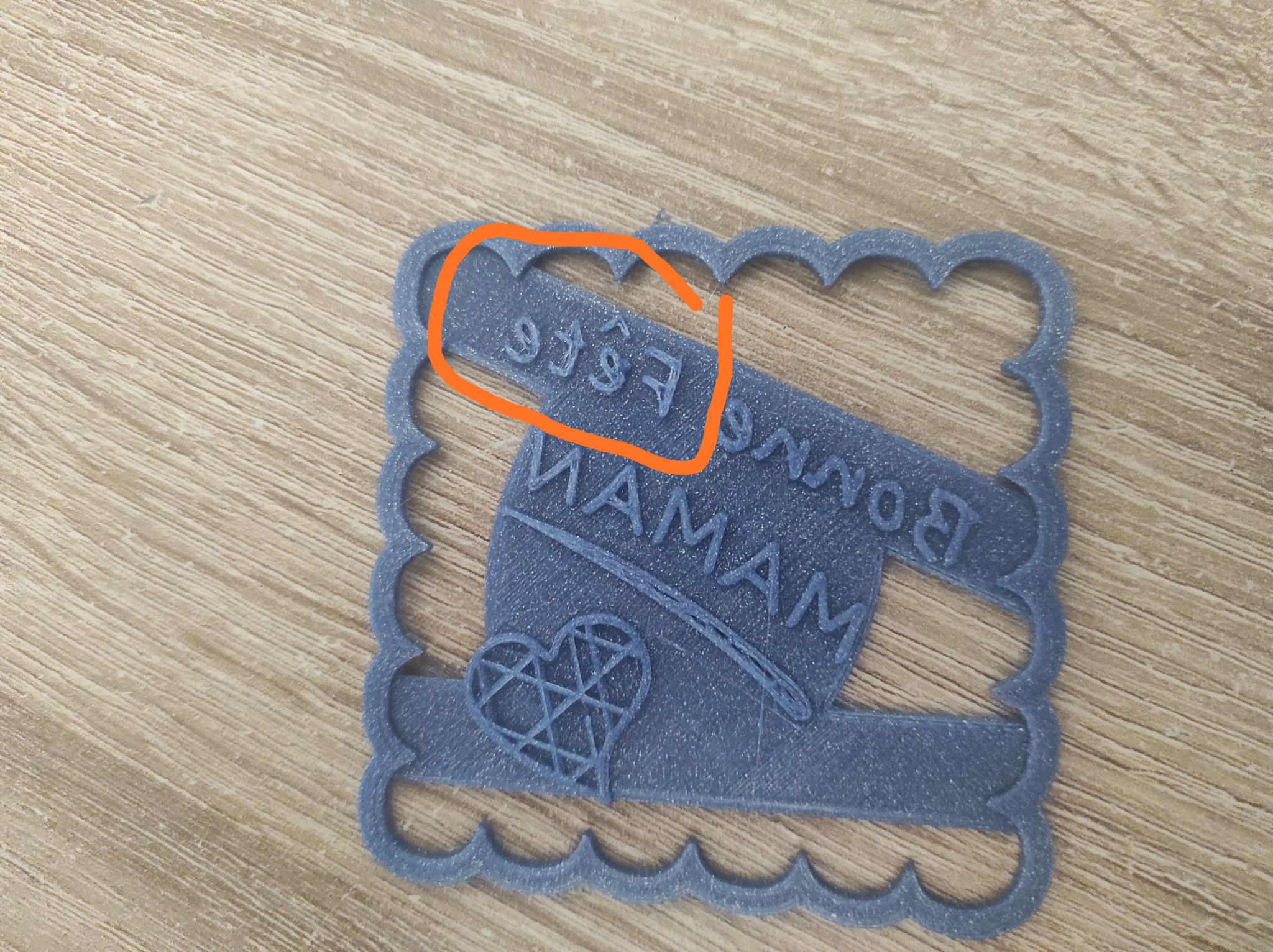

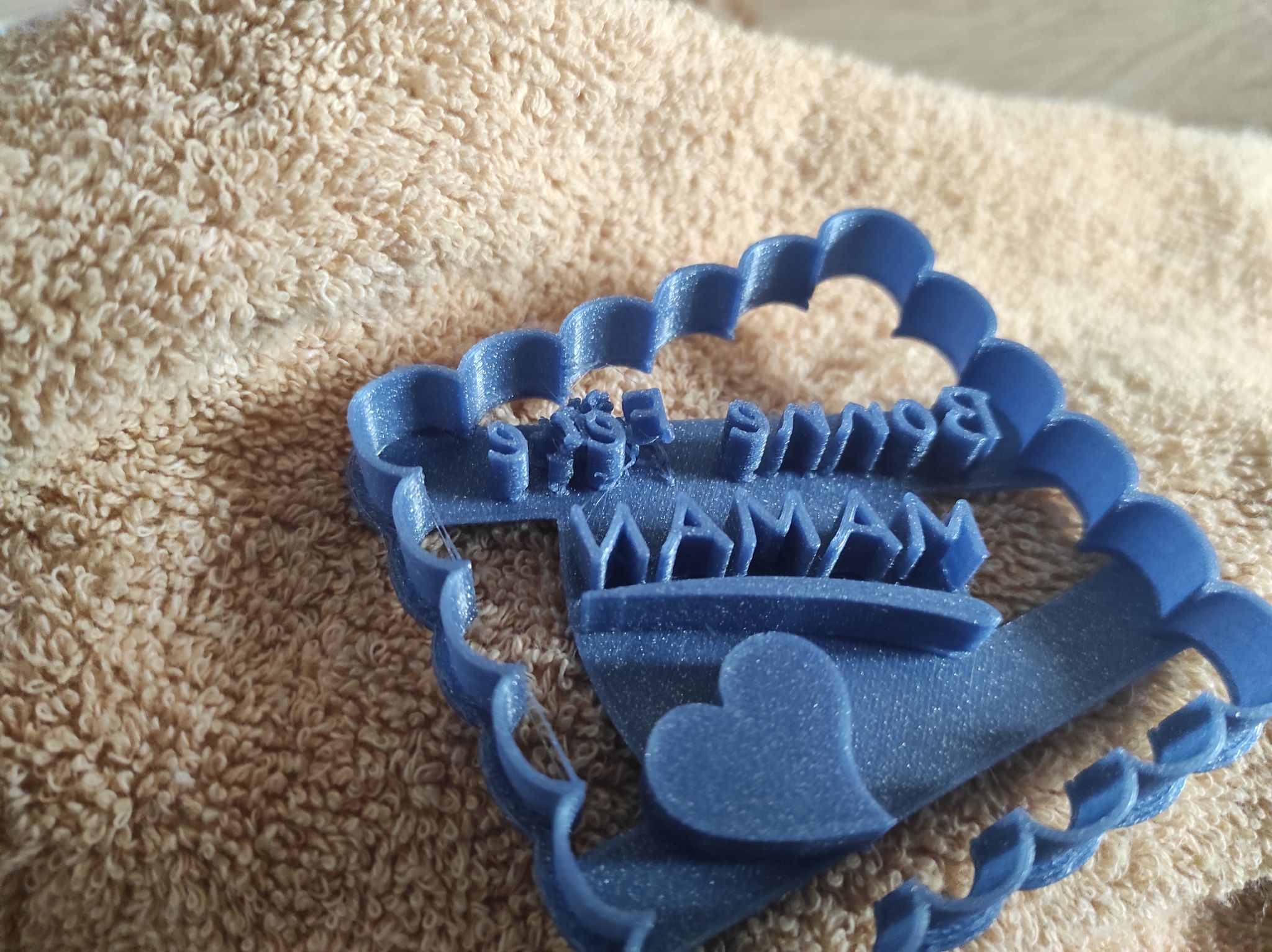

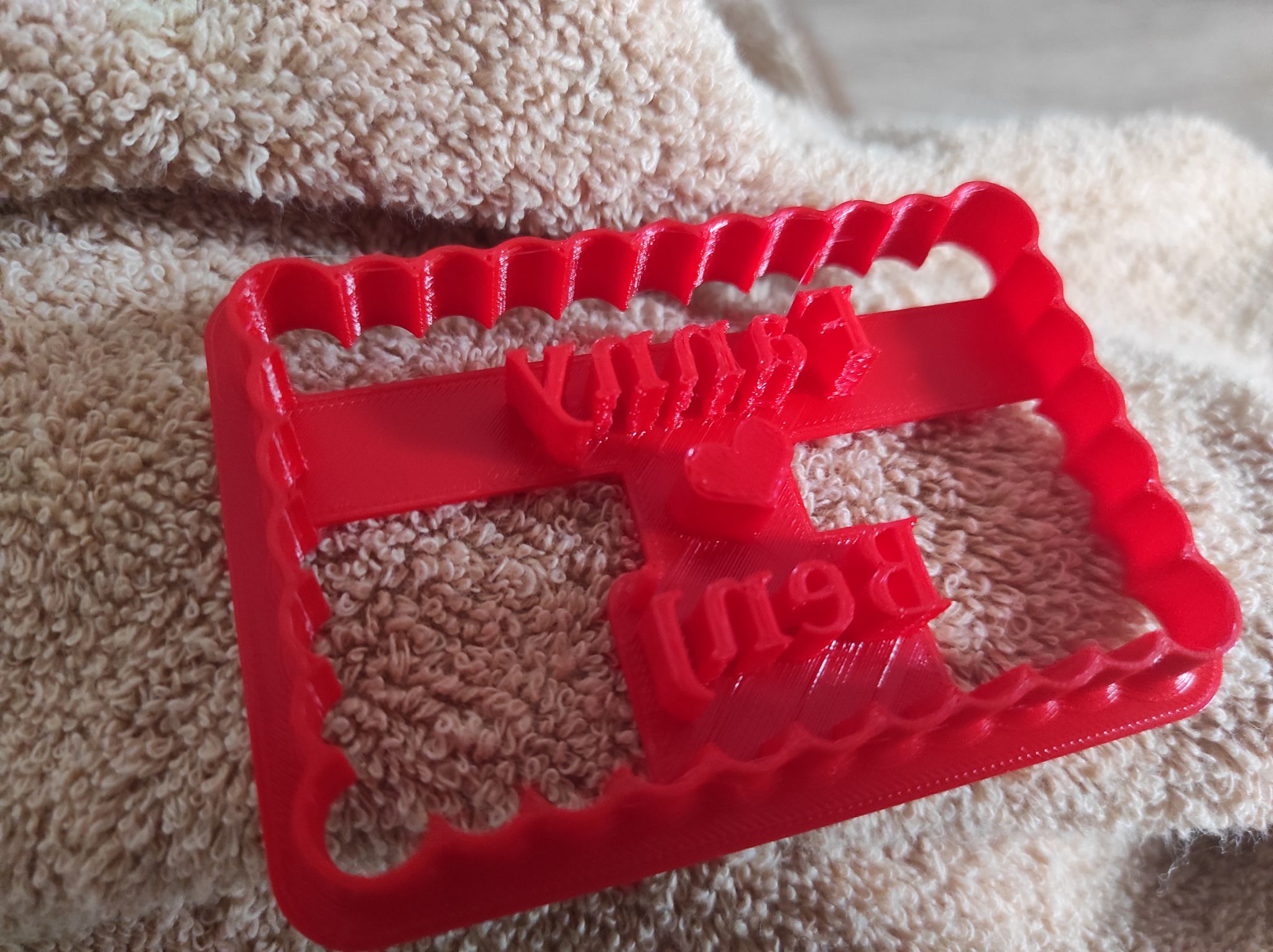

Salut je revient vers vous encore une fois je vous montre en photo plus simple mes lettre sont une catastrophe il ne touche pas entre les couches ou alors ça va plus du tout j'ai aucune aucune solution pouvez vous m'aider ?

Là je penche pour en plus de jeux physiques, sur un réglage de le rétraction a ajuster ou a un défaut d'extrusion voir d'extrudeur.
A tu fait un calibrage du débit ?
https://www.lesimprimantes3d.fr/forum/topic/34123-tuto-conseils-quelques-réglages-à-réaliser-avant-de-se-lancer/
Sur les ender le bras en plastique de serrage du filament de l'extrudeur semble être fragile ...
https://www.lesimprimantes3d.fr/forum/topic/33676-deux-trois-choses-à-vérifier-quand-lextrusion-nest-pas-celle-attendue/
Le plus simple, c'est que tu nous communiques tes paramètres CURA au format HTML, en installant cette extension https://marketplace.ultimaker.com/app/cura/plugins/5axes/HTMLCuraSettings
Et passe aussi un fichier .gcode où tu a le problème.

j'ai essayer plusieurs pièces différentes que j'avait déjà imprimer avec des polices texte depuis peu ce problème et apparu
Alors cela laisse penser a une obstruction partiel de la buse ou du heatbreak ... vérifier l'assemblage de la tête et de la bonne ventilations du heatbreak

Pour les paramètres des rétractions on verra avec ton export HTML des paramètres du profil d'impression que tu utilise sous cura ...

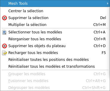

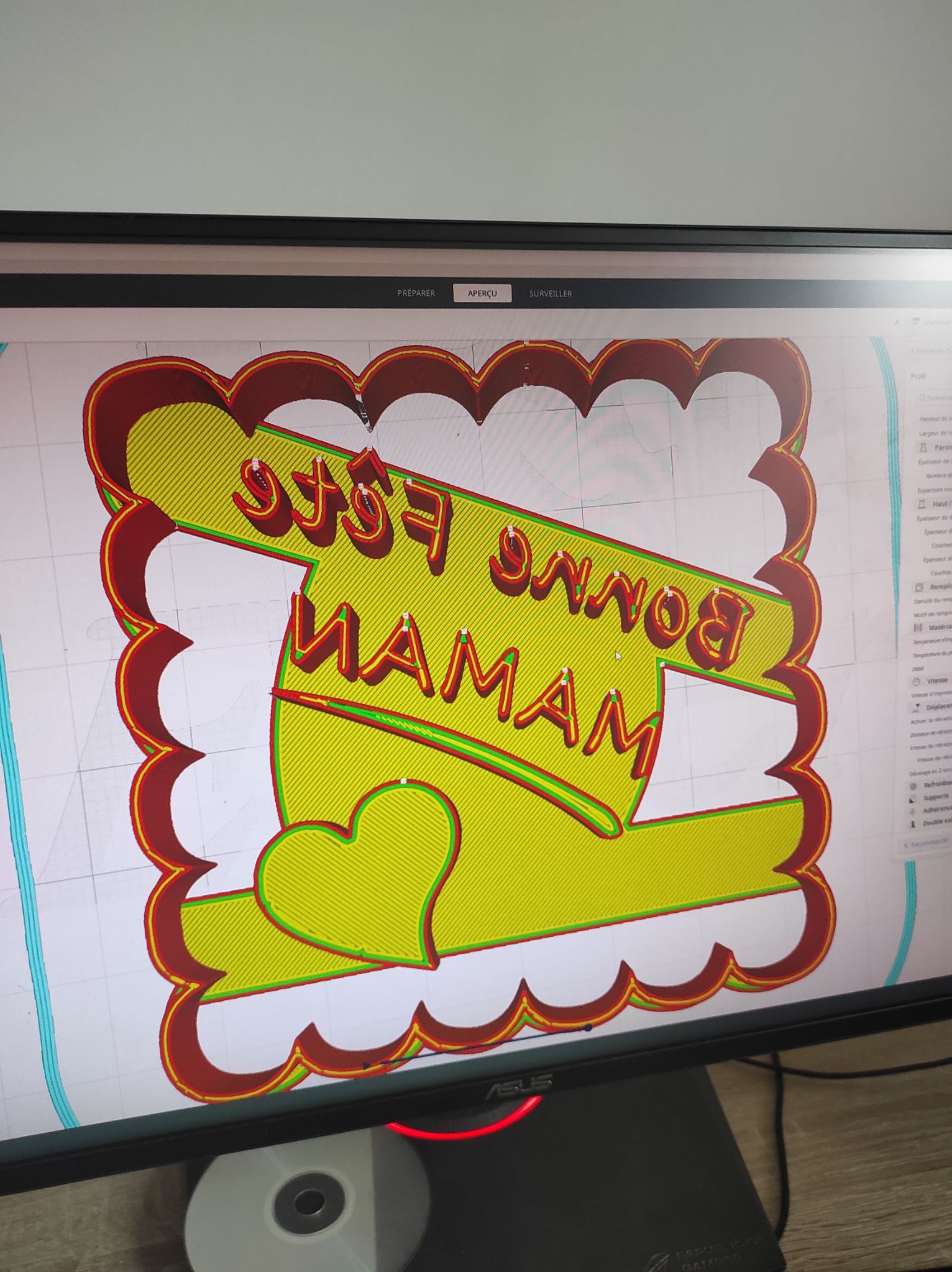

Sinon le STL j'ai fait un essai, il n'ai pas bien formé d'aprés cura alors déjà peut être le "Fix model normals" avec l'extension "Mesh Tools" sous cura.
image.png.092c1f427b895283df51c68eaeede6ad.pngimage.png.10a7d232dd40d4ebbe0cbdc0e20aba5c.png

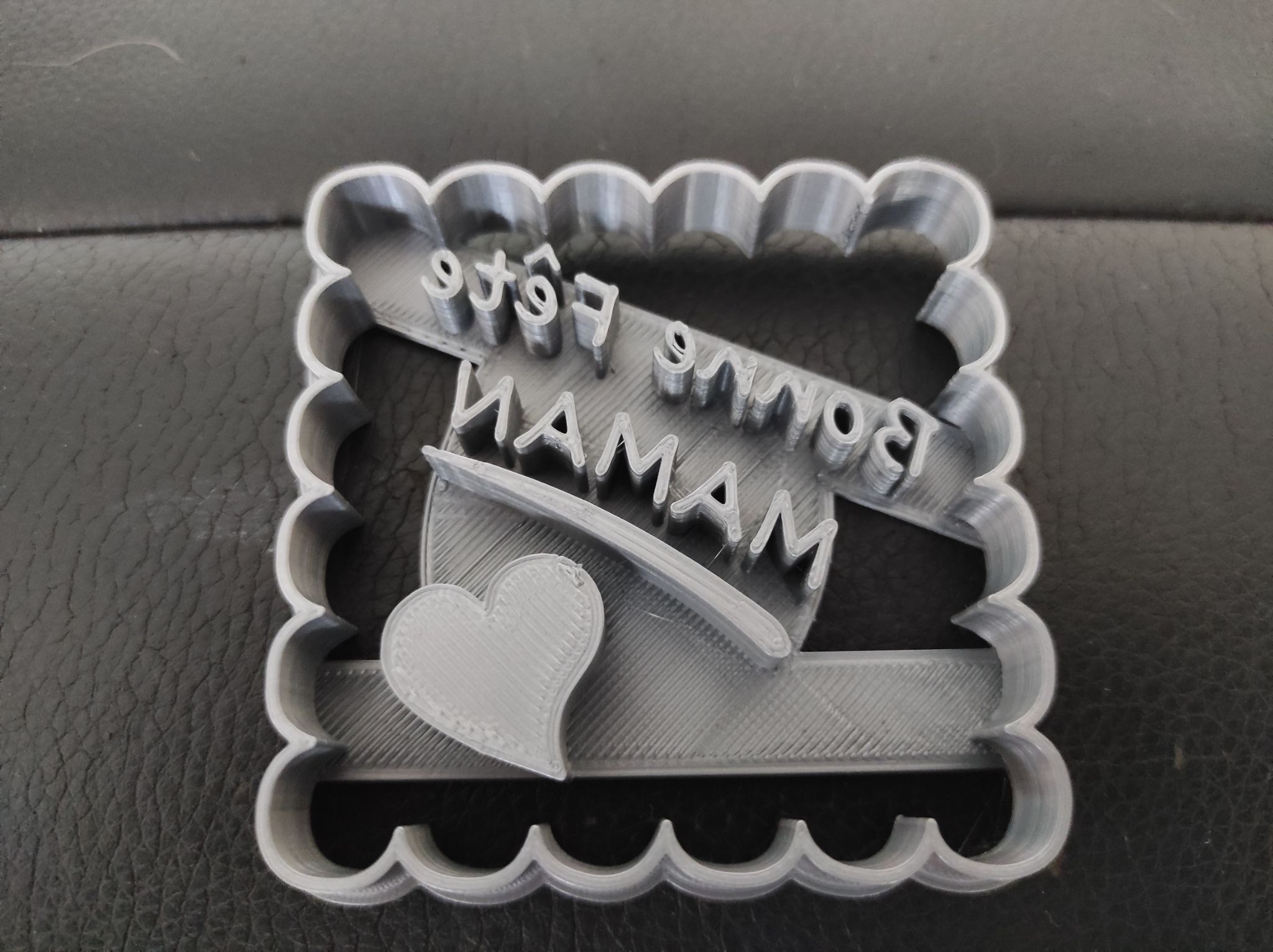

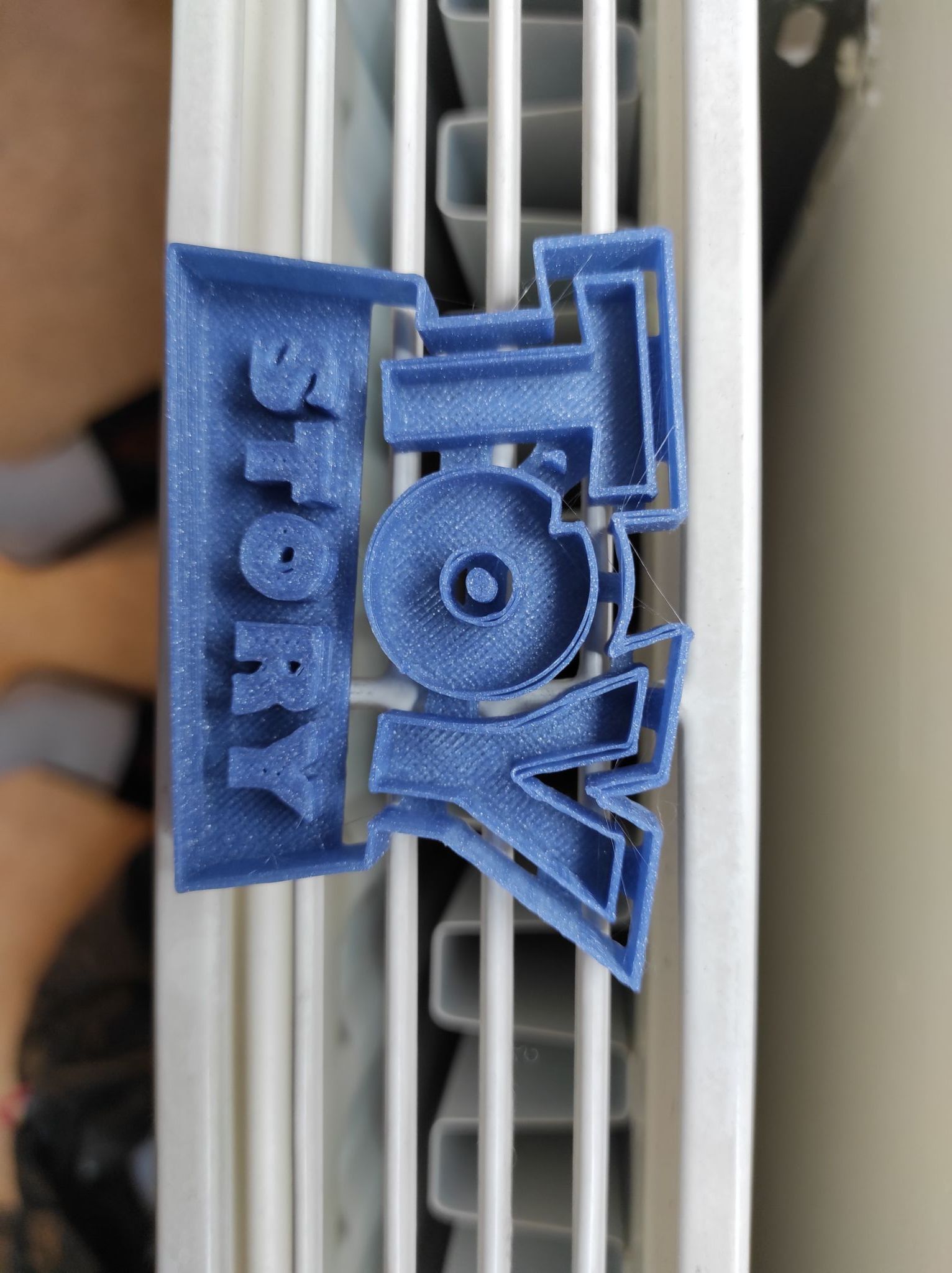

Après chez moi, j'ai une rétraction récalcitrante et une machine plutôt caractériel ... mon résultat en forcent la largeur des lignes a 0.5mm (pour une buse de 0.35mm), Débit minimal de la paroi 20.0%, Remplire les trous entre les parois activé, Filtrer les très petits trous désactivé,  Imprimer parois fines activé ...
(Mes erreurs : j'ai oublié de faire un miroir avant découpage ... je n'avais mi que 2 couches de dessus il m'en faut plus pour une hauteur de couche de 0.2mm avec 25% de remplissage ... d'ou le pb avec le cœur et j'avais oublié que je ventilé qu'a 40% ... et ma largeur de ligne doit pouvoir être augmenté de 0.05 voir de 0.1 mm ... donc cela me donne un truc plutôt en sur extrusion ... j'ai un peux honte du résultat ) Et le dernier 'e' de Fête n'est vraiment pas top ...
Mais mes angles semble relativement mieux formé, pointus que les tiens donc tu dois avoir un jeux du plateau (qd tu le titille a la main il ne dois pas bougé, vérifier les excentrique ...) ou les tension des courroies a revoir ... mais au final tu fait mieux que mois avec ma K8400 ...

Salut PPAC je revient pour te dire que j'ai pu résoudre mes problème d'espacement en modifiant le paramètre de largeur de ligne sous cura 0.4 je suis en 0.3 amélioration net ainsi que les paramètre de la coque que j'ai modifier depuis plus d'espacement dans mes pièces y comprit même avec des détail je te te remercie d'avoir prit le temp de m'avoir aider à résoudre ce problème.
