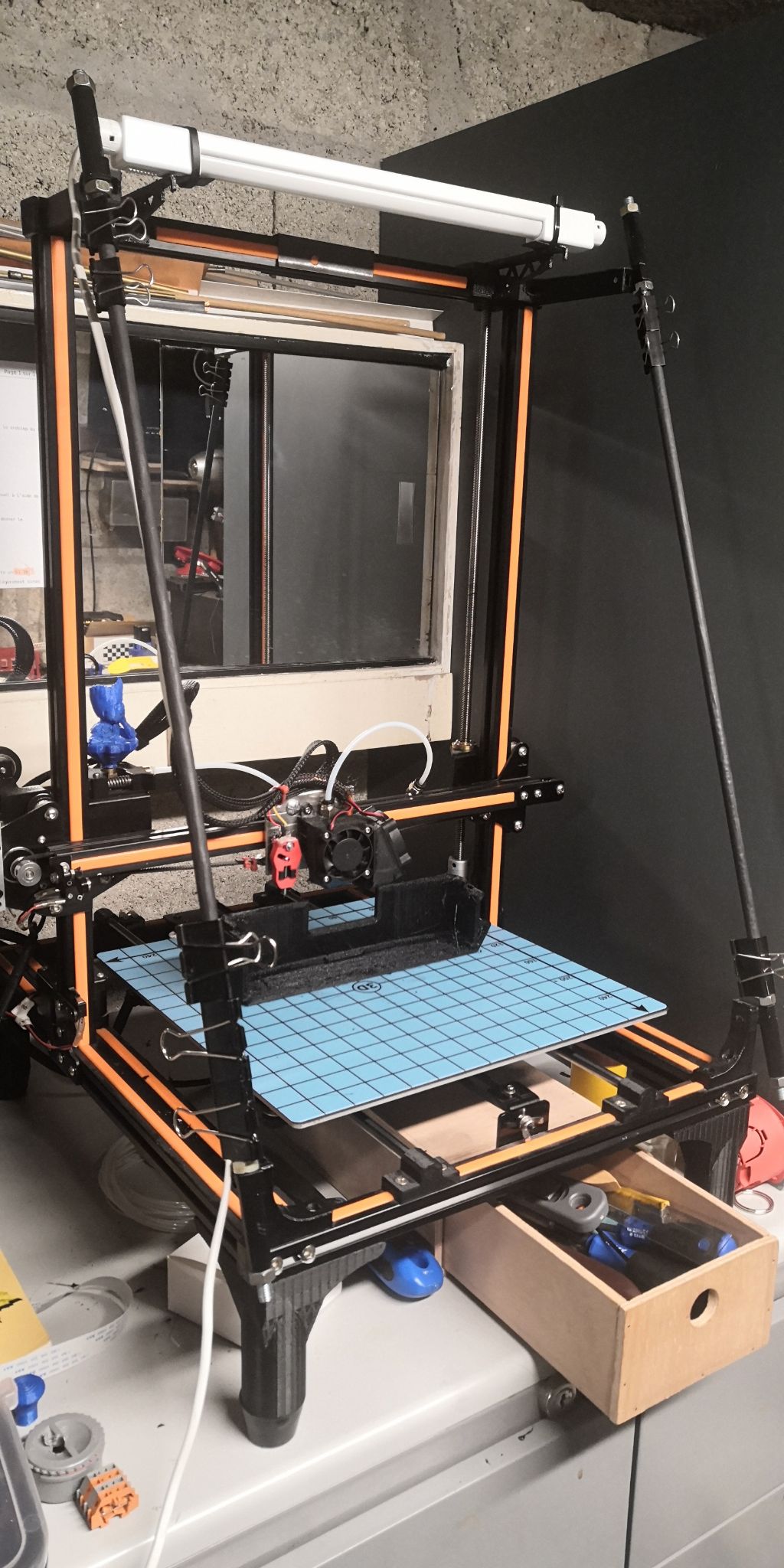

Aujourd'hui je voudrais vendre ma E12 ou changer ma carte mère pour une 32 bits mais laquelle ?
Je veux rajouter un capteur de fin de filament avec reprise après changement.
Merci part avance.
