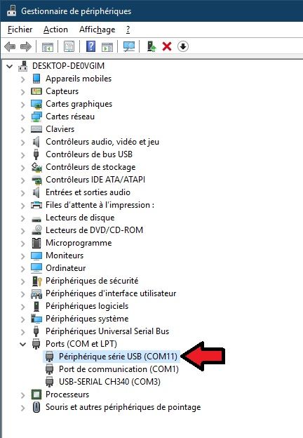

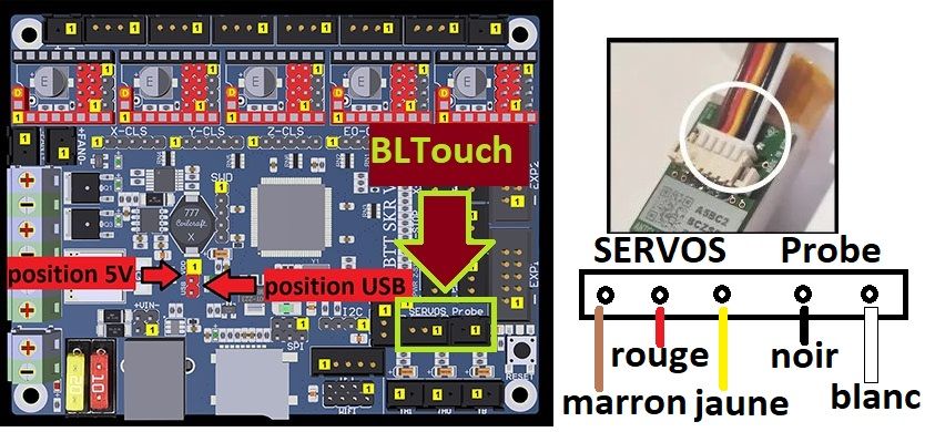

Franchement, je ne crois pas qu'elle soit défectueuse. Tu pourrais la tester dans son plus simple appareil: tu débranches tout (périphériques et alimentation 24V), tu déplaces le cavalier en position USB (Ne prête pas attention aux annotations pour le BLTouch):
Citation
Tu relies la carte mère à l'ordi avec le câble USB. Dans le gestionnaire de périphériques, tu devrais avoir ça: périphérique série USB
Citation
J'ai lu qu'il fallait parfois supprimer la vérification de la signature des drivers mais je n'ai pas eu à le faire.
Si tu parviens à te connecter avec Pronterface (vitesse de communication 250 000), en faisant attention à ce qu'aucun logiciel n'établisse la communication en même temps (Cura, ...) tu pourras flasher le firmware en débranchant le câble USB, insérant la carte µSD et en rebranchant le câble (le cavalier toujours sur USB). A la fin du flash, le contenu de la carte µSD devrait s'ouvrir (ça dépend de la configuration de windows) ou au bout d'1 min, en envoyant dans Pronterface M115, la date du firmware devrait être du 28/05/2021 (hier).

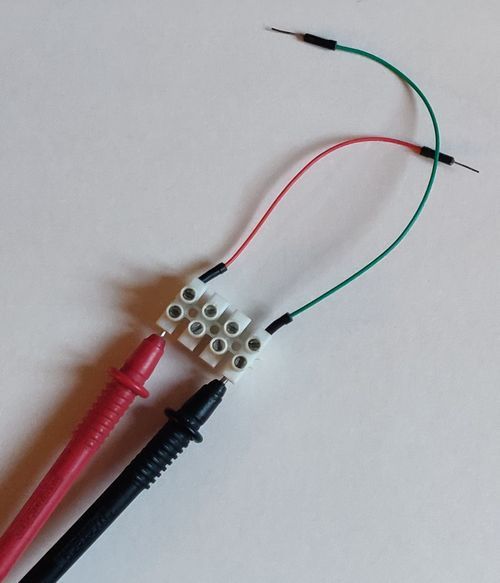

C'est vrai que c'est pas rassurant. Si tu as un multimètre, tu pourrais tester la tension d'alimentation de l'écran en mode TFT (je te conseille de mesurer la tension dans la prise femelle du câble et non sur les broches de la carte, sinon tu risques très fortement de faire un court-circuit):
Citation
526937631_SKR_V1.4_TURBO_jumperlight-alimscreen.jpg.b4f2c60caa1da274ab12181a3abd432e.jpg
petite astuce pour la mesure sur la rallonge:
Citation
Modifié (le) par remibora
J'ai 2,6 volts je vais tout démonter et faire des tests pour savoir quelle élément est en panne carte mère convertisseur dcdc ou écran qui aurait fait cramer la carte.

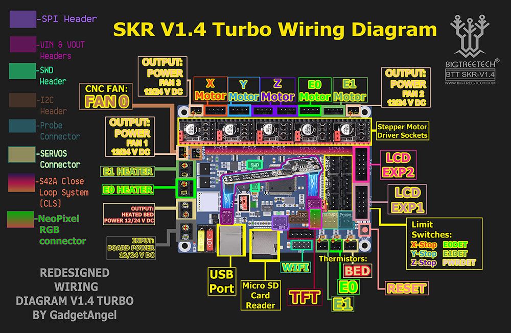

Pour la chauffe inversée, je pense que tu as inversé les sorties E0 HEATER et HEATED BED. Si c'est confirmé, c'est une trèèèèès mauvaise idée car le mosfet qui pilote la sortie de la tête est nettement moins "puissant" que celui du plateau 🥴...

Merci pour ta réponse non je n'ai pas inversé le bed et la tête mais les 2 capteurs en plus pour le bed je passe par un transistor de puissance car j'ai déjà cramé une carte dans le passé lointain.
Mes endstops ne fonctionnent pas et il faut que j'inverse le sens de certains moteurs et que je trouve pourquoi les ventilos ne fonctionnent pas non plus mème à 100 %

Tu n'aurais pas une erreur de câblage? 🤔 X et E1 à inverser

Je pense qu'il n'est pas câblé sur l'entrée prévue dans le firmware. Où l'as-tu branché sur la carte Z-STOP ou E1det ou autre?

L'afficheur me demande de déployer le touch-mi Donc il ne le vois pas
