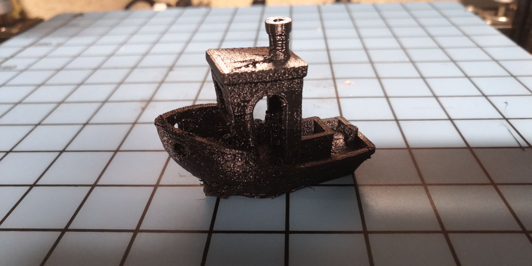

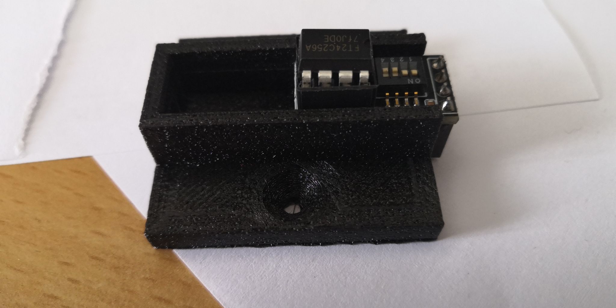

julu91 Posté(e) Juin 15, 2021 Auteur Partager Posté(e) Juin 15, 2021 (modifié) Voila une première impression en petg c'est pas *top * (bien.. sinon @fran6p ne va pas comprendre) J'ai encore des réglages à faire mais je suis sur la bonne voie grâce à toi merci encore ! mon imprimante est en 12 volts et l'alimentation est bonne de toute façon je vais verifié toute les connectiques Installer EEPROM externe, le wifi . la 2 eme photo c'est le support EEPROM et la c'est TOP BIEN Modifié (le) Juin 15, 2021 par julu91 Lien vers le commentaire Partager sur d’autres sites More sharing options...
remibora Posté(e) Juin 15, 2021 Partager Posté(e) Juin 15, 2021 Là ça ressemble à quelque chose ! Tu vas dire que je suis curieux, mais c'est vraiment utile l'eeprom externe, quand toutes les infos tiennent sur l'eeprom du microcontrôleur? Lien vers le commentaire Partager sur d’autres sites More sharing options...
julu91 Posté(e) Juin 15, 2021 Auteur Partager Posté(e) Juin 15, 2021 Je ne sais pas mais quand j'ai acheté la carte SKR j'ai pris les options avec. Le WIFI, L'EEPROM, le convertisseur DCDC donc autant les utiliser . Lien vers le commentaire Partager sur d’autres sites More sharing options...
fran6p Posté(e) Juin 16, 2021 Partager Posté(e) Juin 16, 2021 (modifié) @remibora La SKR 1.4 turbo ou pas ne possède malheureusement pas d'EEPROM physique sur la carte, raison pour laquelle on peut lui adjoindre ce module complémentaire sinon l'EEPROM est simulée via un fichier sur la carte SD. Modifié (le) Juin 16, 2021 par fran6p Lien vers le commentaire Partager sur d’autres sites More sharing options...

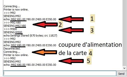

remibora Posté(e) Juin 16, 2021 Partager Posté(e) Juin 16, 2021 Bonjour @fran6p, Autant je suis d'accord avec le fait qu'il n'y ait pas d'eeprom en tant que composant sur la carte, autant je pense que Marlin utilise bien l'eeprom intégré au microcontroleur LPC1769. Sinon, comment expliques-tu ce test fait sur une SKR 1.4 turbo nue, sans carte µSD dans le lecteur, n'y d'écran raccordé à la carte: Citation étape1: lecture de M92 (X = 81.00) étape2: modification X = 80.00 étape3: sauvegarde la valeur dans l'eeprom étape4: redémarrage de la carte en débranchant le câble USB puis en le rebranchant étape5: lecture de la variable M92 (X = 80.00) Lien vers le commentaire Partager sur d’autres sites More sharing options...
fran6p Posté(e) Juin 17, 2021 Partager Posté(e) Juin 17, 2021 @remibora Étrange, voire bizarre . L'EEPROM intégrée dans le LPC1769 possède quelle capacité mémoire? Y-a-t'il le même problème lié au nombre d'écriture possible sur cette EEPROM intégrée qu'avec les composants additionnels? Si oui, une fois le nombre de réécritures possibles atteint ça obligera à changer le micro-contrôleur et pas uniquement l'EEPROM L'avantage du module complémentaire est de pouvoir remplacer facilement ou mettre une EEPROM de capacité supérieure grâce au support amovible. Lien vers le commentaire Partager sur d’autres sites More sharing options...
remibora Posté(e) Juin 17, 2021 Partager Posté(e) Juin 17, 2021 (modifié) Bonjour @fran6p, D'après ce que je crois avoir compris de la datasheet, l'eeprom (appelée boot rom, apparemment) serait de 8k octets sur les LPC176x, ce qui est largement suffisant pour les moins 700 octets à stocker, comme tu peux le voir sur mon impression écran (670 octets exactement). Comme pour toutes les eeprom, il y a un nombre limite d'écriture (entre 10 000 et 100 000), c'est pour cela qu'il n'est pas conseillé de mettre une sauvegarde dans le gcode du trancheur. Ceci est à relativiser puisque 100 000 fois correspond à environ 27 sauvegardes par jour pendant 10 ans Pour info, je viens de faire le même test sur une carte Creality V4.2 (pour CR10 S Pro V1/2) dont la taille de l'eeprom de l'Atmega2560 est de 4ko. Tout ça pour dire que l'eeprom externe n'est pas une obligation puisqu'il y a de nombreuses cartes-mères qui utilisent l'eeprom du microcontrôleur, à commencer par celle de ma U20. Modifié (le) Juin 17, 2021 par remibora 1 Lien vers le commentaire Partager sur d’autres sites More sharing options...
julu91 Posté(e) Juin 25, 2021 Auteur Partager Posté(e) Juin 25, 2021 Bonjour, C'est plus facile de changer une EEPROM externe que sur la carte mère si il y a un gros plantage ! Lien vers le commentaire Partager sur d’autres sites More sharing options...
