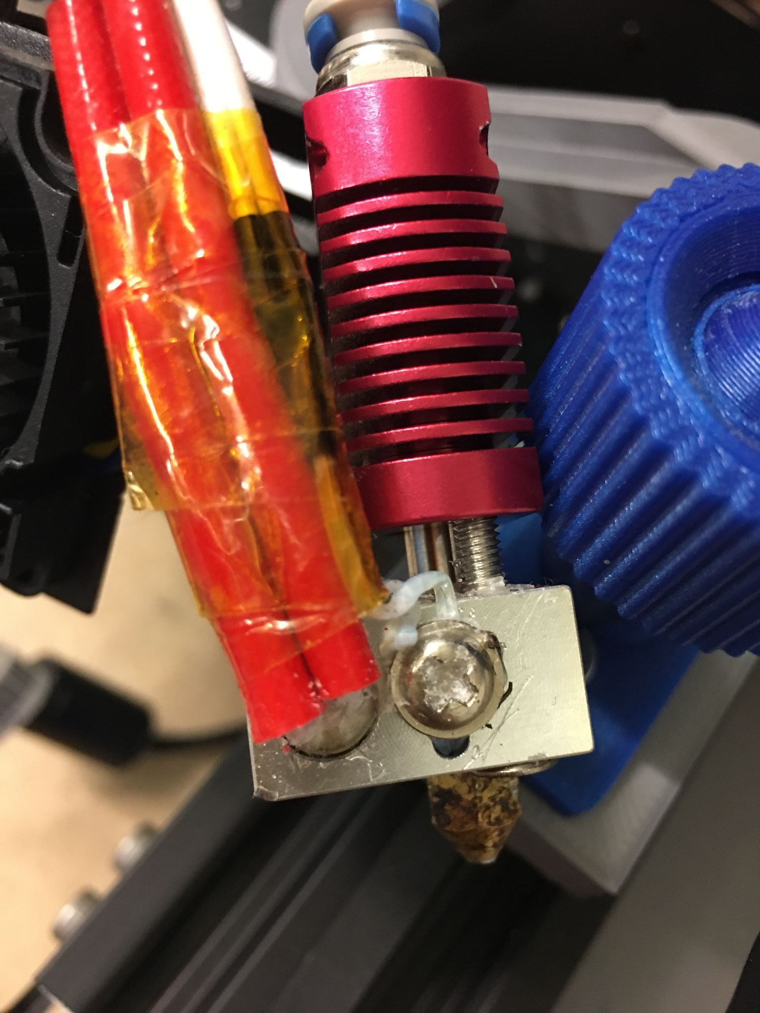

Bonjour à tous.
Après avoir imprimé un objet la buse s'est retrouvée complètement recouverte de plastique. Ça a fondu le la partie silicone.
J'ai rallumé et fait chauffé la buse, retiré tout le plastique. En retirant le plastique j'ai touché à 2 fils blancs complètement englués dans le plastique.
Je ne sais pas si j'ai fais un court circuit ou coupé un fil mais depuis mon imprimante m'indique une température de -14°C et si je met en route, indique une erreur.
Que devrais-je faire ?

Cela ressemble a une sonde de température déconnecté ... ou qui a un fil de cassé ...
Pour des pistes de truc a vérifier :
il y a 4 minutes, Feneck91 a dit :
Pour moi, tu doit pouvoir seulement changer la thermistance / capteur de température ... mais il va faloir bien  nettoyer si tu a u un gros amalgame de matiére sur la tête ...

J'ai du mal à voir où se trouve la thermistance. Ce sont les 2 petits fils blancs ?
il y a 1 minute, Feneck91 a dit :
oui et ils sont très fragiles des fois rien que de trop serrer la vis qui les tien en place les écrasent/sectionnent et créer l'erreur "min Temp" affichage d'une valeur négative ...
Pour savoir si il y a la sonde et la cartouche fournis là ... je en pense pas

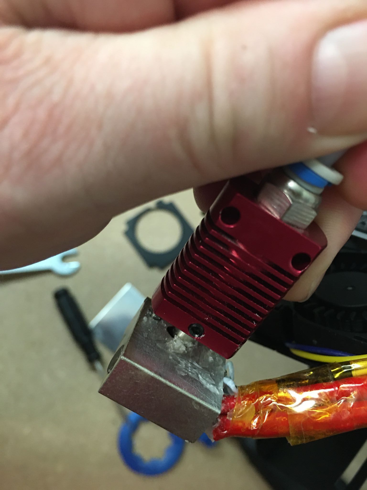

Clairement la panne est : Thermistance HS, fil sectionné, la cause, l'ama de plastique autours de la hotend, j'ai aussi l'impression que tu as eu du plastique au dessus au niveau du pas de vis de la barrière thermique, ça aurait fuité par la ?
Si oui, vu que tu débute, et qu'a moins d'un démontage suivi d'un nettoyage minutieux avec une montage tout pareil, ca refera la même, prendre le kit que tu as cité permettra de faire repartir l'imprimante en changeant le bloc complet, avec juste 2 vis a retiré et le câblage a repasser dans la gaine.
L'ancien tu ne le jettes surtout pas, c'est des pièces qui pourront te dépanner un jour ou l'autre, et ça te permettra de t'exercer a l'assemblage d'une hotend mk8 et de comprendre les différents éléments qui la compose 😉

Ce truc là a fondu !! J'en ai retiré des morceaux !

 Tu peux ne changer que la thermistance. Ca ne coute pas une fortune et ça se trouve facilement. Par contre ne serre pas la vis de maintient de la thermistance : elle n'est la que pour éviter que la thermistance bouge.
A vue de nez ton extrudeur ne fuit pas ? Tu n'as pas de sortie de plastique entre le radiateur (rouge) et le block de chauffe ?
Je sais pas, il y en avait partout !

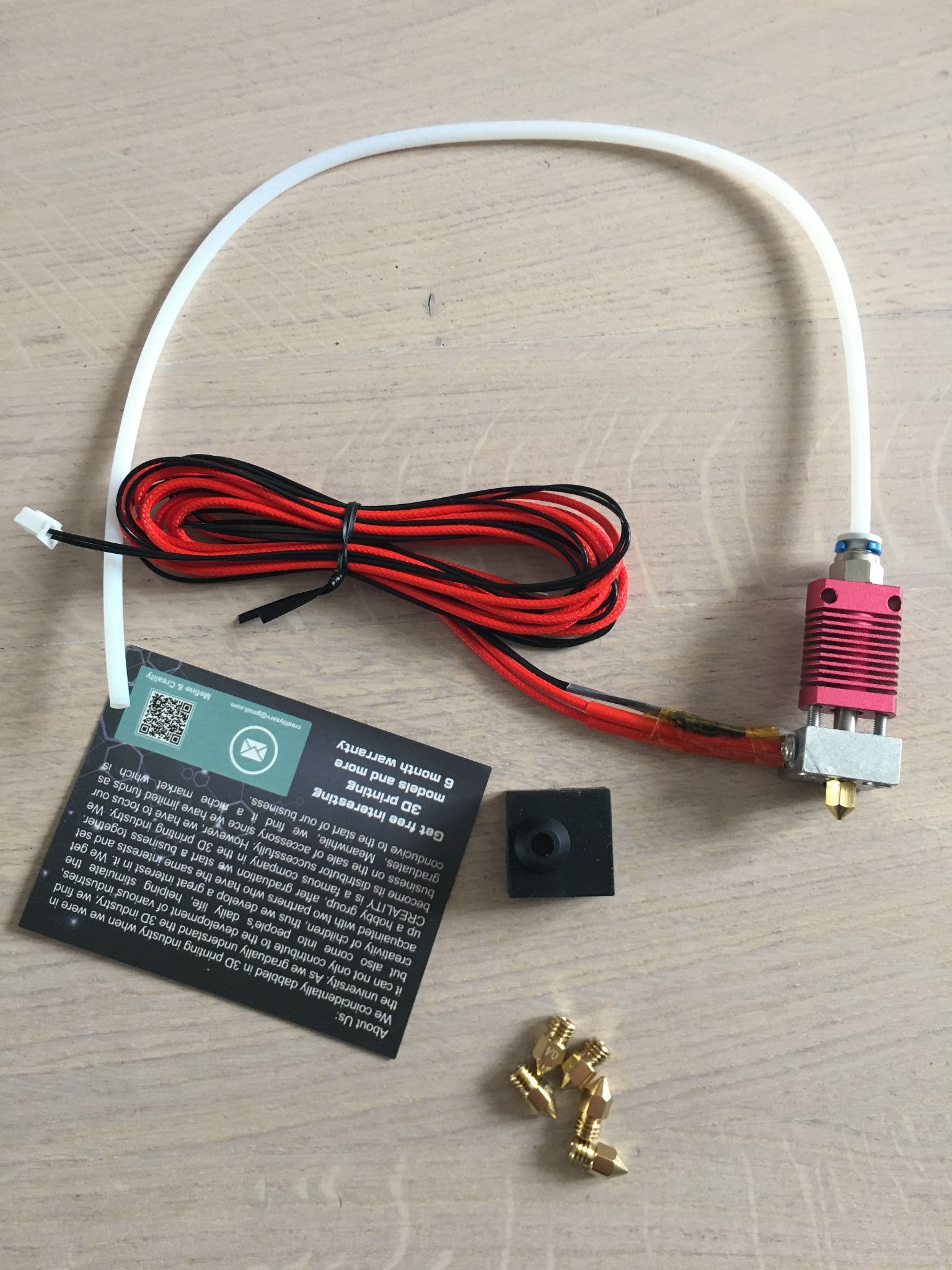

Voilà, j'ai reçu le colis aujourd'hui, voilà ce que j'ai :

J'ai reçu le pack, je pense que je le remplace et hop le problème est résolu !

Oui, en changeant la tête complète, le problème sera résolu, sauf si tu as fait griller quelque chose sur la carte mère en court-circuitant tes fils mais j'en doute (on ne grille pas une entrée capteur par un simple court-circuit)
En fait, plutôt que de remplacer la tête complète, tu aurais pu te contenter de ne remplacer que la thermosonde (thermorésistance) :
- Si tu as seulement coupé les fils de la thermosonde, ça aurait pu fonctionner en ne remplaçant que cette partie
- Si tu as fait griller un truc sur ta carte mère, ça ne fonctionnera pas
même en remplaçant la tête complète
En tous cas, tu ne mets pas ton ancienne tête à la poubelle, tu extrais la thermosonde (qui doit pouvoir être jetée) et tu gardes le reste comme pièce de rechange : le bloc de chauffe, la cartouche de chauffe, le radiateur, le heat break, le raccord rapide du tube PTFE et même ledit tube !
Au passage, si les fils de la cartouche de chauffe sous vissés sur un bornier, tu les visses bien serrés et tu redonnes un coup de serrage de vis dans une semaine ou deux

Bon des nouvelles de cette pauvre Ender 3 Pro...
Ça m'a un peu soulé et elle est restée tranquillement rangée dans le garage...
La semaine dernière deux amis sont venus manger, et puis on s'est penché à 3 sur son cas...
Thermistance changée, un peu le bordel pour accéder vu le bordel que j'ai dessus (maintient des câbles / support caméra / boitier Raspberry / etc).
Et puis tant qu'on y est, vu que j'avais un BL Touch depuis son achat, on en a profité pour l'installer.
Résultat ? Une imprimante à nouveau fonctionnelle (j'imprime des octopus en boucle depuis une semaine), avec un BL Touch, c'est juste génial !!
J'ai eu 2 fois une erreur de type "Error: !! STOP called because of BLTouch error - restart with M999" mais bon ça a l'air de tenir.
