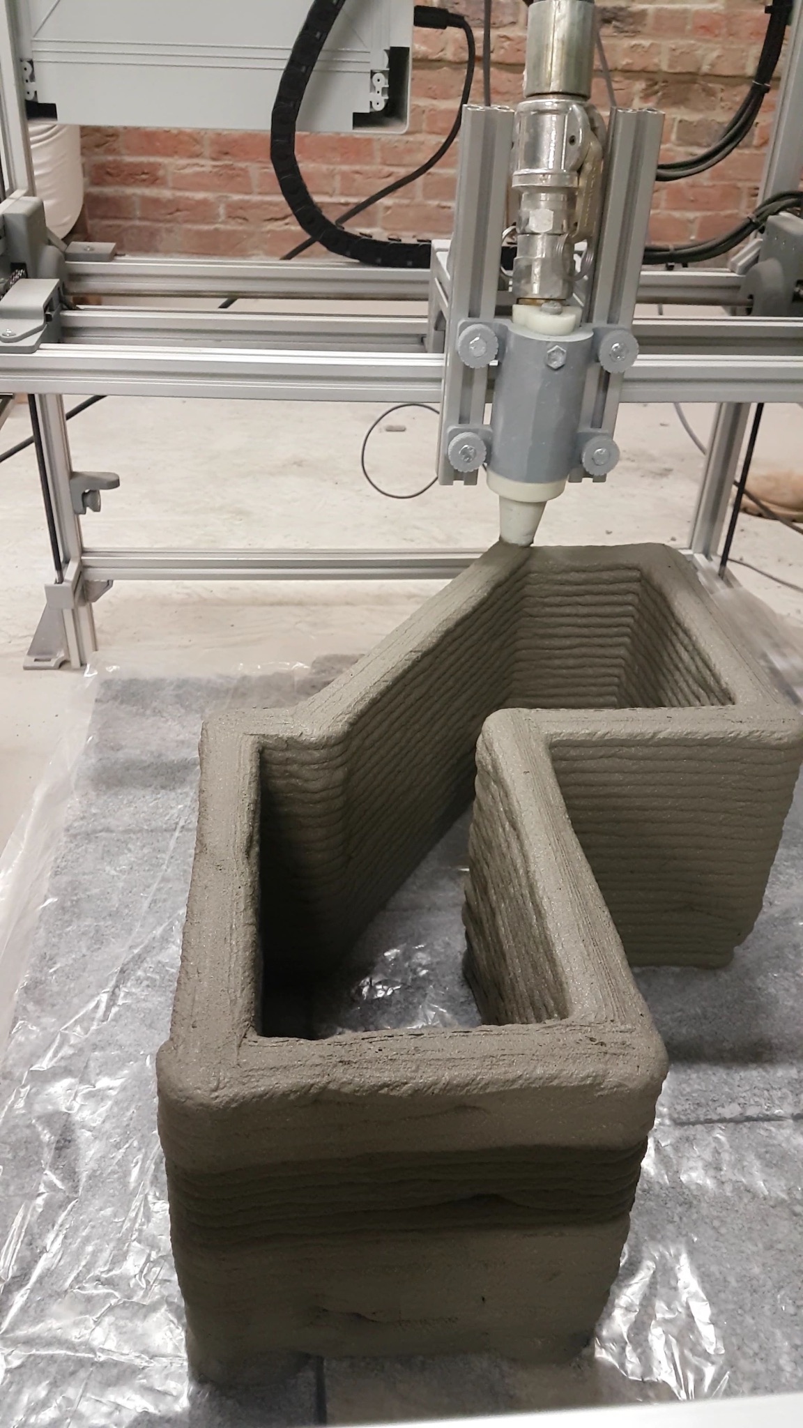

Régis Schef Posté(e) Mai 20, 2021 Auteur Posté(e) Mai 20, 2021 Salut, Alors si on regarde uniquement l’impression, il n’y a pas d’aciers. Le béton résiste très bien à la compression et donc quand il reprend des charges verticales, il n’y a pas forcément besoin de fer à béton (comme les parpaings). Quand on imprime un volume le béton se trouve en périphérie et donc ça nous laisse pouvoir mettre des aciers. Comme on peut le voir ici: Je t’invite à participer au sondage dans l’onglet communauté de ma chaîne: https://youtube.com/c/B%C3%A9tonhieret2mains tu peux dire ce que tu en pense. Merci. Il y a 7 heures, divers a dit : J’ai vu plusieurs vidéos sur ce sujet et dans aucune il y avait les indispensables fers à béton sans lesquelles les structures sont cassantes et n’ont aucun intérêt. Je n’ai encore rien d’utile et efficace réalisé en impression 3D béton. En extrusion cela fonctionne très bien comme les rails de sécurité, les bordures de trottoirs. Salut, Alors si on regarde uniquement l’impression, il n’y a pas d’aciers. Le béton résiste très bien à la compression et donc quand il reprend des charges verticales, il n’y a pas forcément besoin de fer à béton (comme les parpaings). Quand on imprime un volume le béton se trouve en périphérie et donc ça nous laisse pouvoir mettre des aciers. Comme on peut le voir ici:[/url] Je t’invite à participer au sondage dans l’onglet communauté de ma chaîne: https://youtube.com/c/B%C3%A9tonhieret2mains tu peux dire ce que tu en pense. Merci.
divers Posté(e) Mai 20, 2021 Posté(e) Mai 20, 2021 C'est une plaisanterie cette vidéo. L'impression 3D sert de coffrage pour ferrailler et couler du béton à l’intérieur. Dans ce cas, il est beaucoup plus économique d'utiliser un vrai coffrage et de couler directement à l'intérieur. ET surtout la surface des marches est directement utilisable alors que dans la vidéo il faudra finir les marches manuellement (une hérésie en terme de temps de cout). Attention, c'est toujours intéressant d'essayer de trouver de nouvelles techno, mais il est préférable de montrer celles qui sont fonctionnelles plutôt que des balbutiements chaotiques.

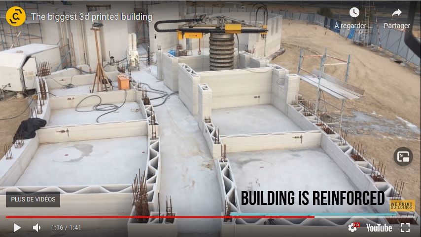

medmed Posté(e) Mai 21, 2021 Posté(e) Mai 21, 2021 (modifié) Le 20/05/2021 at 06:51, divers a dit : J’ai vu plusieurs vidéos sur ce sujet et dans aucune il y avait les indispensables fers à béton sans lesquelles les structures sont cassantes et n’ont aucun intérêt. Je n’ai encore rien d’utile et efficace réalisé en impression 3D béton. En extrusion cela fonctionne très bien comme les rails de sécurité, les bordures de trottoirs. Ce que tu dis est entièrement faux, désolé. C'est que tu n'as pas vue toutes les étapes de la construction, ou que les vidéos 3d ne servaient que de vitrine à la possibilité de la construction en 3d . https://www.cahiers-techniques-batiment.fr/article/l-impression-3d-bat-des-records.43499 Tu les vois là, les armatures en ferrailles, ou pas ? Le 20/05/2021 at 17:39, Sidewaindeur a dit : Quand on dit que le parpaing coute pas cher c'est peut être vrai si on ne compte que le cout de roduction Mais quand on voit le volume à transporter par rapport au volume de béton et ensuite le temps qu'on met à en aligner plusieurs avec un être humain payé de l'heure... Installer une machine ça prend un peu de temps mais une fois qu'on l'a lancée elle bosse tranquille en suivant les plans à la lettre. La technique de construction entre une maison en parpaing et une maison en béton armée, n'a rien avoir. C'est comme si tu comparais une maison en bois a une maison en brique. Modifié (le) Mai 21, 2021 par medmed
Kachidoki Posté(e) Mai 21, 2021 Posté(e) Mai 21, 2021 (modifié) La vidéo en question : Ca ne répond pas au problème, d'une part ce n'est pas la machine qui dépose la ferraille, d'autre part elle ne fait que contourner la ferraille. Je suppose que les alvéoles munies de ferrailles seront alors remplis de béton par une méthode traditionnelle, sinon la ferraille n'a aucun intérêt ici. Modifié (le) Mai 21, 2021 par Kachidoki 1
Régis Schef Posté(e) Mai 21, 2021 Auteur Posté(e) Mai 21, 2021 La vidéo en question : Ca ne répond pas au problème, d'une part ce n'est pas la machine qui dépose la ferraille, d'autre part elle ne fait que contourner la ferraille. Je suppose que les alvéoles munies de ferrailles seront alors remplis de béton par une méthode traditionnelle, sinon la ferraille n'a aucun intérêt ici. [emoji16] Mais ça fait quand même un paquet de murs en béton simple, sans armature.Je ne pense pas que les alvéoles seront rempli de béton. C’est vrai que les ferrailles devrons toujours être mise en place par l’homme. Le béton résiste très bien à la compression donc inutile de remplir les de béton mais pourquoi pas d’un isolant de type chanvre... je pense que c’est machine feront évoluer la construction mais pas substituer la main d’œuvre manuelle. Si vous souhaitez, vous pouvez réagir à un sondage sur l’onglet communauté: https://youtube.com/c/B%C3%A9tonhieret2mains
