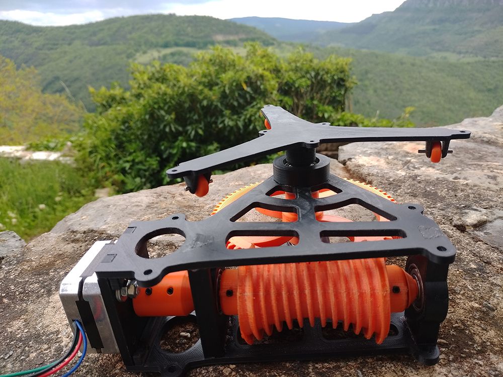

chacha007 Posté(e) Mai 30, 2021 Auteur Posté(e) Mai 30, 2021 (modifié) Salut les potos !! Comme on dit, toutes les bonnes choses ont une fin. Pour ma part c'est la fin d'un cycle, et le début d'un nouveau... Je viens d'achever ma formation intensive en impression 3D avec l'aide de vous tous, petits et grands contributeurs. Elle se termine avec la réalisation et impression 3D d'une partie d'un modeste projet qui me tenait à cœur c'est temps ci, et avec qui j'ai saoulé pas mal de monde dans le rayon "dessiner / modéliser en 3D" du forum (ya des Kenny partout lol) Desormais, je vais pouvoir reprendre une alimentation et des rythme de sommeil normaux. Modifier ma to-do-list pour des chose bien plus terre à terre comme : Quelques vacances, avant de se remettre au boulot de façon intensive pendant que les gens sont en vacance Il y a donc de fortes chances pour que la bécane reste sous cloche jusqu'à la rentrée... Encore une fois merci à tous pour les bons moments passés connecté avec vous, je passerai de temps en temps jeter un œil à ce qui se passe... bonne continuation à la recherche du Graal, @+ Enjoy life Modifié (le) Mai 30, 2021 par chacha007 1
Jonathan06 Posté(e) Mai 30, 2021 Posté(e) Mai 30, 2021 Mais tu t'en va déjà ! Nous on s'est habitué à toi Sinon, est ce qu'on peut voir ta réalisation en fonction? 1 1
