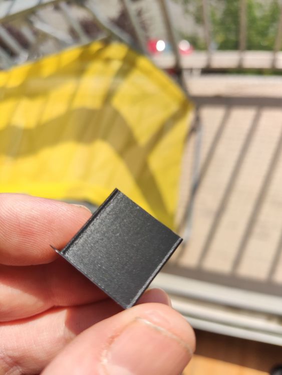

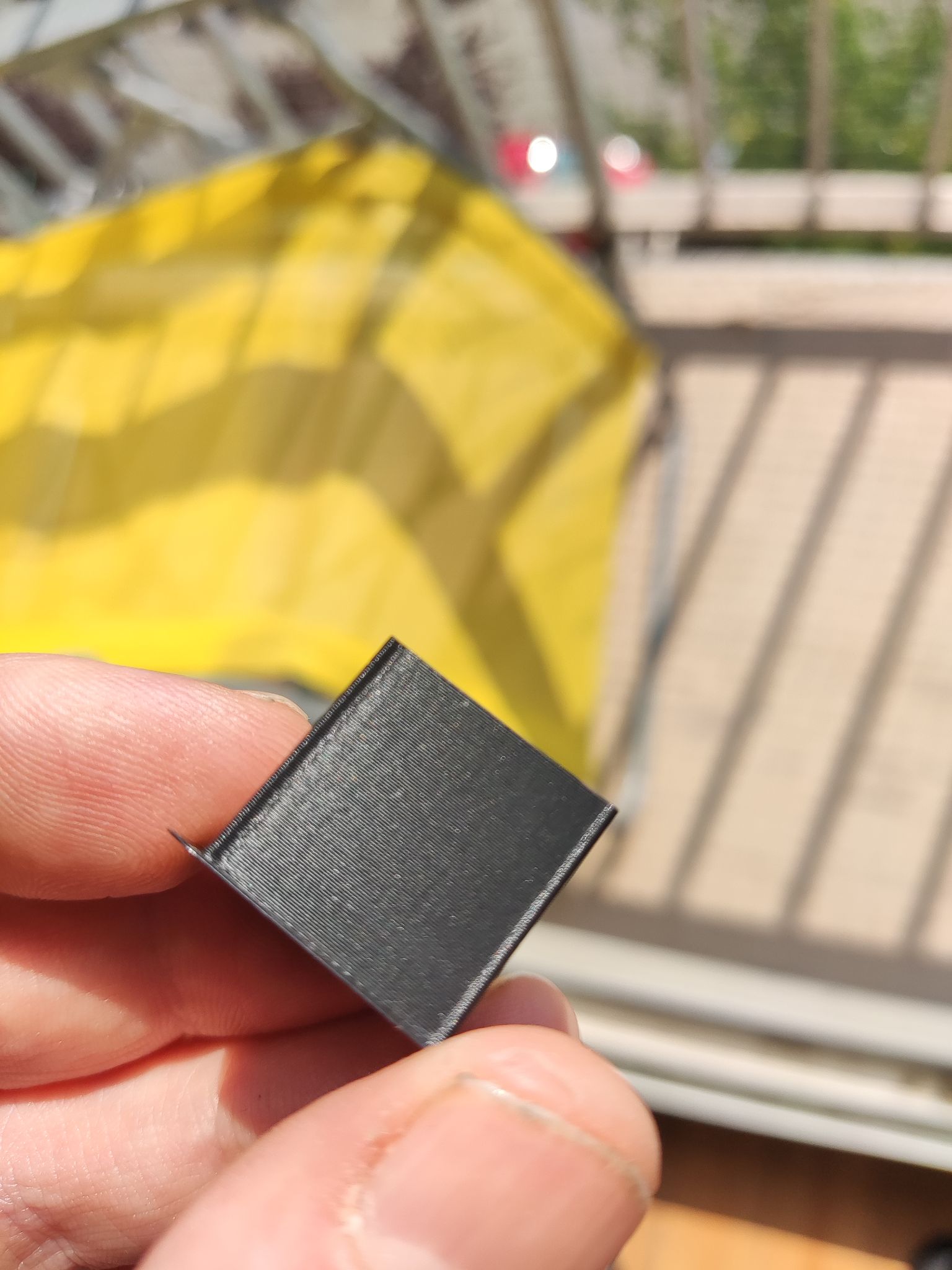

landaisd Posté(e) Juin 8, 2021 Partager Posté(e) Juin 8, 2021 Il y a 23 heures, landaisd a dit : oui j'ai commandé le même que toi sur ali, il est en transition.. je ne sais pas si c'est la buse, mais mes 4 côtés de cube sont à épaisseur strictement égale. et puis en noir, la couleur qui montre le plus facilement les défauts, je ne vois aucun trace de buse à l'oeil nu : Lien vers le commentaire Partager sur d’autres sites More sharing options...
Greg² Posté(e) Juin 8, 2021 Partager Posté(e) Juin 8, 2021 Ça a un intérêt pour du filament non-abrasif? C’est moi ou la température indiquée du bed est bien au-dessus de la réalité? Je mesure quasiment 10° de moins Lien vers le commentaire Partager sur d’autres sites More sharing options...
Jonathan06 Posté(e) Juin 8, 2021 Partager Posté(e) Juin 8, 2021 il y a 38 minutes, landaisd a dit : je ne sais pas si c'est la buse, mais mes 4 côtés de cube sont à épaisseur strictement égale. et puis en noir, la couleur qui montre le plus facilement les défauts, je ne vois aucun trace de buse à l'oeil nu : Pas mal du tout, mais je pense que tu devrais bien réger ton K-factor Lien vers le commentaire Partager sur d’autres sites More sharing options...
landaisd Posté(e) Juin 8, 2021 Partager Posté(e) Juin 8, 2021 il y a 1 minute, Jonathan06 a dit : Pas mal du tout, mais je pense que tu devrais bien réger ton K-factor oui, j'y compte, j'ai d'abord calibré l'extrudeur, le débit, et je passe maintenant au linear advance Lien vers le commentaire Partager sur d’autres sites More sharing options...

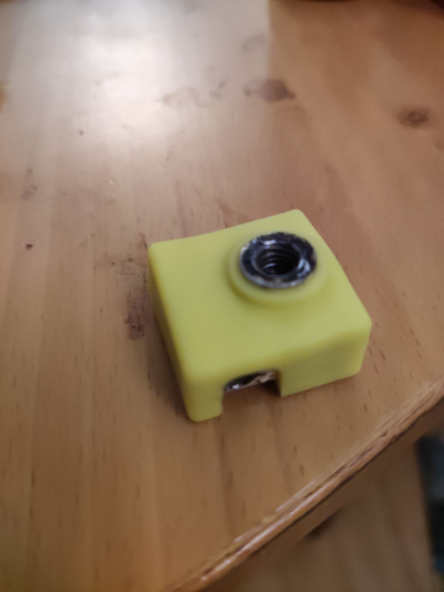

landaisd Posté(e) Juin 20, 2021 Partager Posté(e) Juin 20, 2021 (modifié) Pour ceux qui sont restés au corps de chauffe d'origine (je suis en attente du E3D nouvellement commandé), j'ai la chaussette aux bonnes dimensions, il faut prendre le modèle MK7 MK8 MK9 : https://fr.aliexpress.com/item/32954824811.html Modifié (le) Juin 20, 2021 par landaisd Lien vers le commentaire Partager sur d’autres sites More sharing options...
