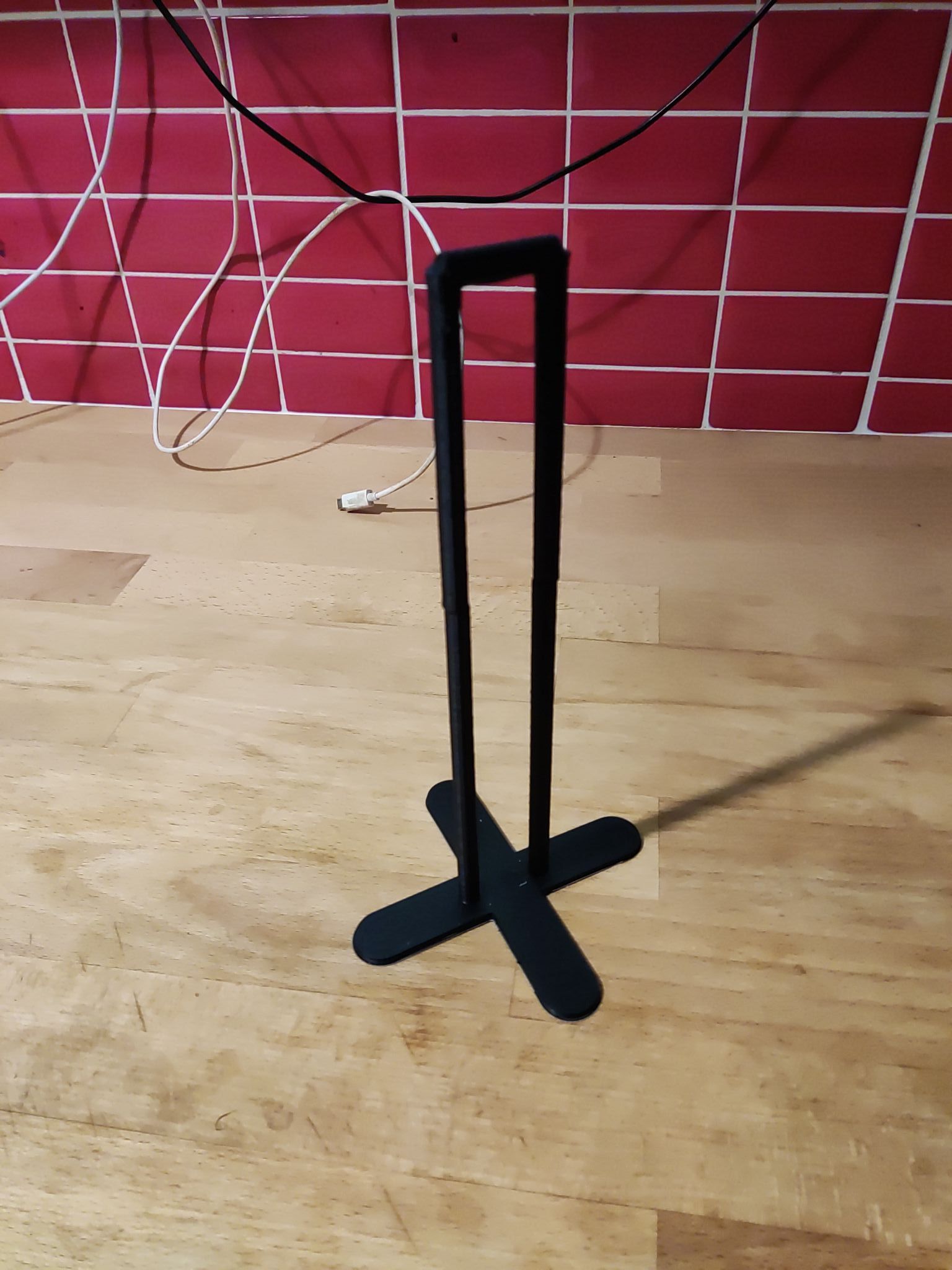

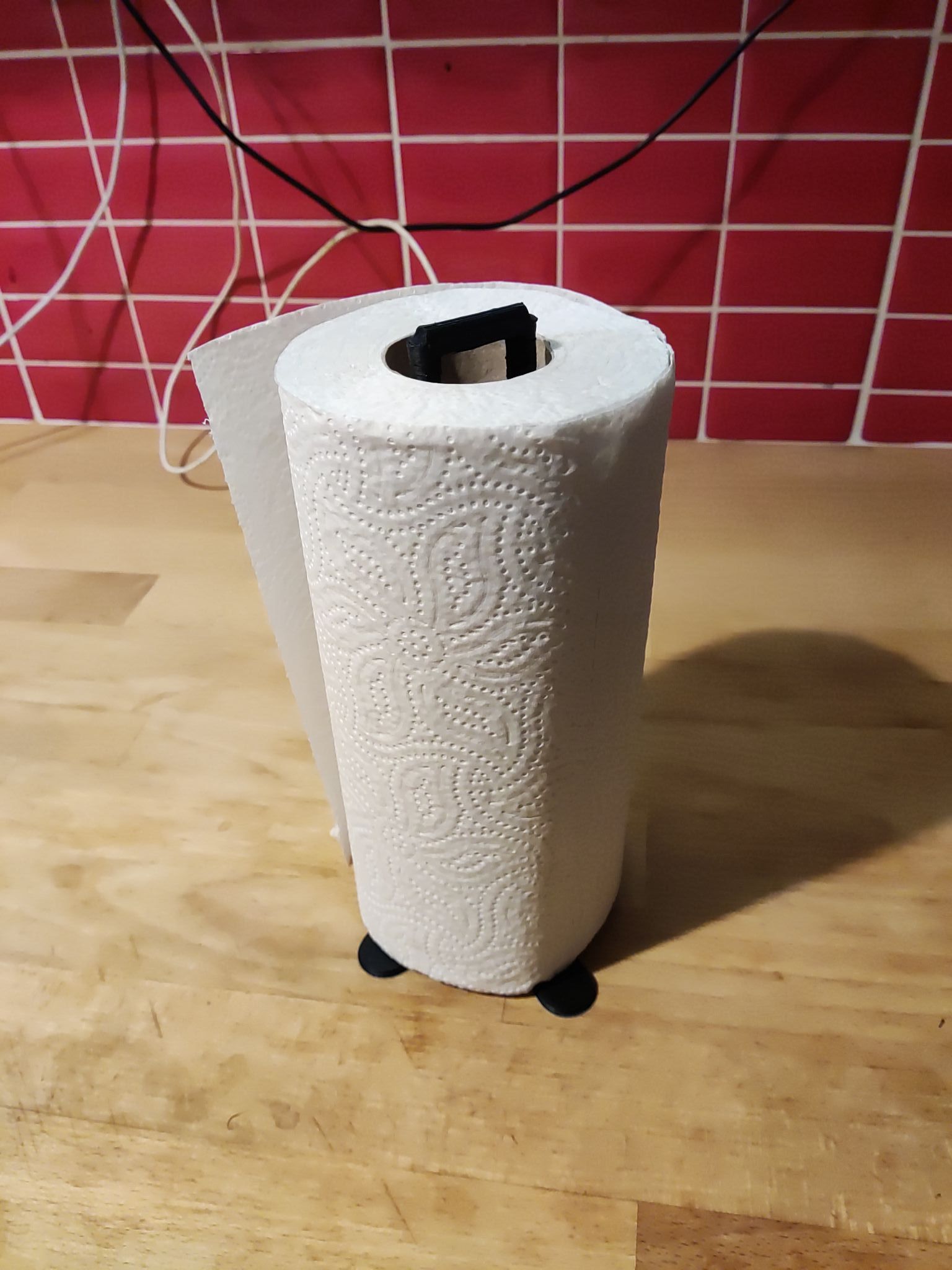

Je continue mon history. Je galère toujours pour imprimer des pièces très hautes et fines.
Par exemple, ce porte-sopalin que j'ai imprimé en ABS, hauteur 23 cm. Le problème c'est qu'à partir d'une certaine hauteur les pièces n'arrêtent pas de bouger au passage de la buse au point que j'ai du rajouter du scotch (ce qui a fait décaler les axes)
Je ne sais pas si on voit ces mouvements, mais j'ai fait une vidéo :
Modifié (le) par landaisd
Il y a 4 heures, landaisd a dit :
Peut etre une légère sur extrusion?!
Essayer d'activer le Z-hop à la retraction.
Modifier ton design pour avoir de la matière qui relie tes deux tiges qui montent. "Tu me donnes les cotes je te le dessines si tu veux".

je vais revérifier l'extrusion.. j'ai dessiné cette pièce (oui je progresse doucement;) , je vais donc pouvoir ajouter des barreaux horizontaux 🙂
j'ai un bug avec octolapse, dès j'active le z-hop, l'imprimante se met à faire n'importe quoi et imprimer dans le vide.

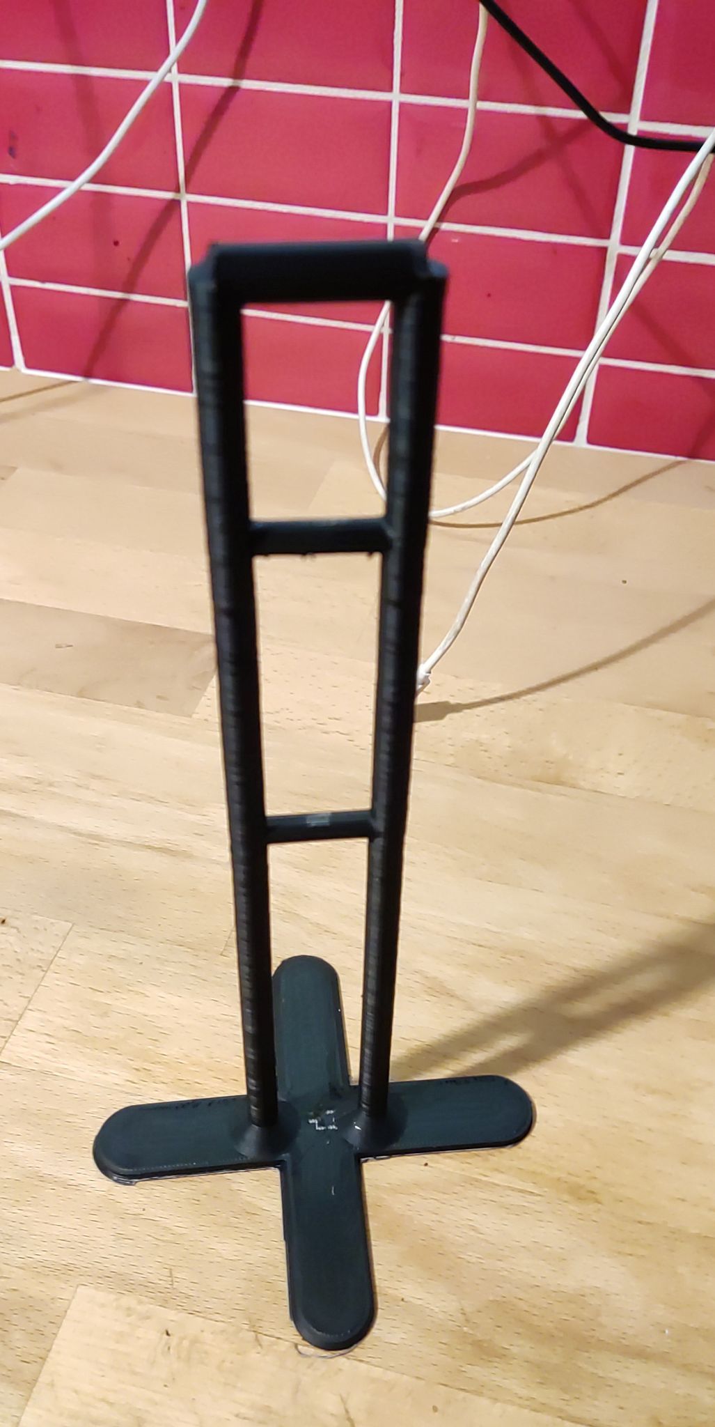

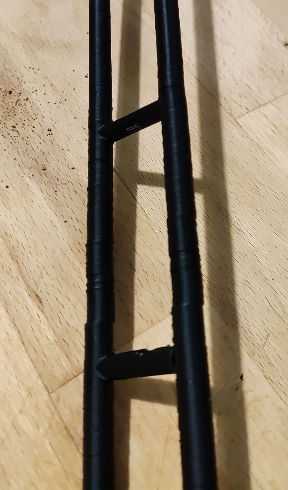

Bon alors j'ai rajouté des barreaux, des chanfreins en bas des tiges et ça n'a pas bougé. en revanche, j'ai plein de stries sur les tiges et je ne sais pas pourquoi. je ne les avais pas avant. j'ai juste changé le paramètre d'extrusion, je l'ai augmentée car j'étais en sous extrusion.
Pour les tries il y a 2 possibilités, soit les colonnes bouges quand la tête revient pour imprimer, soit c'est le moteur qui saute des pas!

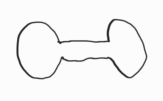

Pour les barreaux que tu as rajouté, ce n'est pas ce que j'imaginais! Moi j'aurais relié les deux colonnes de haut en bas. Mais bon pendant l'impression tu pouvais voir si les colonnes bougeaient ou pas!
il y a une heure, Jonathan06 a dit :
merci pour ta réponse. je pense que ça devait continuer à bouger, vu que je n'ai pas de problème de sautement de pas.
j'ai pas compris, tu aurais relié les deux colonnes comment ?
Il y a 1 heure, landaisd a dit :
Vu en coupe ça donnerait qlq chose comme ceci sur toute la hauteur :
1171139181_SmartSelect_20210811-164020_SamsungNotes.jpg.5515c036cef96f2db2c9c51d4c7d79f7.jpg
il y a 21 minutes, Jonathan06 a dit :
Un os ? (ha non c'est pas le schmilblick ici ... mes excuses 🙂 )
@landaisd,  Je me demande si le fait de faire un timelaps, donc avec un park de la tête a chaque couche ne favorise pas les défauts d'impression rencontré
(plus on fait de distance a "grande" vitesse (vitesse de déplacement) plus on a de chance d'avoir un petit défaut en cas de tension de courroie trop faible ou de glissement ou de points durs ou de pas sauté ... voir de suintement ou de blocage dans le heatbreak et donc obtenir une extrusion moins constante ... ) ?

Person je pense que sans un Z-hop, a chaque fois que la buse passe à une autre colonne, à l'arrivé la buse frotte contre la couche précédente, et avec la flexibilité de la colonne vu la hauteur, ca crée ce défaut !
oui vous avez raison,  je pense que c'est dû aux grandes vitesses de park de la tête pour le timelapse
