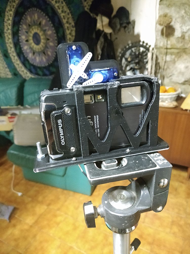

ma réalisation fonctionne à la main pour l'instant, j'ai pas encore fait l’électronique... rien de très existant de toute façon, un nema réduit à 1:72 donc très très très lent 😅

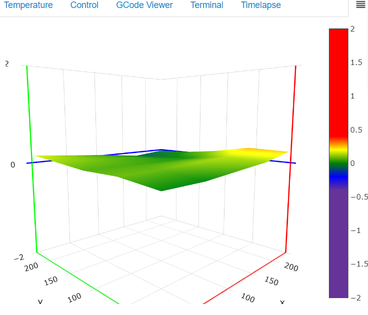

Bon alors j'ai installé octoprint et c'est bien sympa.  Pour la peine, je vous présente mon bed 🙂
