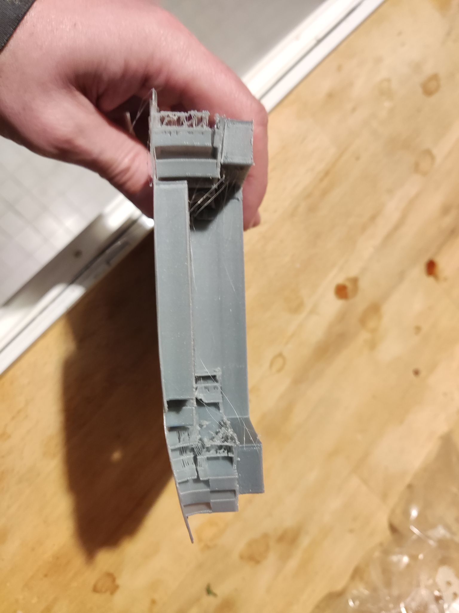

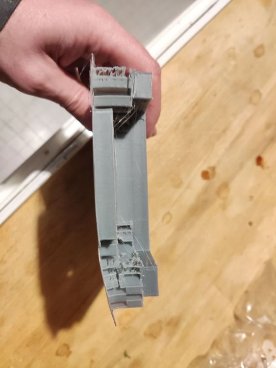

landaisd Posté(e) Mai 28, 2021 Posté(e) Mai 28, 2021 Salut la bande de rhinos, Je me retrouve avec un gros décalage de couche sur un support imprimé en ABS. Qu'est-ce qui a pu bien se passer ? à part un fantôme qui s'est amusé à bouger quelque chose, je ne vois pas des idées les non-noobs ? 1
Jonathan06 Posté(e) Mai 28, 2021 Posté(e) Mai 28, 2021 (modifié) D'apres ce que je sais, ce n'est qu'une hypothèse Ok?! Quand la buse se déplace sur des zones déjà imprimées, il arrive que la buse frotte, des fois on l'entend et des fois on voit bien les traces de la buse sur les surfaces horizontal surtout si on est en légère sur-extrusion. Dans le cas du PLA pas de problème, car il fond au passage de la buse. Dans le cas de l'ABS, ce dernier ne fond pas assez vite et ca m'est arrivé d'entendre la buse forcer. Dans ce cas précis, si tes drivers ne sont bien réglés, ca peut suffire pour faire des décalages comme ce que tu as. Ce n'est qu'une hypothèse Modifié (le) Mai 28, 2021 par Jonathan06 1
PPAC Posté(e) Mai 28, 2021 Posté(e) Mai 28, 2021 (modifié) Salutation ! Tu a des décalages avec comme une fonction rotation ... sur mes machines les décalage c'est plutôt tout pareille dans les axes X et/ou Y ... Tu a peut être ton plateau magnétique qui bouge/glisse ? et donc la supposition de Jonathan06 colle frottement / gène au déplacement de la buse ... peut être utiliser le Z hop (décalage en Z pour les déplacement et forcer la rétraction ...) si tu n'a pas de sur-extrusion ou de warping ... Modifié (le) Mai 28, 2021 par PPAC 1
landaisd Posté(e) Mai 28, 2021 Auteur Posté(e) Mai 28, 2021 En effet, j'ai entendu la buse frotter sur des couches précédentes. Merci pour vos réponses, je vais donc vérifier : la tension des drivers, recalibrer l'extrusion pour l'ABS, utiliser le Z hop (qui était à 0.1 mm) et ajouter de la rétractation. En effet, j'ai entendu la buse frotter sur des couches précédentes. Merci pour vos réponses, je vais donc vérifier : la tension des drivers, recalibrer l'extrusion pour l'ABS, utiliser le Z hop (qui était à 0.1 mm) et ajouter de la rétractation. l'impression s'est bien passée, je pense que c'est grâce au Z hop. par contre, pour les grosses pièces en ABS, j'ai toujours un décollement sur des côtés (sans conséquences ici car ce sont les supports qui se sont relevés) malgré l'application de laque, ou autre colle.
PPAC Posté(e) Mai 28, 2021 Posté(e) Mai 28, 2021 je n'ai encore jamais imprimé d'ABS mais il semble que le warping/gauchissement soit habituel avec ce matériau. Le meilleur moyen pour résoudre cela, serai d'imprimer dans un caisson pour éviter les courant d'aire et bien stabiliser/contrôler la température de l'environnement d'impression. Mais j'ai l'impression que tu a une légère sur-extrusion (cette effet de vagues en surface ...) et cela aussi favorise le warping. https://all3dp.com/fr/2/warping-impression-3d-pla-petg-abs-solutions/ 1 1

Greg² Posté(e) Mai 29, 2021 Posté(e) Mai 29, 2021 Il y a 7 heures, landaisd a dit : Oui, ça me fait ça uniquement avec l'ABS pour des grandes pièces, jamais avec le PLA ou le PETG. Merci pour le lien. je vais tester une vitesse d'impression plus faible, une diminution légère d'extrusion, et des oreilles de souris Faire un PID autotune du bed à la température que tu utilise pour l’ABS

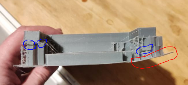

Parade Posté(e) Juin 1, 2021 Posté(e) Juin 1, 2021 (modifié) Pour l'adhésion au plateau, le jus d'ABS est OK d'après ce que j'ai pu lire... mais perso je m'en passe sans problème Cela dit, sur tes photos on voit deux problèmes et pas seulement celui de l'adhérence au plateau (l'adhérence au plateau en rouge et un défaut d'adhérence entre les couches en bleu) Pour l'adhérence au plateau : Déjà pour l'ABS tu chauffes le plateau vers 105°C/115°C ou tu utilises quelque chose pour améliorer l'adhérence(jus d'ABS, laque, colle-bâton) qui peuvent conduire à avoir des températures de plateau différentes (pour moi la laque c'est à 70°C mais je préfère rien à 110°C) Il faut aussi savoir que les "rafts" se décollent moins facilement que les "brims", si l'aspect de la face inférieure n'est pas important (ou si tu vas le poncer), tu auras moins de problèmes si tu mets un raft plutôt qu'un brimPour l'adhérence entre les couches : Le problème d'adhérence entre les couches ne peut être résolu qu'en imprimant en caisson fermé et/ou en baissant largement la vitesse d'impression Moins tu imprimes vite, plus l'adhérence sera forte mais aussi moins tu auras de gauchissement correspondant à la rétractation du thermoplastique De toutes façons, imprimer un grand truc comme ça en ABS sans caisson c'est une recherche de la dificulté Quoi qu'il en soit, tu ne recalibres rien "pour l'ABS" : La calibration c'est pour régler la bonne avance de la roue d'entraînement en fonction de la consigne d'avance. Il n'y a JAMAIS besoin de recalibrer si tu ne changes pas l'électronique, le moteur ou la roue crantée Modifié (le) Juin 1, 2021 par Parade 1 1

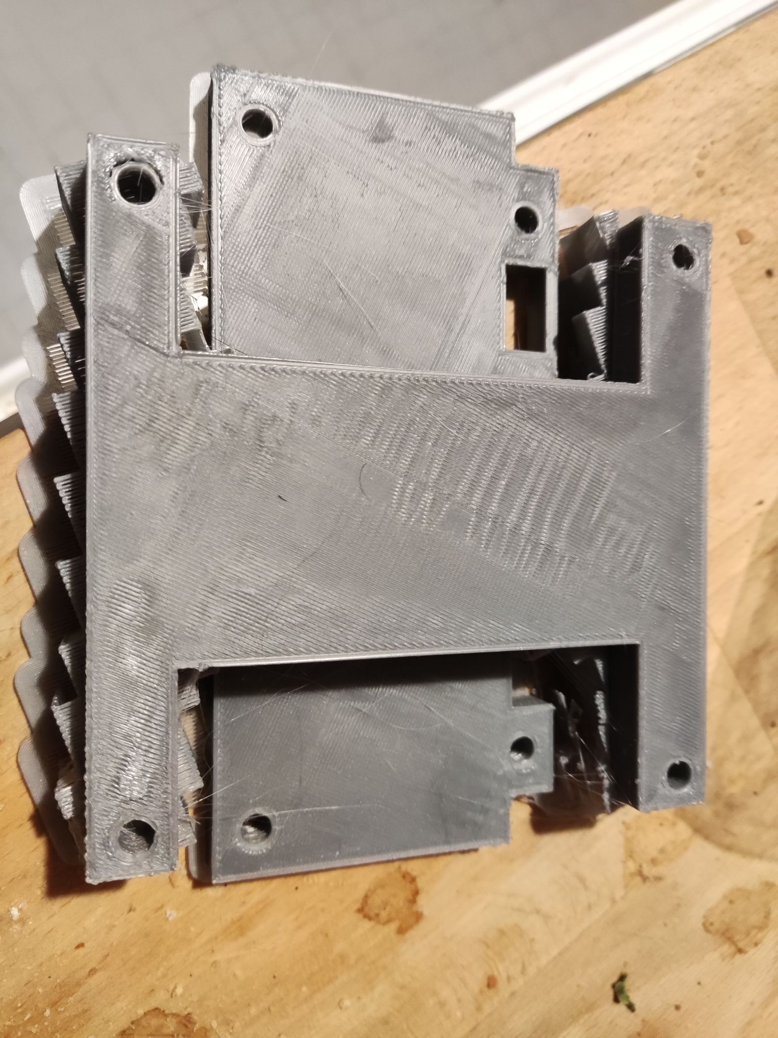

landaisd Posté(e) Juin 3, 2021 Auteur Posté(e) Juin 3, 2021 Le 02/06/2021 at 09:54, Jonathan06 a dit : Tiens je viens de penser à une chose... Dis moi tu n'as pas mis la ventilation non? non, aucune ventilation. Sinon merci Parade pour les rappels d'impression d'ABS. Pour l'adhérence des couches, ce que tu vois sur la photo concerne les supports seulement, je n'ai pas eu de phénomène sur la pièce. je pense que j'avais manipulé la pièce et que ça fait craquer ces supports. Je te rassure sinon, je ne calibre rien pour l'ABS, je mets juste les valeurs PID et le coef K du filament.

landaisd Posté(e) Juillet 8, 2021 Auteur Posté(e) Juillet 8, 2021 @Viking27 alors si ça peut t'aider, je n'ai plus de problème maintenant : j'ai diminué la vitesse d'impression (30 mm/s), j'ai viré le Buildtak d'origine pour imprimer sur le plateau métal directement , à 90 °, j'utilise de la 3dlac et ça fonctionne
